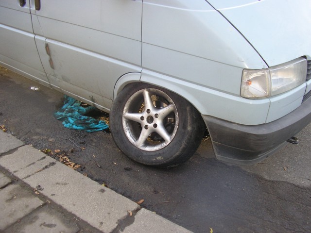

Příspěvekod tdiracing » 09 lis 2011, 00:34

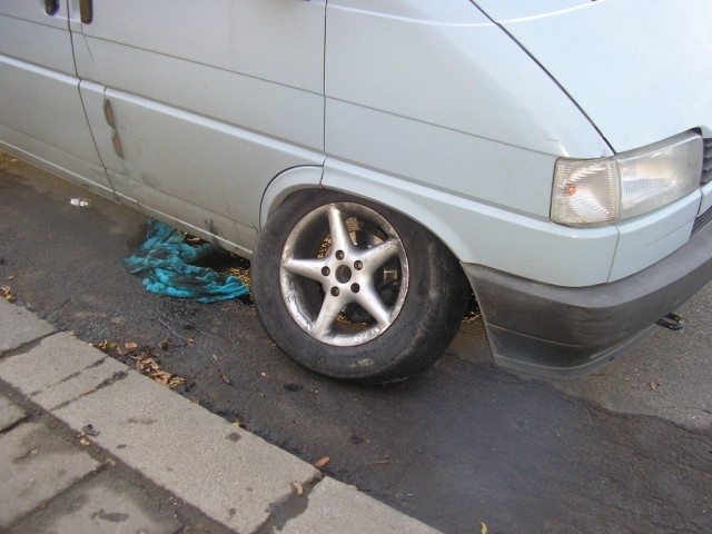

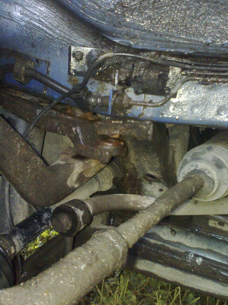

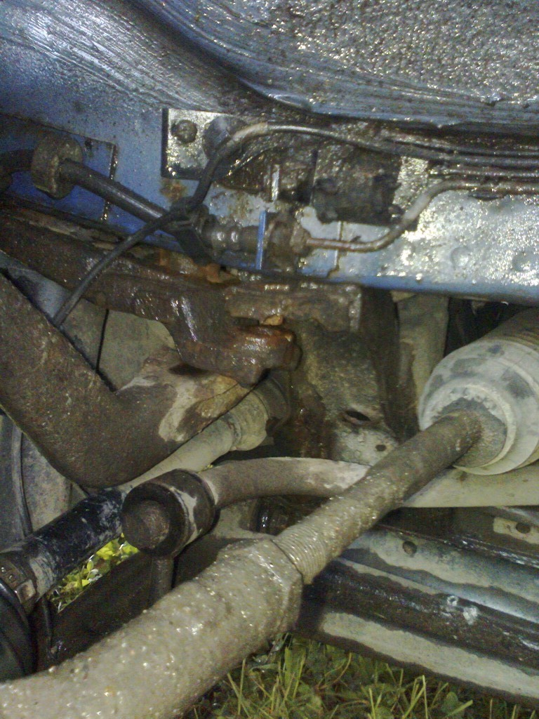

Pán si stěžoval že mu něco klepe v přední nápravě a tak se vydal k nám do servisu,nedojel- zhruba tak kilometr před cílem cesty už to nevydrželo,když jme majiteli ukázaly na čem jezdil a co bylo příčinou klepání v přední náprave tak se zděsil se slovy ty vole a já jel po dálnici k vám 140km/h.Muselo to bouchat hodně dlouho protož je na fotkách vidět jak je to rozklepané.Samozřejmě že se oprava prodražila,zníčilo to rameno spodní,poloosu,ohnul se tlumič,přitom stačilo udělat nápravu dříve a předešlo by se zbytečným výdajům

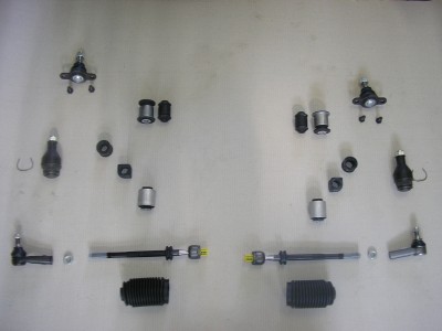

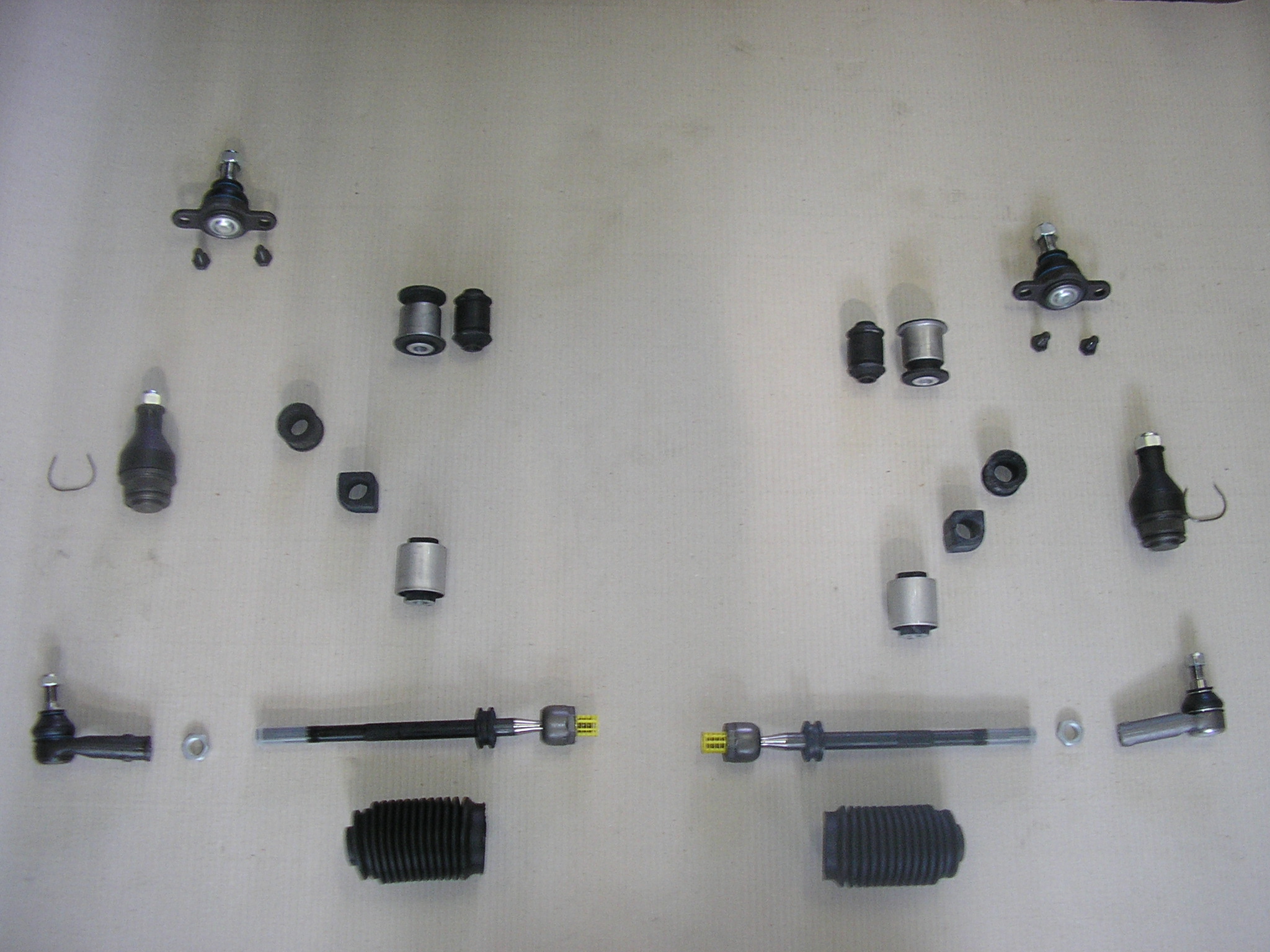

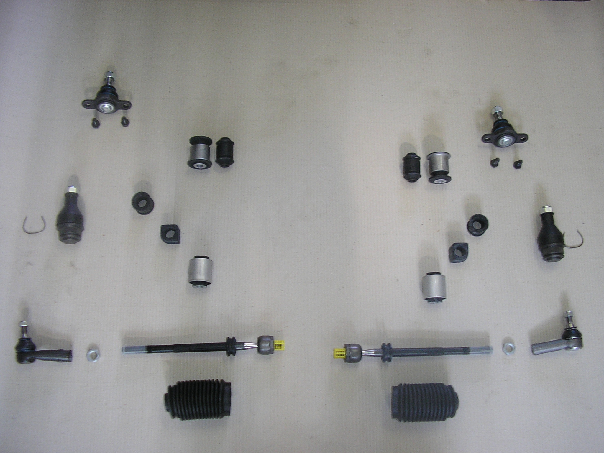

LEMFÖRDER zkráceně LMI to je ta správná volba co vydží,je to drahý, ale je to jedinné co tam vydží víc jak 100 000 km,silenbloky do ramen originál a máte 100% jistotu že po 20 000 km nebudete dělat nápravu znova.

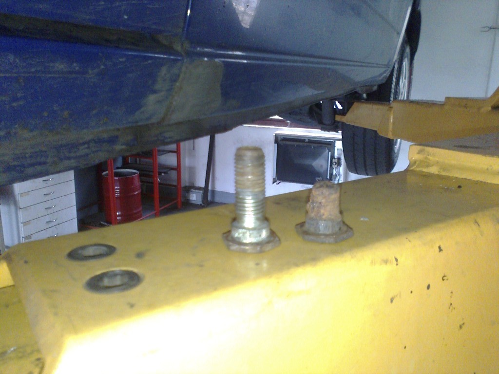

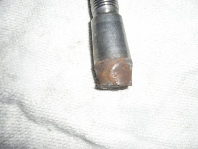

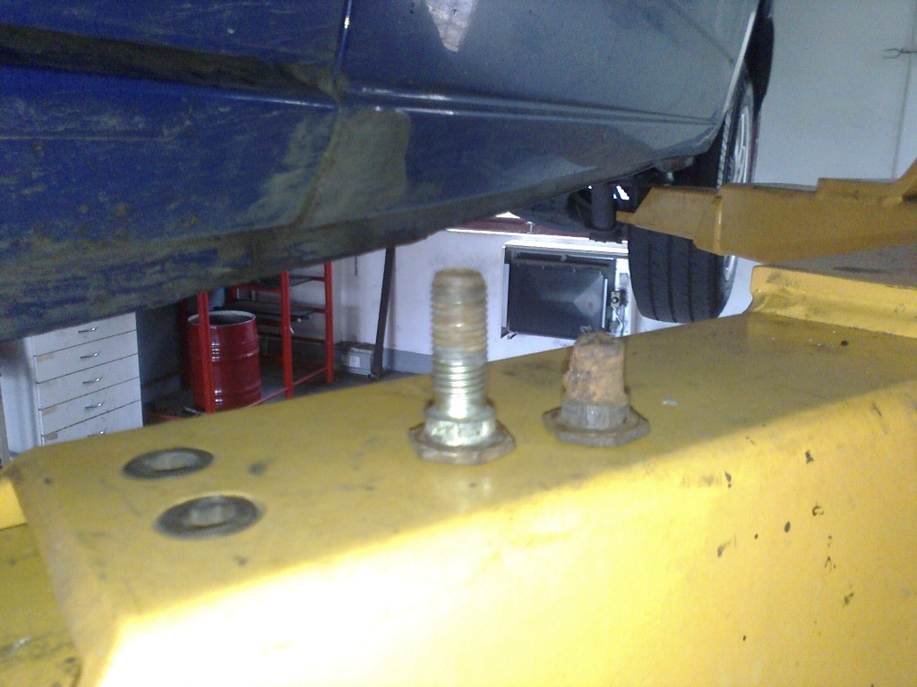

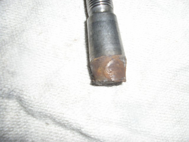

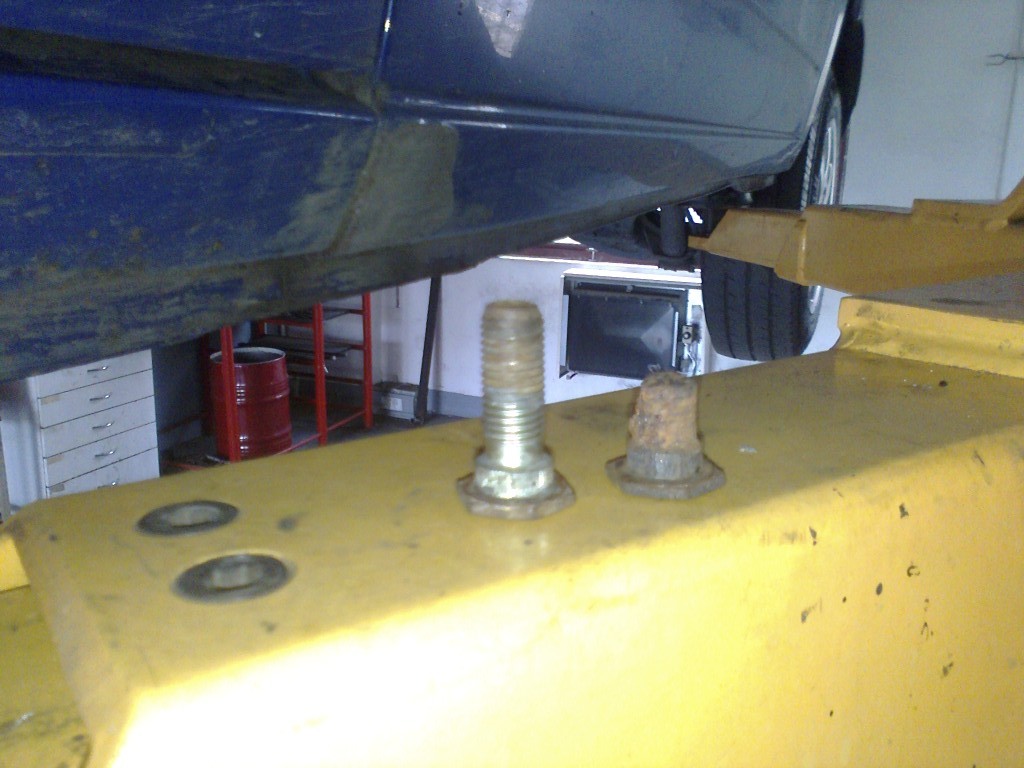

Taky jsem si stěžoval, že mi něco klepe na přední nápravě. Bylo to teď v neděli odpoledne, Tomáš to zkouknul, kvuli mě nejel k vodě a v tom odporném vedru mi otevřel dílnu. Hodili jsme to na hever a vyměnili zadní šroub držáku předního tlumiče vlevo.
Něco napoví obrázky
Originál a ulomený šroub
Tady to klepalo

Ahoj Franco,to co ti napíšu tak se ti nebude líbit,jednak značku kterou uvádíš tak patří mezi ty hodně podprůměrné,jak se říká jen to namontuješ tak je tam vůle,rozhodně dlouho nevydrží,předpokládám že si vyměnil i gumy na stabilizátoru a to samé na kostích,spodní silenbloky v ramenou si měnil taky?Nejčastěji odchází v předním ramenu ten zadní silenblok.Samozřejmě že i tlumiče dokáží vydávat takové zvuky.

Silenbloky originál,a čepy LEMFÖRDER neboli LMI. Přečti si tohle téma a to by ti mělo napovědět viewtopic.php?f=19&t=111

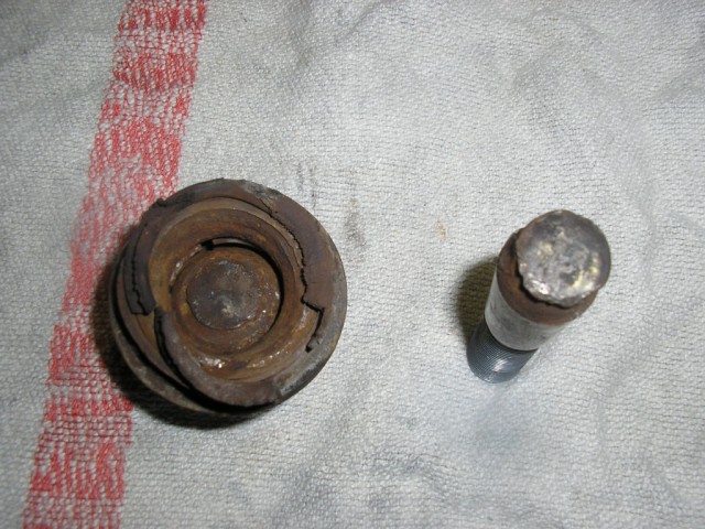

Nevím jestli Ti to pomůže: Před časem jsem měl podobný problém, bouchání se projevovalo nejvíce na jamkách v silnici. Nakonec jsem našel ulomený šroub držáku dorazu nápravy. Na fotce uprostřed.
