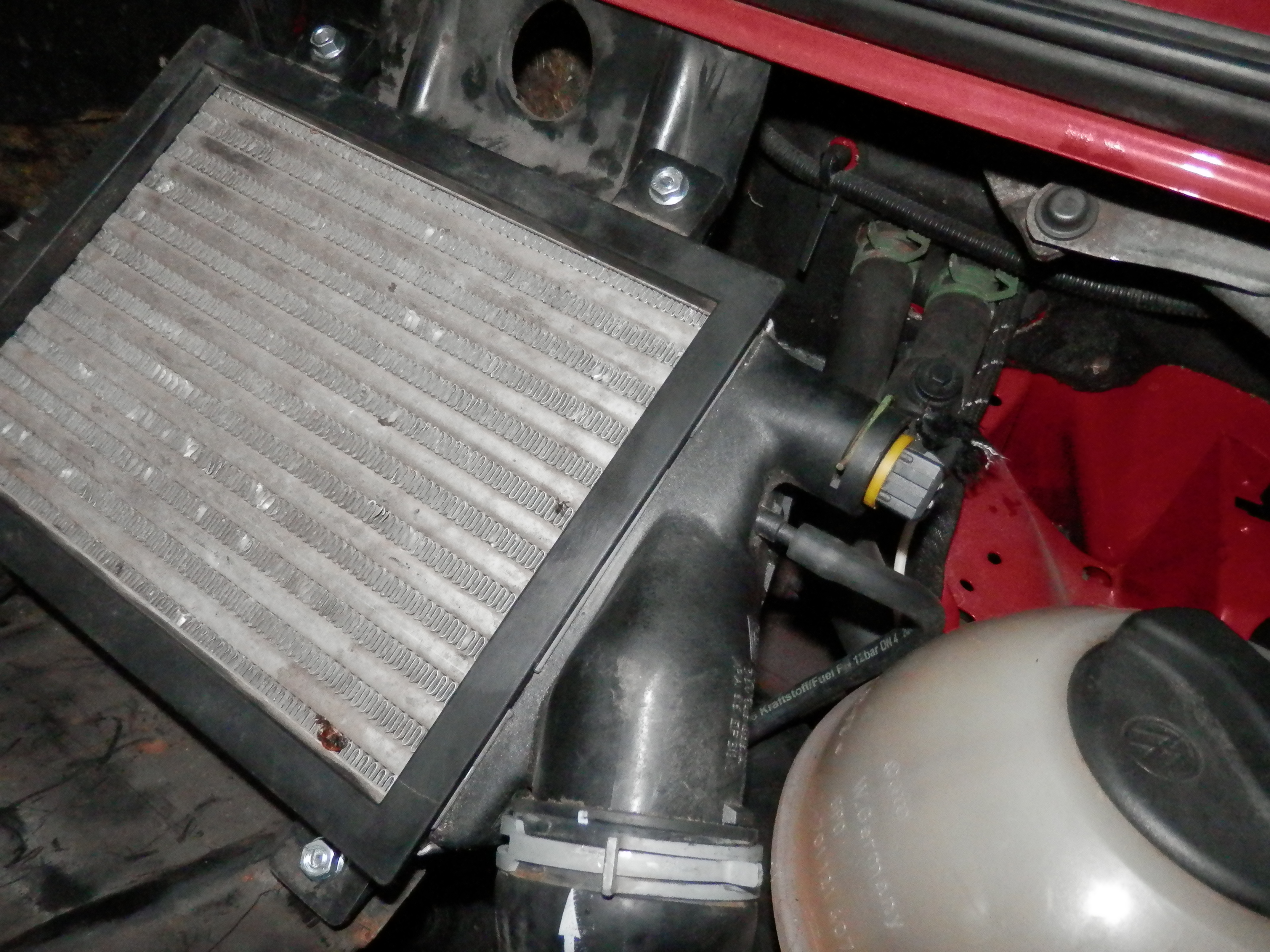

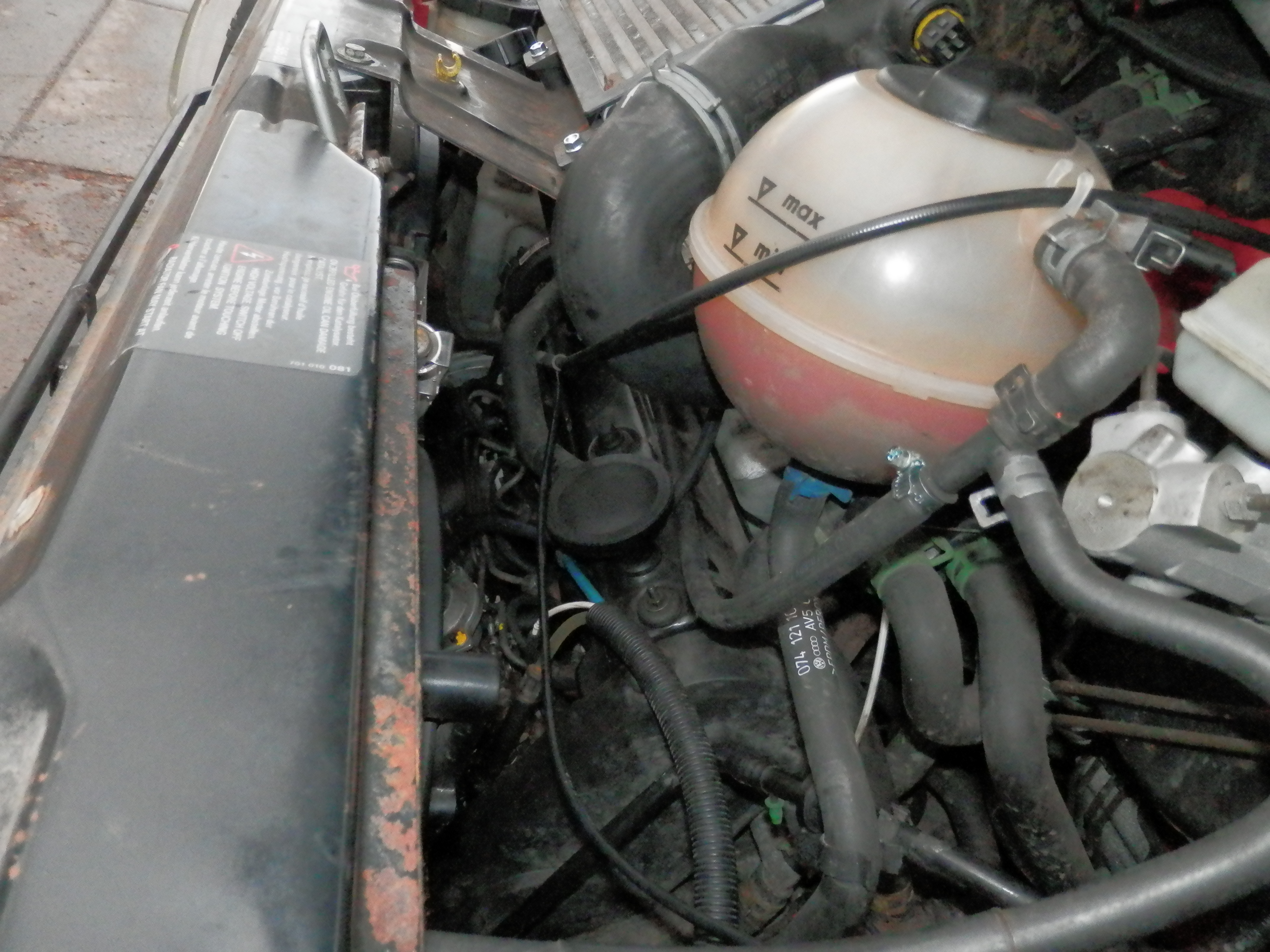

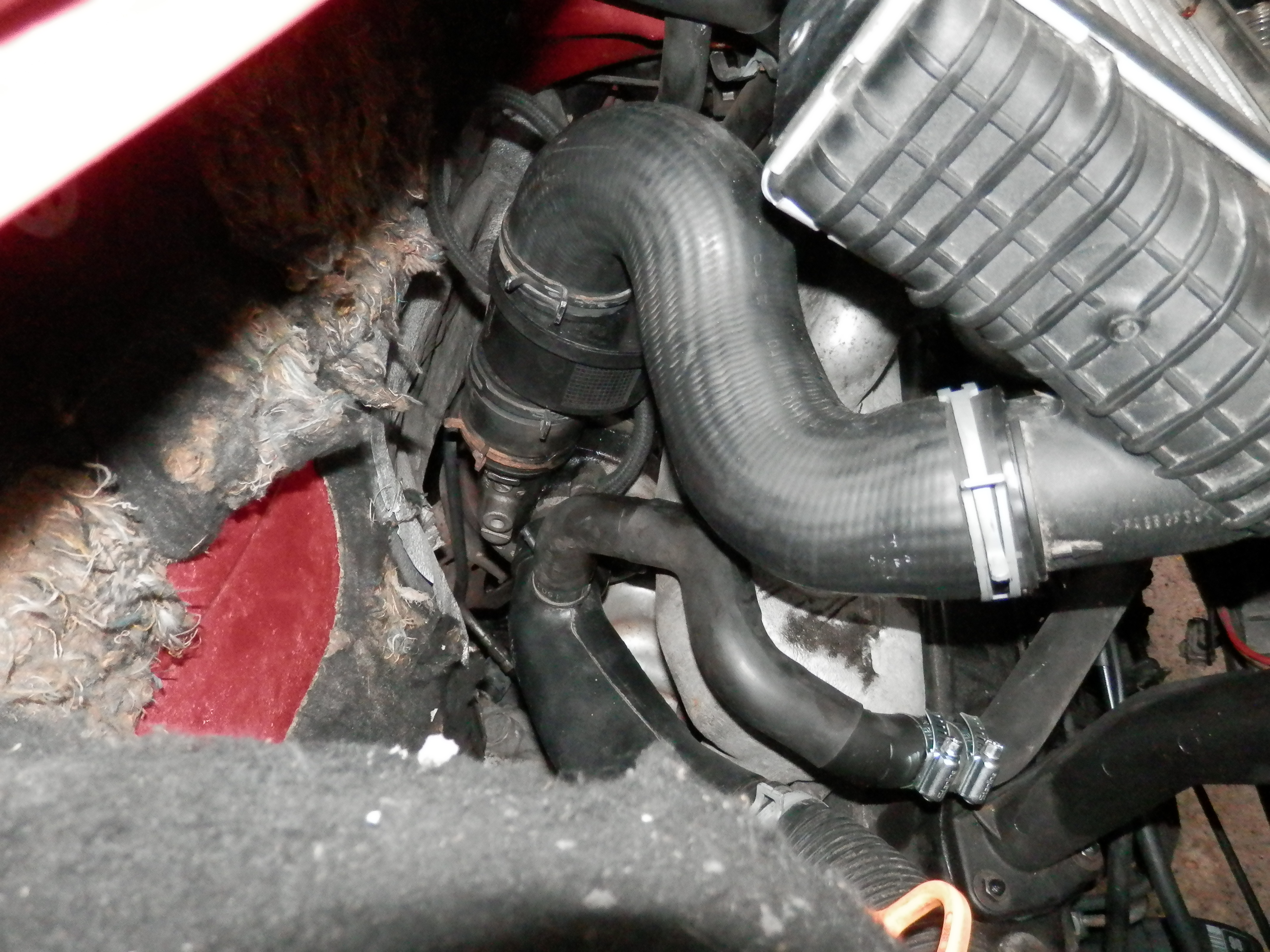

Nový příspěvekod tdiracing » 18 dub 2012, 23:10
Pokud se rozhodnete zvýšit výkon u motoru AAB-AJA 2,4 Diesel,tak nejlepší cesta je fouknout do sání a o to se postará turbo.Na přestavbu se použijí díly z motoru 2,5 TDI a to nejlépe z motoru ACV 75kW.Budete potřebovat sání,turbo i s výfukovými svody,intercoler,tlakové hadice(z turba do intercoleru a z ic do sání motoru).Z TDIčka použijeme i filtrbox s trubkou od vzduchového filtru do turba(z váhy vzduchu použijeme pouze tubus) Pro mazání turba rovněž použijeme komponenty z TDI.Co je potřeba tak přidat naftu na vstřikovacím čerpadle aby byl vyvážený poměr směsi paliva a vzduchu.
Co se týče životnosti motoru s touto úpravou tak rozhodně nejsou obavy na místě,Písty u těchto motorů jsou chlazené stejným způsobem jako u TDIček a to tak že na spodní část pístu je stříká olej.
Pokud se rozhodnete pro tuto upravu nebudete litovat,odměnou vám bude příjemná akcelerace a zvuk je u dvačtyřky velmi příjemný a s turbem je zvukový projev ještě více umocněn.Výkon se bude pohybovat někdě kolem 100 PS až 110 PS(dá se to vyladit na 136 PS,ale to už je o jiném čerpadle a vstřikovačích)

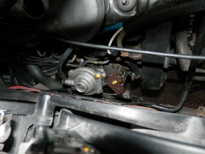

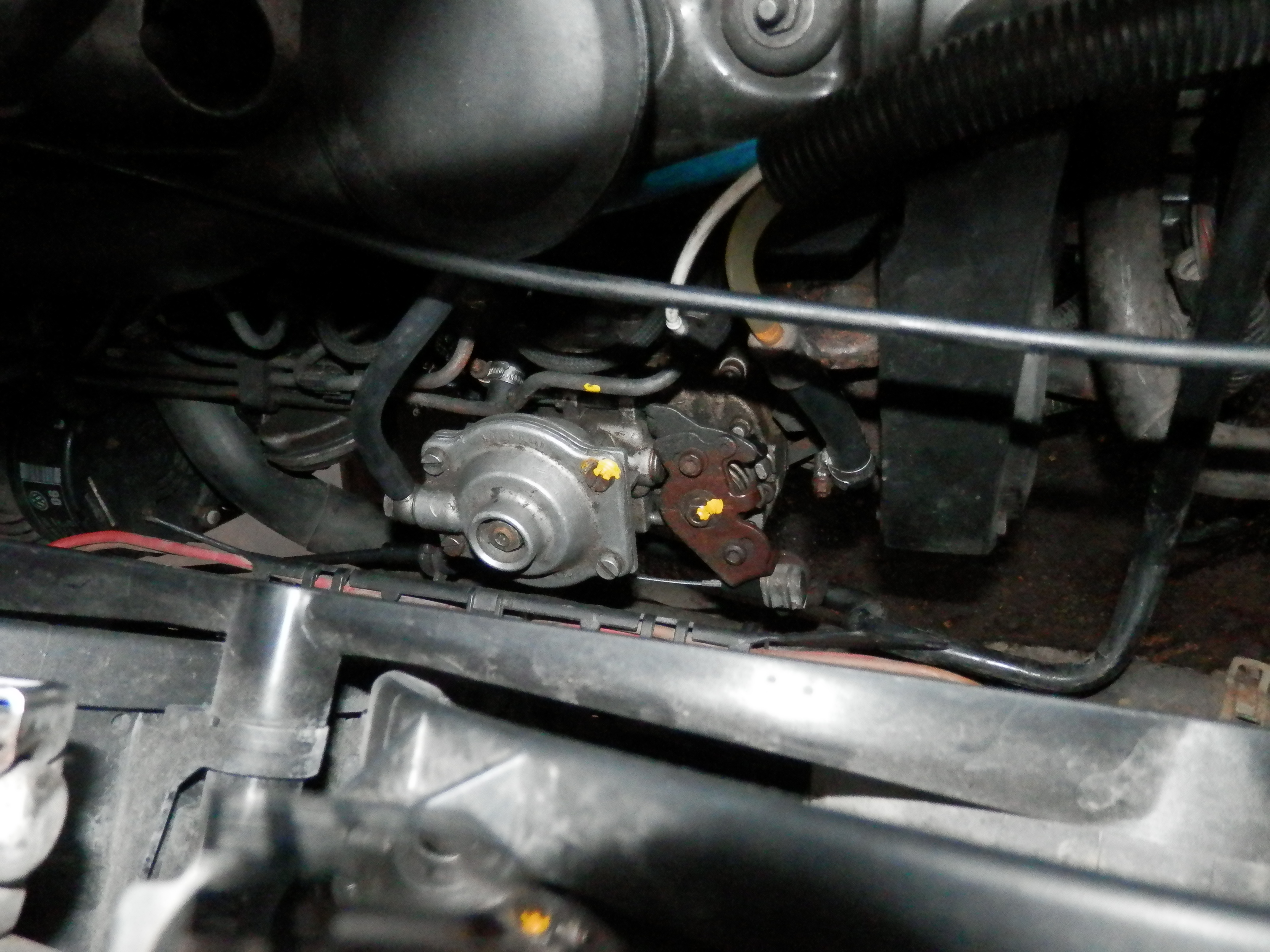

Nový příspěvekod tdiracing » 08 kvě 2013, 19:19
Tak dnes jsme dodělali jednu 2,4 D na 2,4 TD ,oproti předchozím přestavbám jsme upravili naftové čerpadlo jinak.Musím říci že výsledek je hodně dobrej.Jel sem za oturbenou dvačtyřkou s 2,5 TDI 75 kW s čipem a nějak sem jí nestačil a to myslím jak na rozjezdy z křižovatek tak na akceleraci.Na maximálku by se jistě TDI ujmulo vedení ale jinak sem neměl šanci.
Fakt mazec,samo že na přestavbu se použili díly z 2,5 TDI 75kW.
upravené naftové čerpadlo

Přestavba čerpadla
v létě proběhla přestavba 2.4 na TD. Výkon zhruba plus 10kW. Není to v kombinaci se syncrem a většími koly dostačující.
Na anglických fórech se píše o LDA (přidavači?) na vstřikovacím čerpadle.
Prosím o radu na kterých motorech se zařízení vyskytuje a jestli lze namontovat na čerpadlo (AAB) nebo je lepší vyměnit celé čerpadlo.
díky

Nový příspěvekod Jakub T4 » 01 lis 2015, 20:53
Jak ste upravili čerpadlo???
