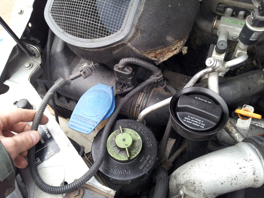

Nový příspěvekod cendamore » 12 dub 2013, 23:24
nevi prosim nekdo co je toto a proc je to zaslepene a k cemu to pripadne pripojit? diky

Nový příspěvekod kavafranta » 09 říj 2014, 16:12
cendamore píše:nevi prosim nekdo co je toto a proc je to zaslepene a k cemu to pripadne pripojit? diky
ahoj tak uš víš k čemu to slouží taky mě to zajímá
