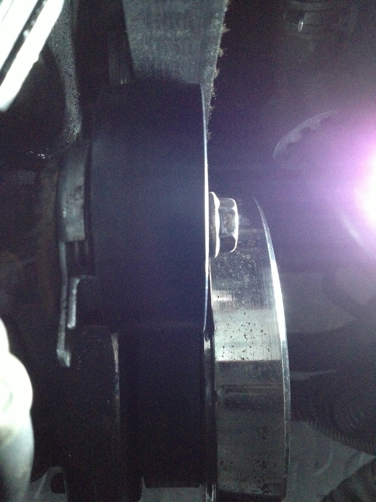

stalo se nekomu ze se vybehala drazka do remenu na cerpadle ?remen mam o par mm posunuty z napinaci kladky smerem na hranu remenice cerpadla... myslel sem ze to bude spatnej remen nebo napinaci vymenil sem vse ale stalo se po par tisicich to same...diky za rady preposilam i foto

nikomu se to nestalo?nevim co dal uz sem to trikrat rozebral a slozil a stale nic...napada me pouze varianta posunuteho cerpadla ktere ale nejde posunout ani o mm nebo horni ozubene kolo a posledni varianta vyoseny steft na vadici kladce a zniceny zavit na napinaci kladce v bloku..diky za rady..

Ahoj Ondro,buď je něco mechanicky špatně a nebo to špatně nastavuješ nic jiného tam být nemůže.
P.S.Je mi jasné že tě má odpověď neuspokojila,ale opravit tuto závadu,tak tomu se říká know-how.

co se dá dělat asi se do toho budeme muset vrhnout uděláš si čas?ještě zkusím prohodit ozubeny kolo a steft vypada to že to sjíždí už před napinaci kladkou tak uvidime...diky

Jasně že ti to dáme do kupy.

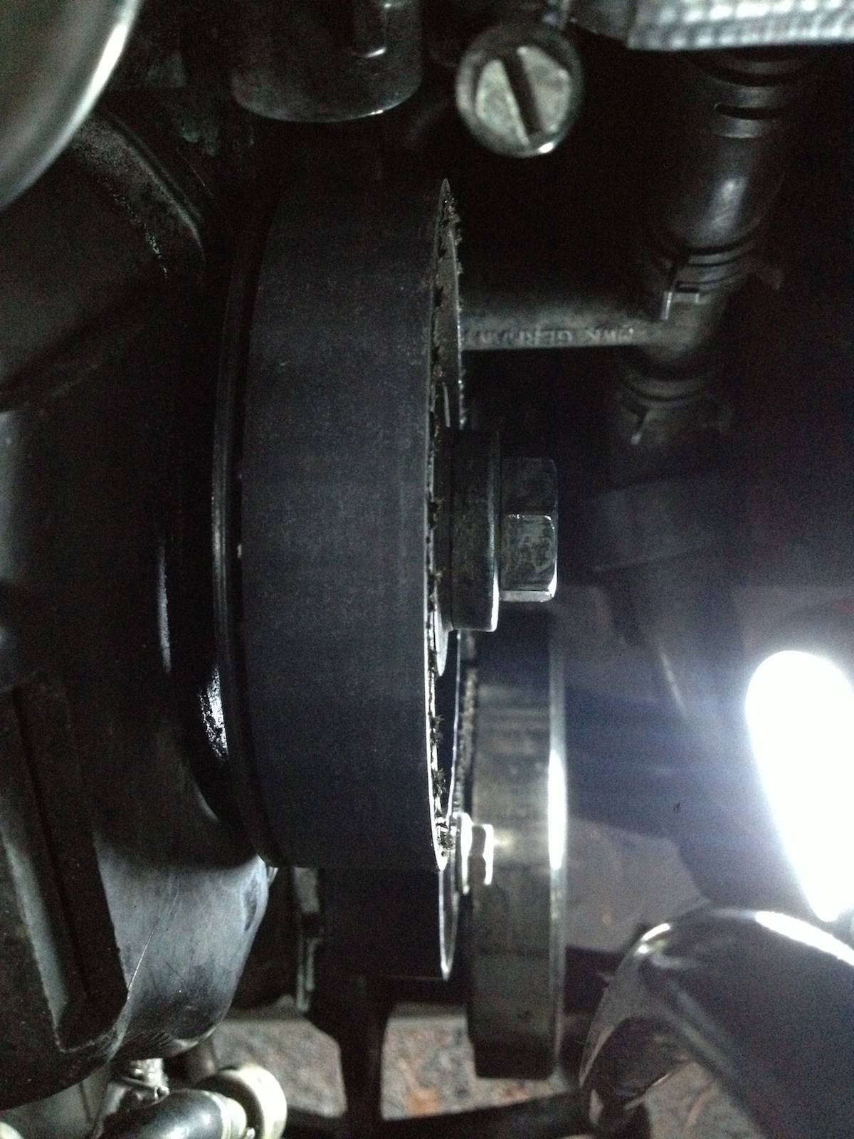

Nejsem automechanik, možná mě klame zrak. Na té první fotce to vypadá, jako by jedna kladka nebyla rovnoběžná s tou druhou, pak by řemen mohl sjíždět... Je to možné?

z prvni fotky to neni moc poznat...kouknu na to...
