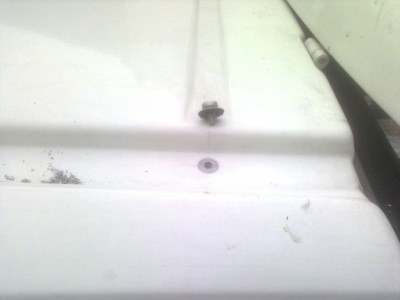

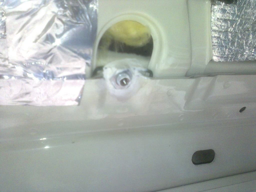

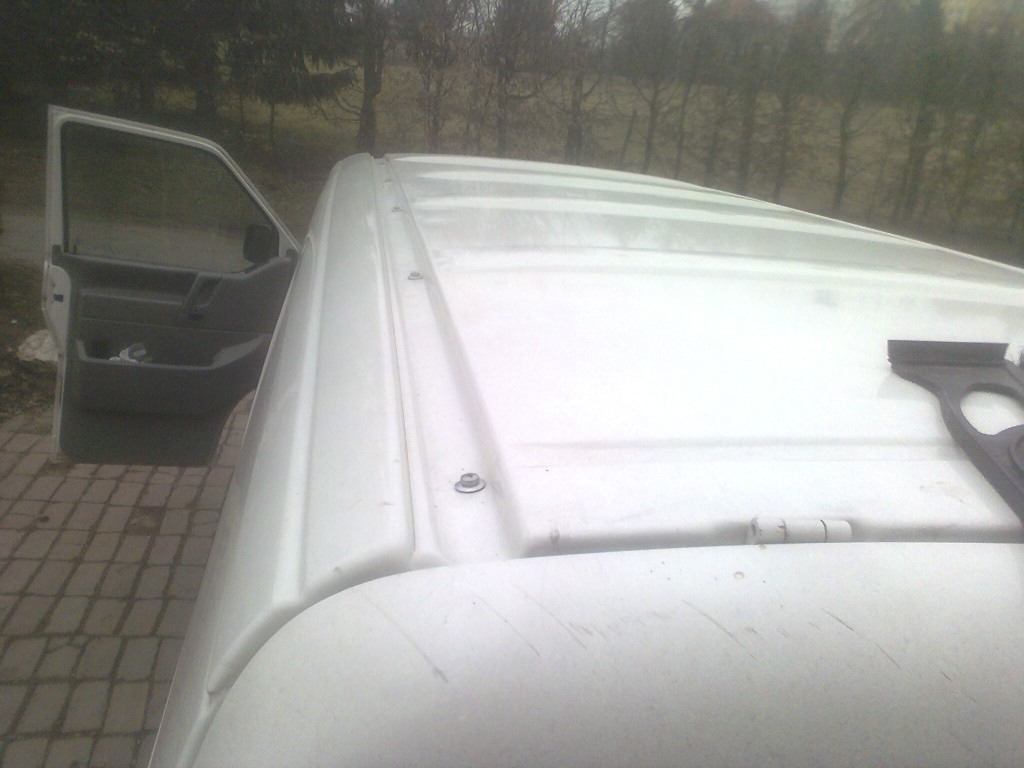

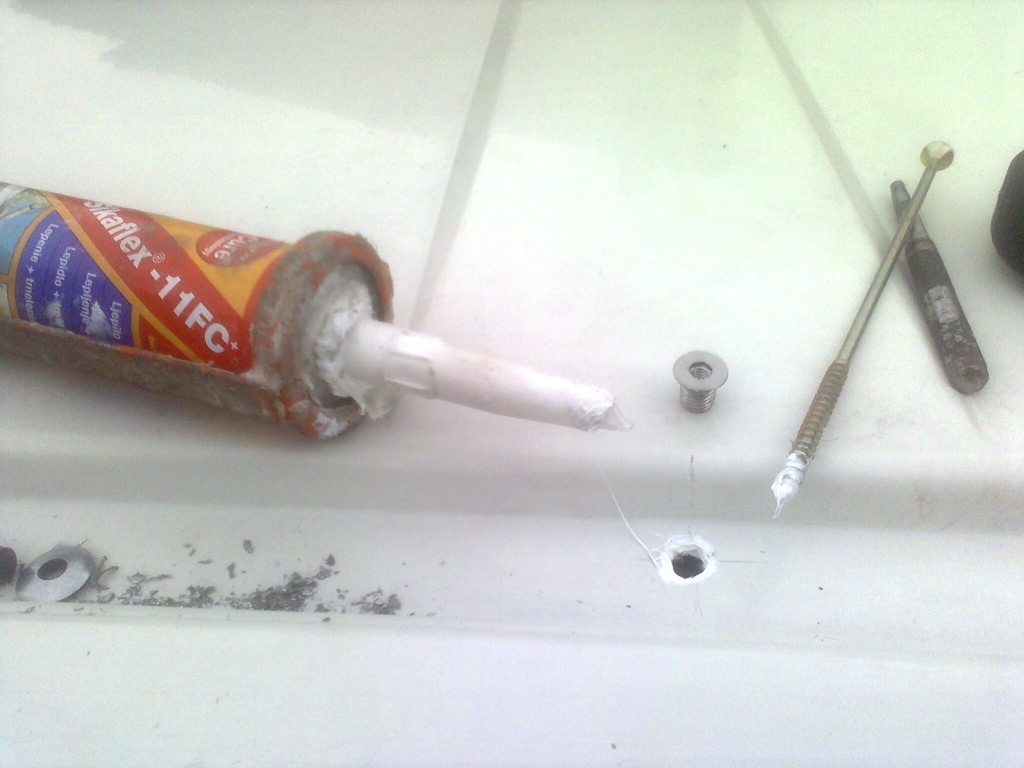

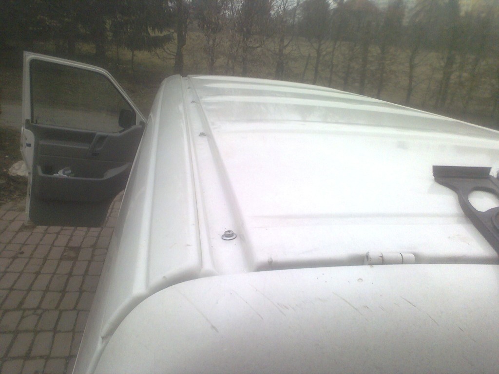

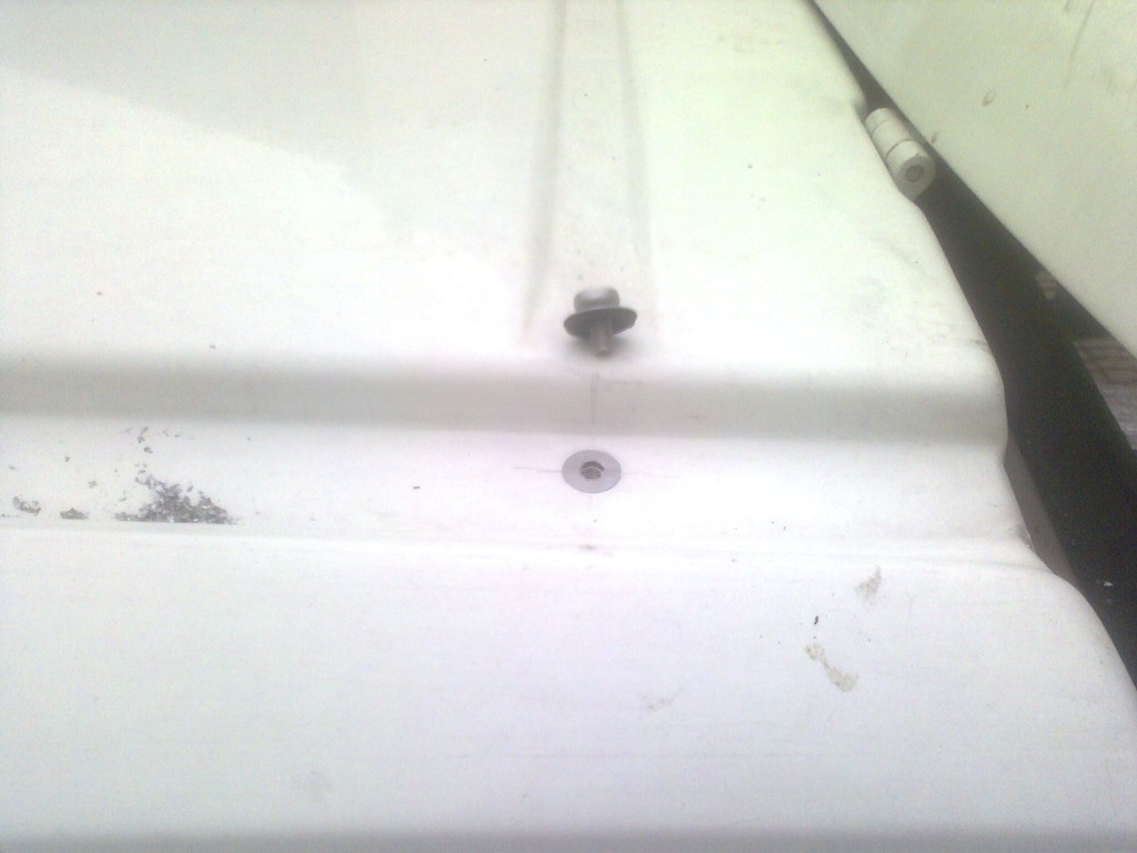

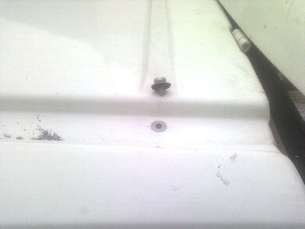

Nechal jsem se ispirovat inovací z T5 a na Syncrolonga našrouboval pevné montážní body-fixpoints

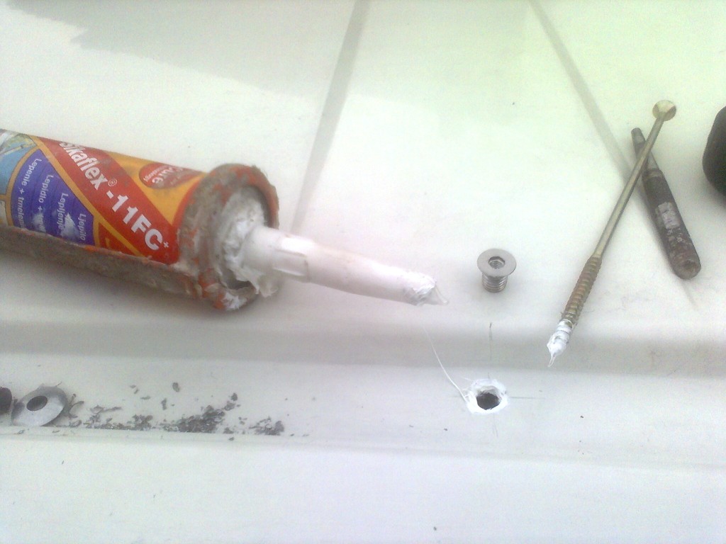

Nýtovací matky jsem zavrhnul, malinko jsem upravil nerezové šrouby M10 se zápustnou hlavou na imbus, vyvrtal a vyříznul do nich závit M6. Zespodu je nízká pozink matka, vše důkladně zalepeno pružným polyuretanovým tmelem...

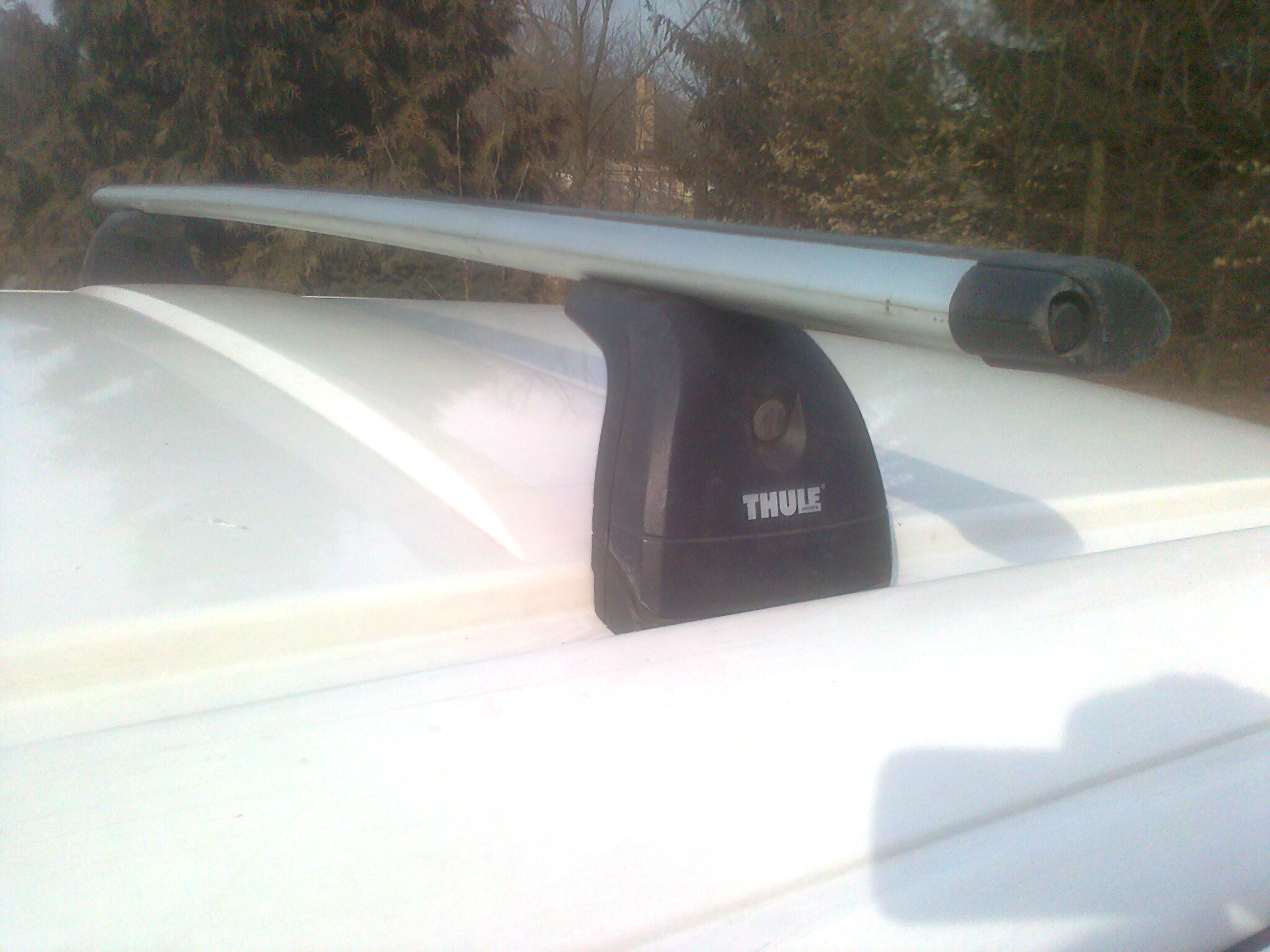

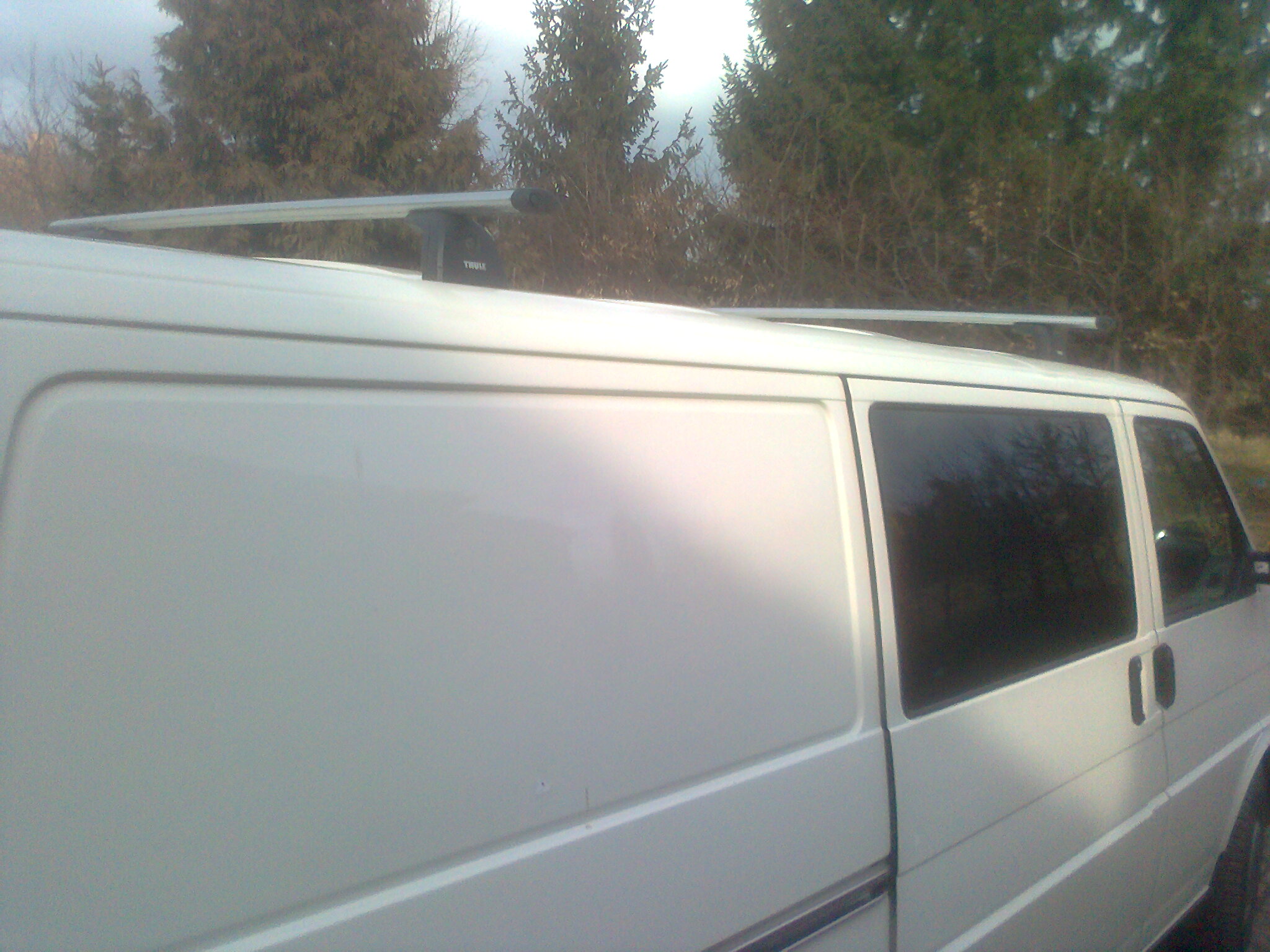

Tato úprava mě dává možnost namontovat na střechu bezpečně jak příčníky z T5 (upravit šířku, tady jsou body o cca 15cm blíž k sobě)
tak moji vodárnu či cokoliv jiného ;)
Re: Střešní nosič-zahrádka-příčníky-rakve
Nový příspěvekod JaM » 10 dub 2013, 07:50

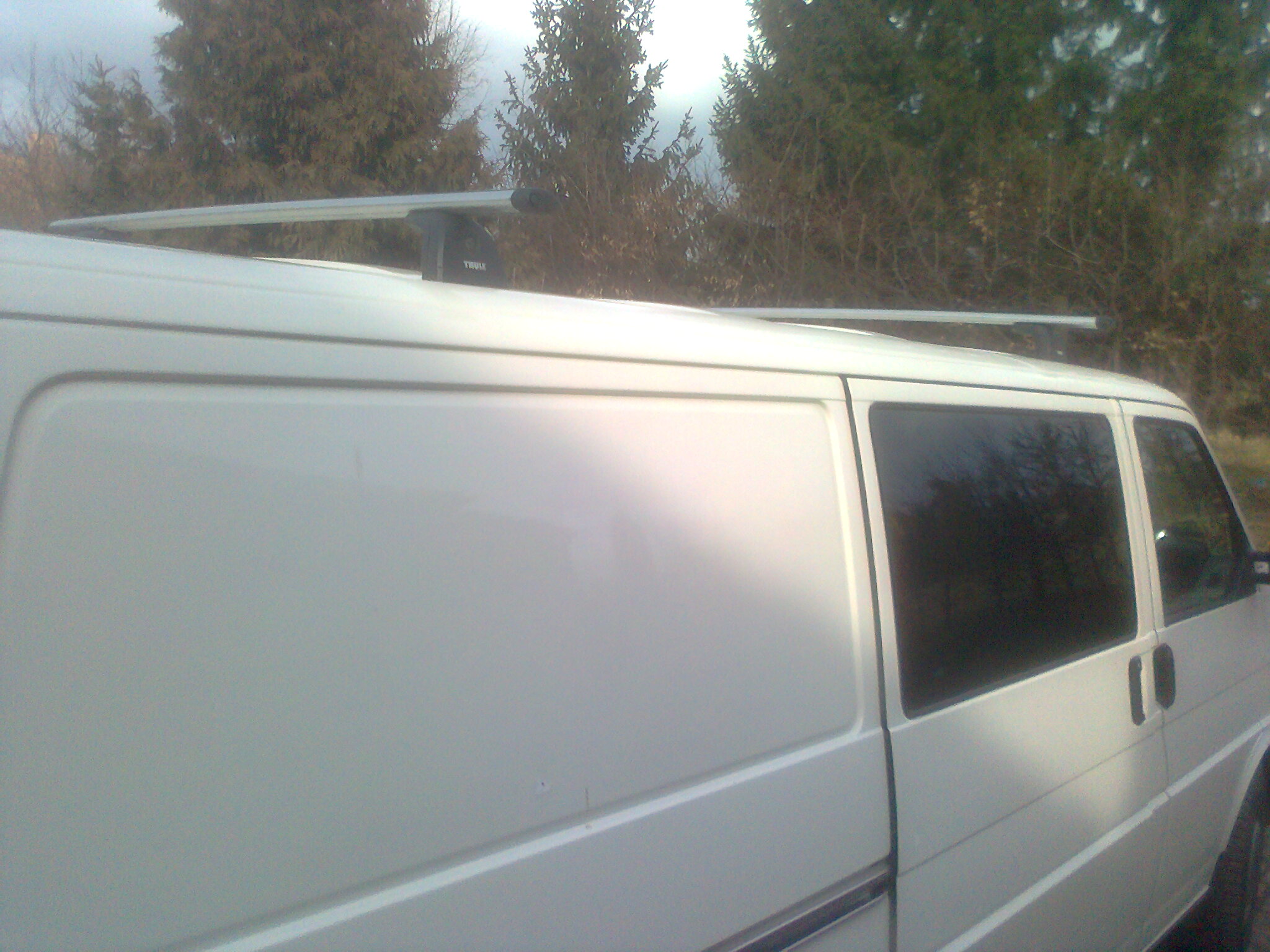

A že mu sluší ;)
Tímto nabízím svoje staré příčníky na T4 3ks a poptávám 1kus stejného THULE na T5- nejlépe výměnou :mrgreen:

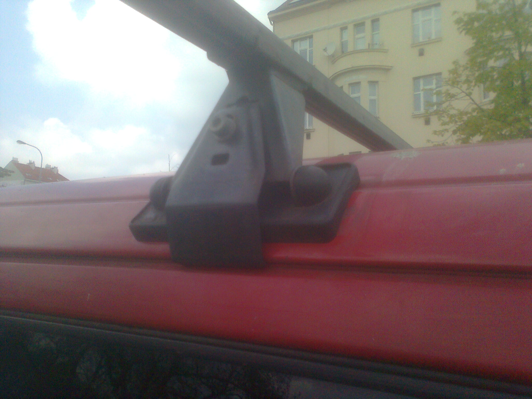

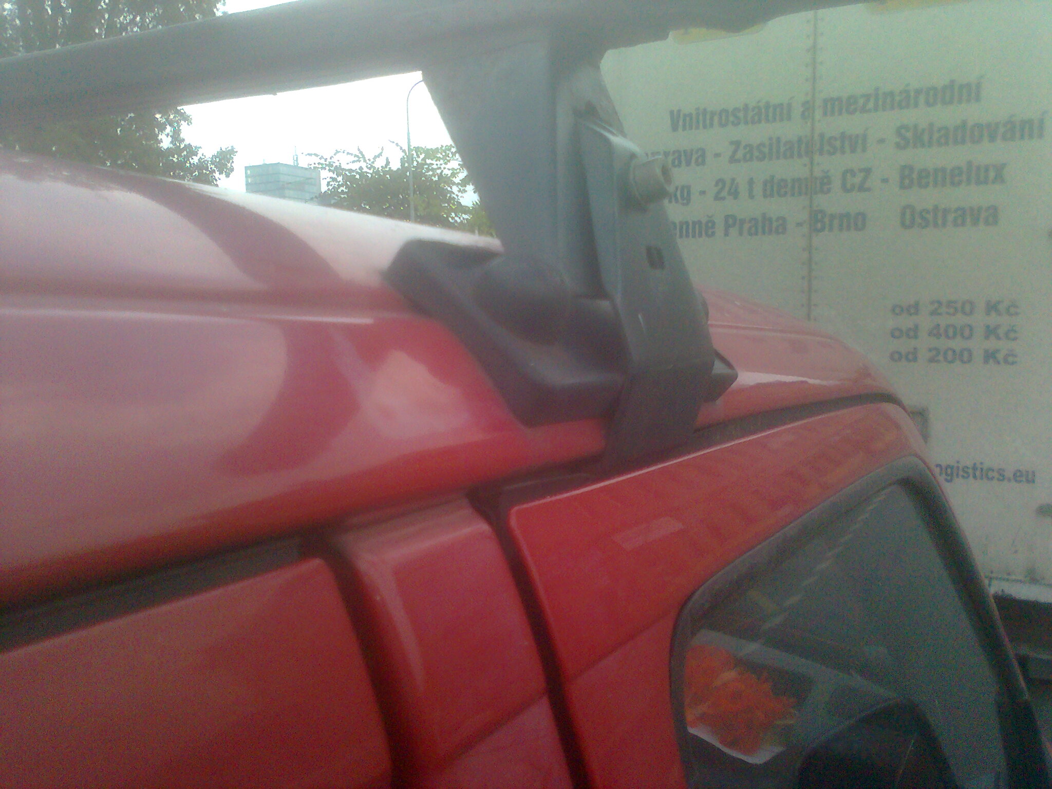

Ještě mám otázku, tak se ty příčníky montují, já na autu nemám ve žlábku nic, za co by držely . Díky za odpověď.

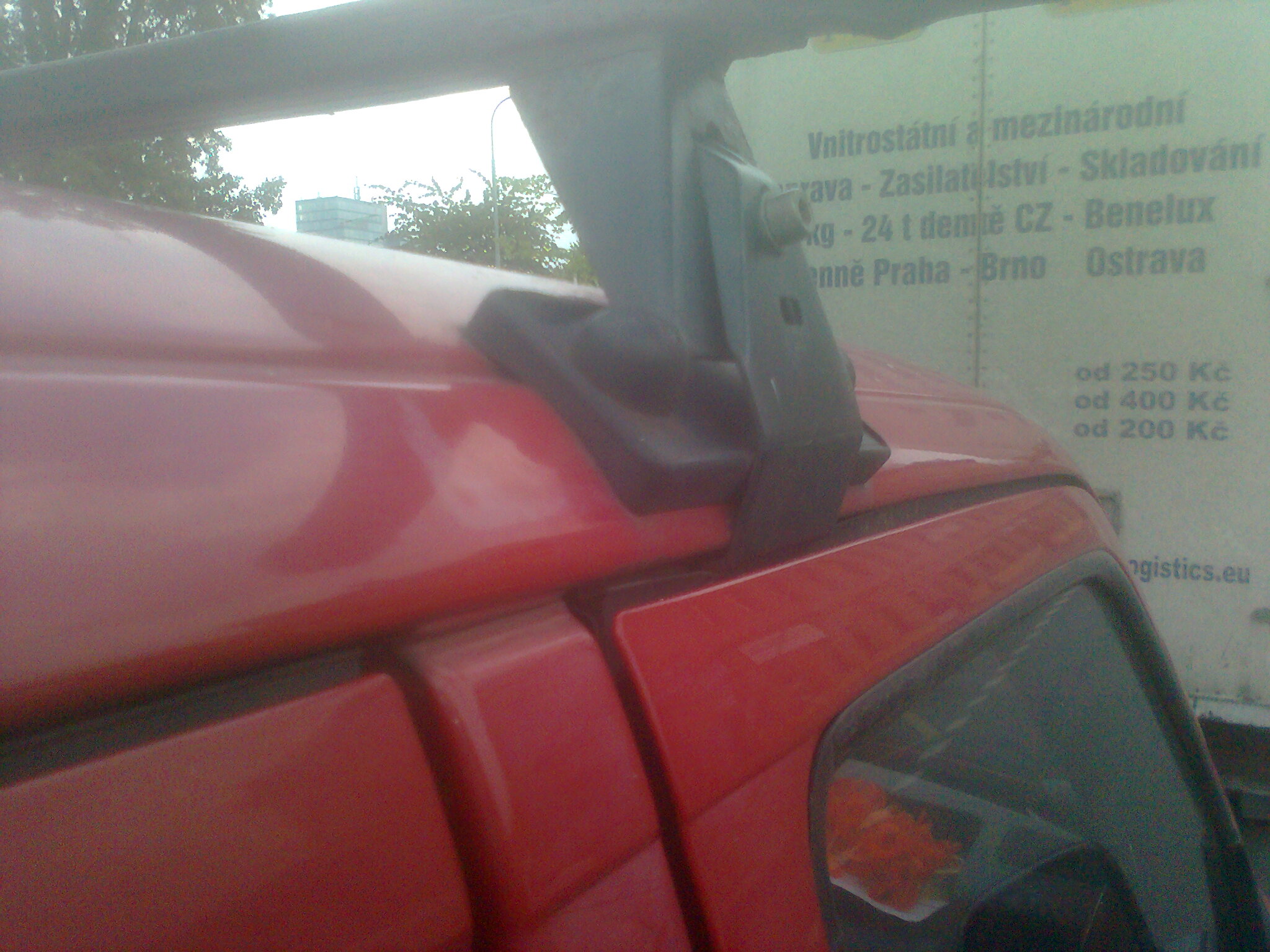

Ty staré, origo na T4 se montují tlakem přes gumovou opěrku na oblouk hrany střechy a pak takovým plochým jako háčkem za kraj toho oblouku (hrana nade dveřmi). Zkusím to nafotit, těžko se to vysvětluje. Cenu jsem Ti psal do SZ
Nový příspěvekod JaM » 07 kvě 2013, 08:50
Foto z jiného auta. Já je nemám tak rezavé a navíc zamykací krytky. Cenu máš v SZ
