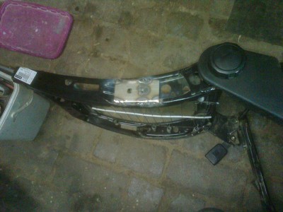

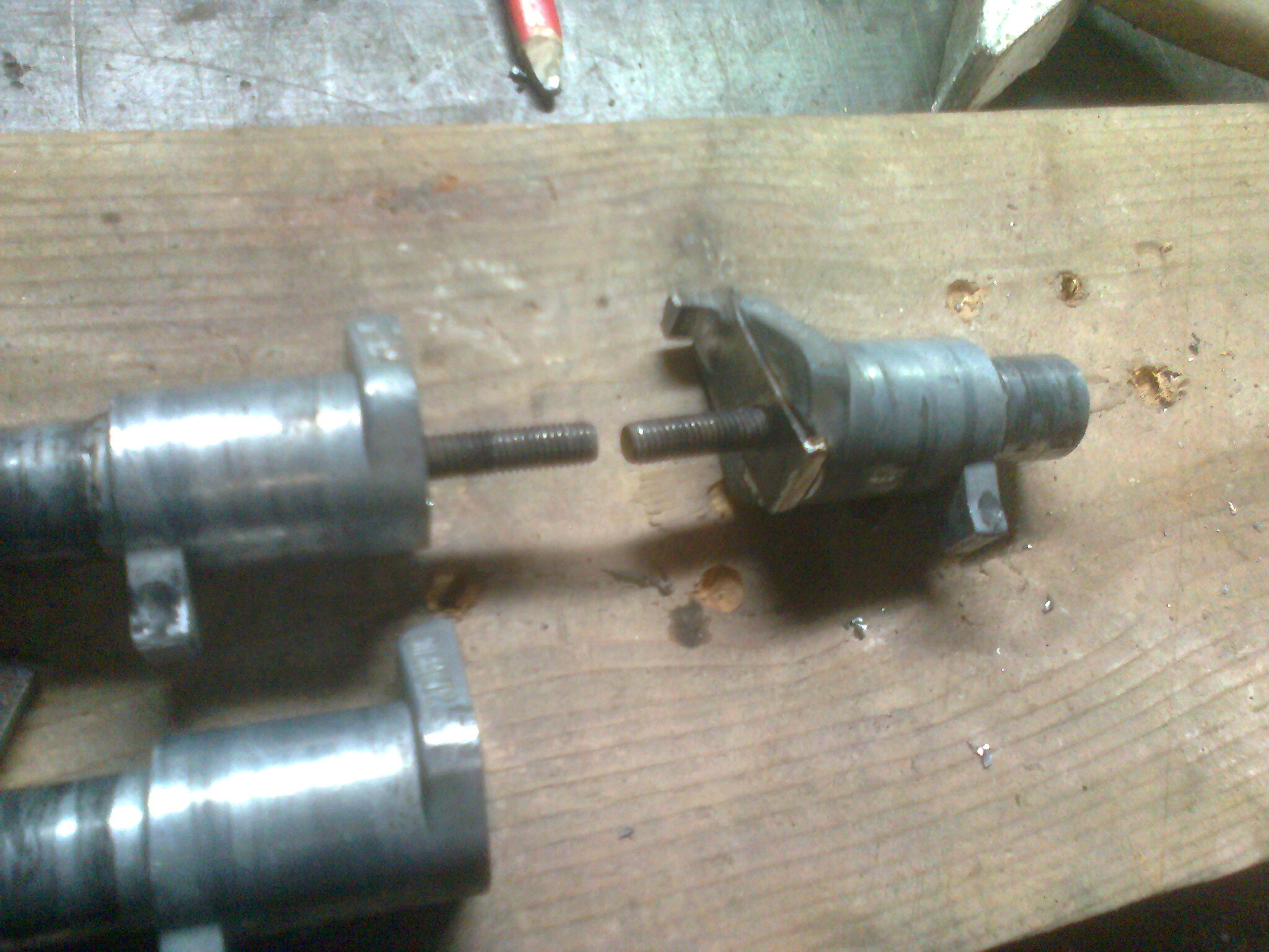

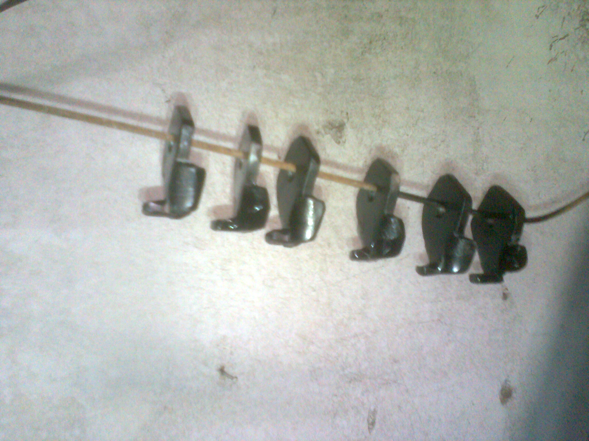

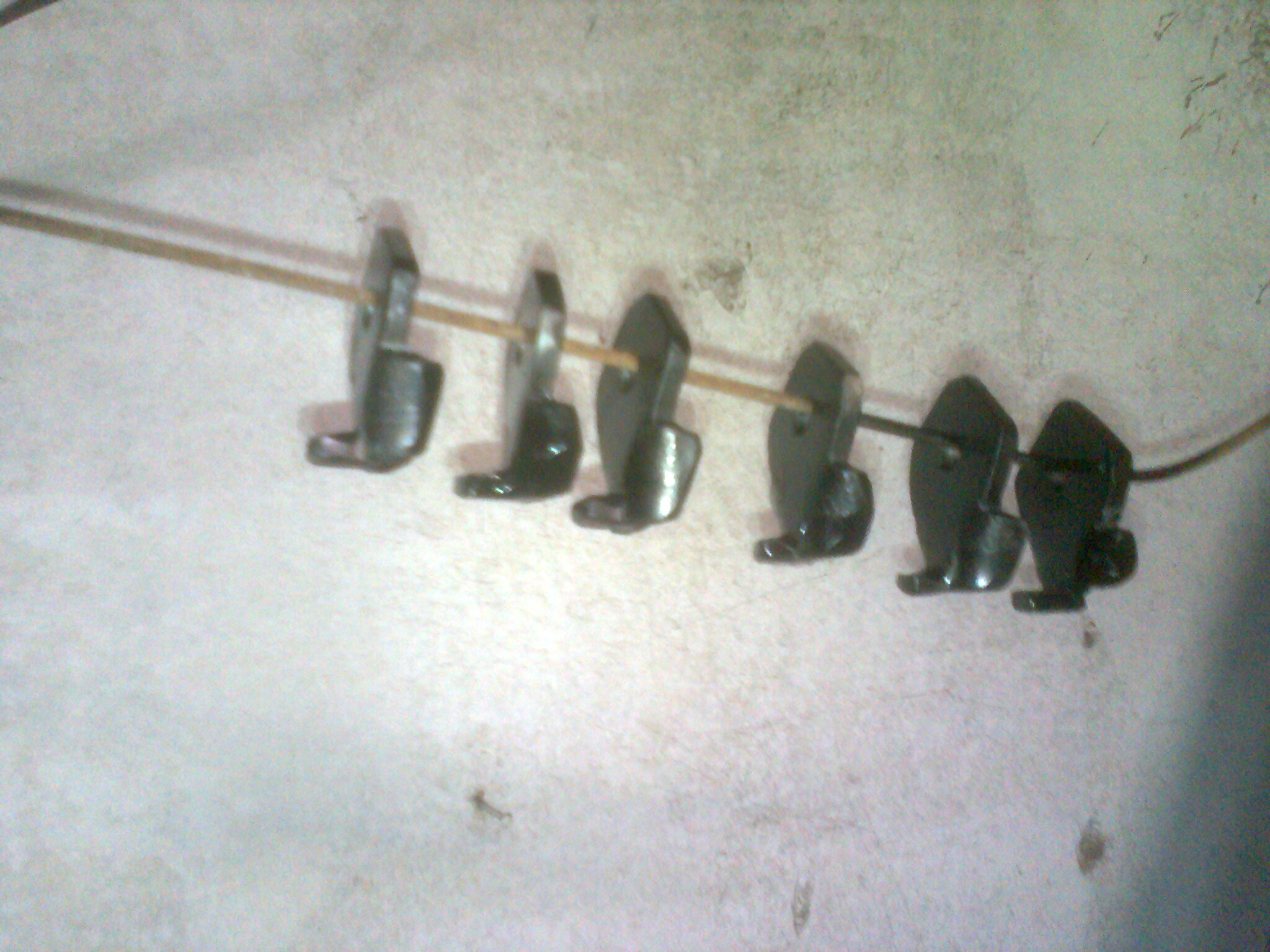

Přišel jsem lacino ;) ke starým loketkám, které měly klasicky ulomený vnější zobáček, takže oprava nutná. Do jedné jsem vložil nový silnější ocelový do drážky, u ostatních jsem vyrobil z válcovaného L úhelníku podložku se zobáčkem a stěnami ohnutými na druhou stranu tak, aby v nich celý odlitek držel. (teď je loketka o 5mm dál od sedačky, ale to snad nebude na závadu)
Všechen tapec bylo nutné svléknout, tak jsem to aspoň hodil do pračky. U sedáku se ovšem rozmočila papírová páska vzadu, tak jsem tam pak musel našít pásek měkkého plastu.

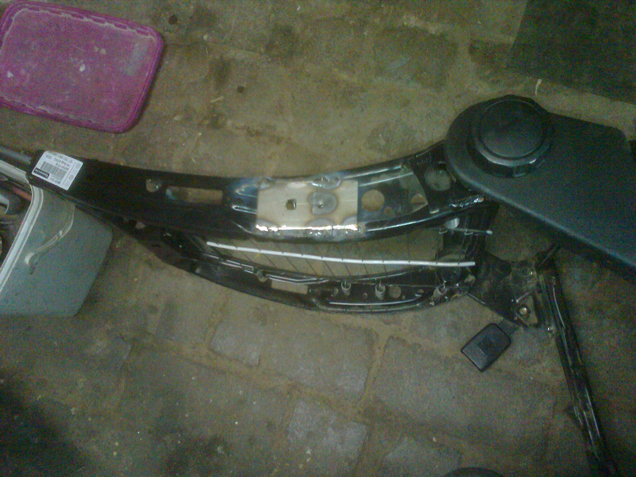

Na rám opěráku bylo nutné navařit výztuhu s matkou a dírou pro zobáček.

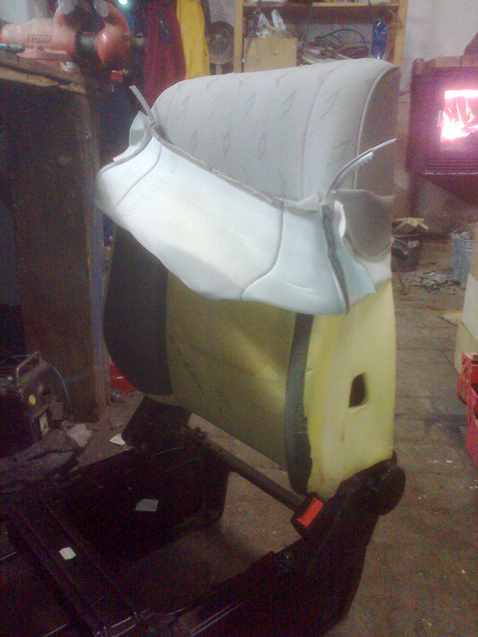

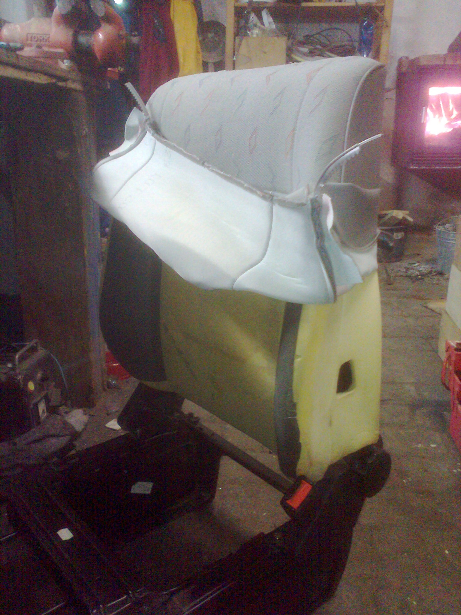

Pěnová výplň opěráku u řidiče byla v místech rámu rozlámaná, po slepení chemoprénem proto dostala ještě z obou stran výztuhu ze zahradnické geotextilie.

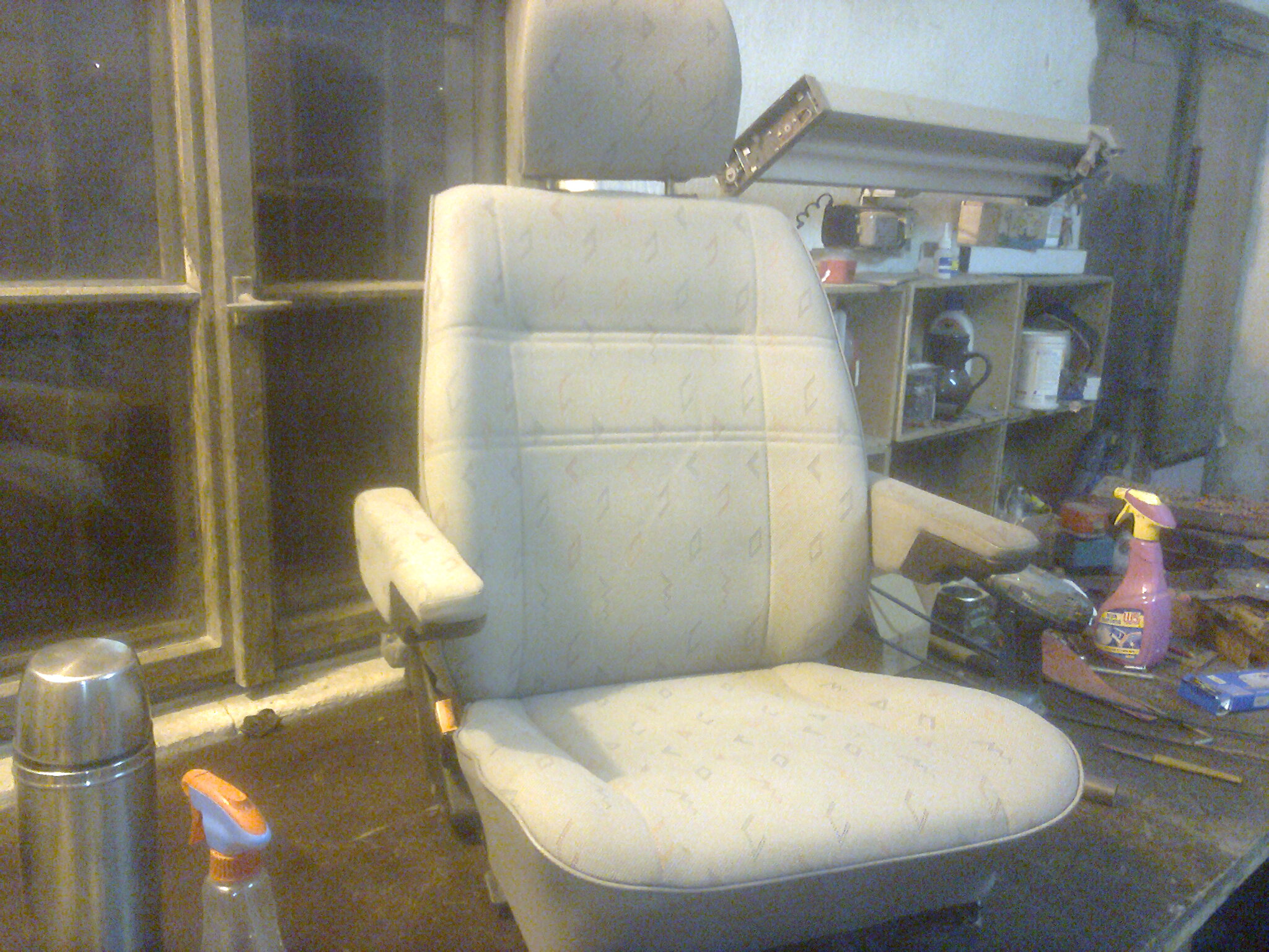

No a dneska jsem to dal všechno zase dohromady :D
podložky
vložka se zobáčkem
navařená výztuha s matkou

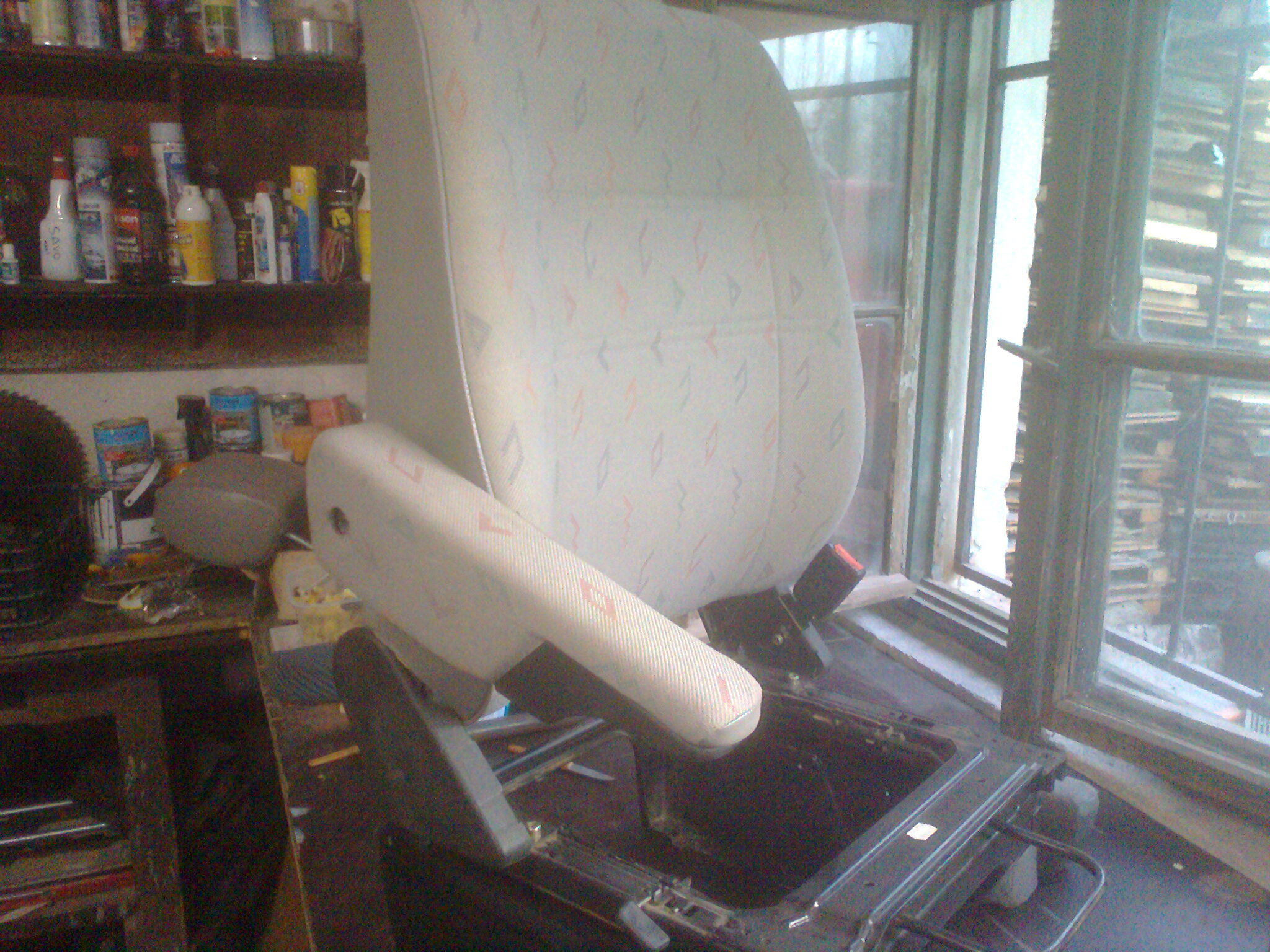

ještě fotky
a je to
první opěrka-hurá, funguje to!
výztuhy pěny

Tuším, že je to M8, použil jsem klasickou matici bez povrchové úpravy (pozink se blbě vaří :( ) a závit jsem vyříznul i do toho plechu, ke kterému je přivařená. V sedačce je připravená díra zhruba v místě osy loketky, ale pozor, je o cca 2cm výš, doporučuju si to u někoho odměřit přesně, nebo aspoň zhruba podle díry v pěnové výplni.

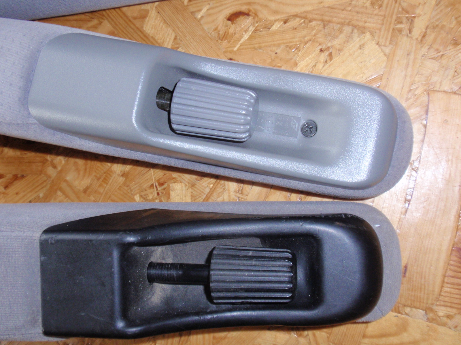

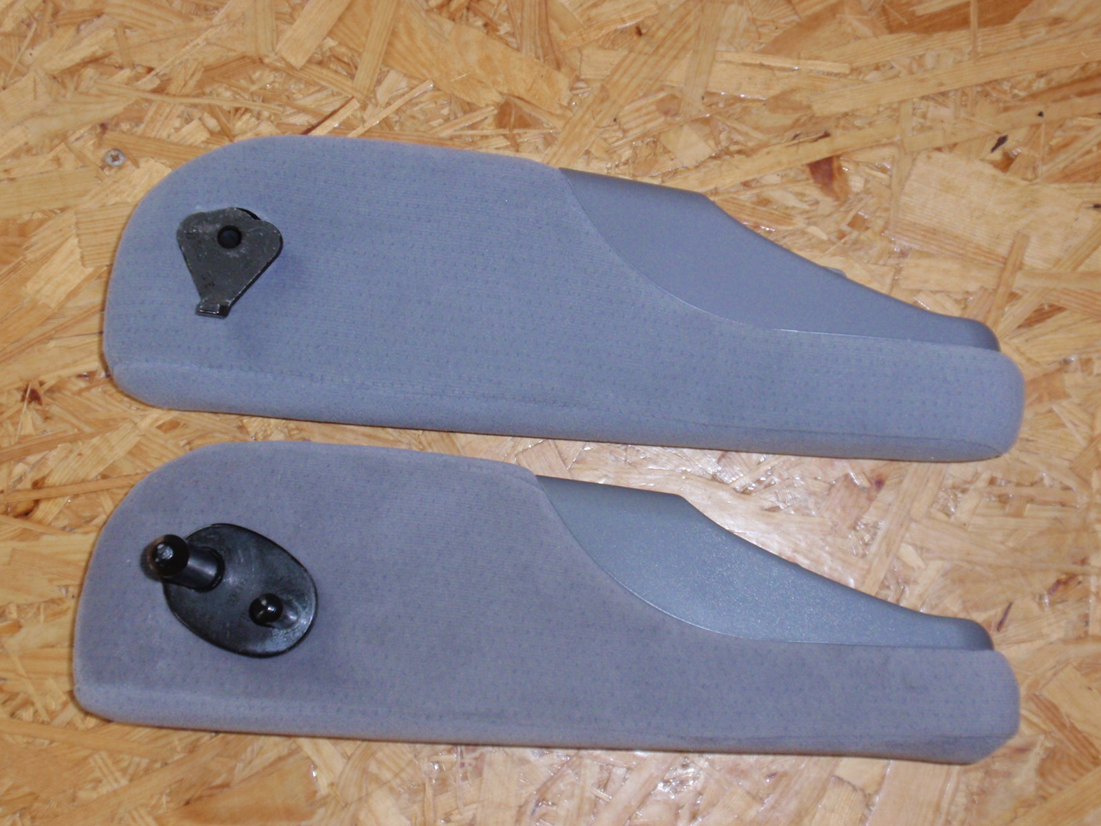

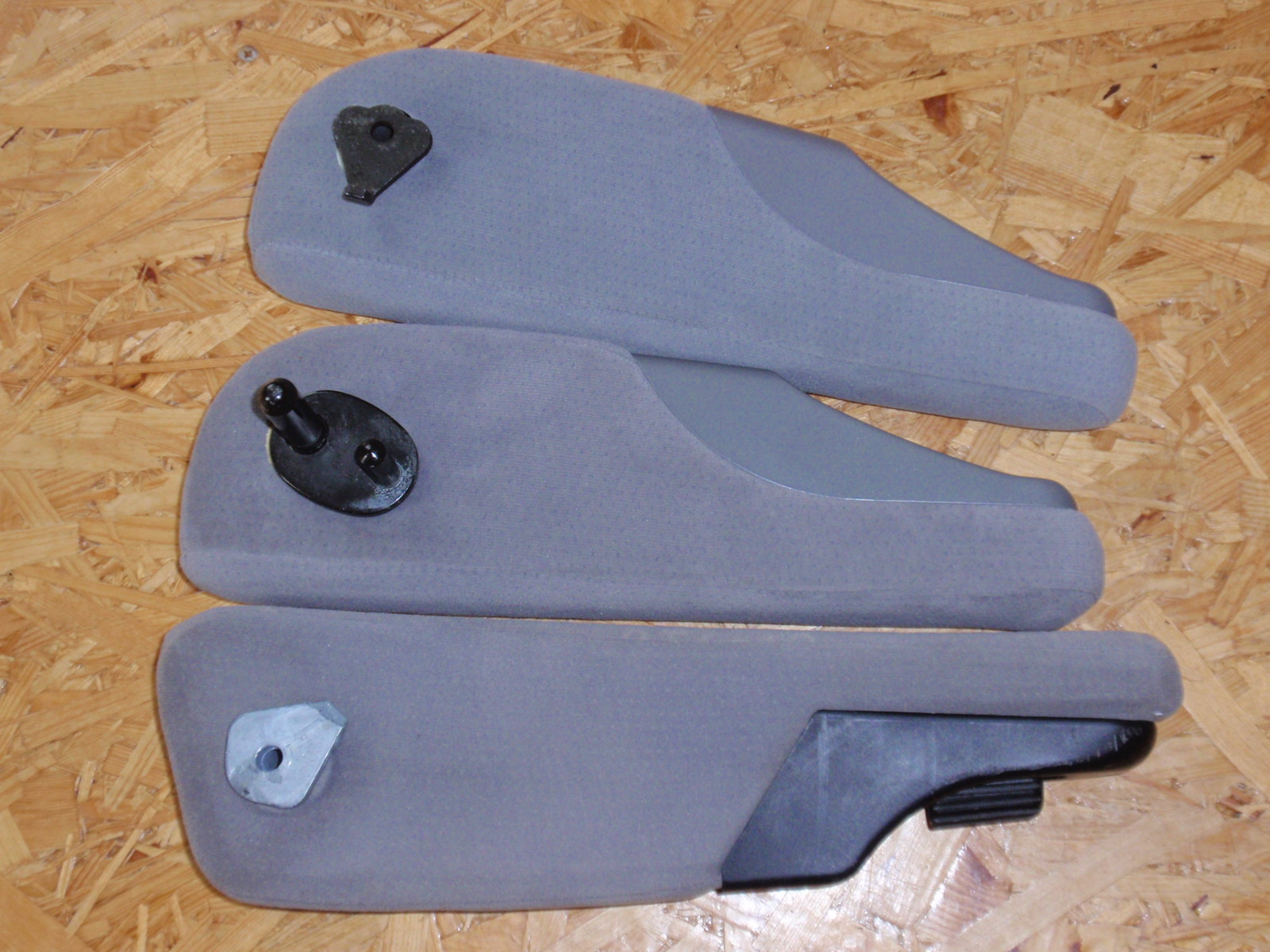

Tak jsem je dneska konečně dostal do ruky--opěrky-- jak je u mě zvykem jsou nějaký jiný??? kratší asi o 3cm a rozebíraní je na dva křížový šroubky, ale to by ještě nebylo to nejhorší-to bude asi to že jsem ty aretační díry udělal vedle matky a ne nahoře,takže pokud se to nedá nějak upravit tak to mám asi smolíka,jelikož je budu mít dolů!!! to jsem ale idiot -co?
Re: interiér, sedačky
Nový příspěvekod druid22 » 14 dub 2014, 17:19
dnes jsem udělal foto---myslel jsem že jsou všechny stejný--ale nejsou
Nový příspěvekod pavouk » 17 dub 2014, 16:15
Ty krátké budou ze Sharana.
Nový příspěvekod druid22 » 17 dub 2014, 22:18
Myslel jsem si to-kurde proč to neudělaj stejný???? 2cm????
