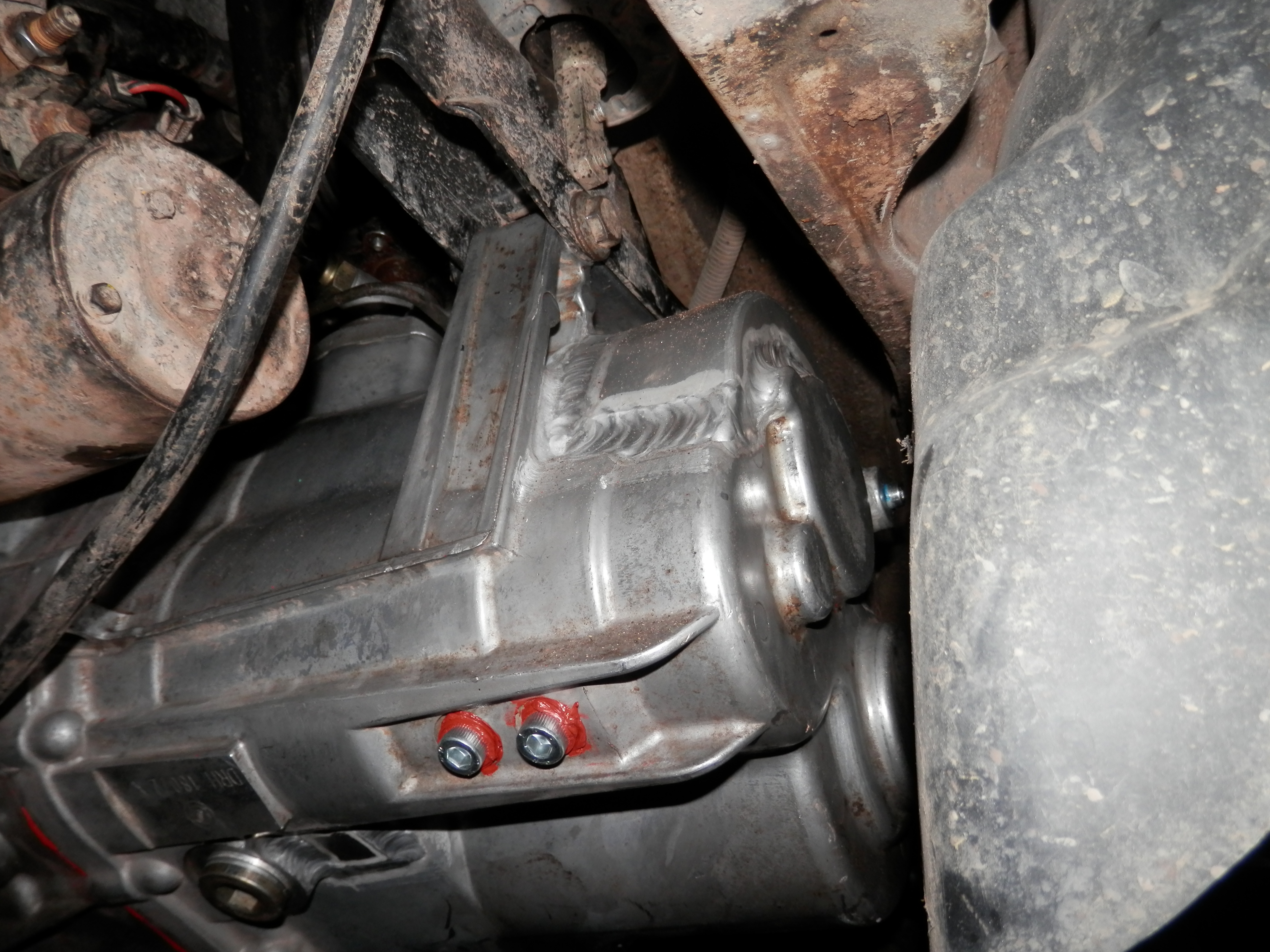

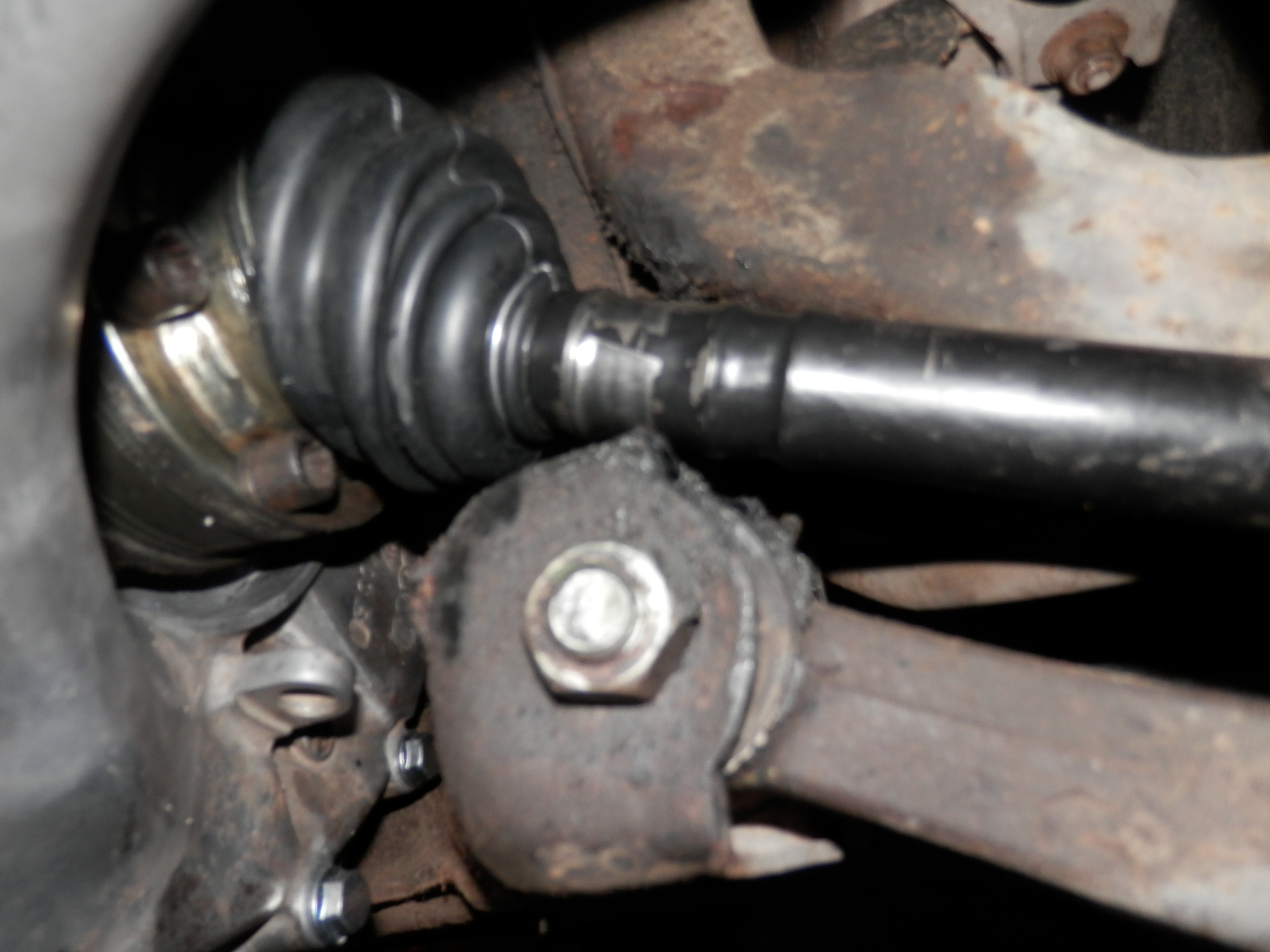

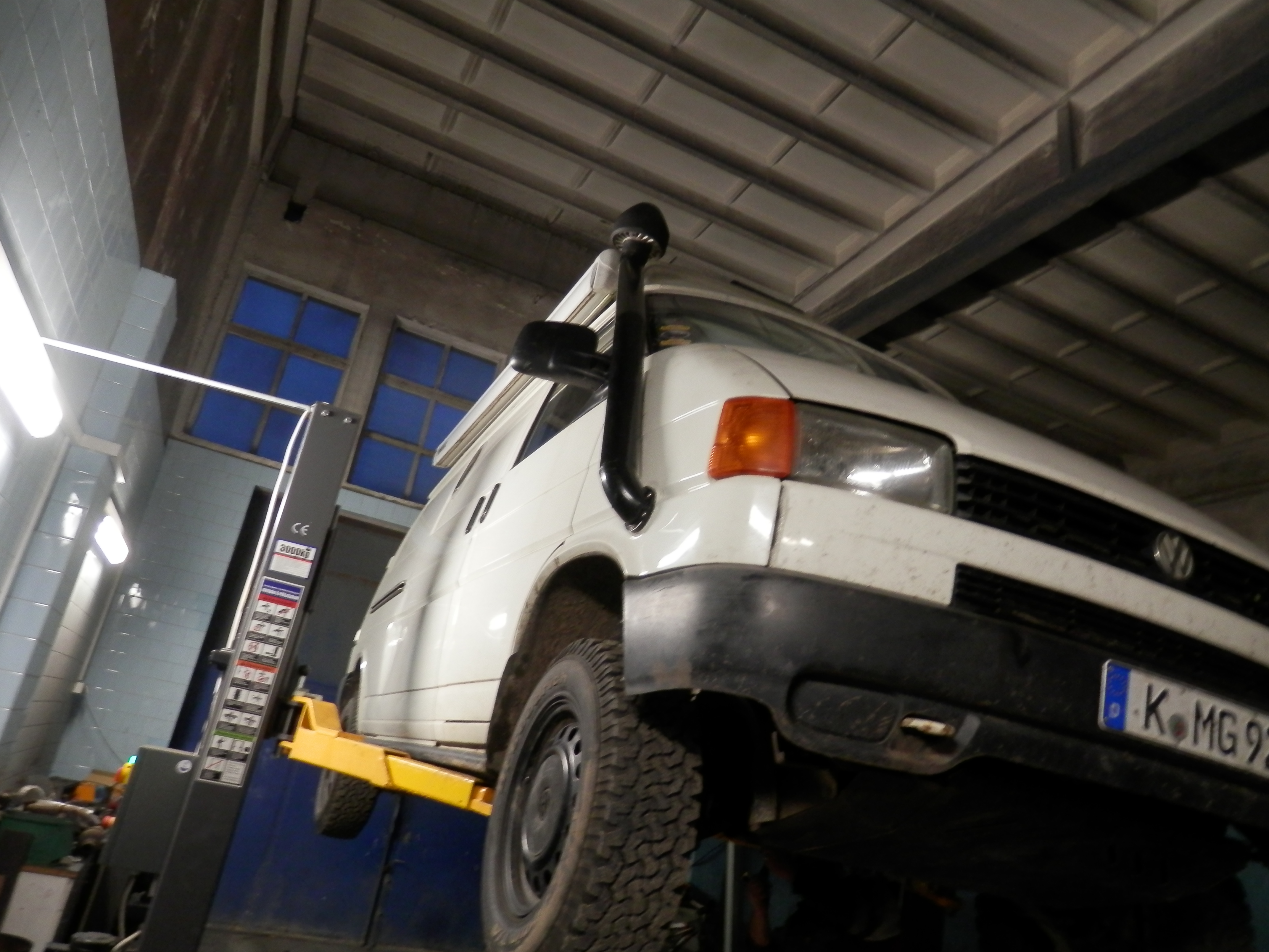

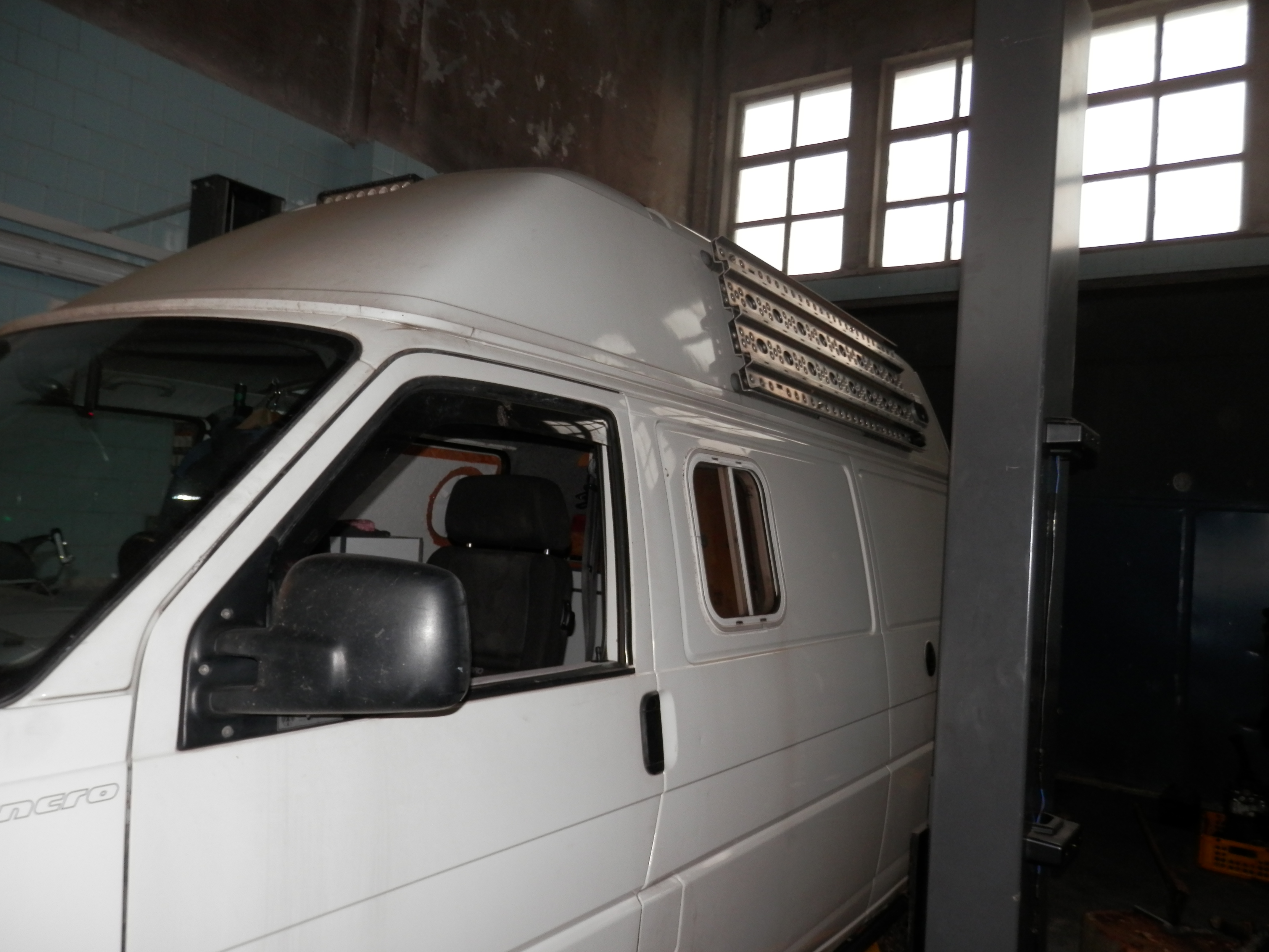

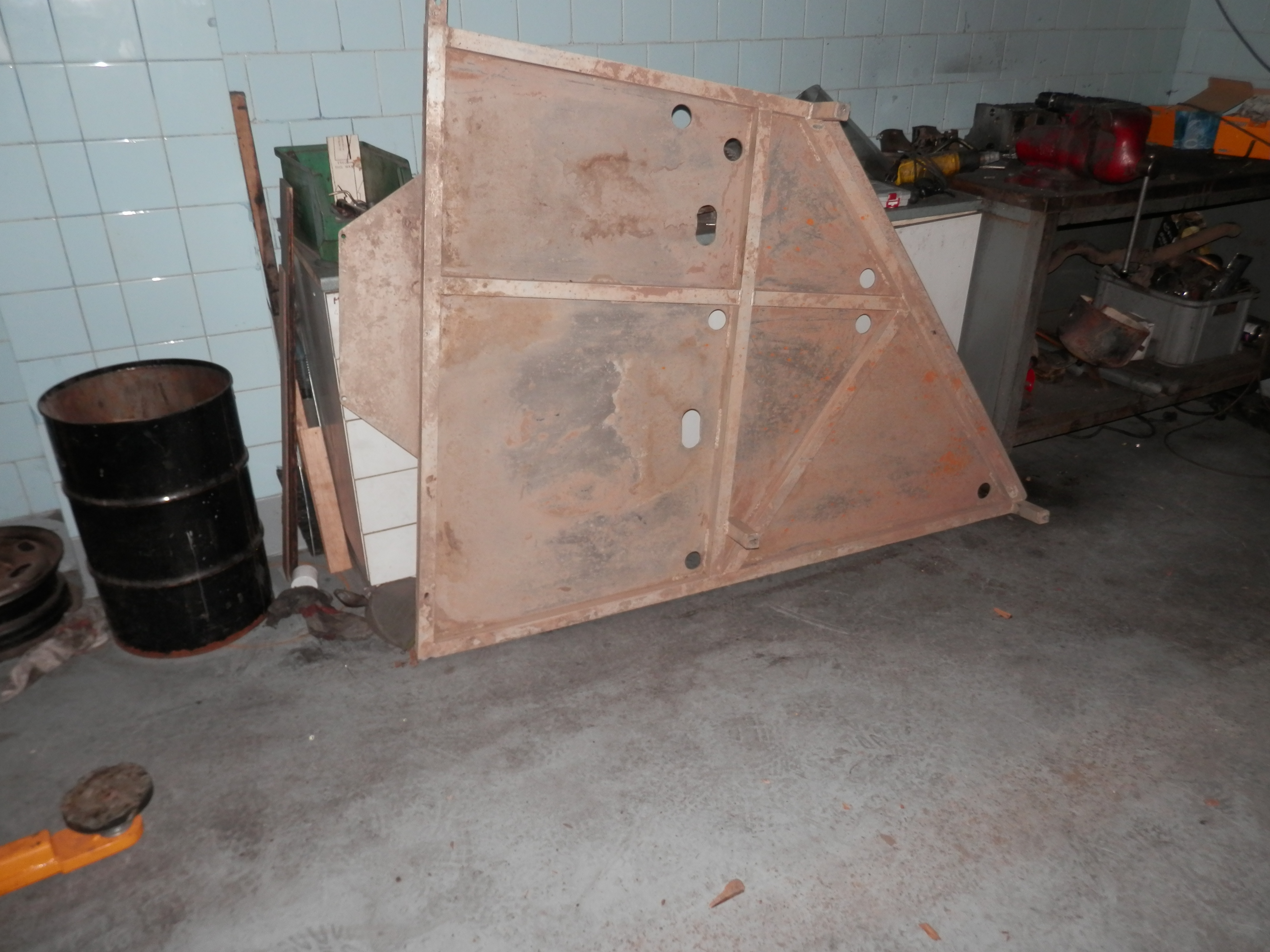

Na servis mi dorazila zajímavá T4 syncro,kromě běžného servisu,bylo provedeno pár úprav na přání zákazníka.jednak se montovala 6q převodovka kterou vyrobila firma Eurotuning ve spolupráci s Transporter centrum.Dále jsme upravili vnitřní mažety na poloose přední nápravy.Zákazník si stěžoval na to,že když jede v terénu,tak jak se dostane nejaké přední kolo do vzduch,tak se mu roztrhne vnitřní manžeta poloosy o nápravnici.Řešení bylo vcelku jednoduché,manžeta se posunula více ke kloubu a zajistila proti posunutí,hnedle bylo místa víc než dost.
Jinak auto mělo spousty zajímavých úprav a vylepšení,tak sem se rozhodl založit toto vlákno,kam se bude dávat inspirace na syncro.
úprava manžety
převodovka 6q

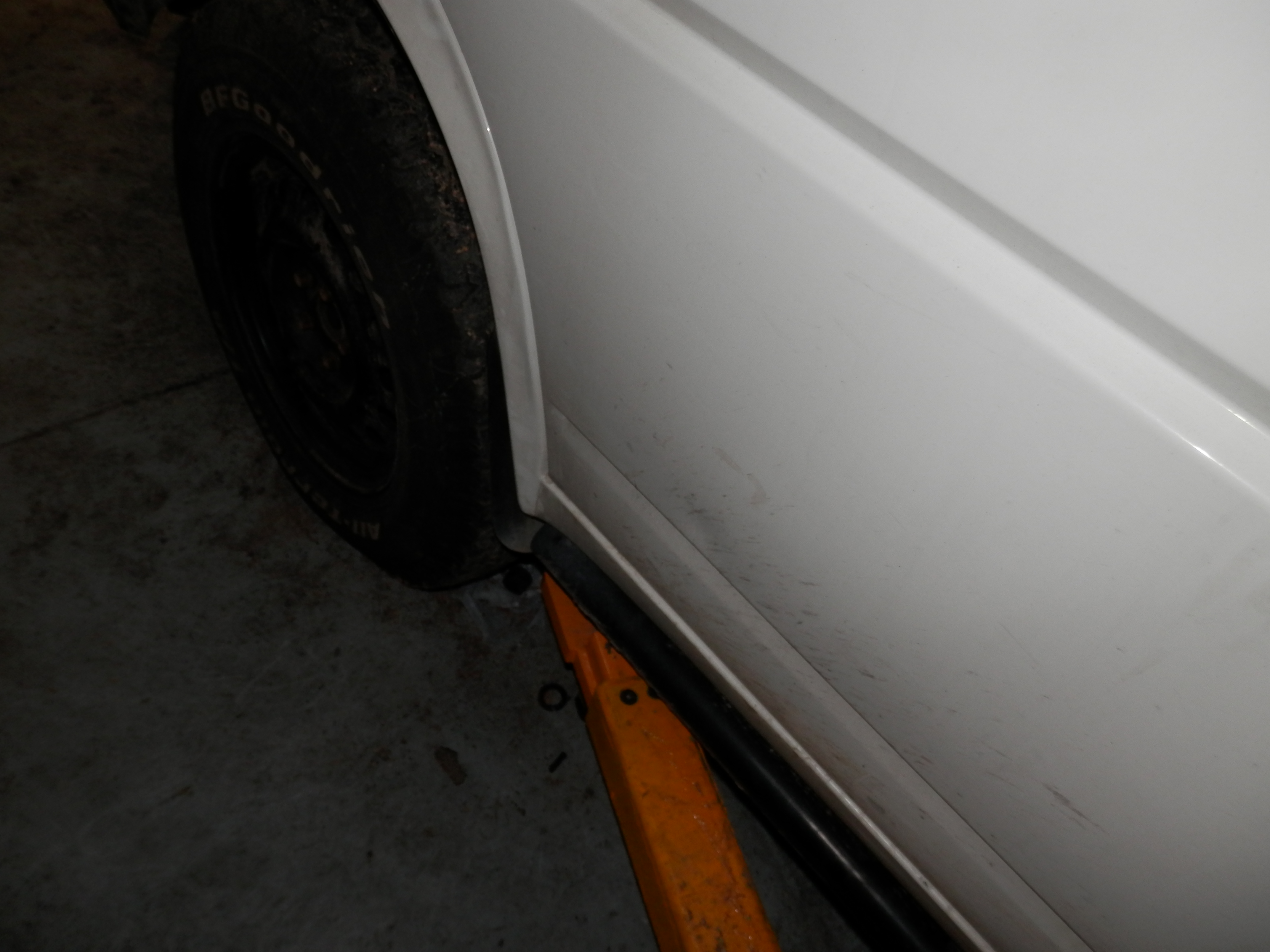

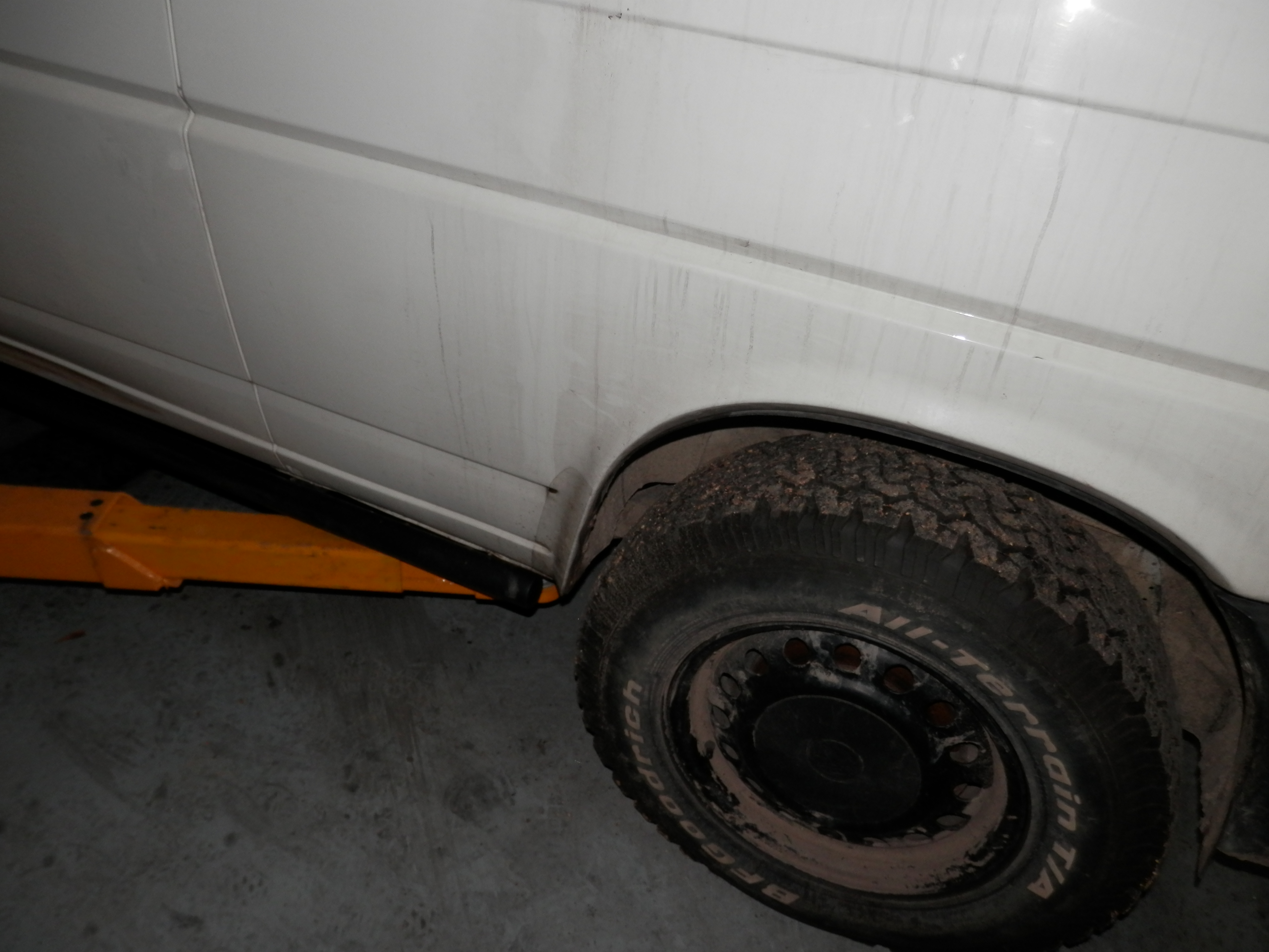

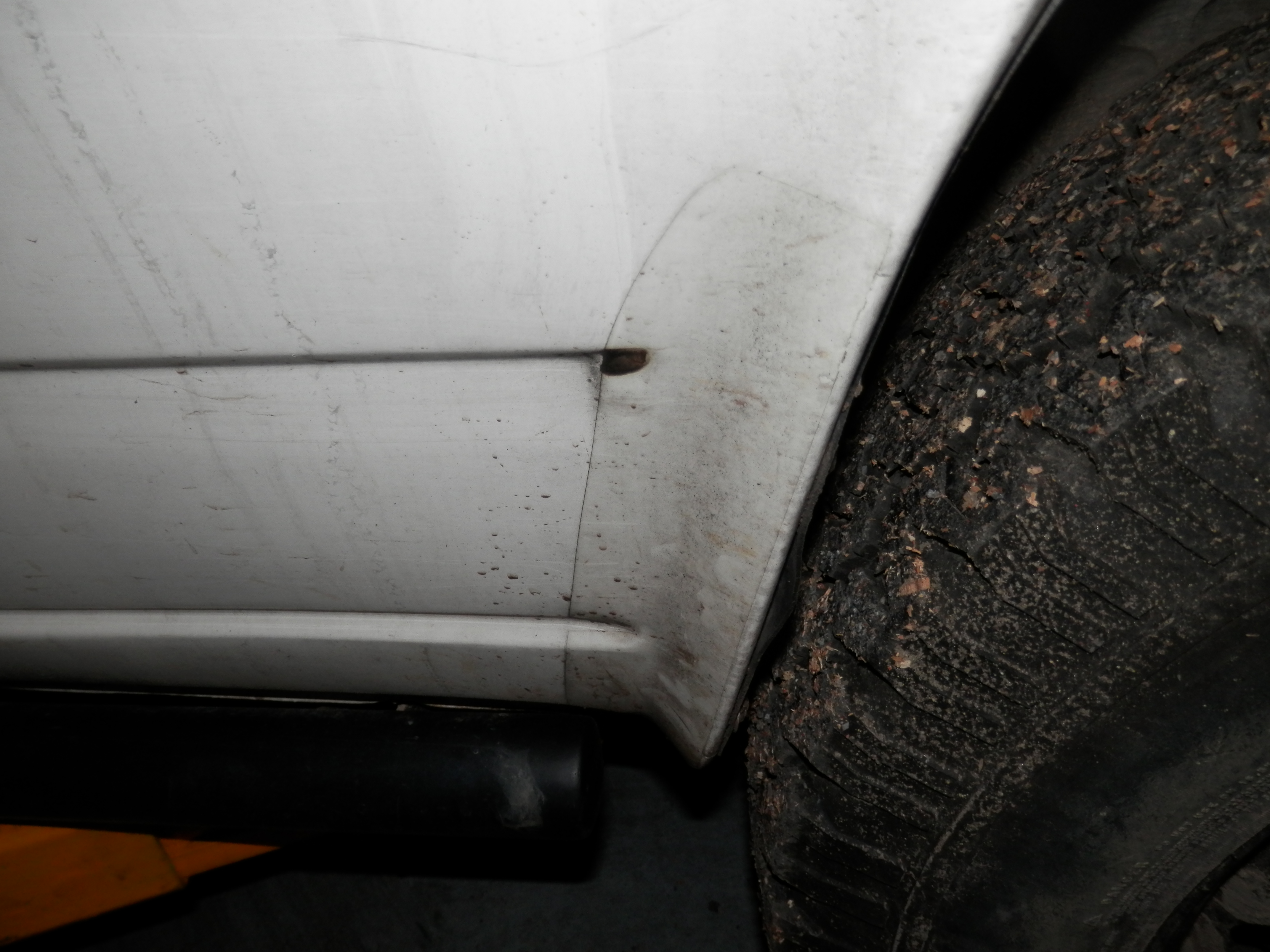

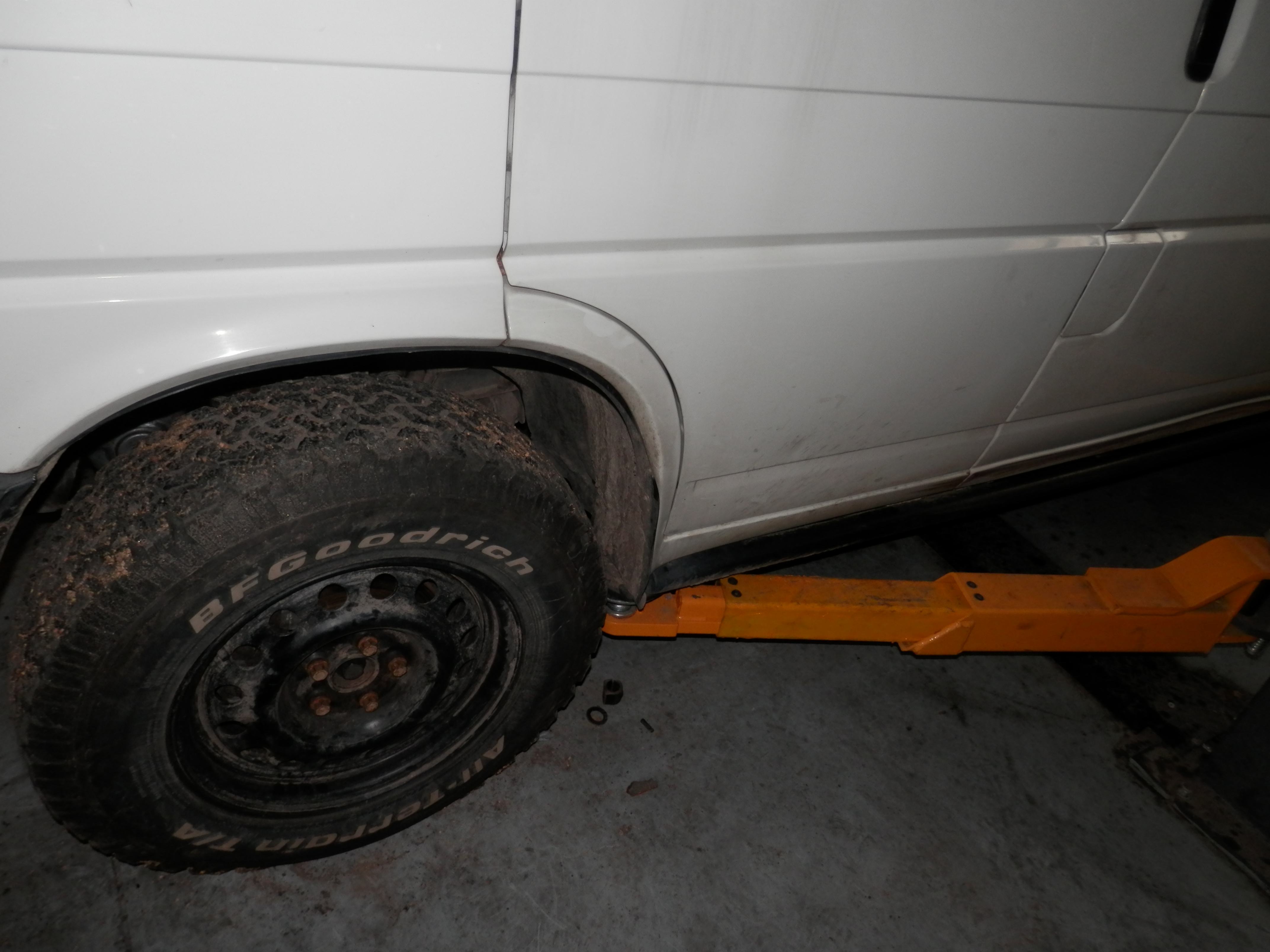

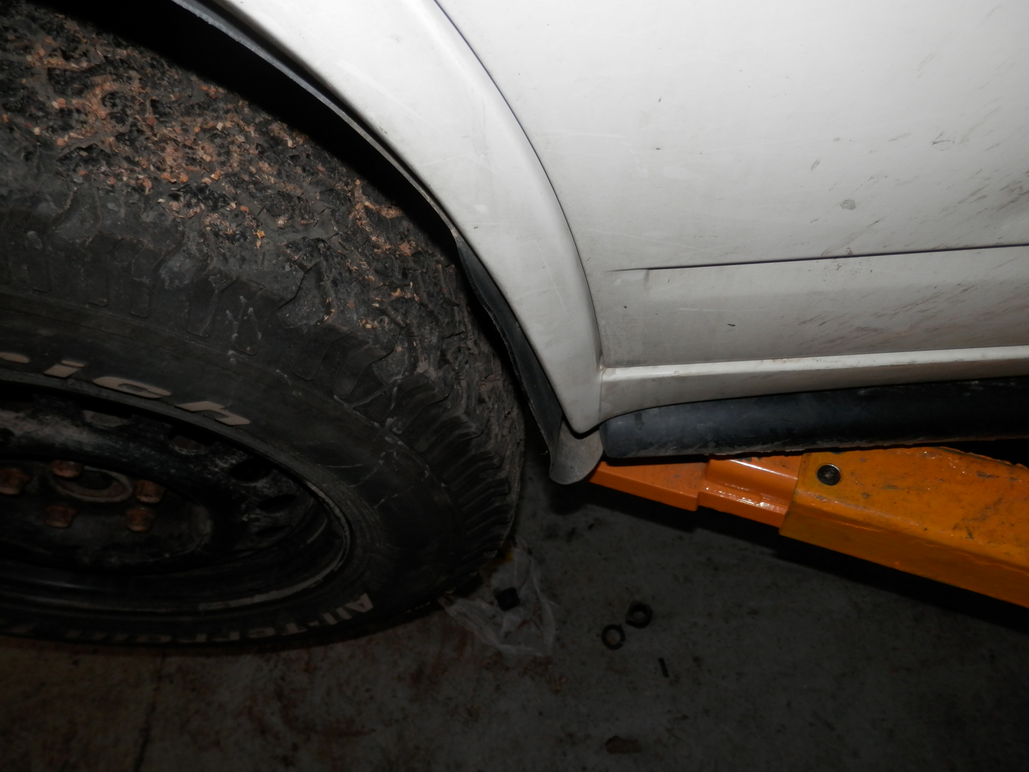

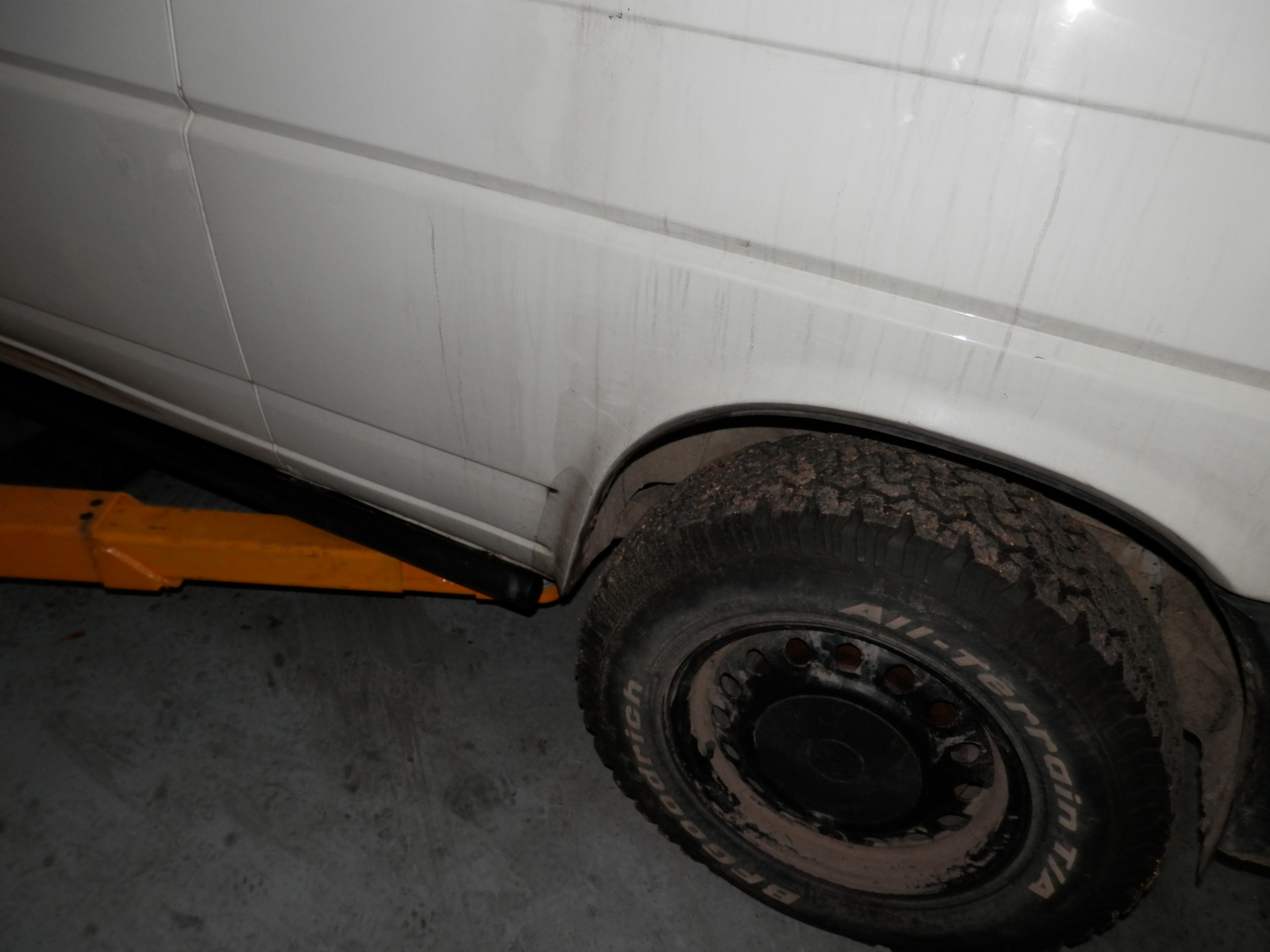

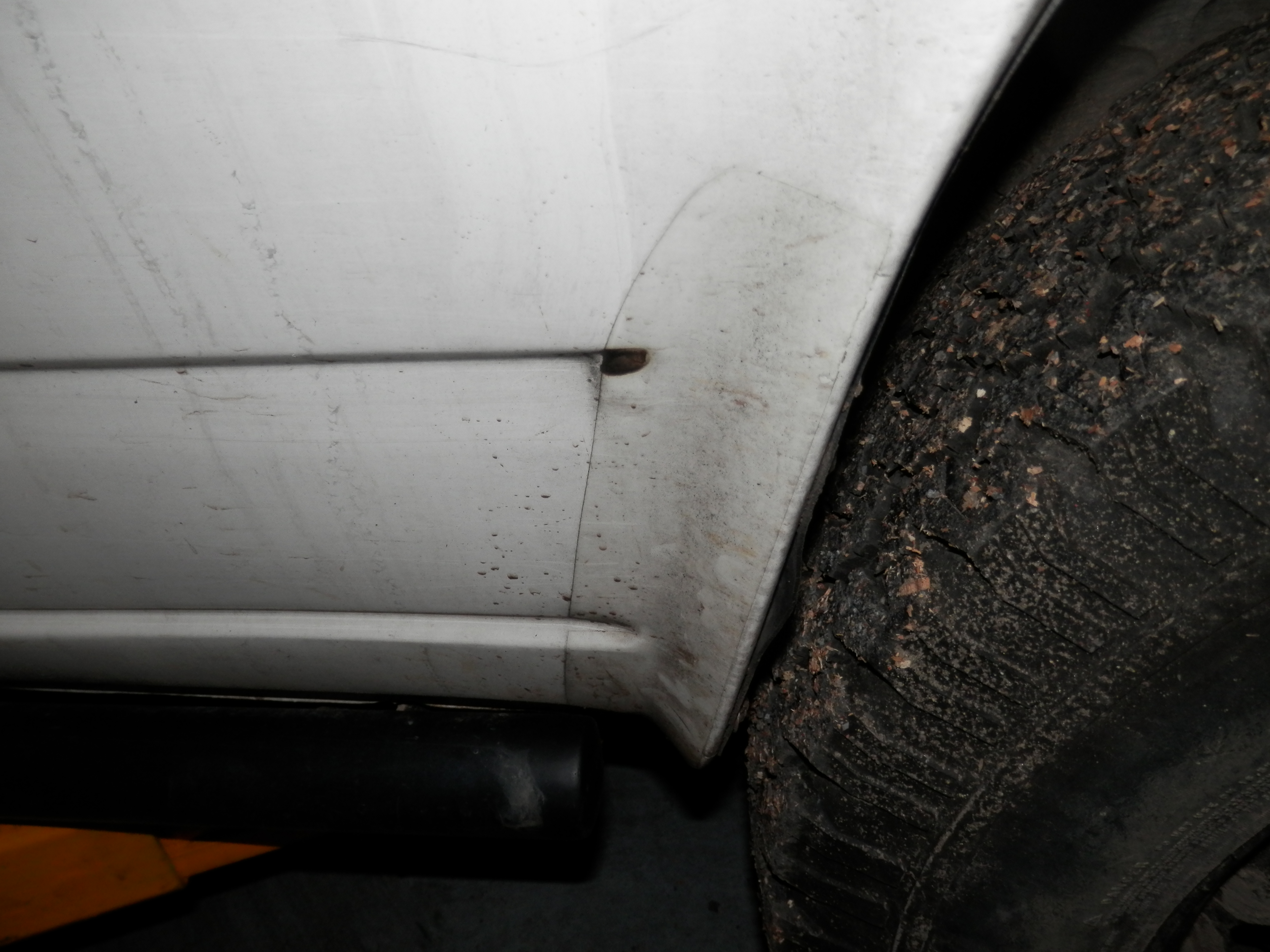

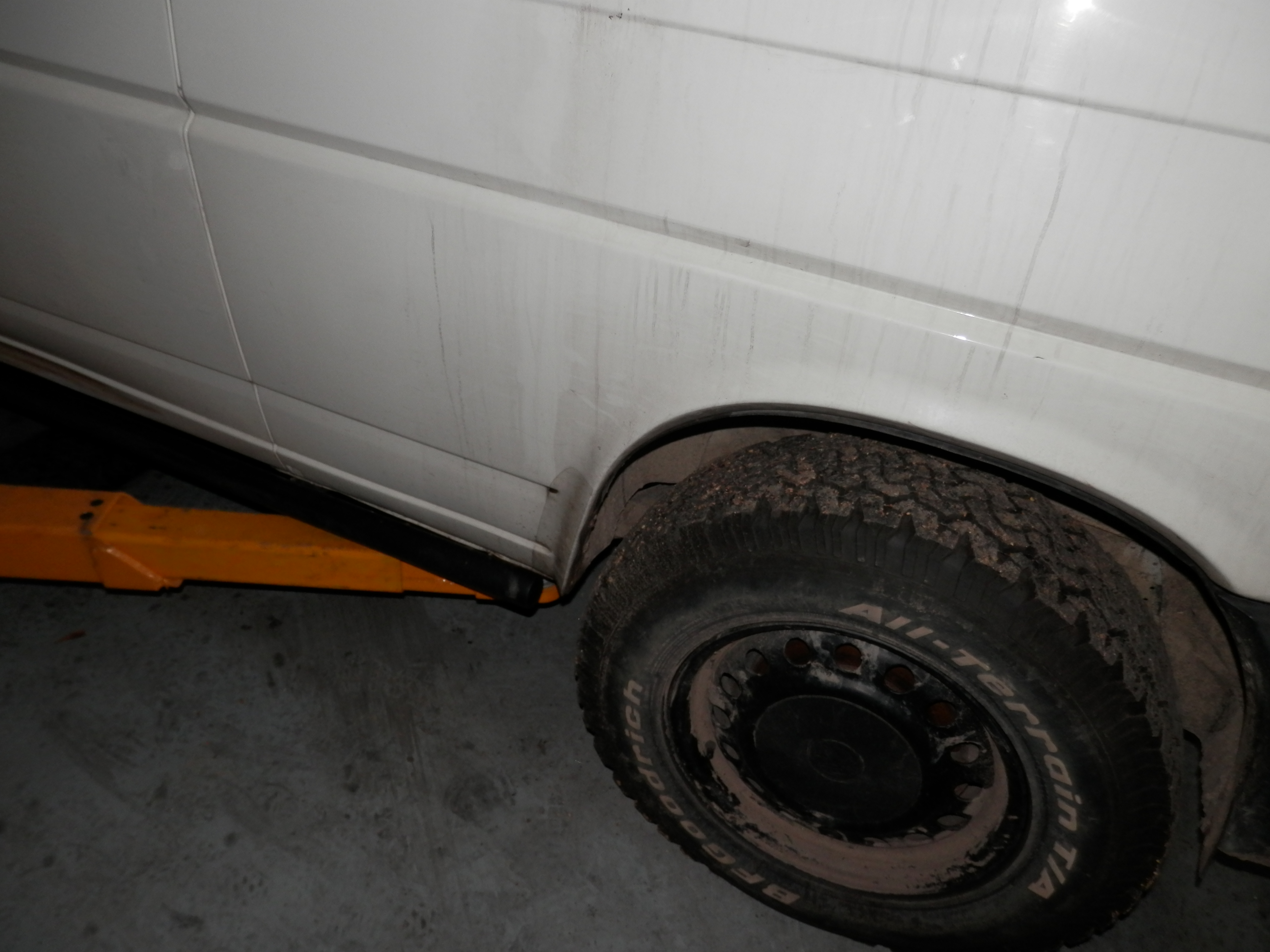

mělo to docela pěkný kola do terénu,taky musela být upravena karosérie,lemy blatníků byly vytaženy,ale jenom ve spodní části.
upravený přední lem
upravený lem blatníku

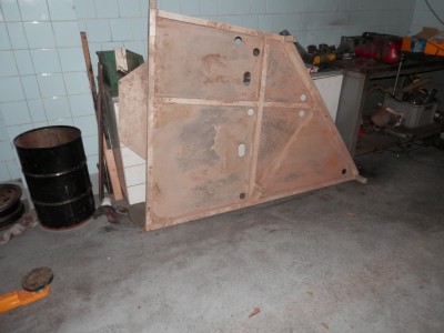

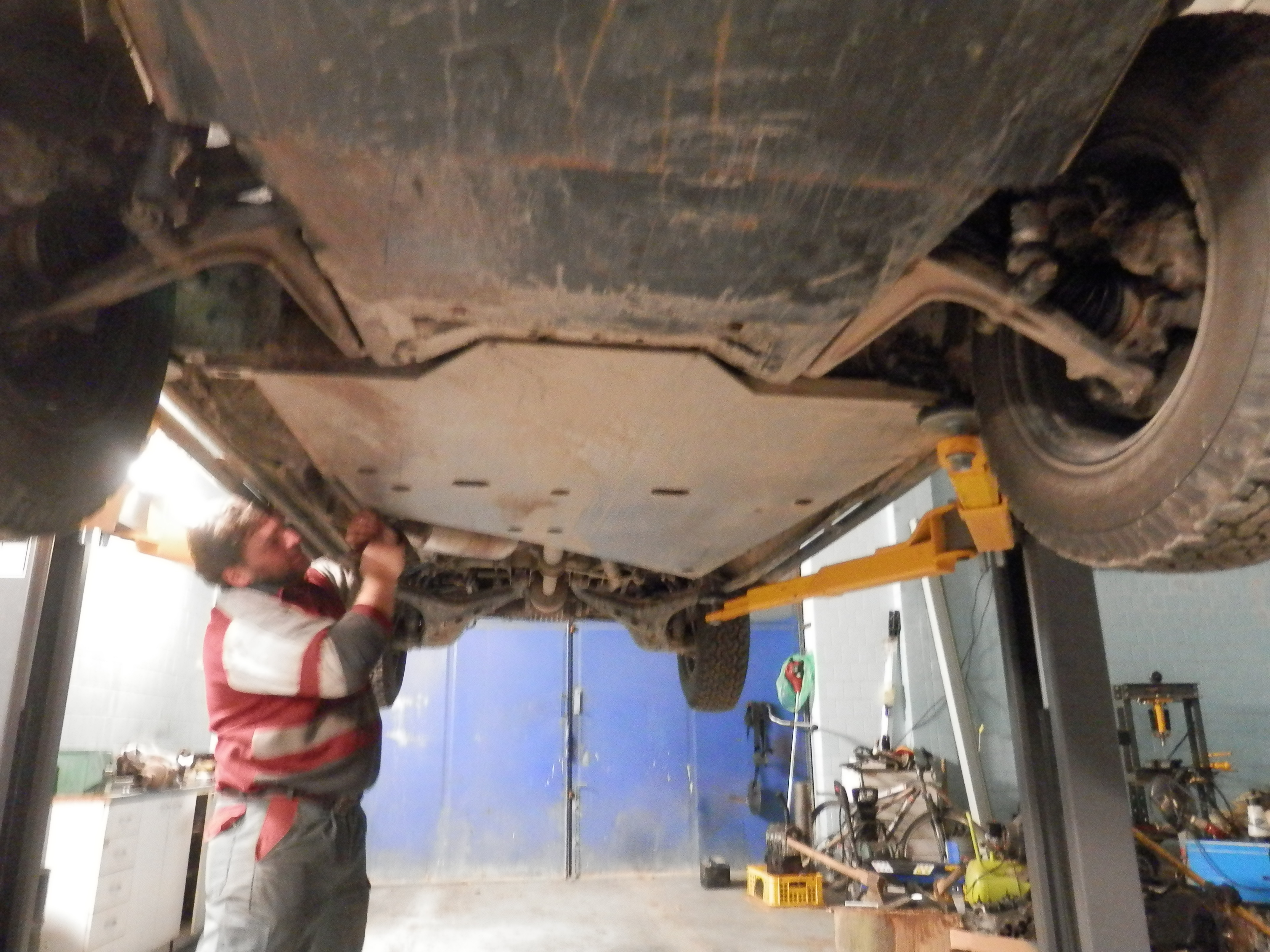

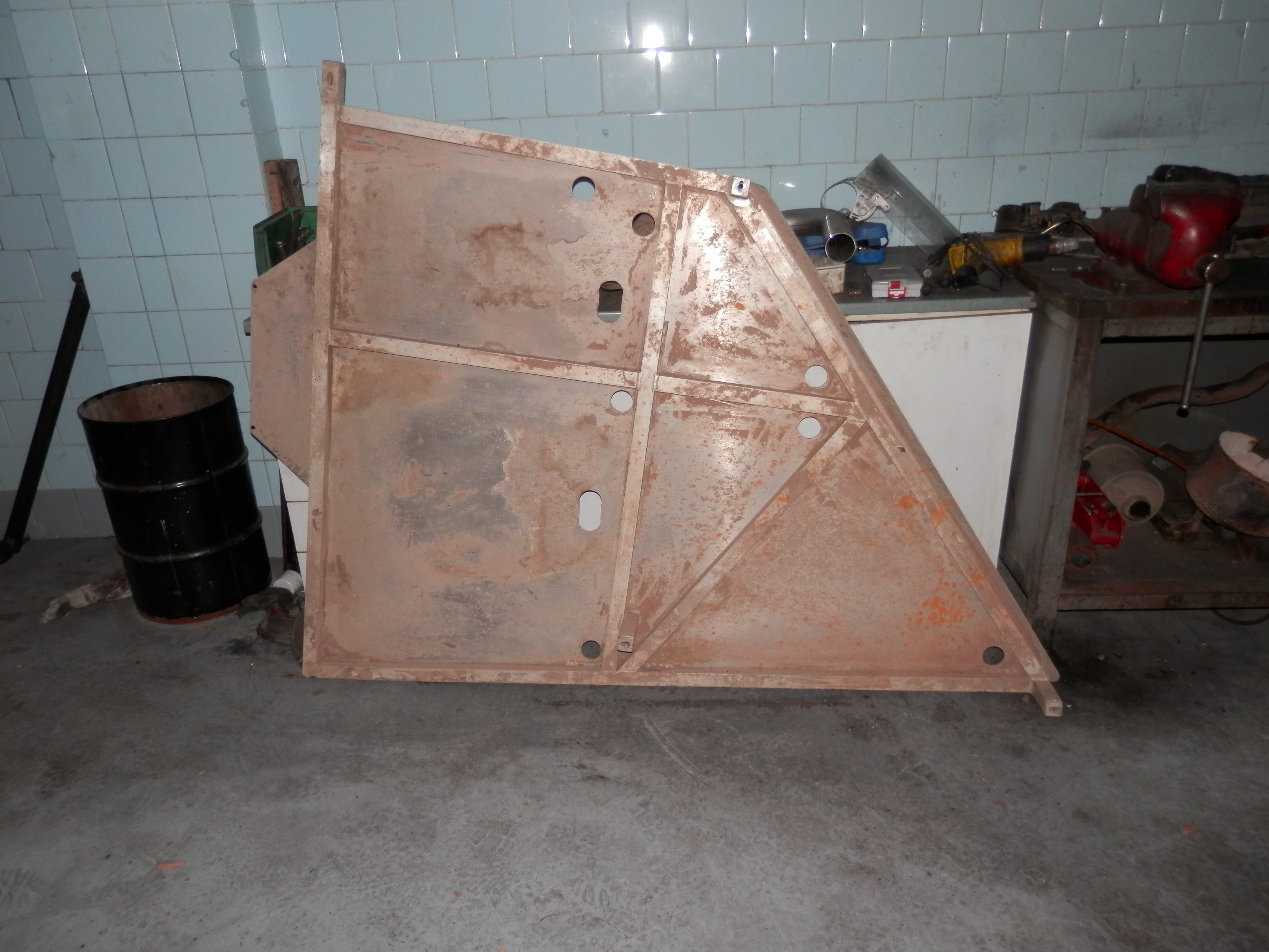

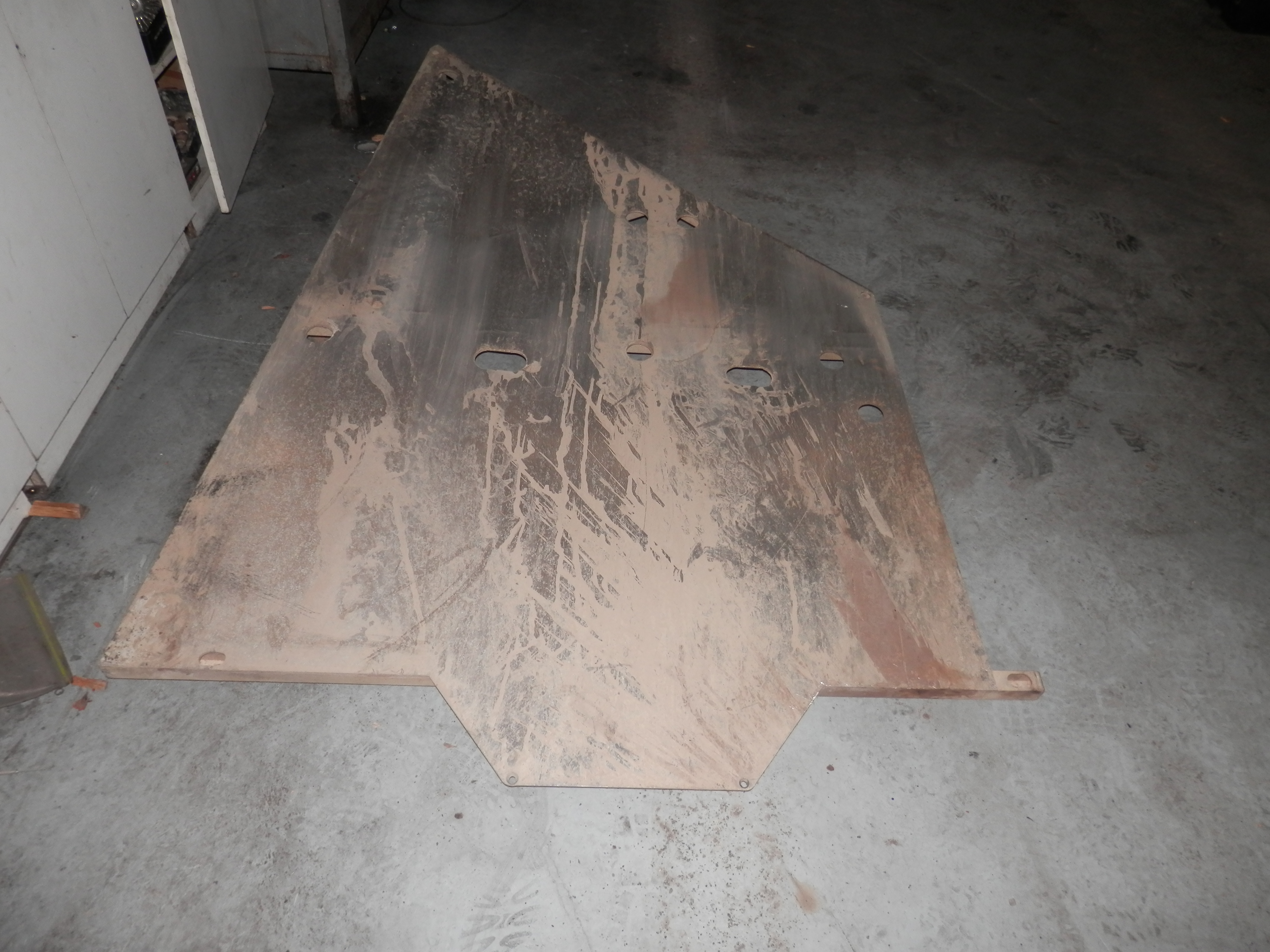

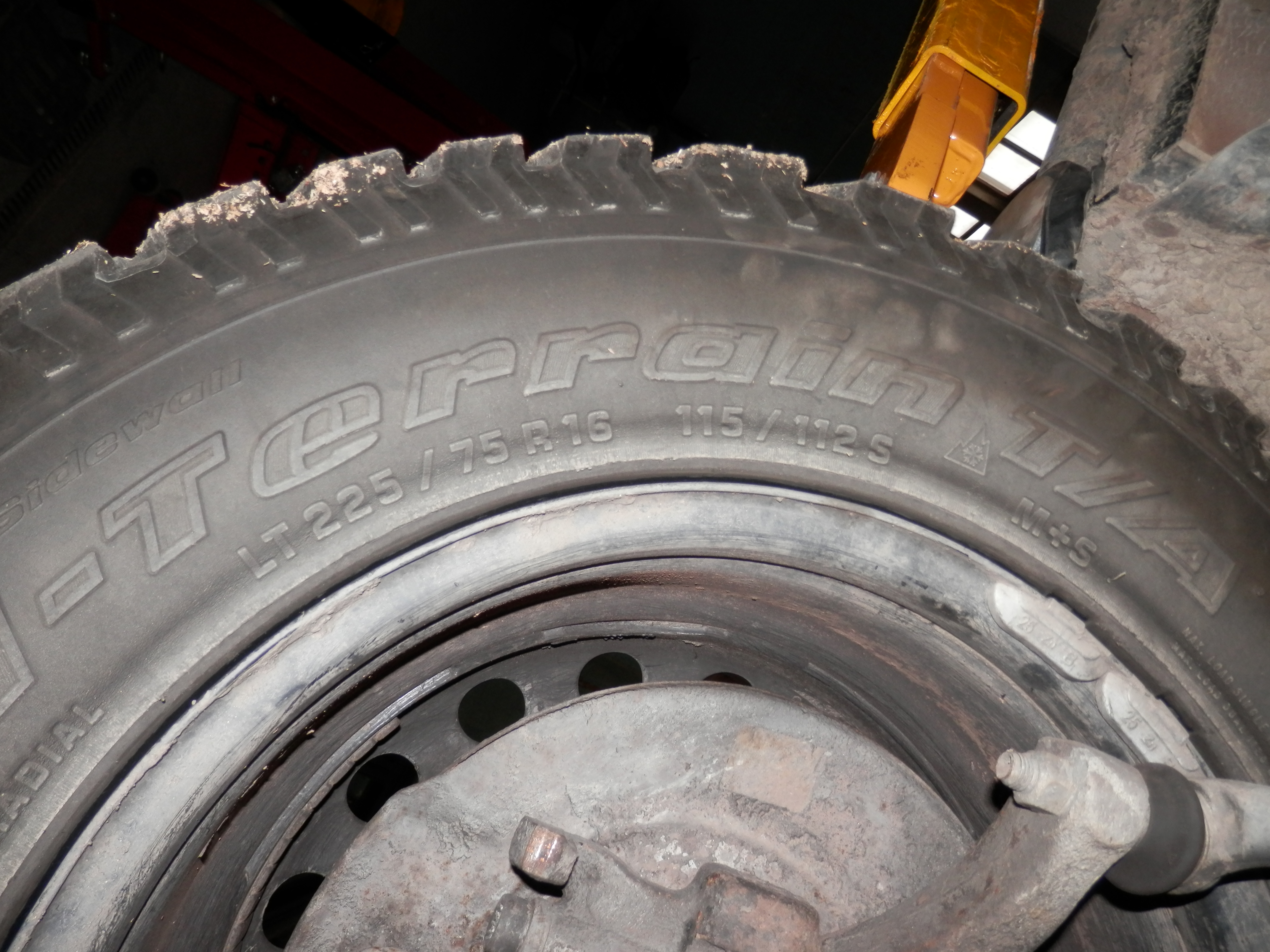

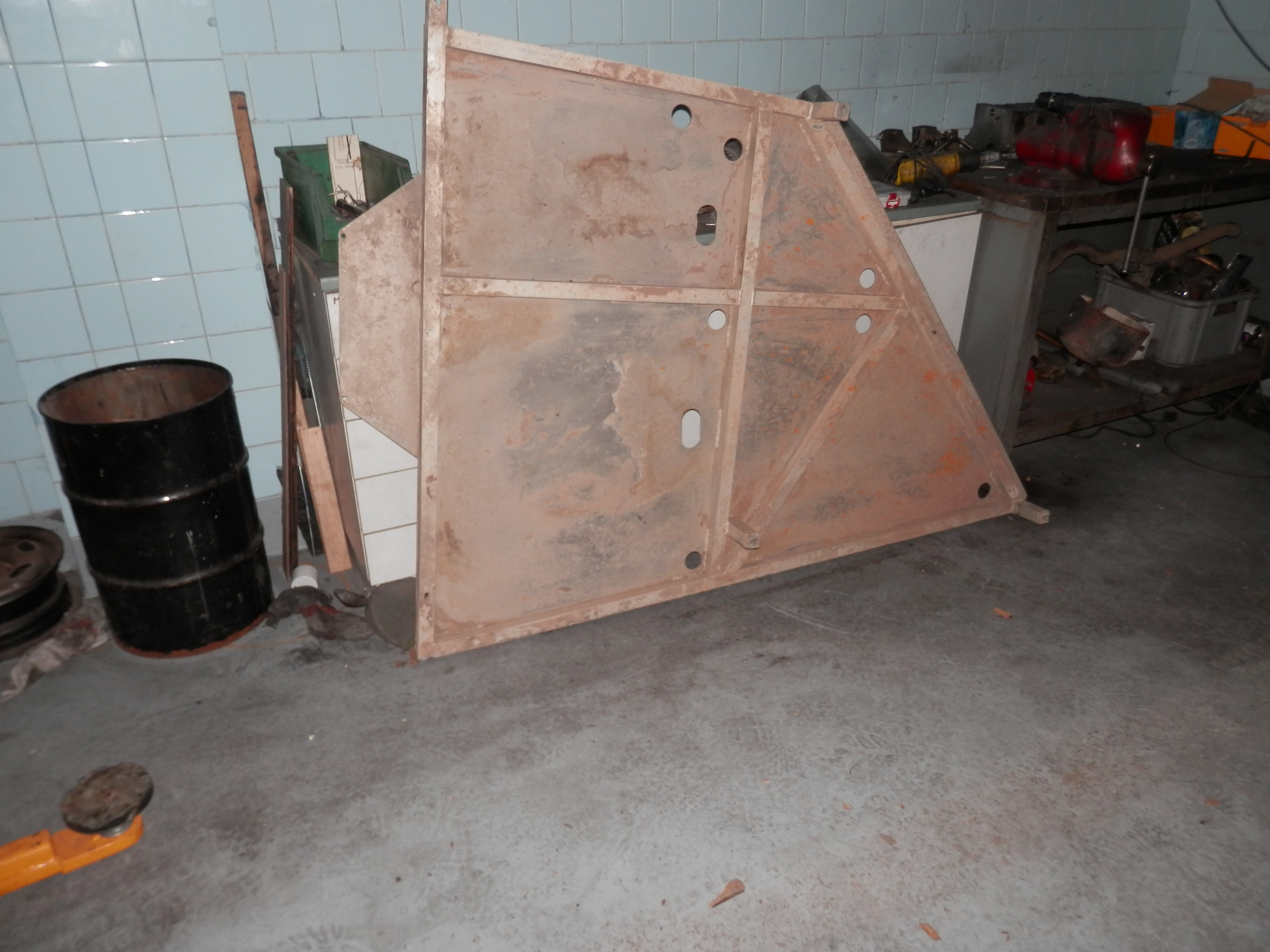

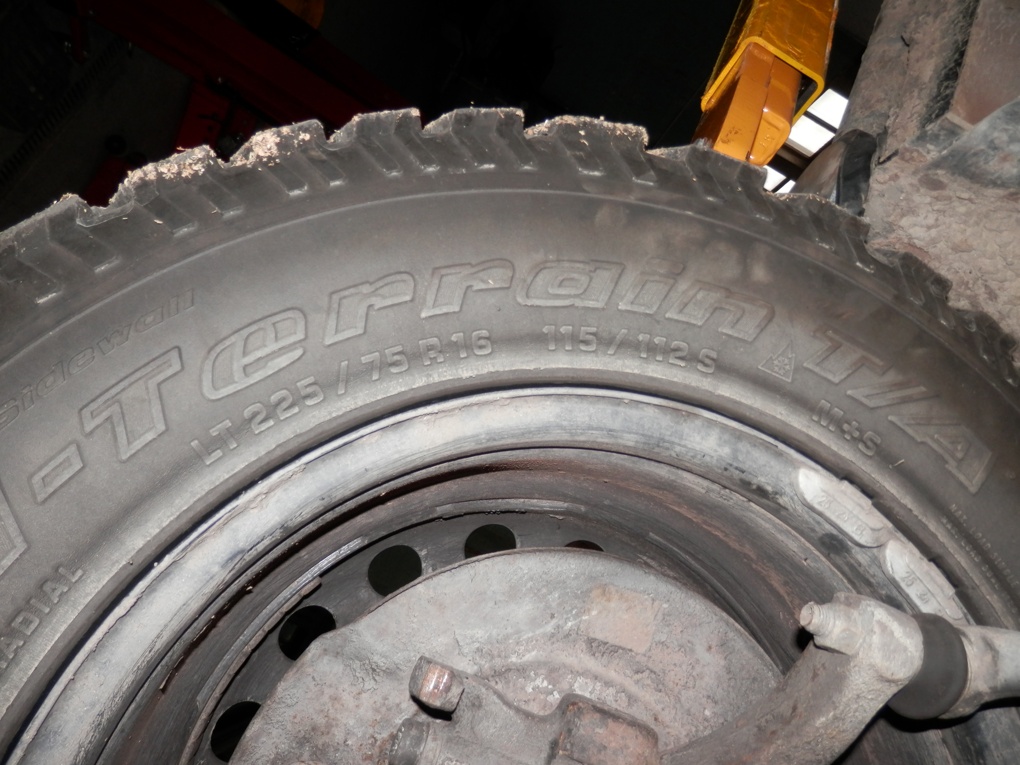

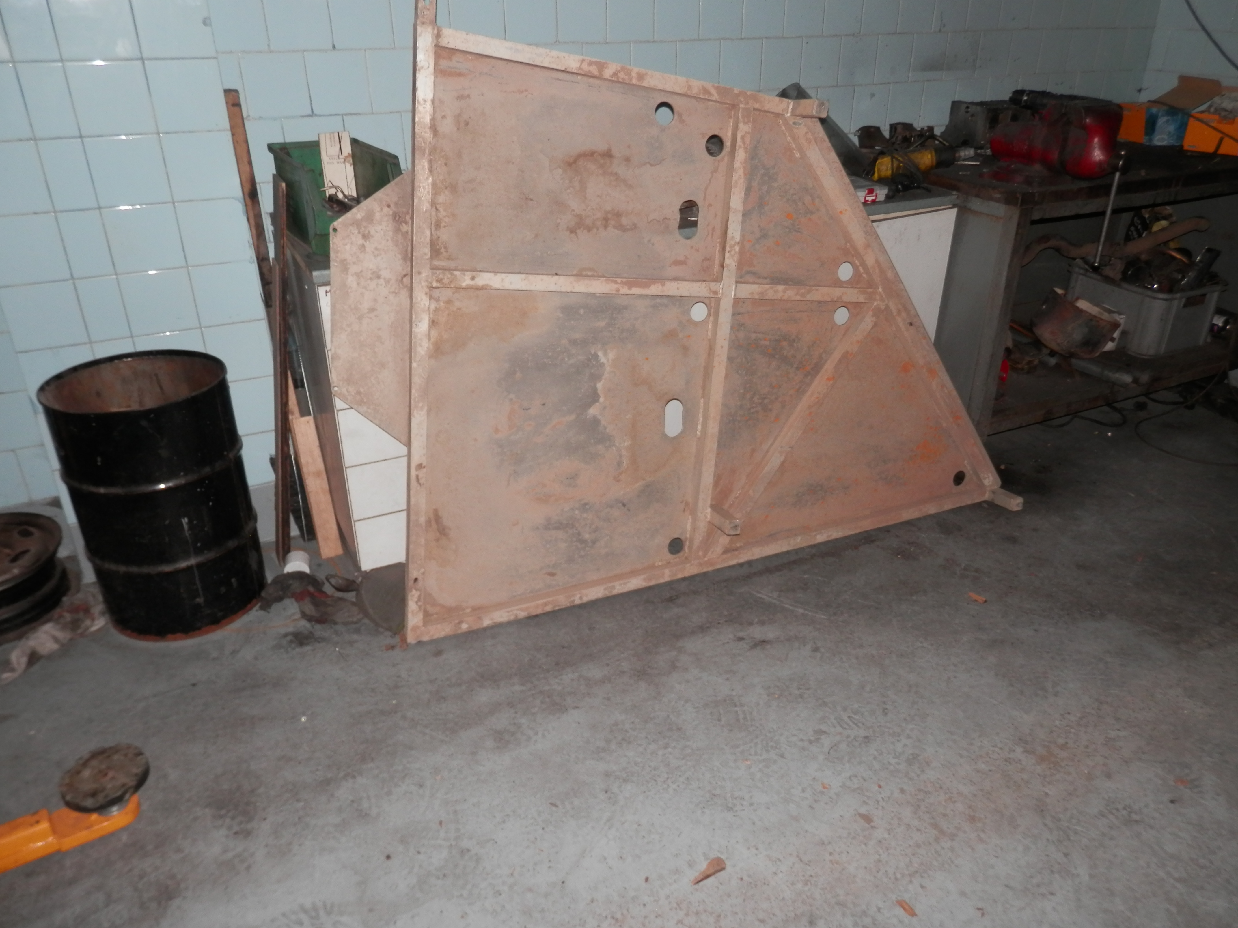

Zakrytování podvozku taky bylo velmi zajímavé.
rozměr pneu

Tak jestli jsem to z fotek dobře pochopil, celý kryt spodku měl svařený z hliníku včetně výztuží? A šusplech byl nastavený, nebo celý jinak? Já ještě řeším, jak kryt udělat přes střední tlumič a zadní diferák a jestli to má význam. Střední tlumič mě totiž visí docela nízko a občas ho brousím...
Re: SYNCRO - INSPIRACE
Nový příspěvekod samotar » 12 led 2015, 10:55
Konečně syncro jak má být :D , jinak na diferák se kryt dělá koukal jsem na to jen ta cena ale jako inspirace http://www.offroad-obchod.cz/produkt/as ... t4-synchro
