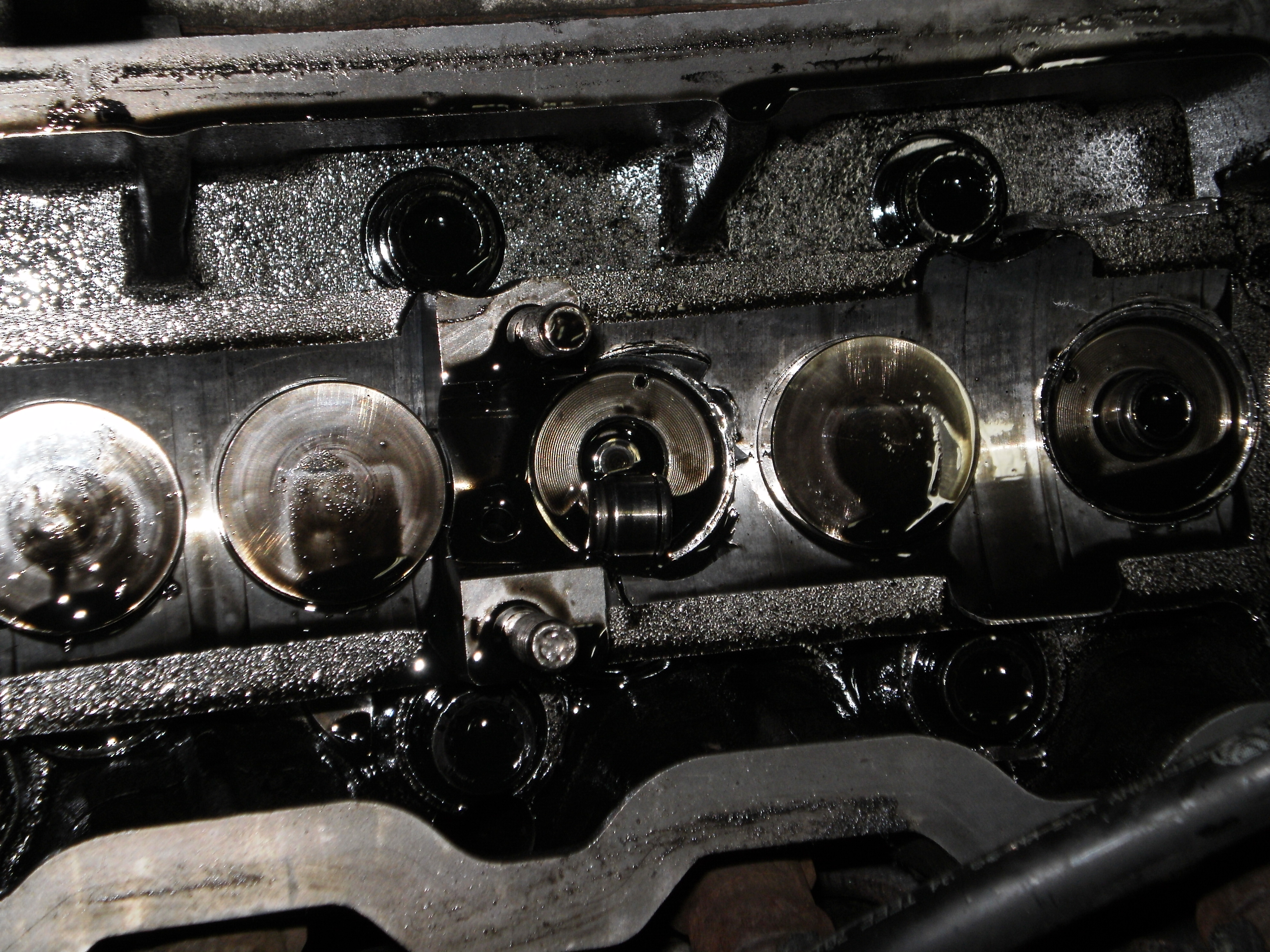

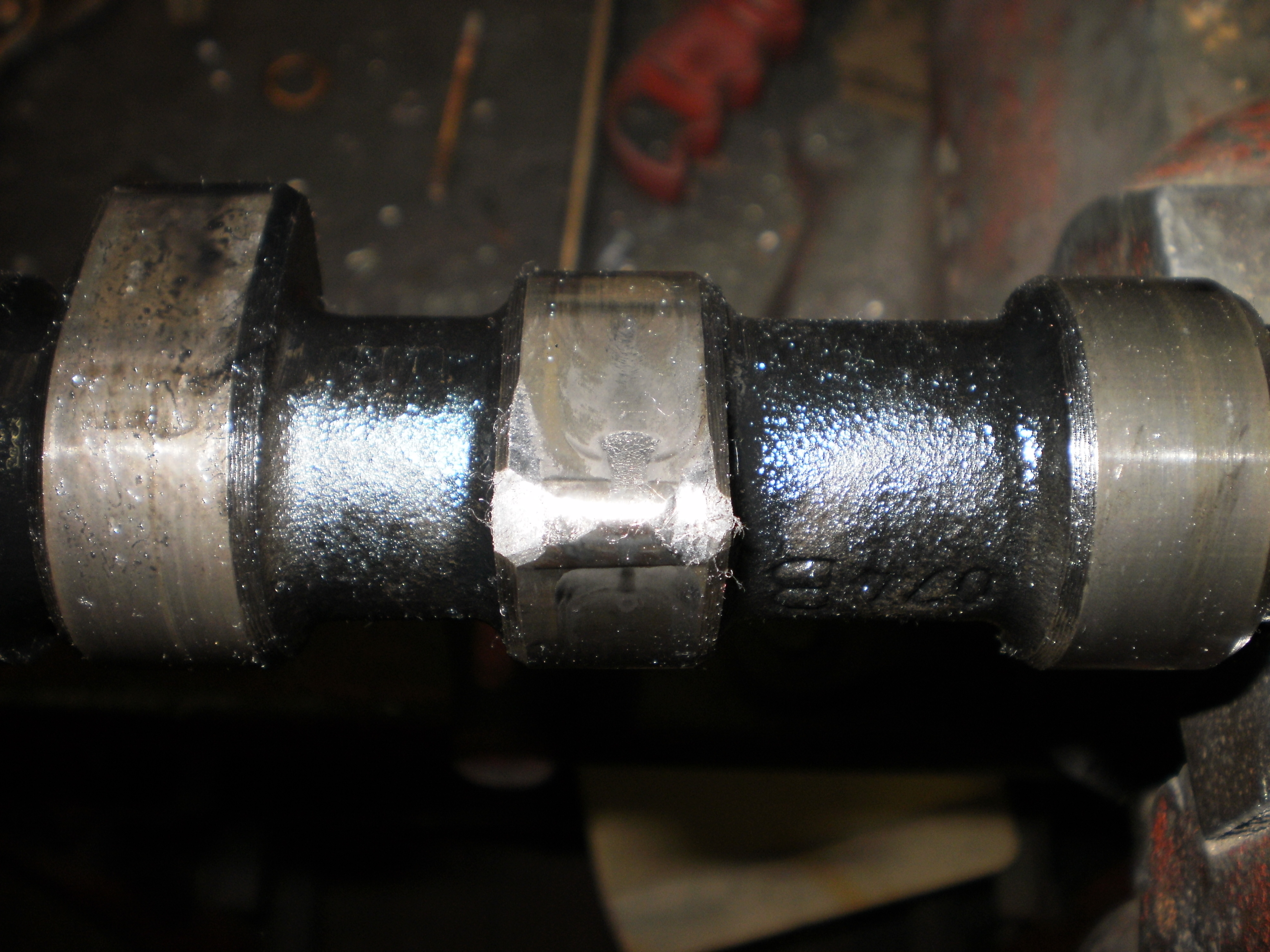

Není to tak dlouho co se mi dostal do ruky multivan r.v. 1994,opravdu zachovalý kousek,jeho majitel chtěl mít vše tak jak má být a ihned po tom co auto zakoupil v bazaru tak že nechá vyměnit veškeré provozní náplně,multíka svěřil známemu co má autoservis,když si majitel své auto odvážel po sevisních úkonech ujel pouze 50 km a v motoru začlo rachotit až se zastavilo uplně.

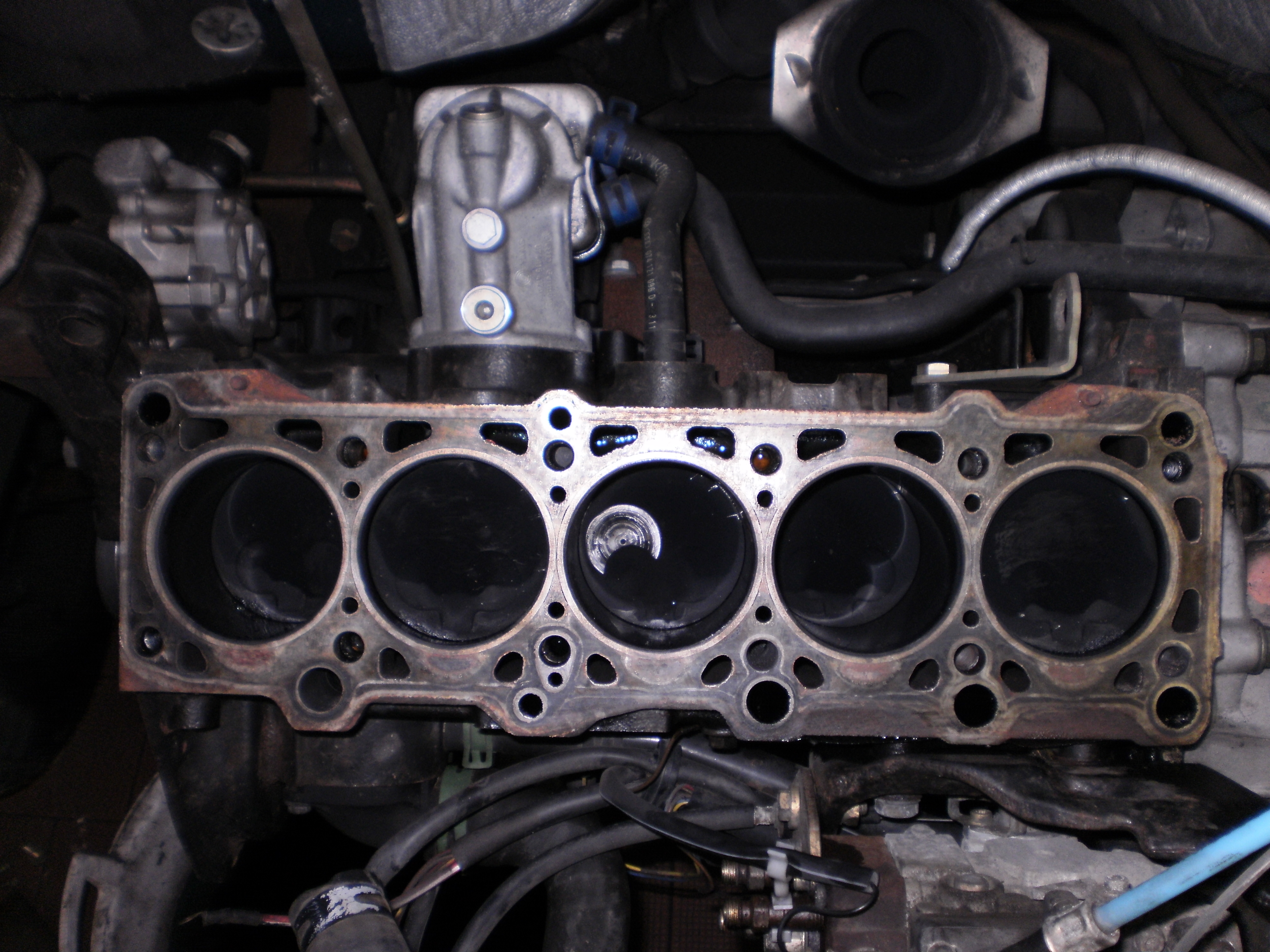

Následky po neodborném zásahu byly značné.

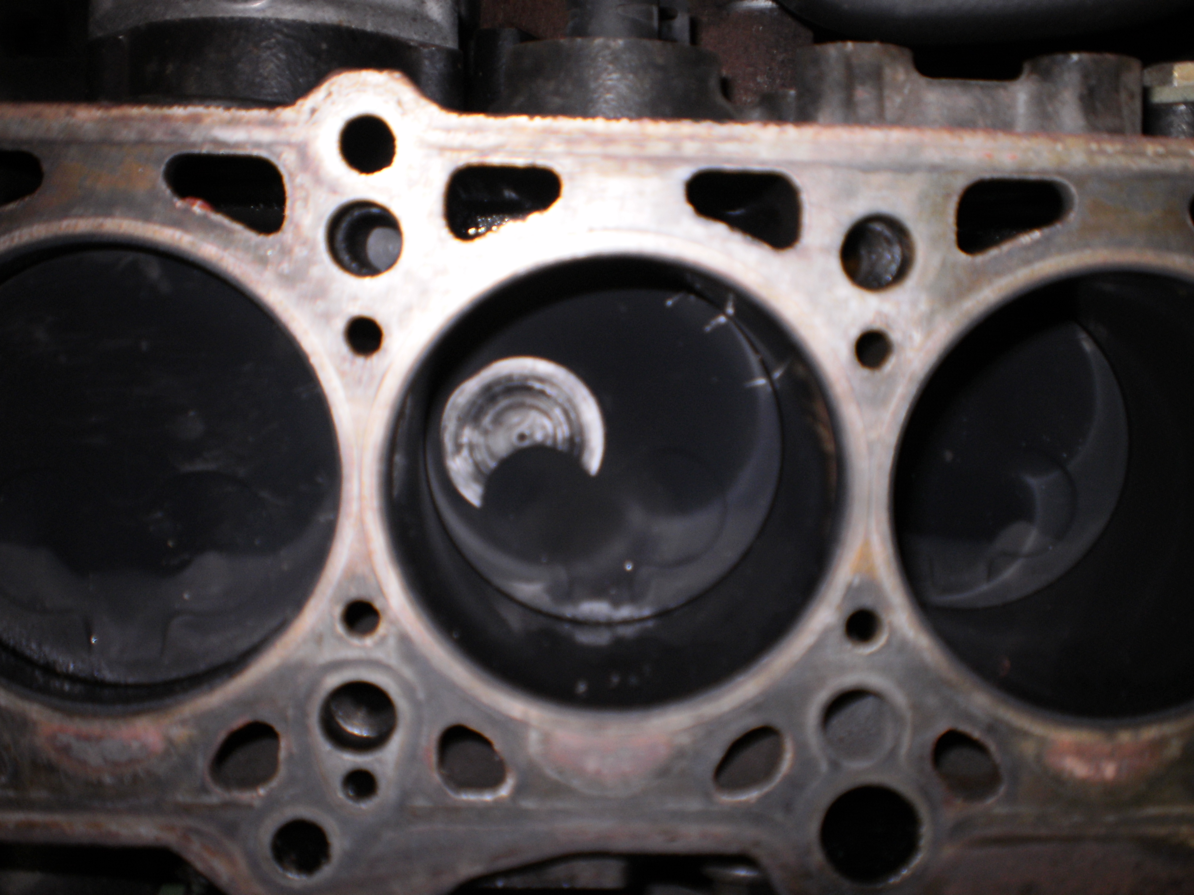

pěkně se otisknul ventil do pístu

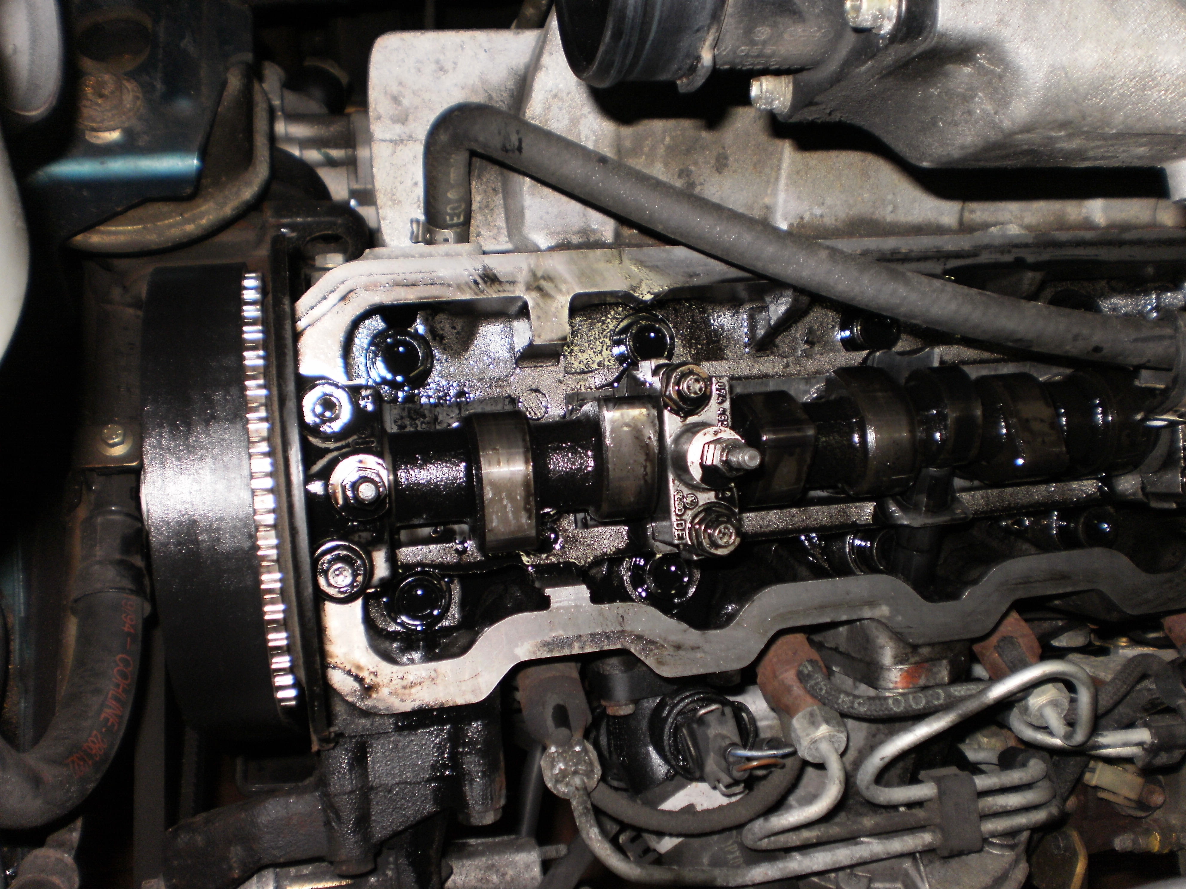

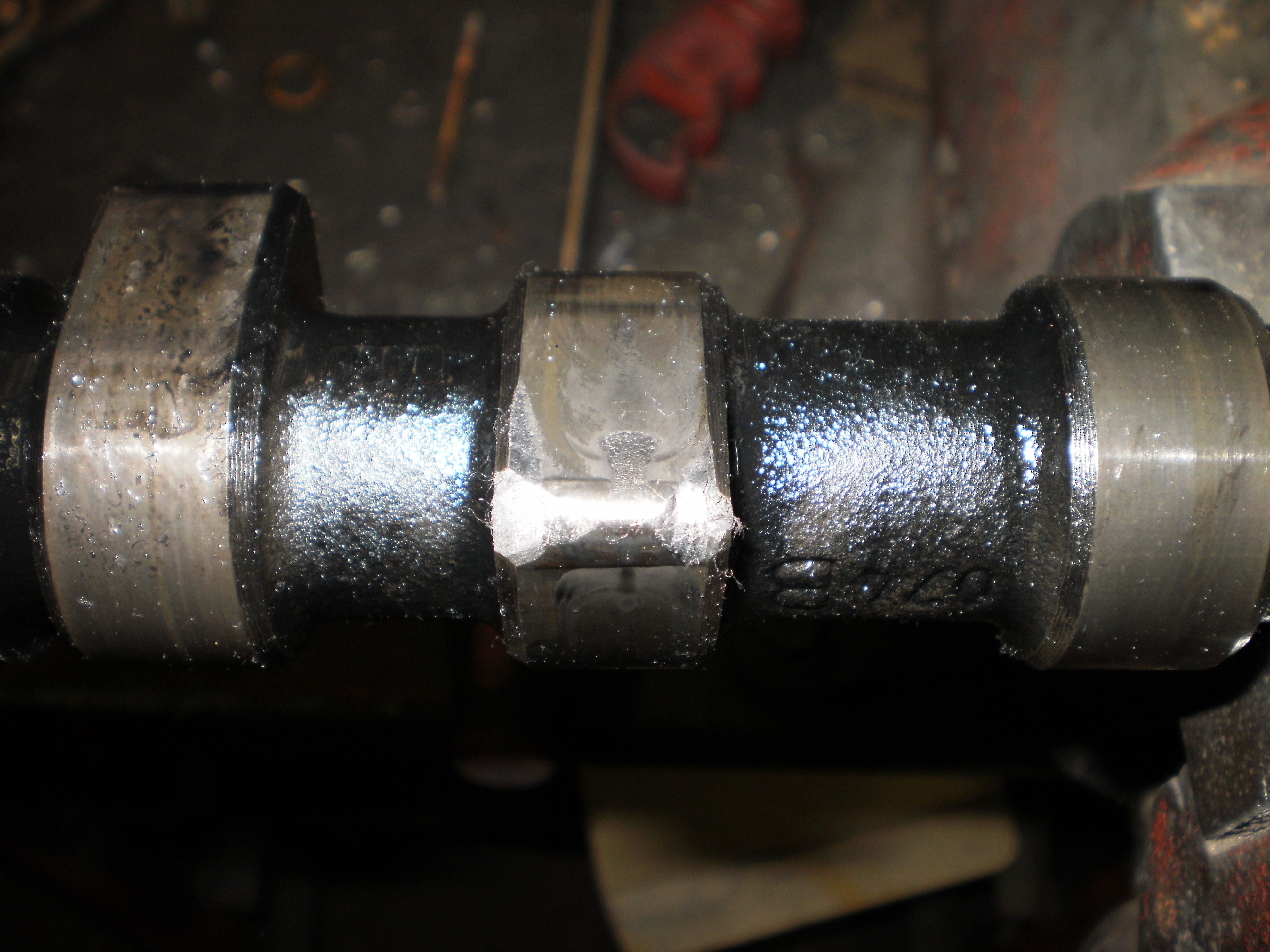

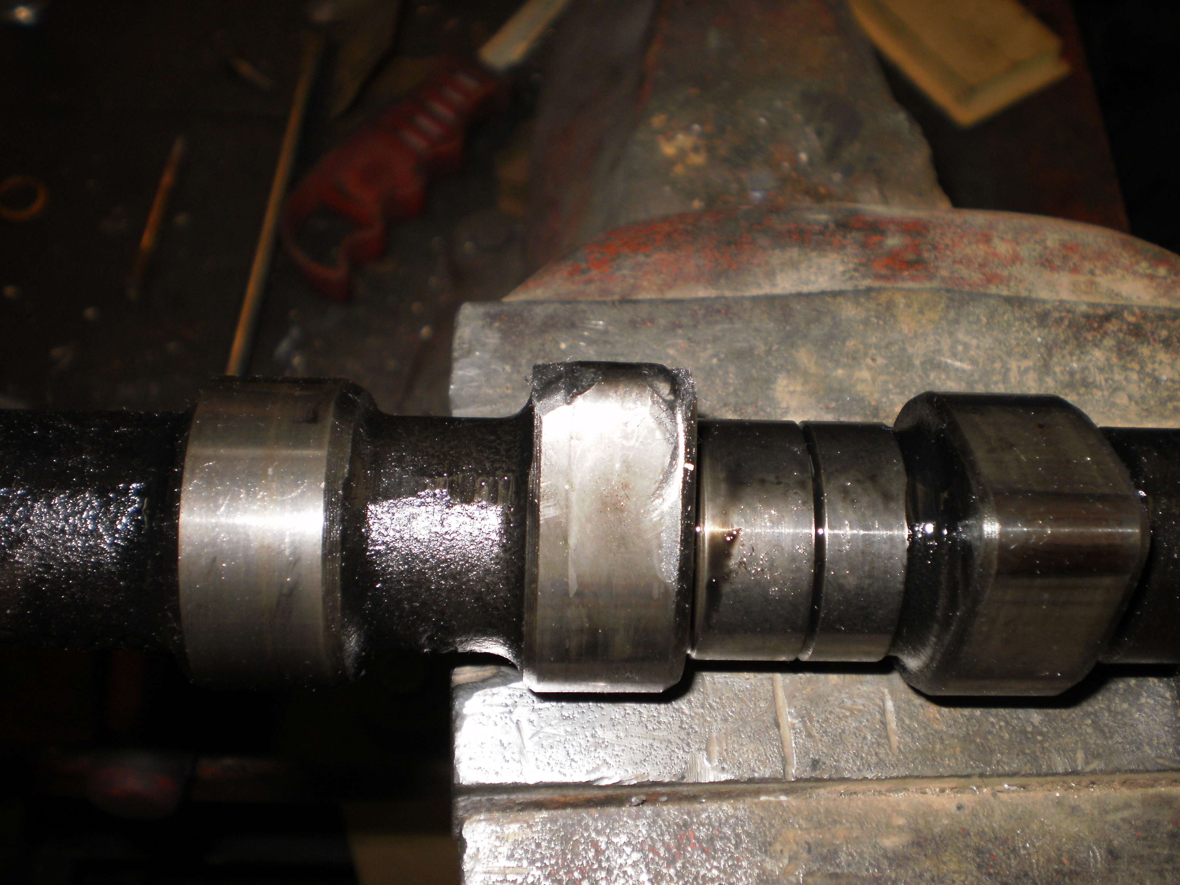

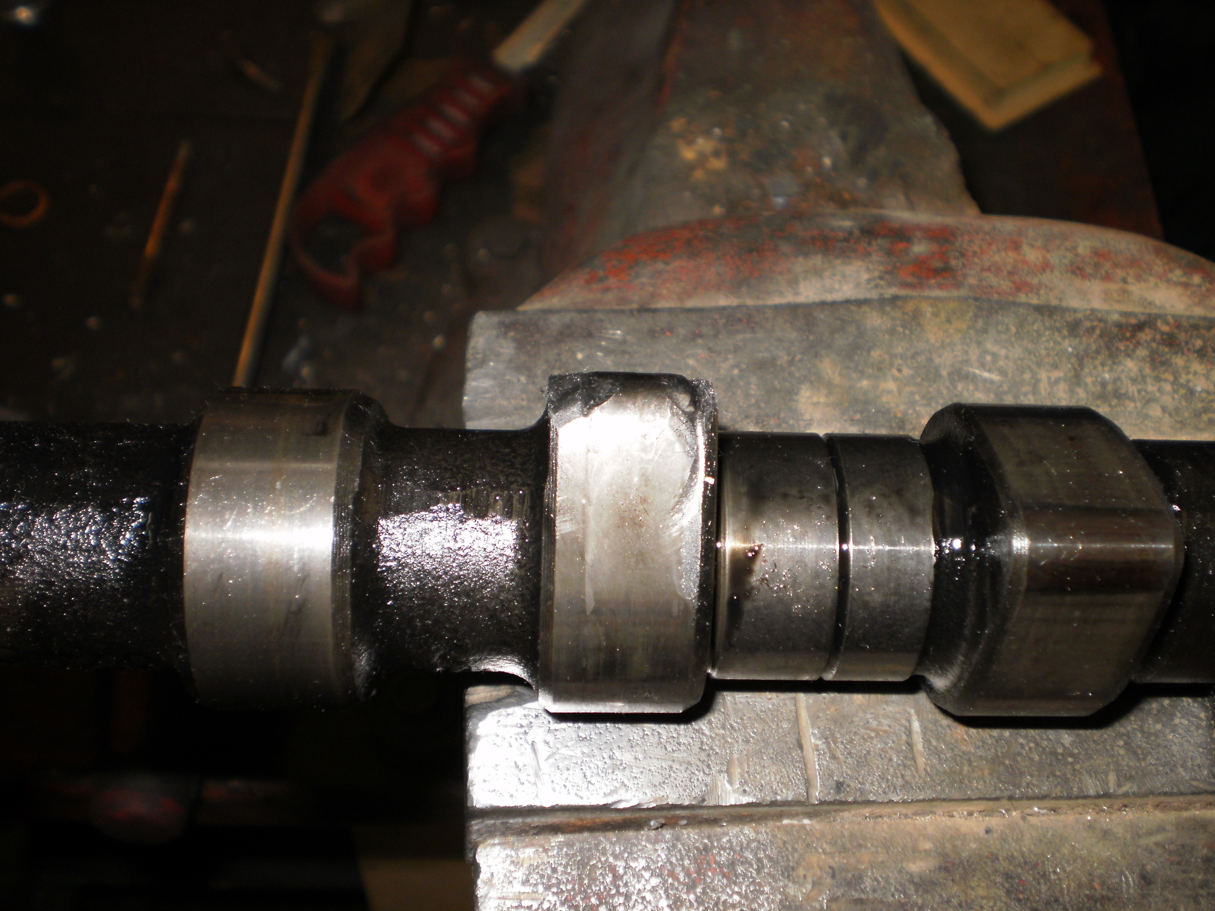

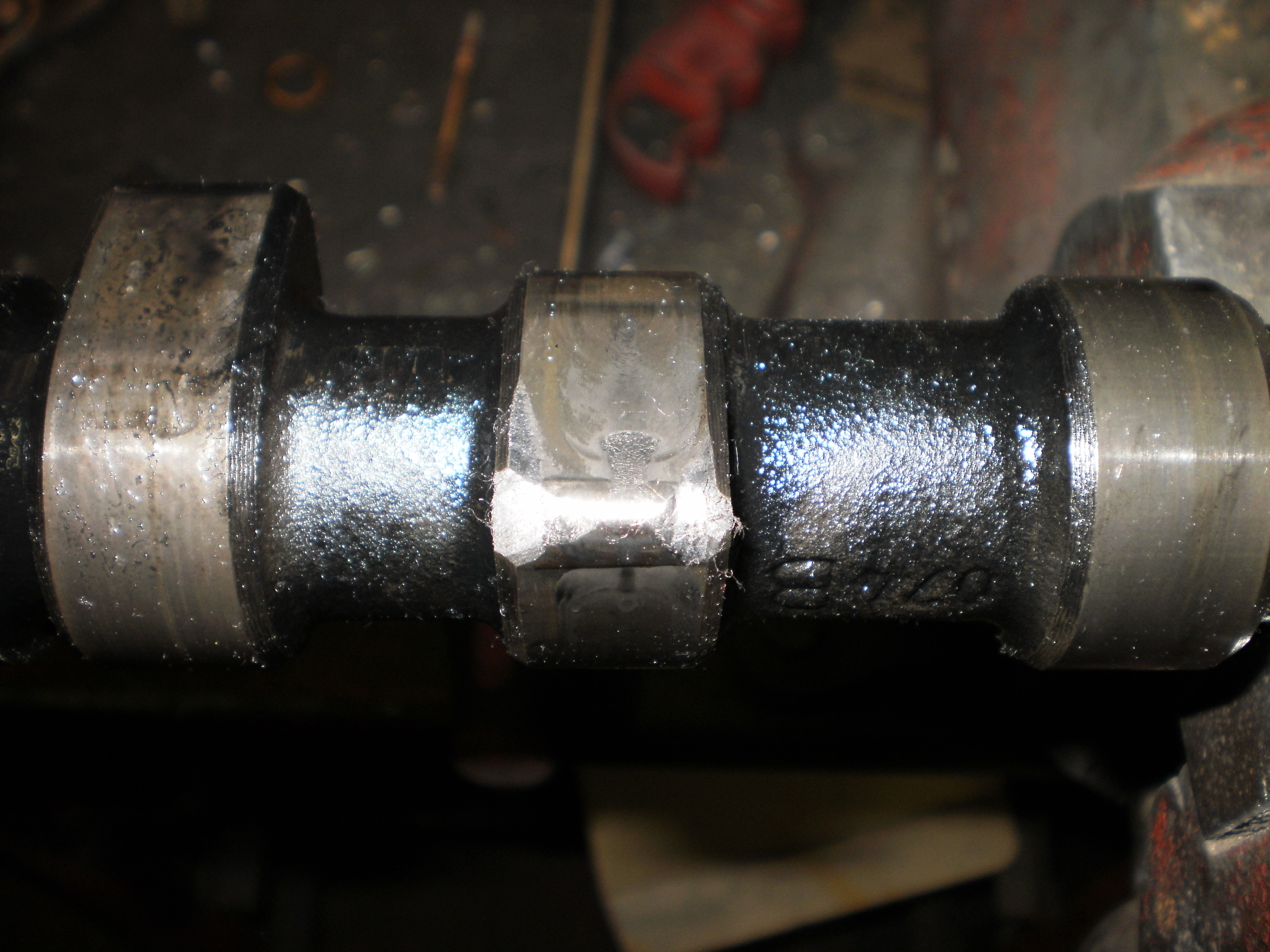

poškozená vačka

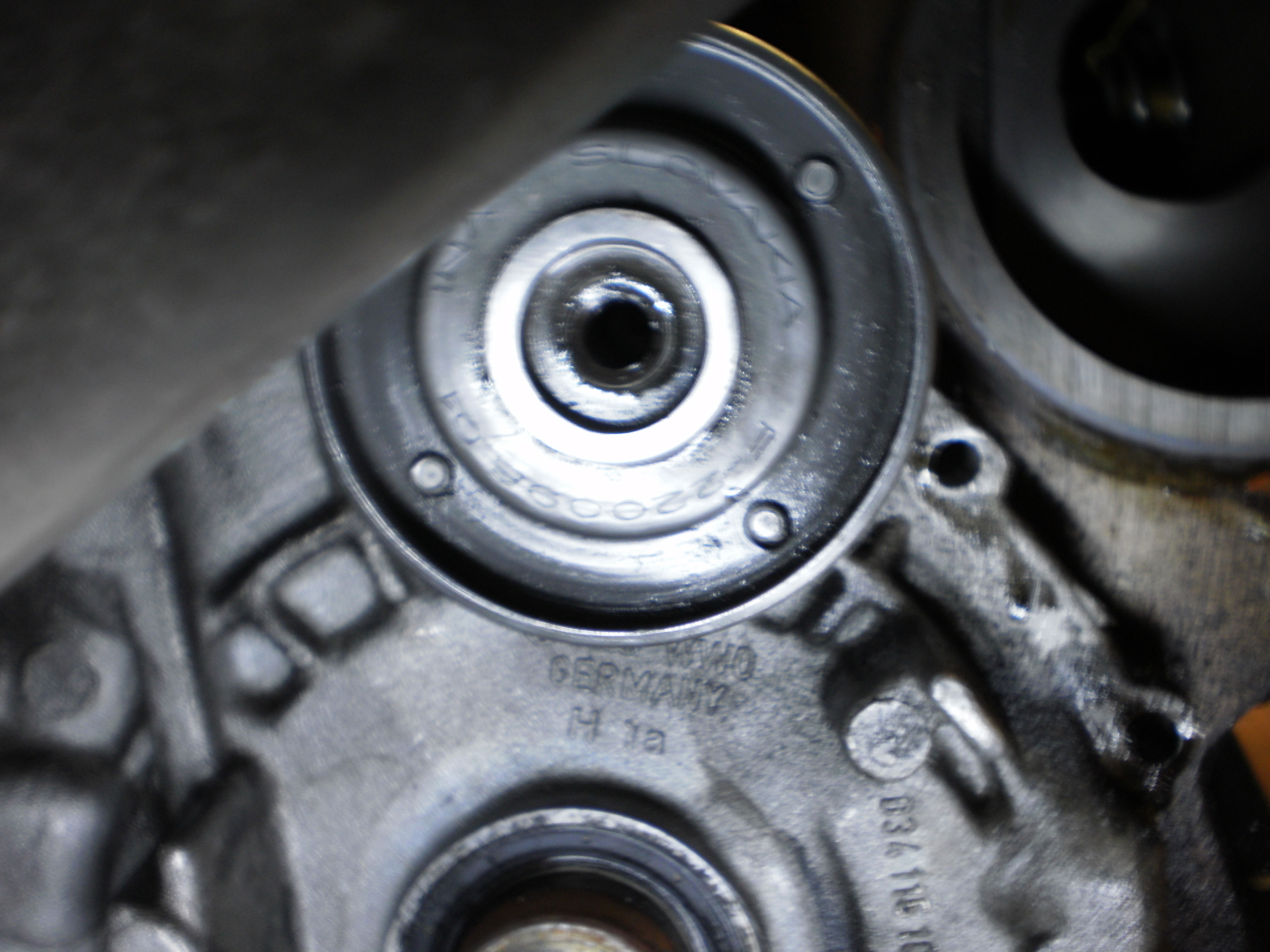

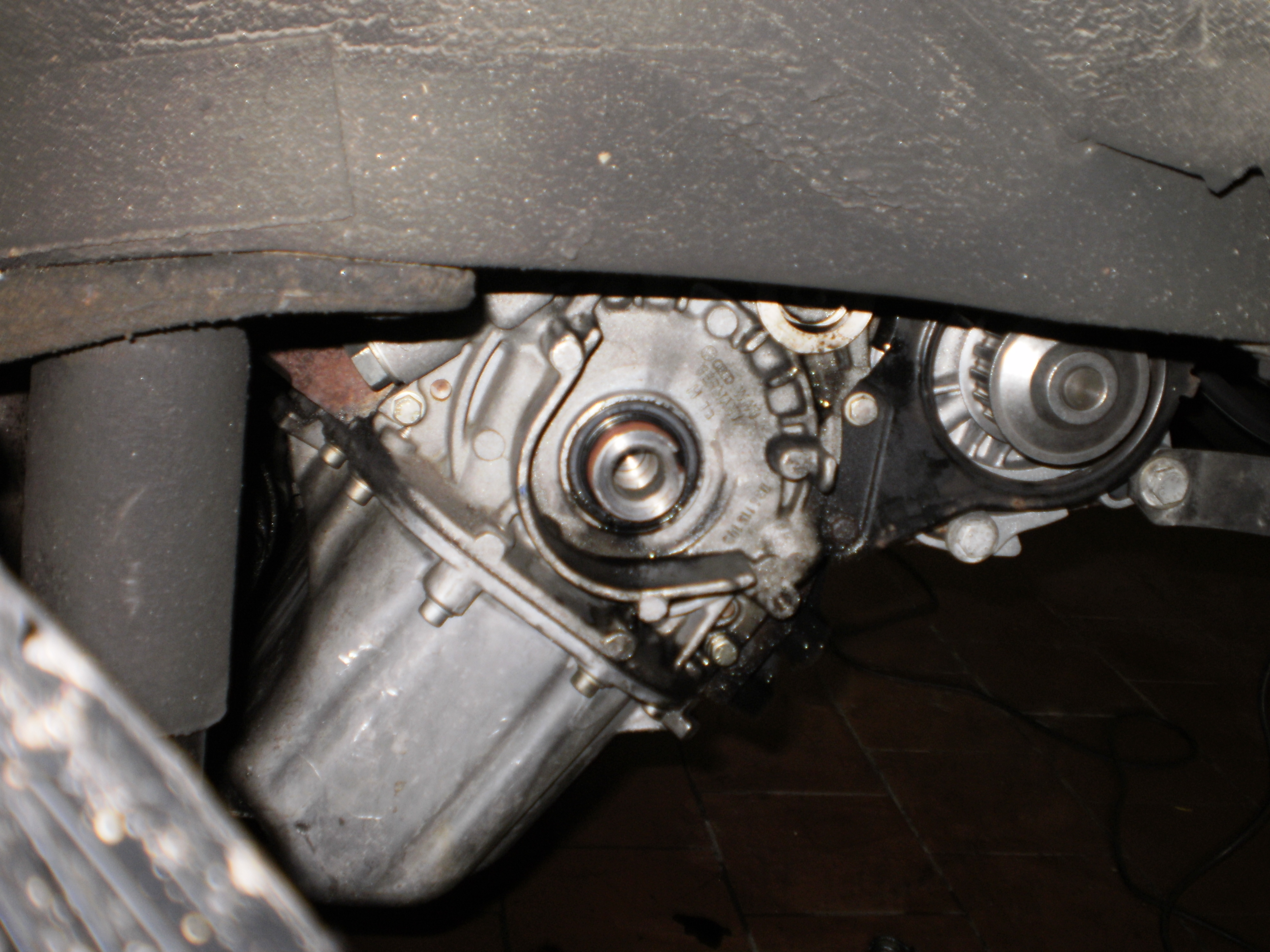

tady je vidět kde je příčina proč byl řemen od oleje,simering na klice

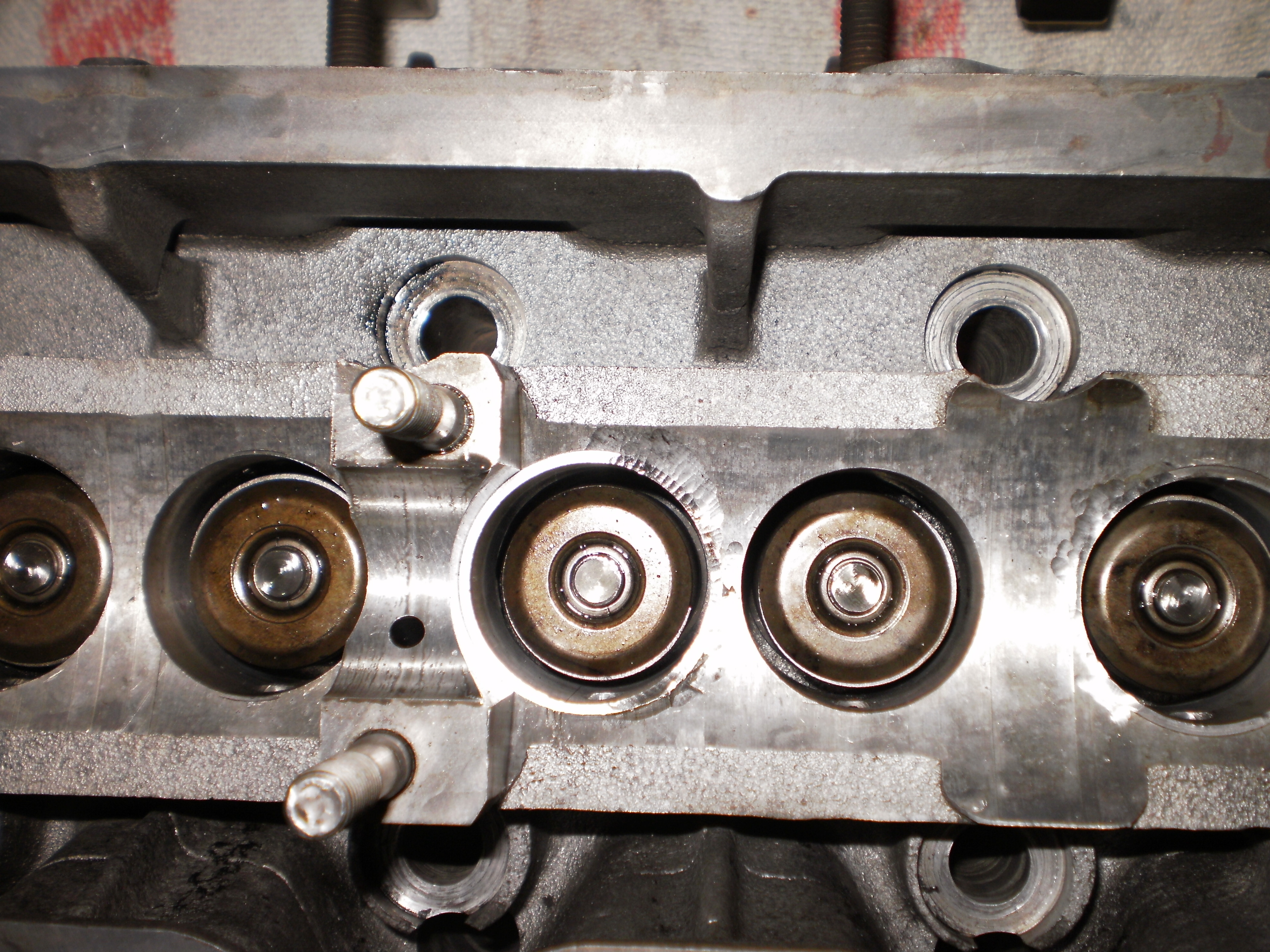

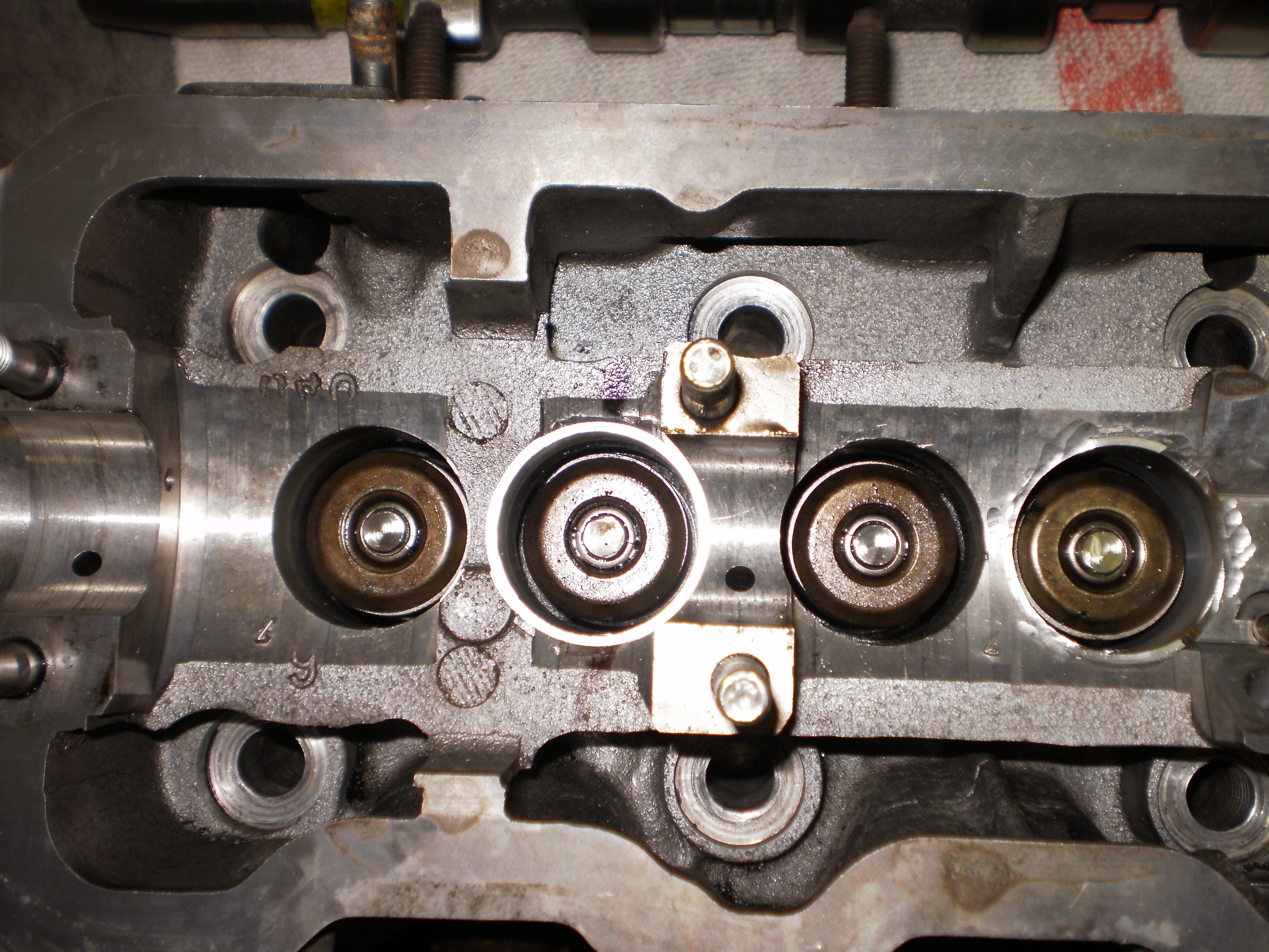

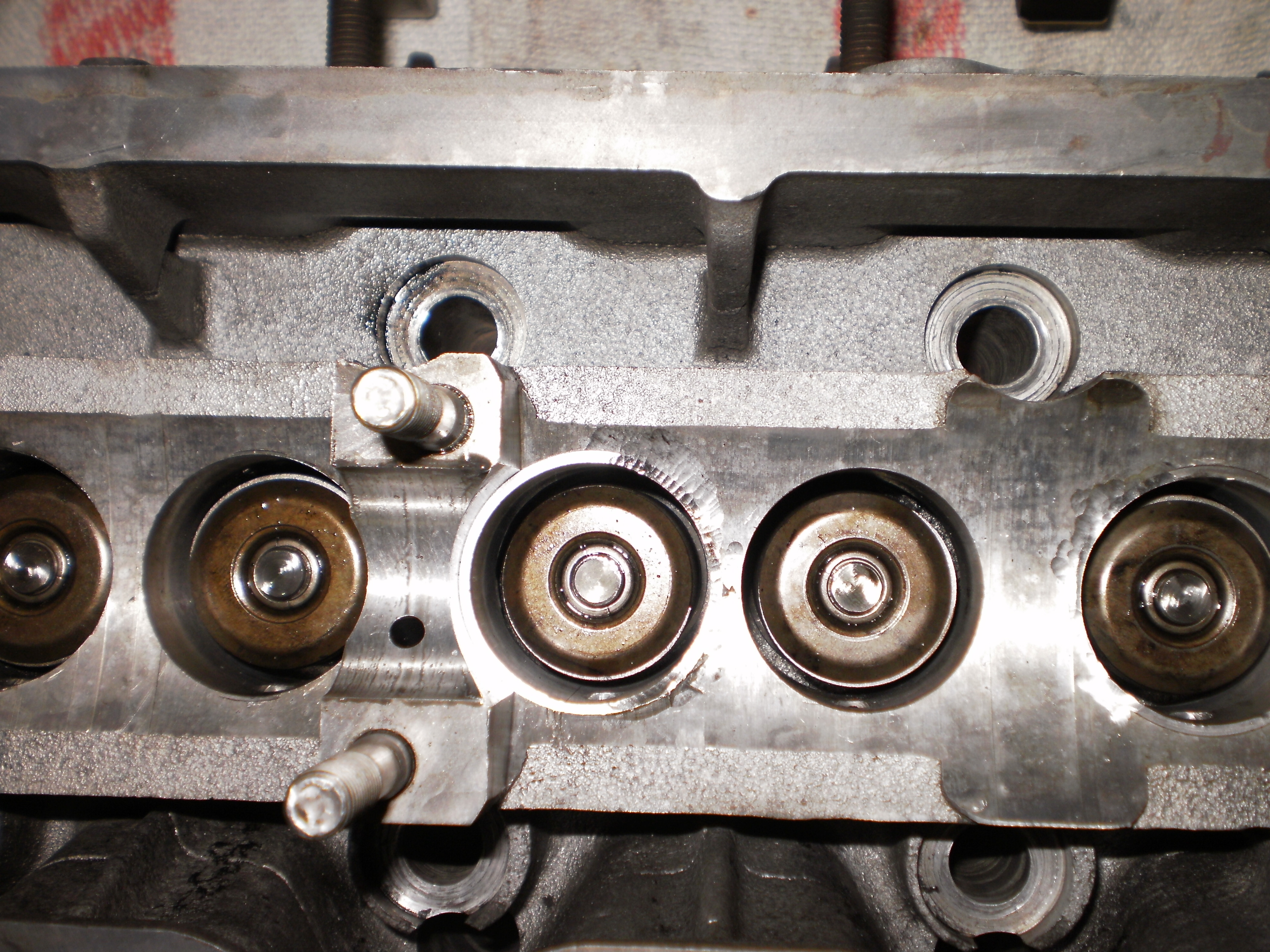

rozbité zdvihátko ventilu-hydroštel

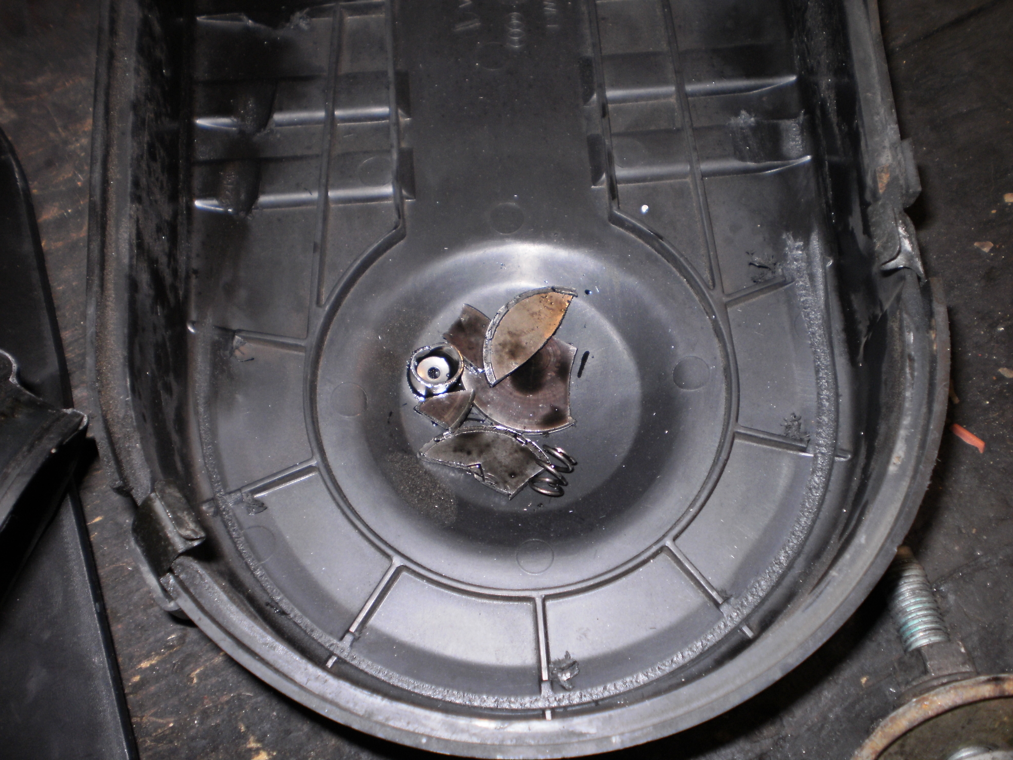

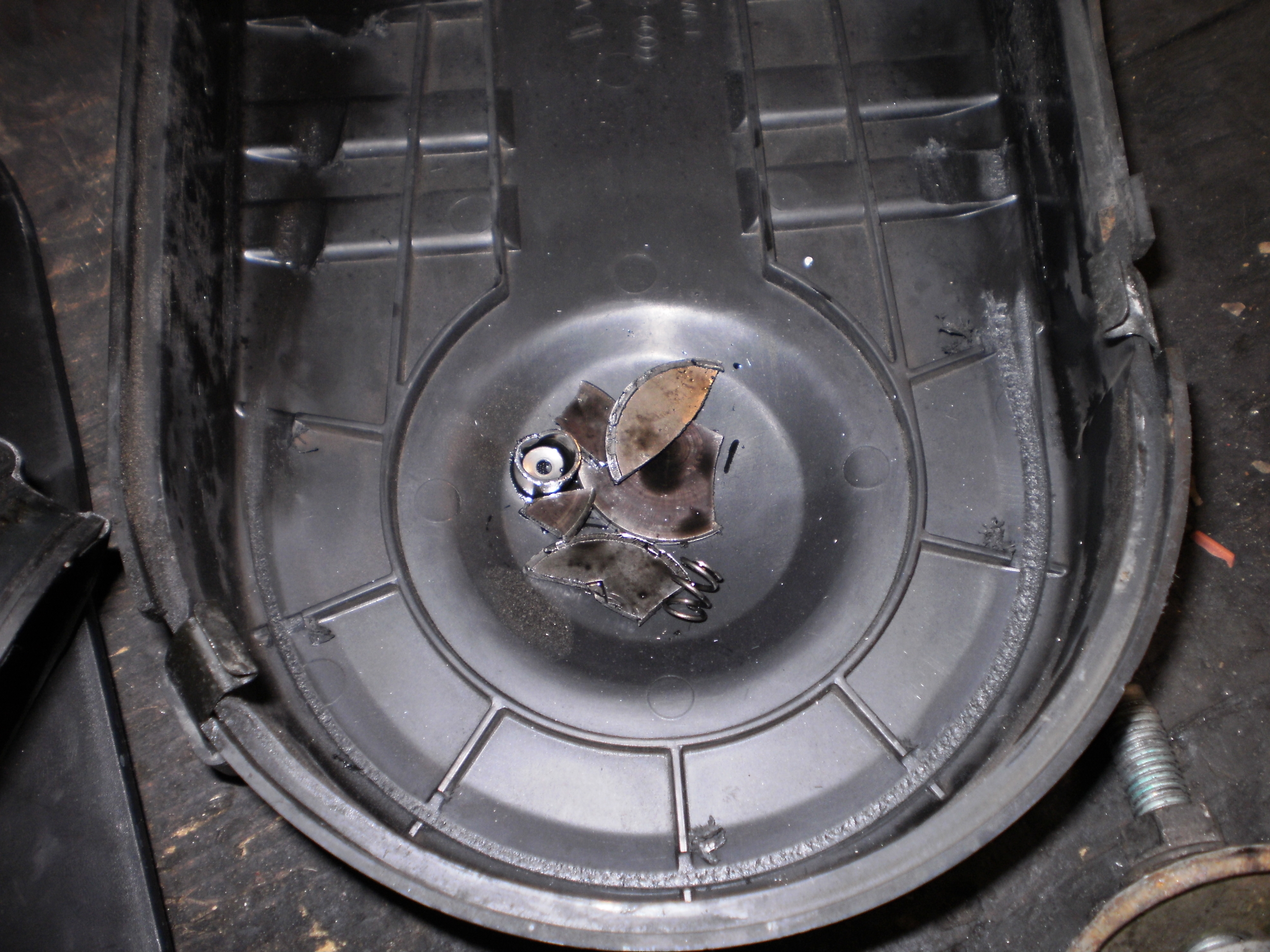

na krytu řemene je vidět jak řemen byl špatně nasazenej a hobloval kryt
Rozvodový řemen je od motorového oleje

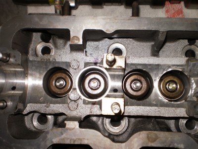

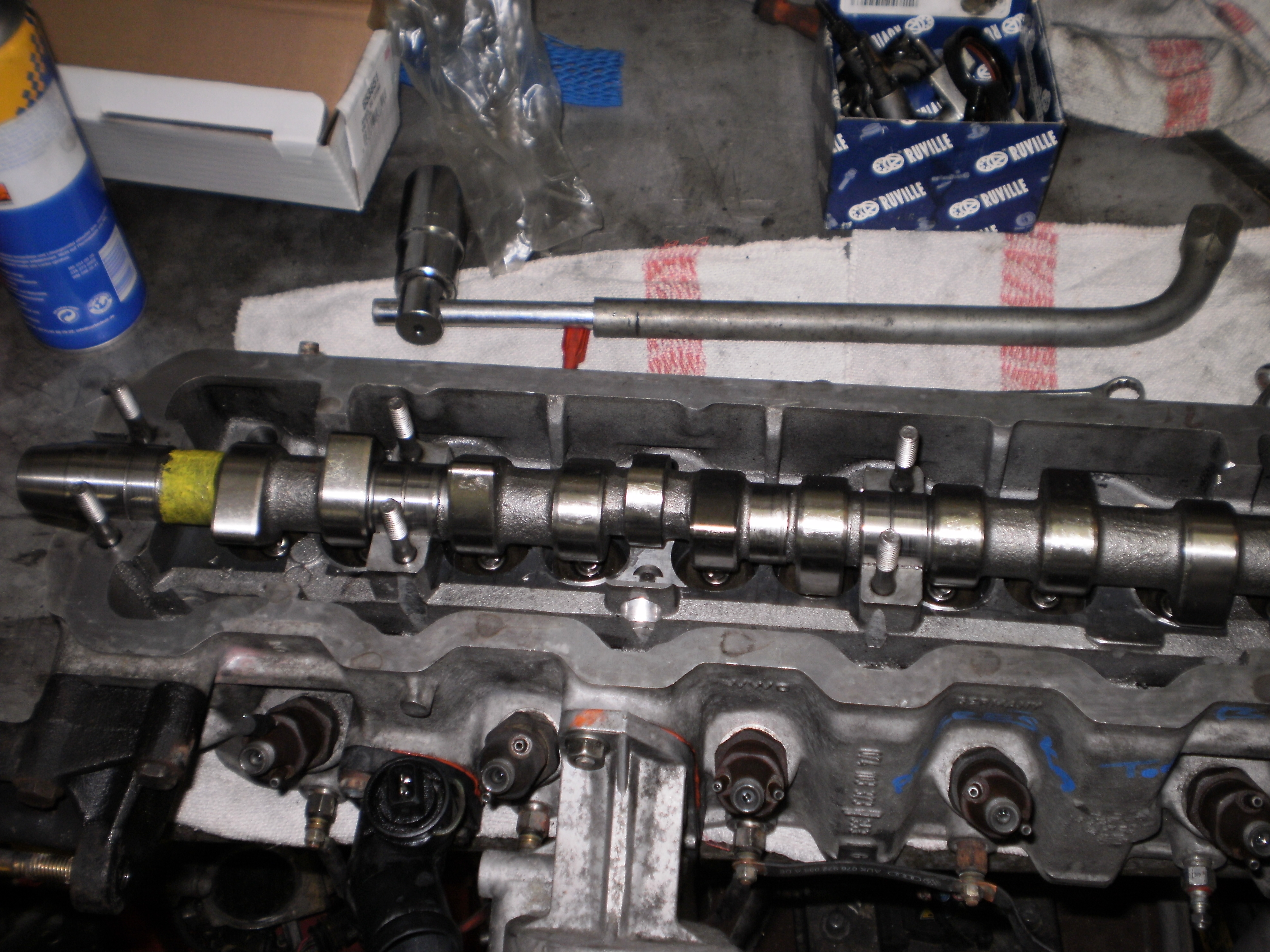

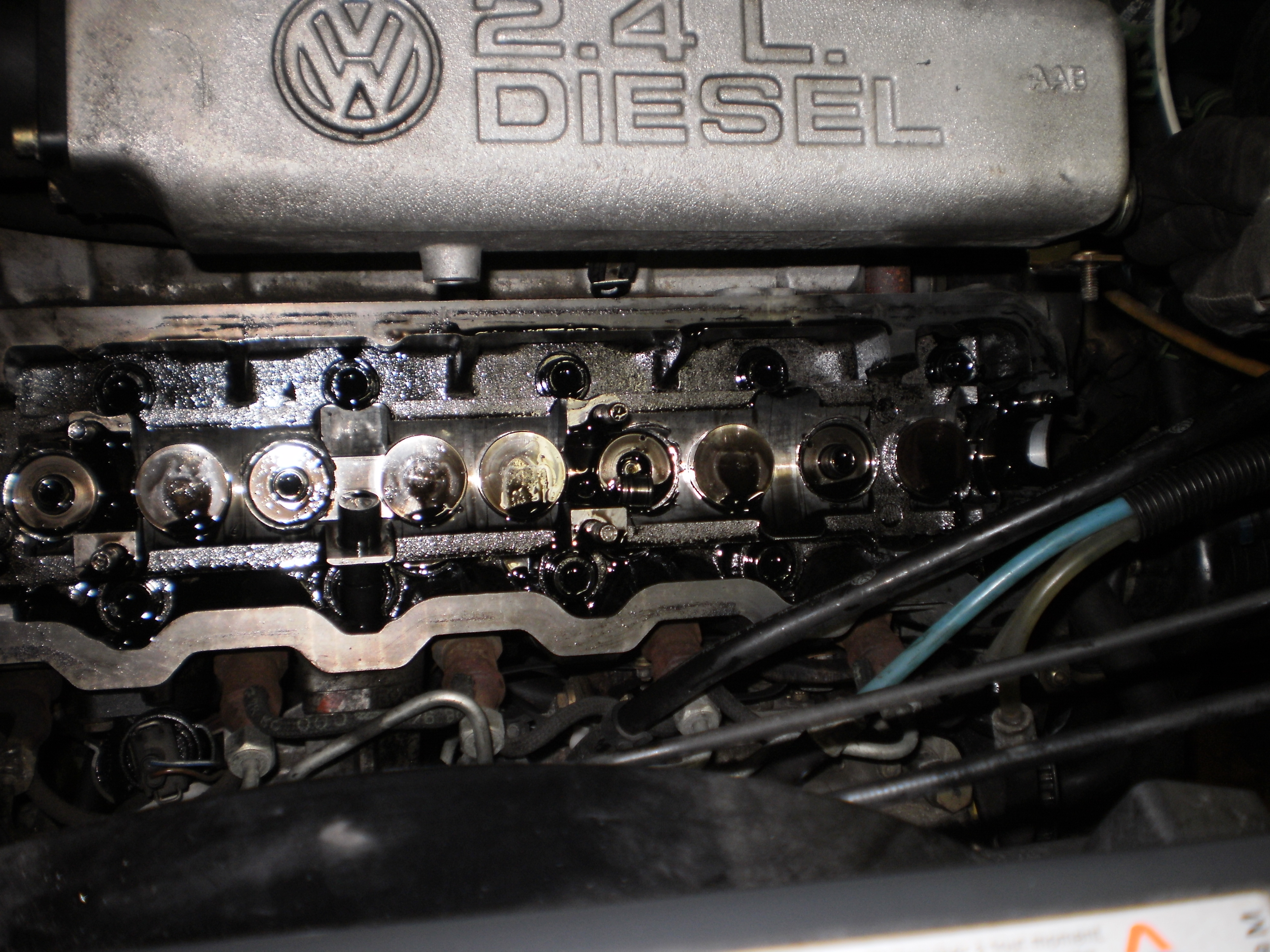

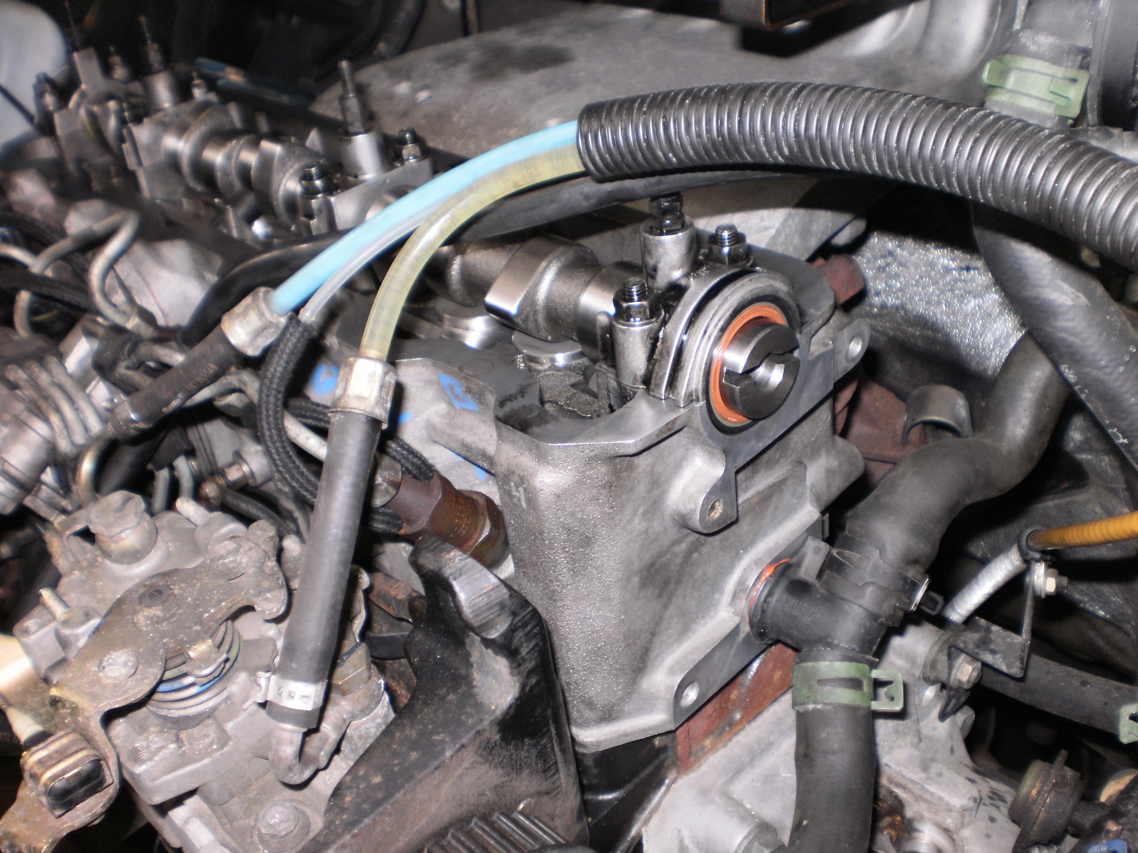

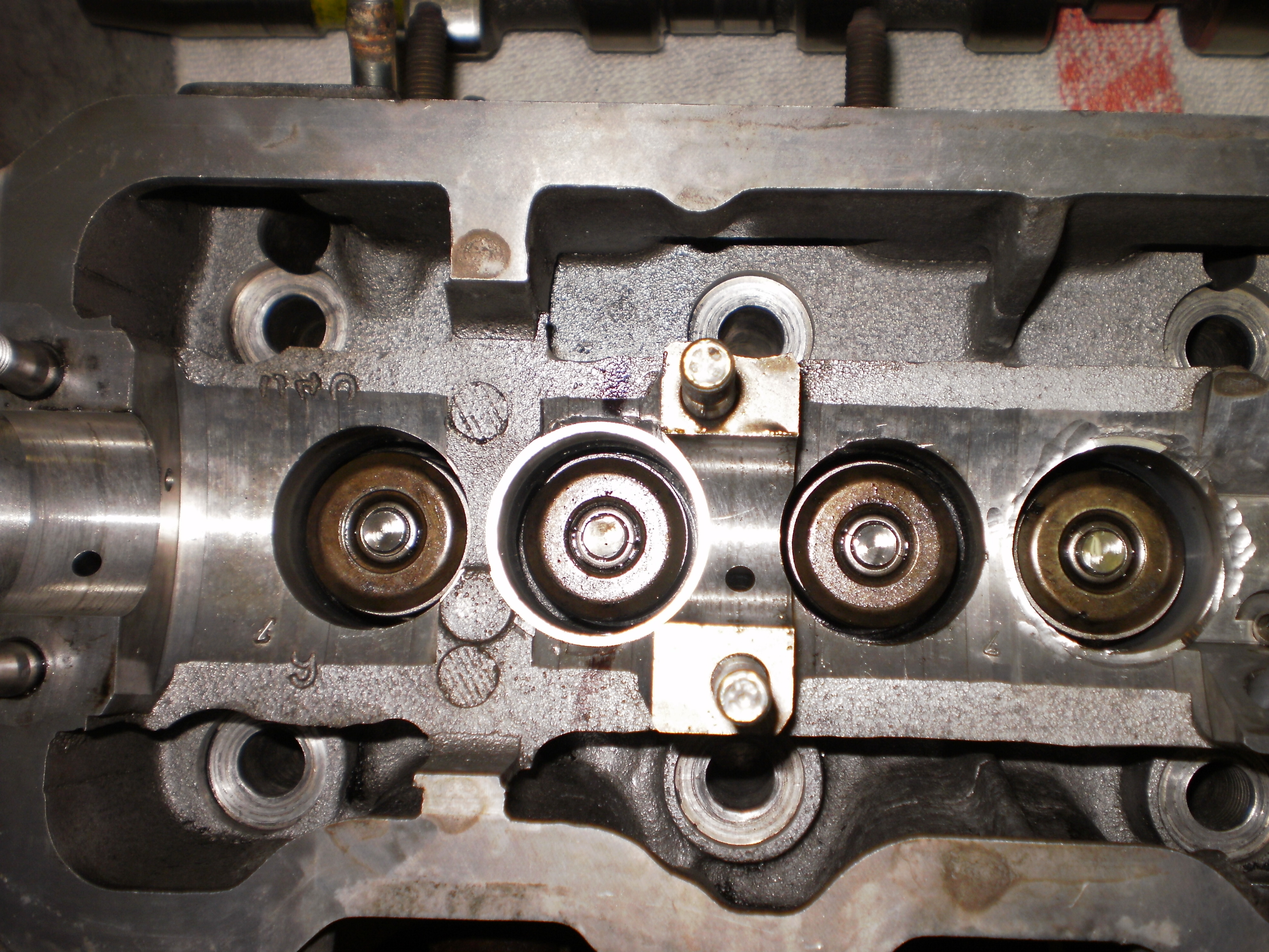

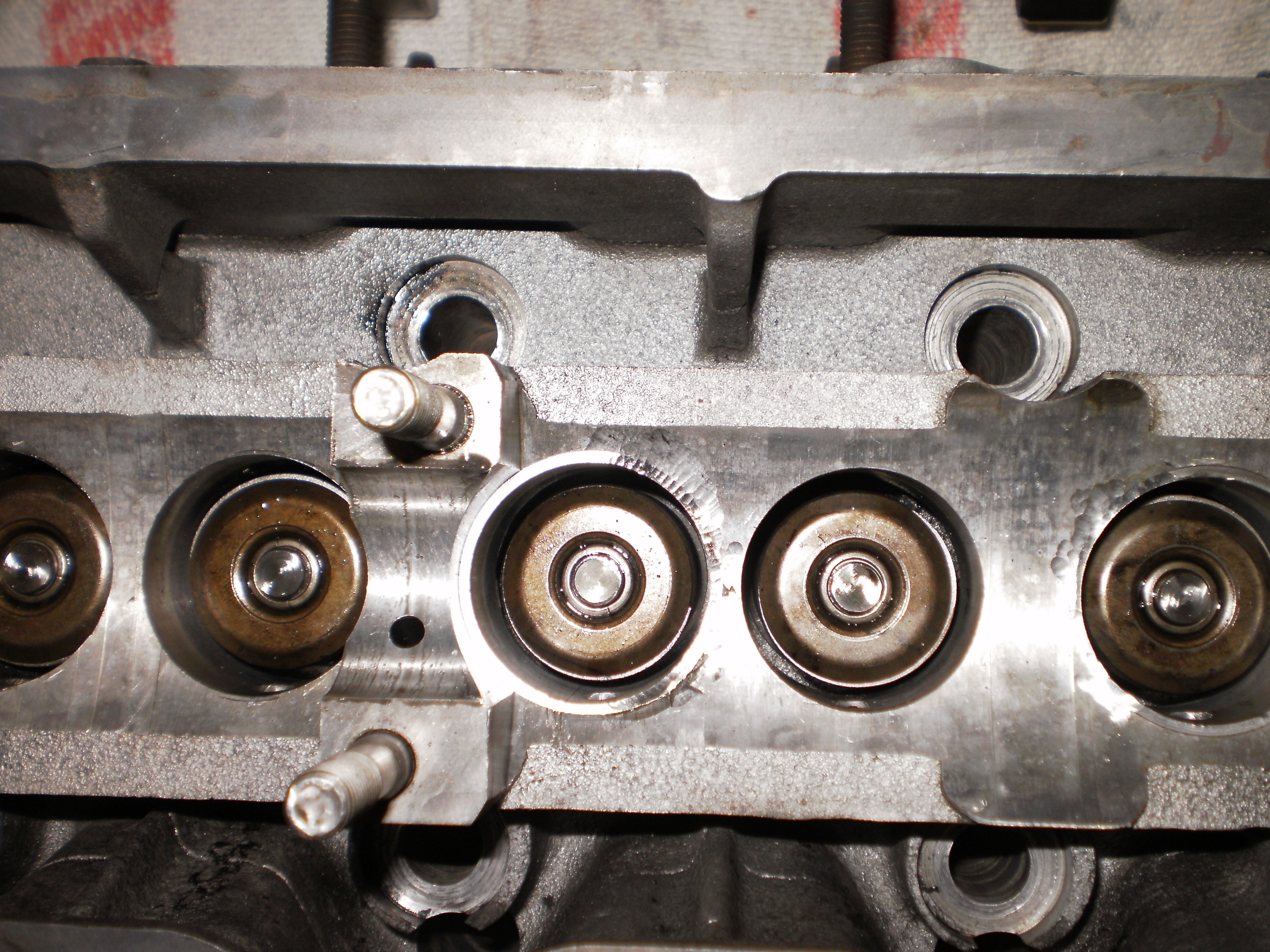

Tak se sundala hlava motoru,některá zdvihátka nešla ani vyndat a tak se musely udělat vložky aby zdvihátka správně plnila svoji funkci,namontovaly se nové rozvody,včetně vodní pumpy a motor po této opravě najezdil 30 000 km a funguje tak jak má
nová vačka
vodící kladka

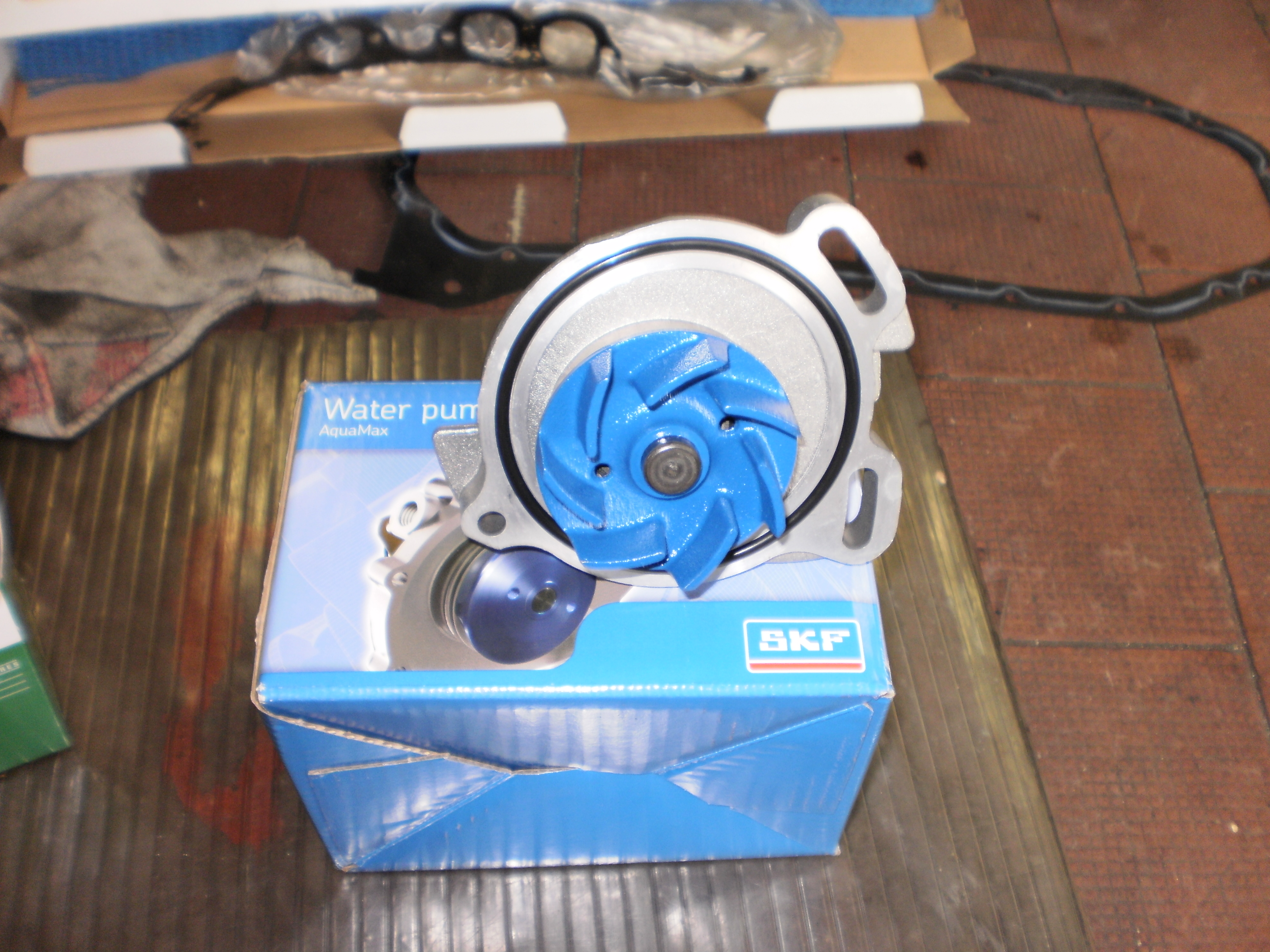

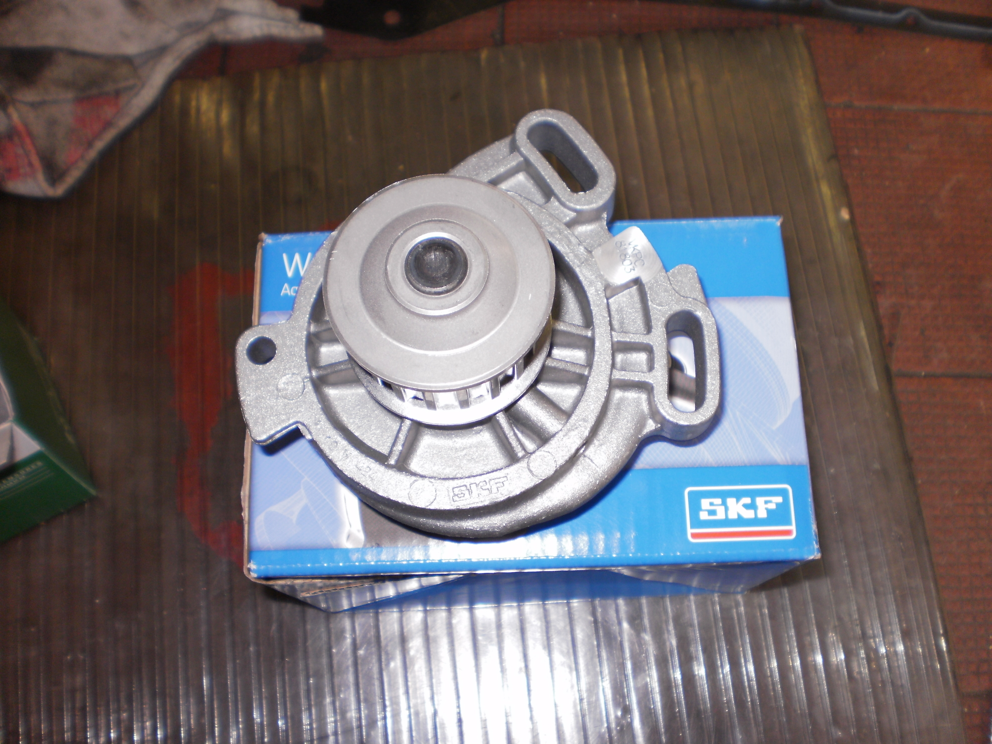

vodní pumpa provedení do roku 1995,touto vodní pumpou se napíná ozubený rozvodový řemen,proto ty axiální díry
vodní pumpa
Tady je vidět jak se vyvložkovala hlava

Tam došlo k tomu že v servisu dotahovali vodící(ne napínací)kladku tak důkladně až strhli závit v hlavě motoru a tím že to nebylo dotažené tak jak by mělo a bylo volné tak vodící kladka tahala rozvodový řemen jinam než má být a na druhé straně se povolila vodní pumpa protože pro změnu nebyla dotažená vůbec(vodní pumpou se u tohoto motoru napíná rozvodový řemen)tak to pomalinku přeskakoval řemen až se to potkalo a došlo k takovému poškození jaké je vidět na fotkách.

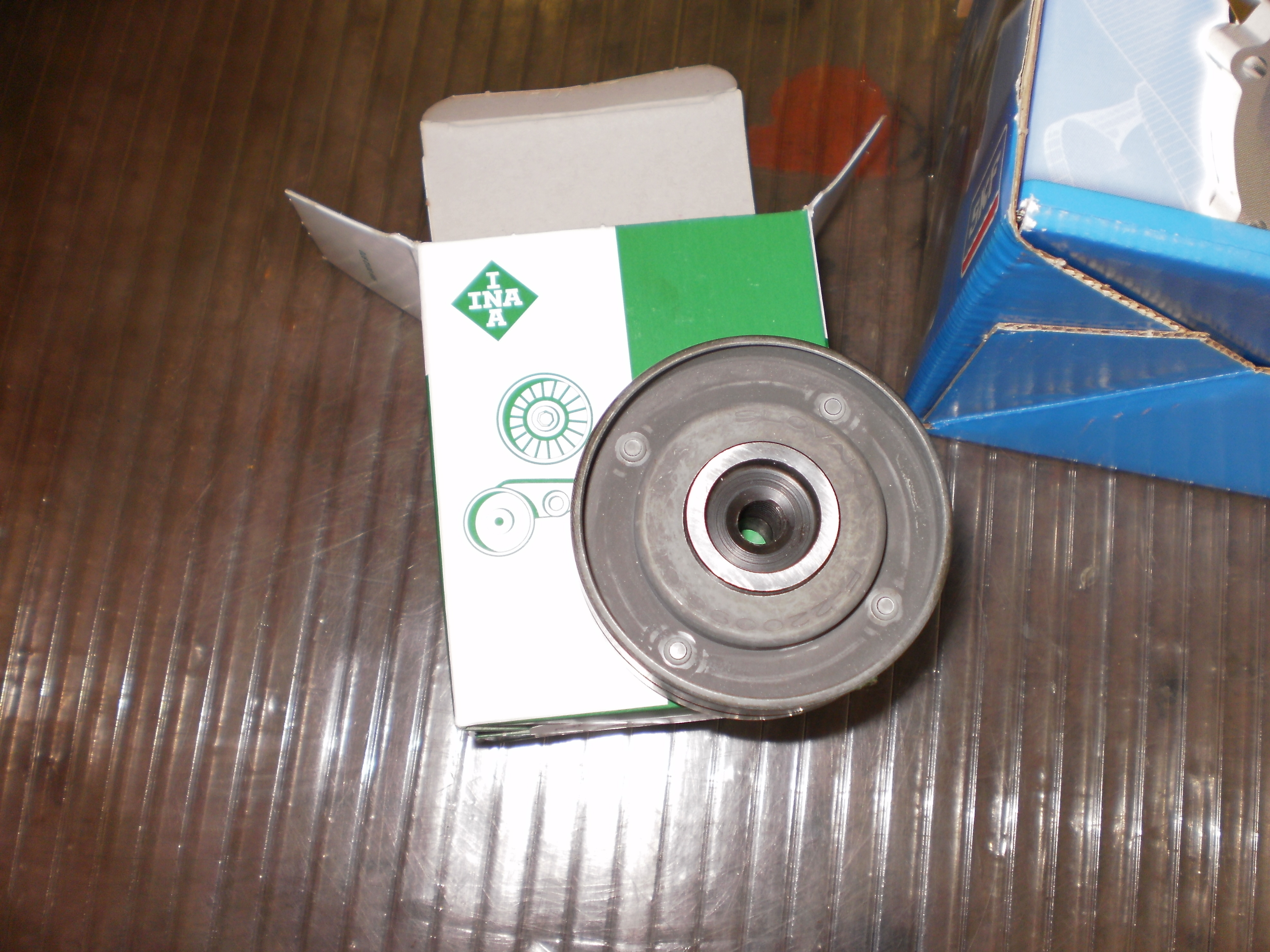

Nový příspěvekod mmaarraa » 04 srp 2012, 11:29
Cau Tome a kluci,
cekaj me rozvody,tak koukam co pouzit za matros. Koukam, ze Tomas pouziva kladky INA, pumpu SKF a remeny?
Na aukru se prodavaj dve sady: 1. remeny Contitech a kladky s pumpou Ruvilee, nebo 2. remeny Contitech, kladky INA a pumpa Graf. Prodava to nejakej polak. Dali by jste si nejakou tuhle sadu do auta? Jak je na tom cenove origos?
Diky Mara
mmaarraa
Bydliště: Karlovy Vary
Re: Rozvody
Nový příspěvekod t4syncro » 07 srp 2012, 21:12
Ahoj,před rokem a půl jsem dával sadu INA(kladky,řemeny)+pumpa Airtex.Koupeno v Elit.
Kombinace aukro-rozvody-polák .... je myslím smrtelná .... :cry:
Re: Rozvody
Nový příspěvekod mmaarraa » 20 srp 2012, 08:40
Ten Tomas se vali nekde na Hawaii, ne? :lol:
Koupil jsem remeny Contitech, kladky INA a vodni pumpu SKF, tak snad to bude OK 8-)
mmaarraa
Re: Rozvody

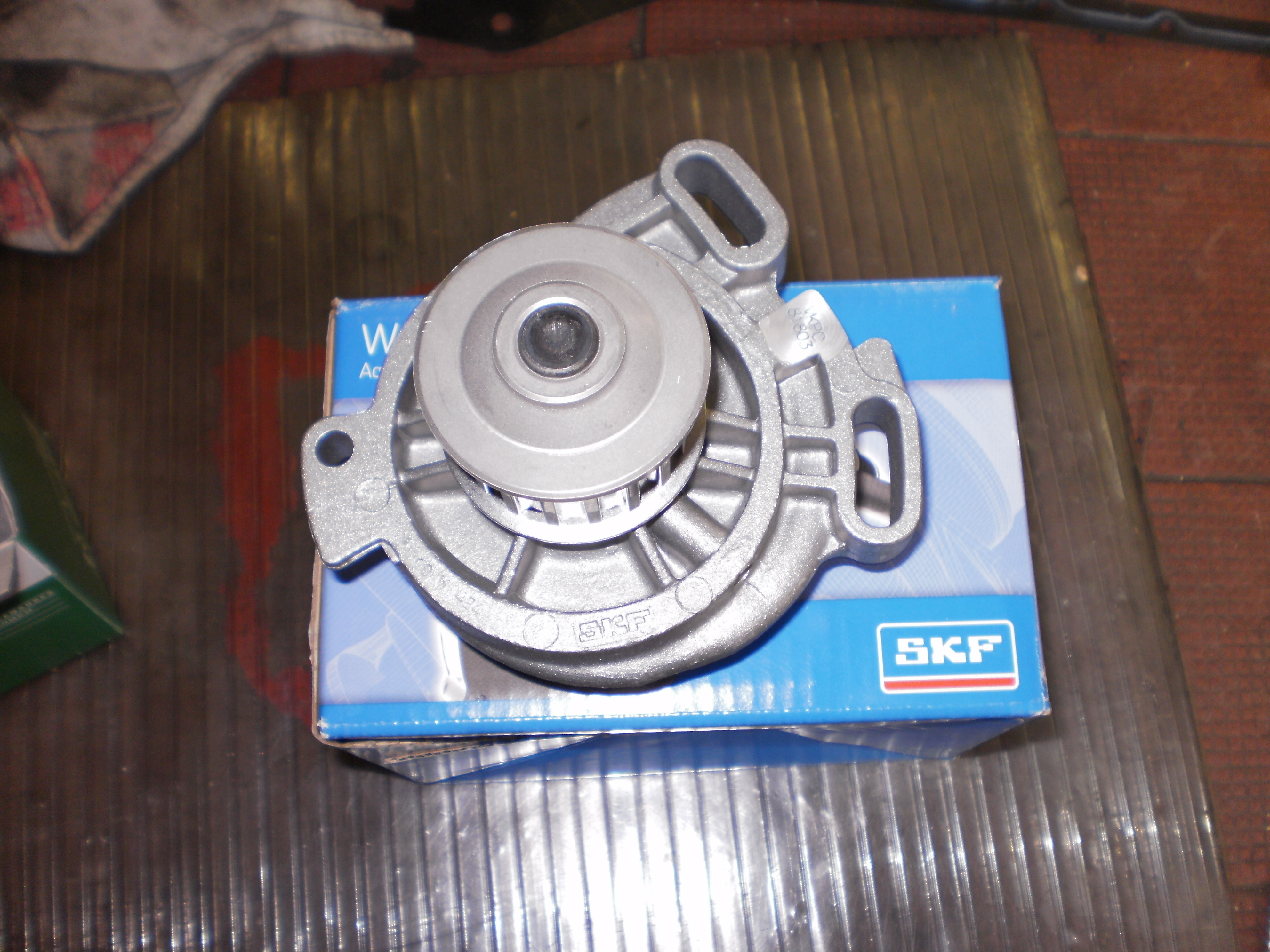

Nový příspěvekod tdiracing » 24 srp 2012, 15:07
Ahoj Máro,rěmeny CT co si koupil sou velmi kvalitní,sám je používám,kladky INA sou taky v pohodě akorát bych je nedoporučoval na 90tisíc km jako u originálních kladek ale na 60tisíc u motorů TDI, motory 2,4 a 1,9 D a TD tam je to v pohodě.Vodní čerpadlo SKF je taky kvalitní ale na druhou stranu originál je originál a spousta lidí dělá to že když mění rozvody tak originální staré vodní čerpadlo vyhodí a přitom VW vymění starou za novou s doplatkem 2200 kč.Důležité je při výměně rozvodů vyměnit ozubené kolečko s klínkem,hlavní šroub a diamantovou podložku a vyměnit simerinky jak na klice tak na vačce.
