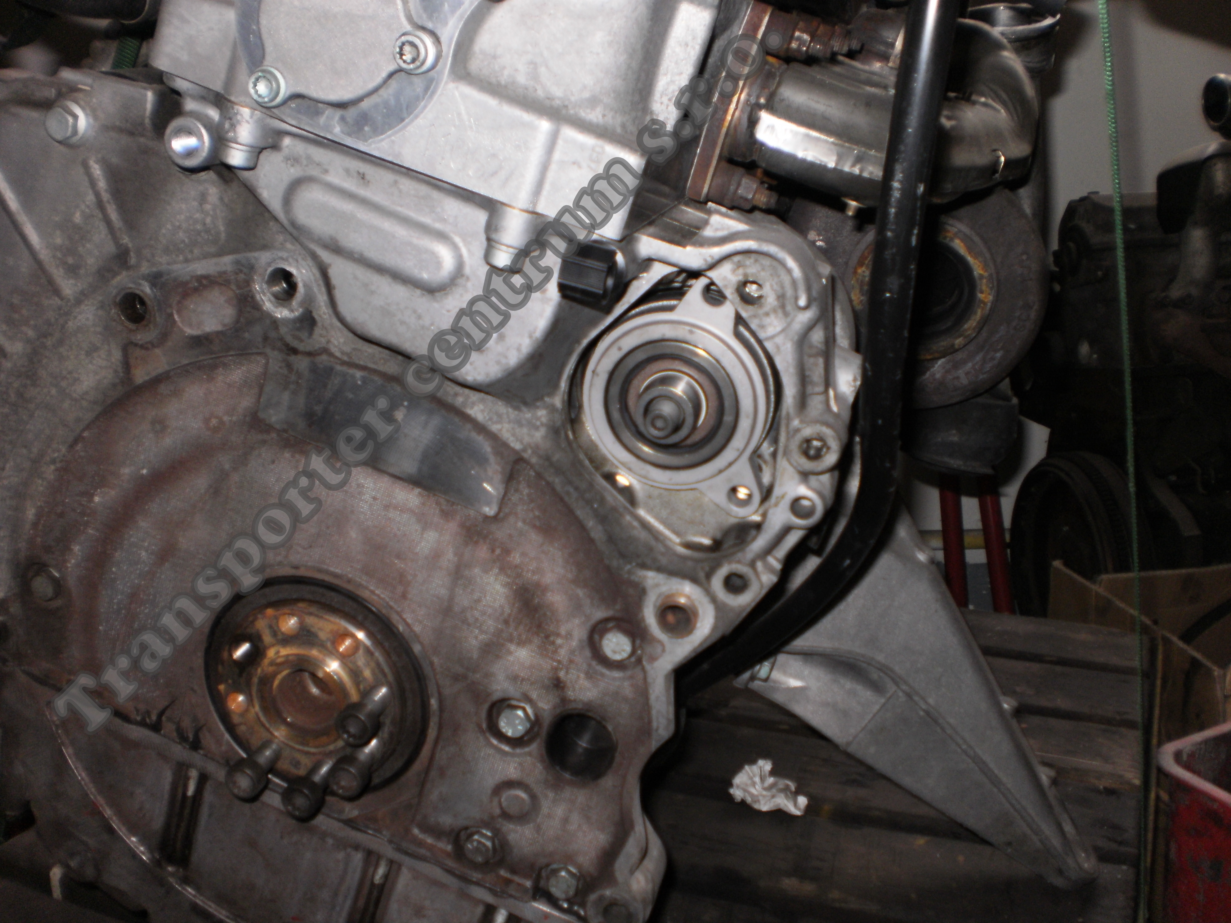

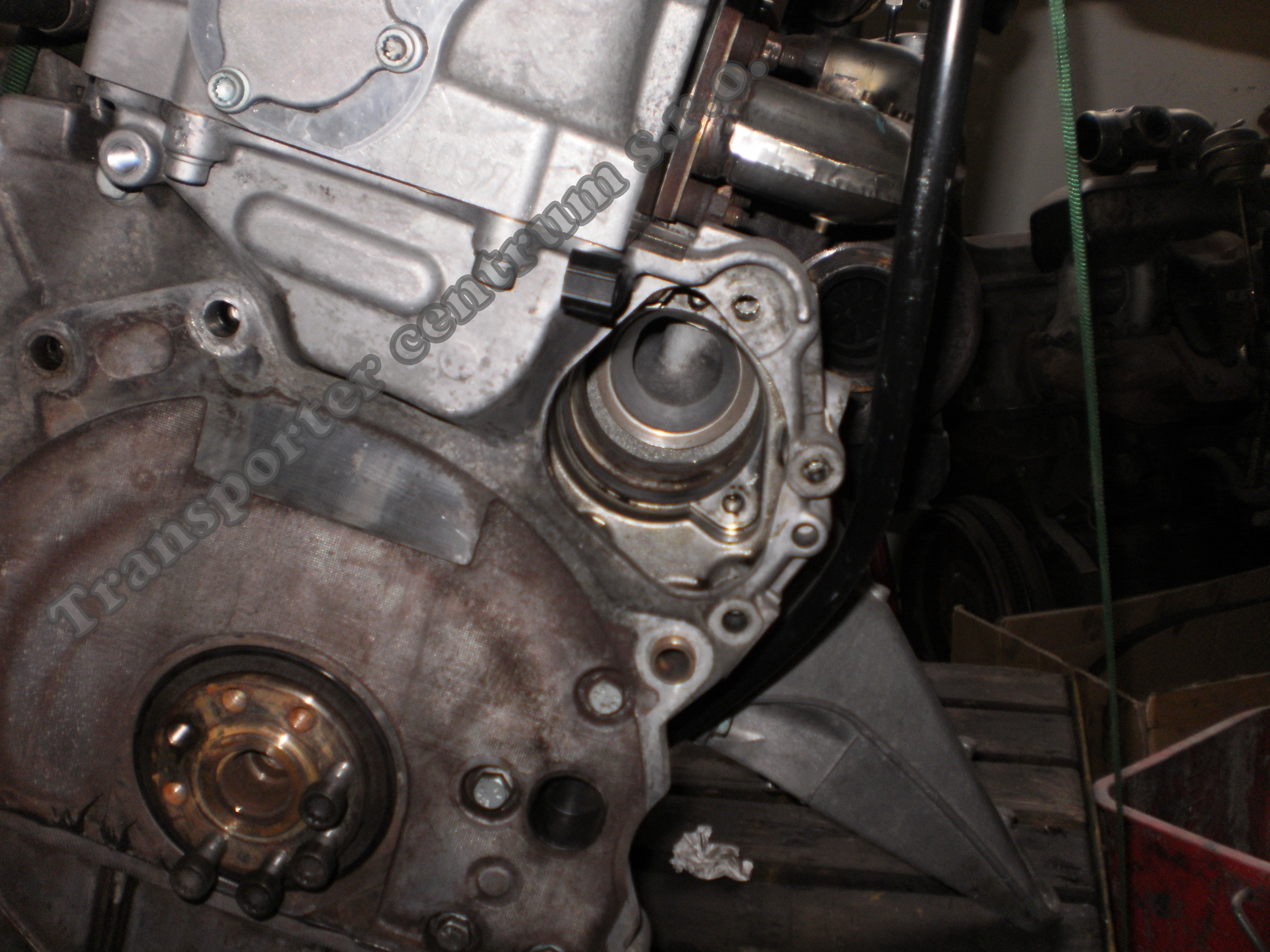

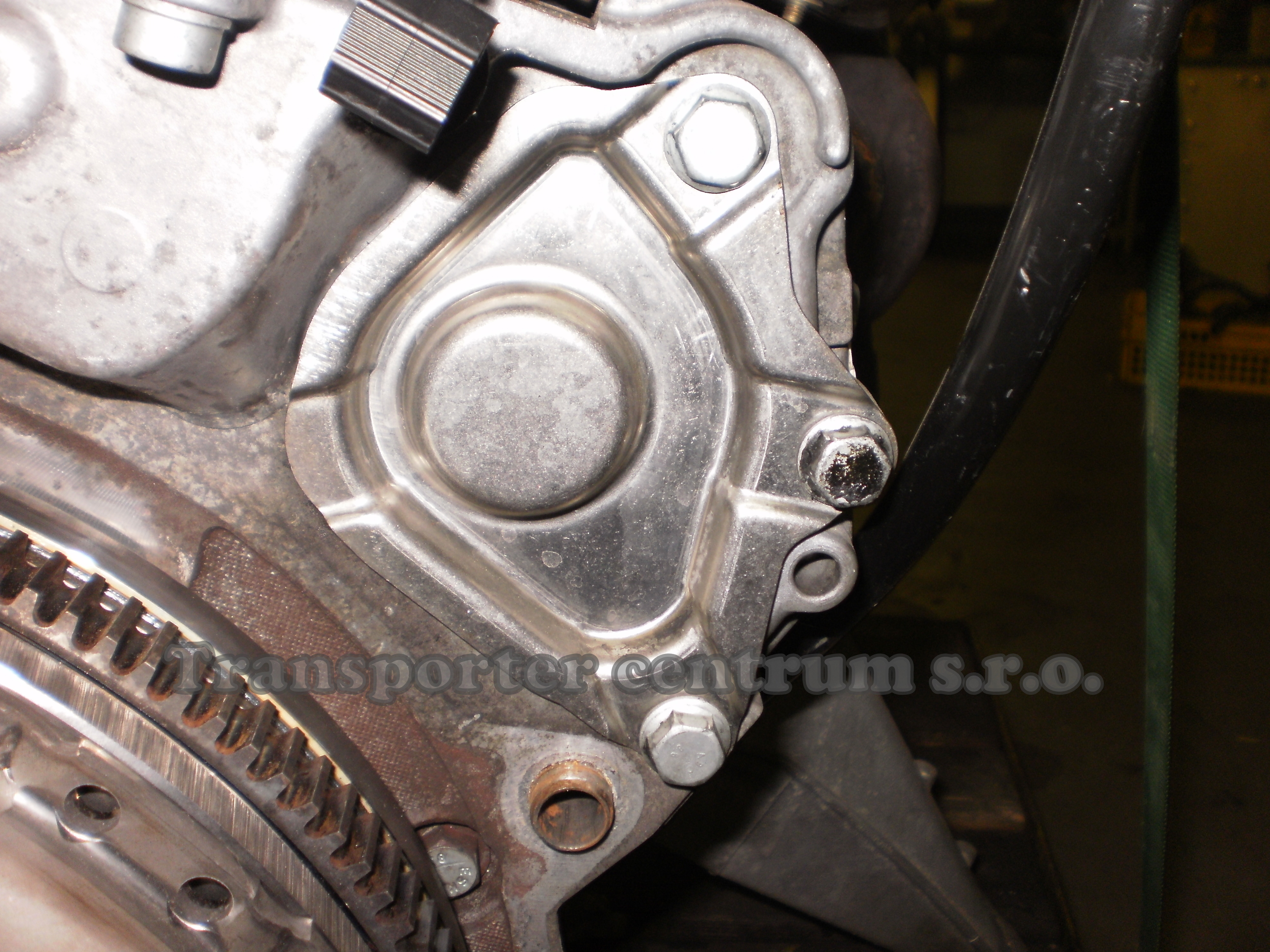

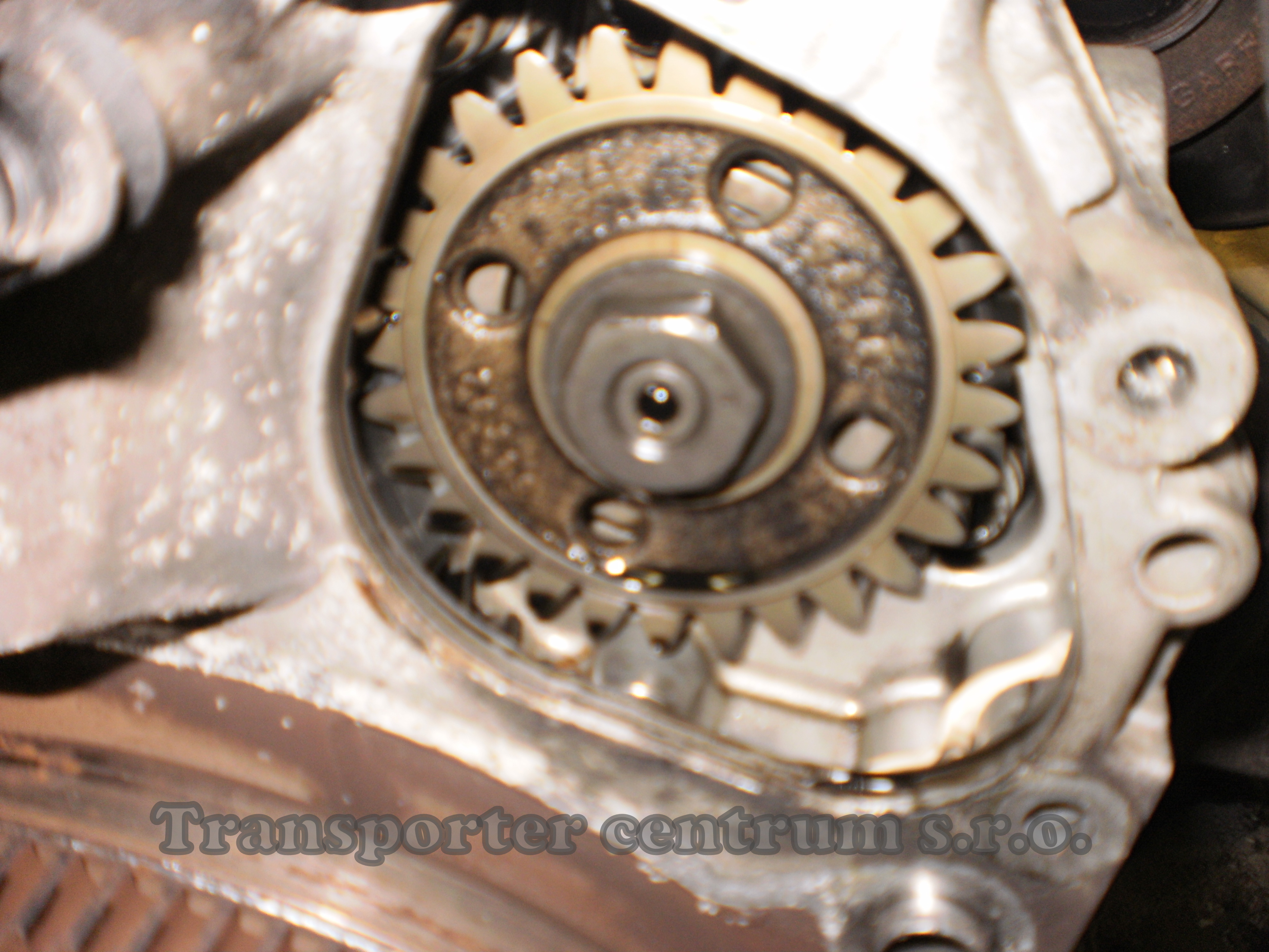

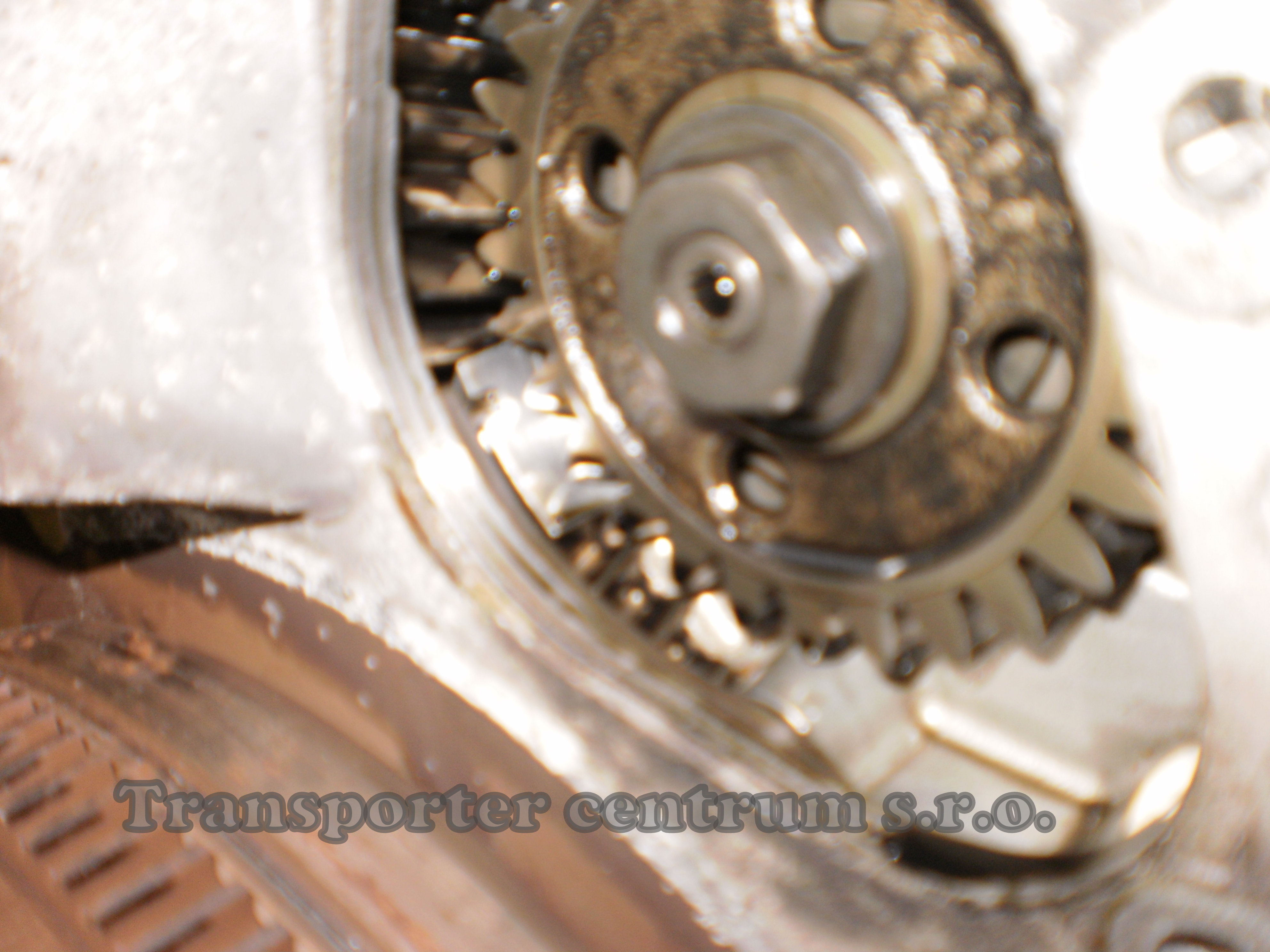

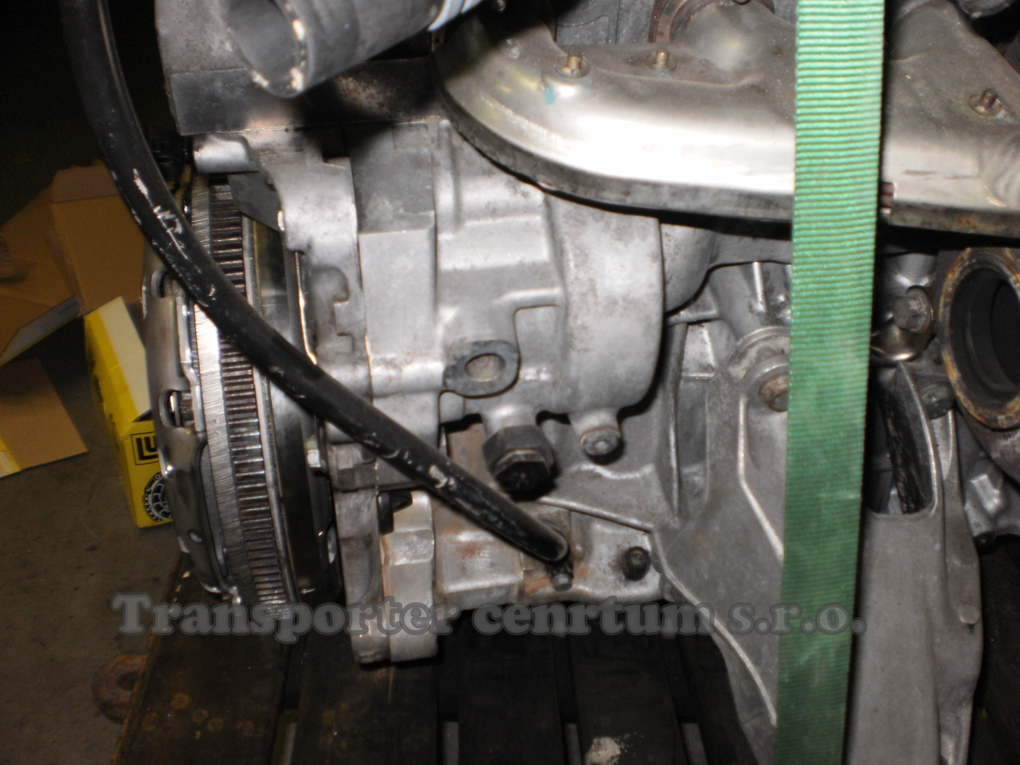

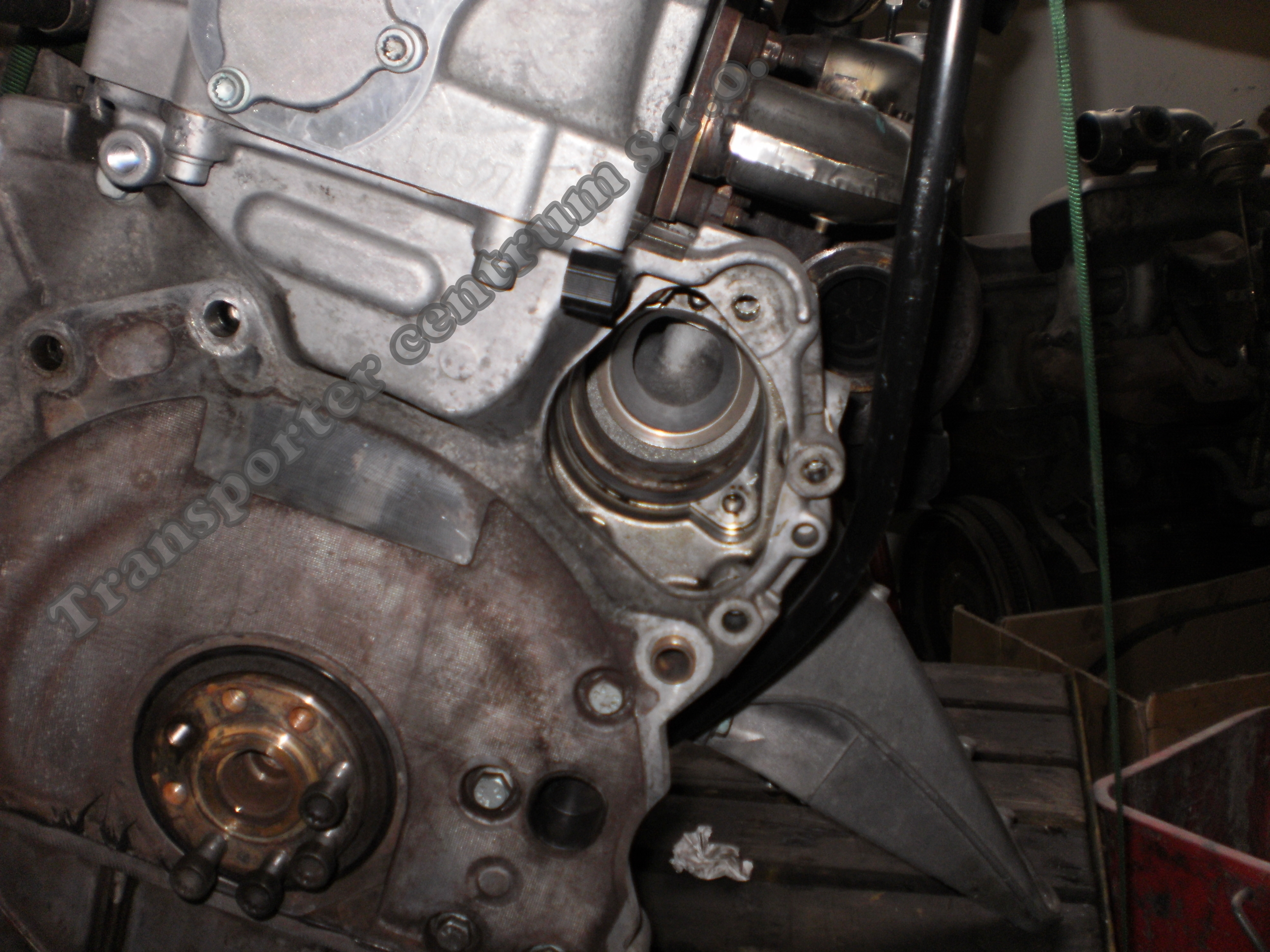

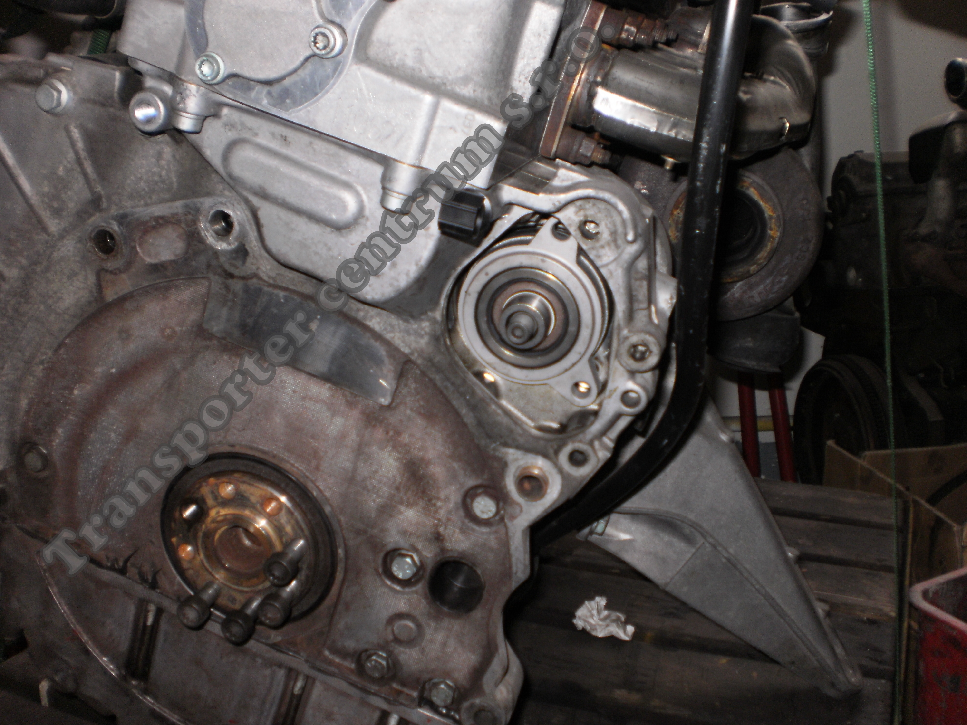

Hodně majitelů T5 s motory 2,5 TDI se mi ptá kde že je ta vodní pumpa umístěna a jak je možný že se dostane chladící kapalina do motorového oleje, vodní pumpa je na straně motoru u převodovky zezadu,je poháněná od rozvodových kol,z fotek je jasné jak to funguje a kde se nachází

Další problém je,že málo kdo mění vodní pumpu preventivně a většinou se to mění až když nastane problém,praxe a zkušenosti nám jasně ukázali že je dobré vodní pumpu měnit každých 80 000 km a nebo každé 3 roky,podle toho co nastane dříve.Často se stává že vodní pumpa doslova zaroste a nejde vyndat z bloku motoru.

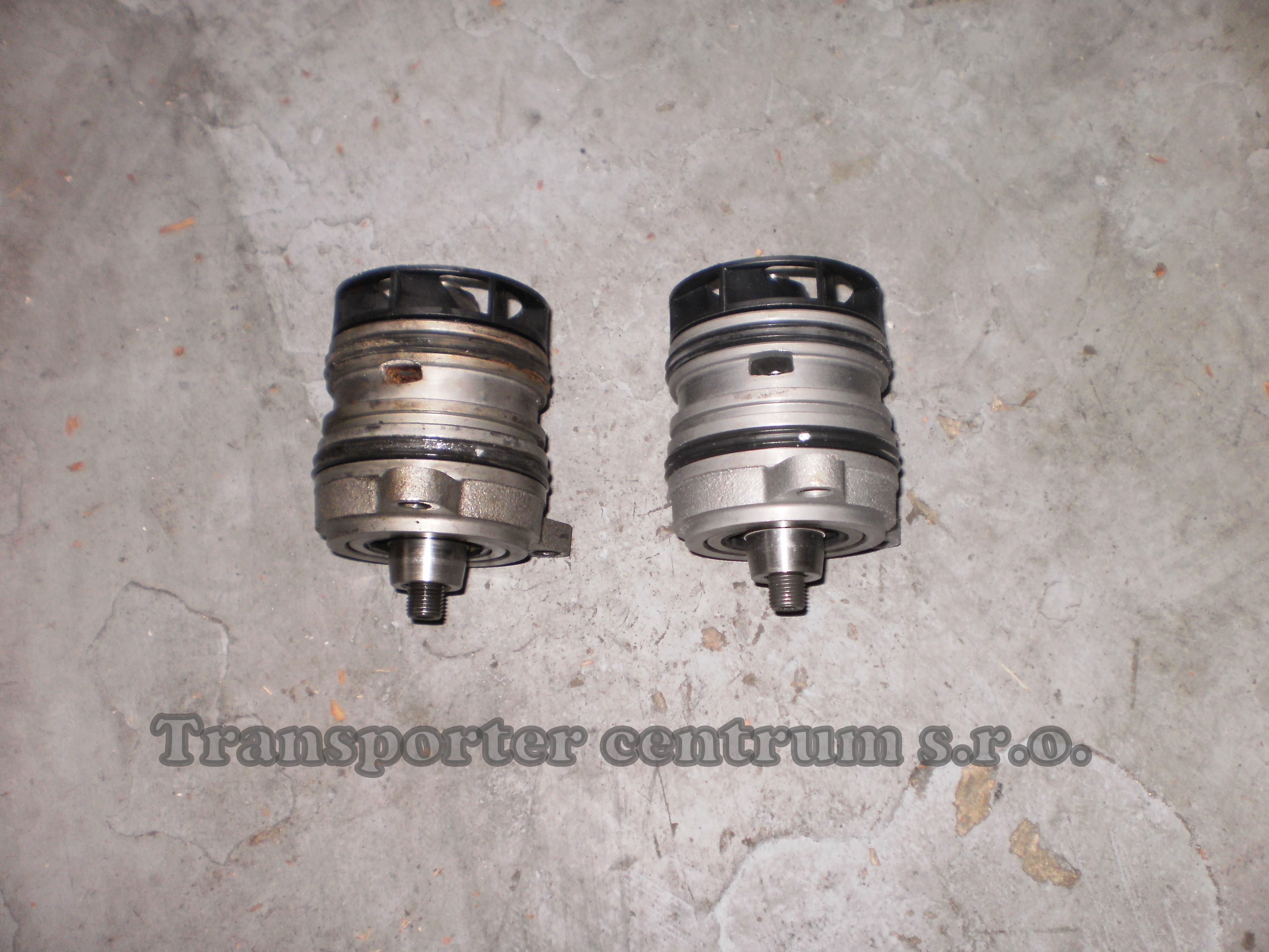

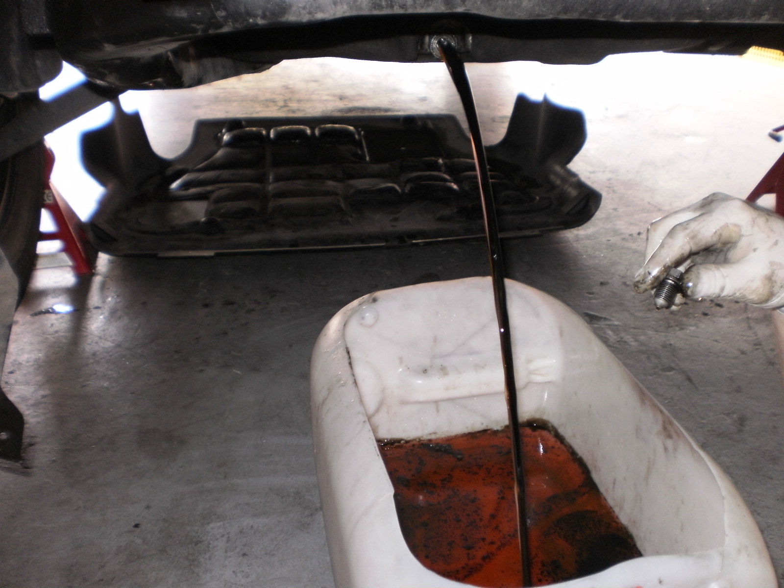

U jedné T5 2,5 TDI,jejíž majitel si stěžoval na to že se mu ztratila voda,vodní pumpa začala propouštět chladící kapalinu do motorového oleje,naštěstí majitel okamžitě zastavil po té co se mu rozsvítila kontrolka na palubní desce o stavu chladící kapaliny.Po zjištění že expanzka je uplně prázdná,tak nám majitel zavolal a T5ku jsme odtáhli k nám do servisu.
Chladící kapalina s motorovým olejem,nebo spíš motorový olej s chladící kapalinou

To samé potkalo i mě :( Pak následuje navíc proplach motoru, neplánovaná výměna oleje ,samozřejmě filtr. Na něco jsem zapoměl?
