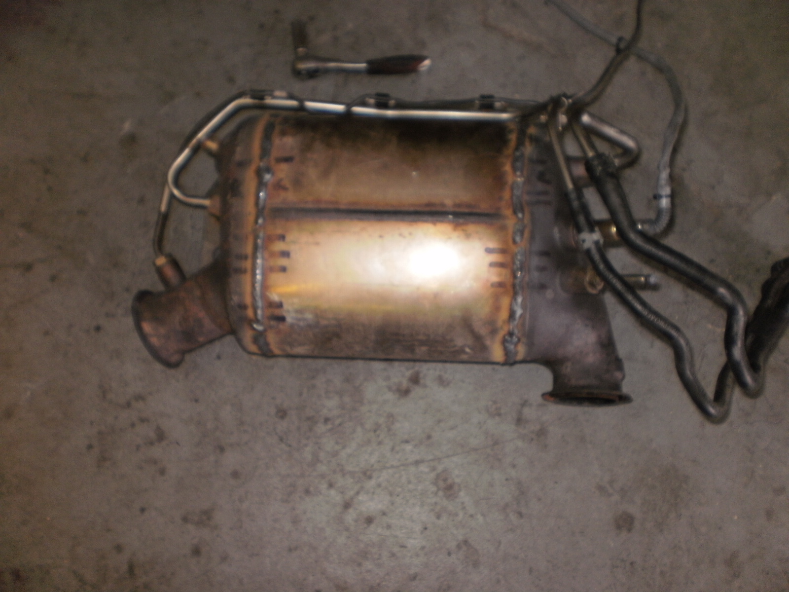

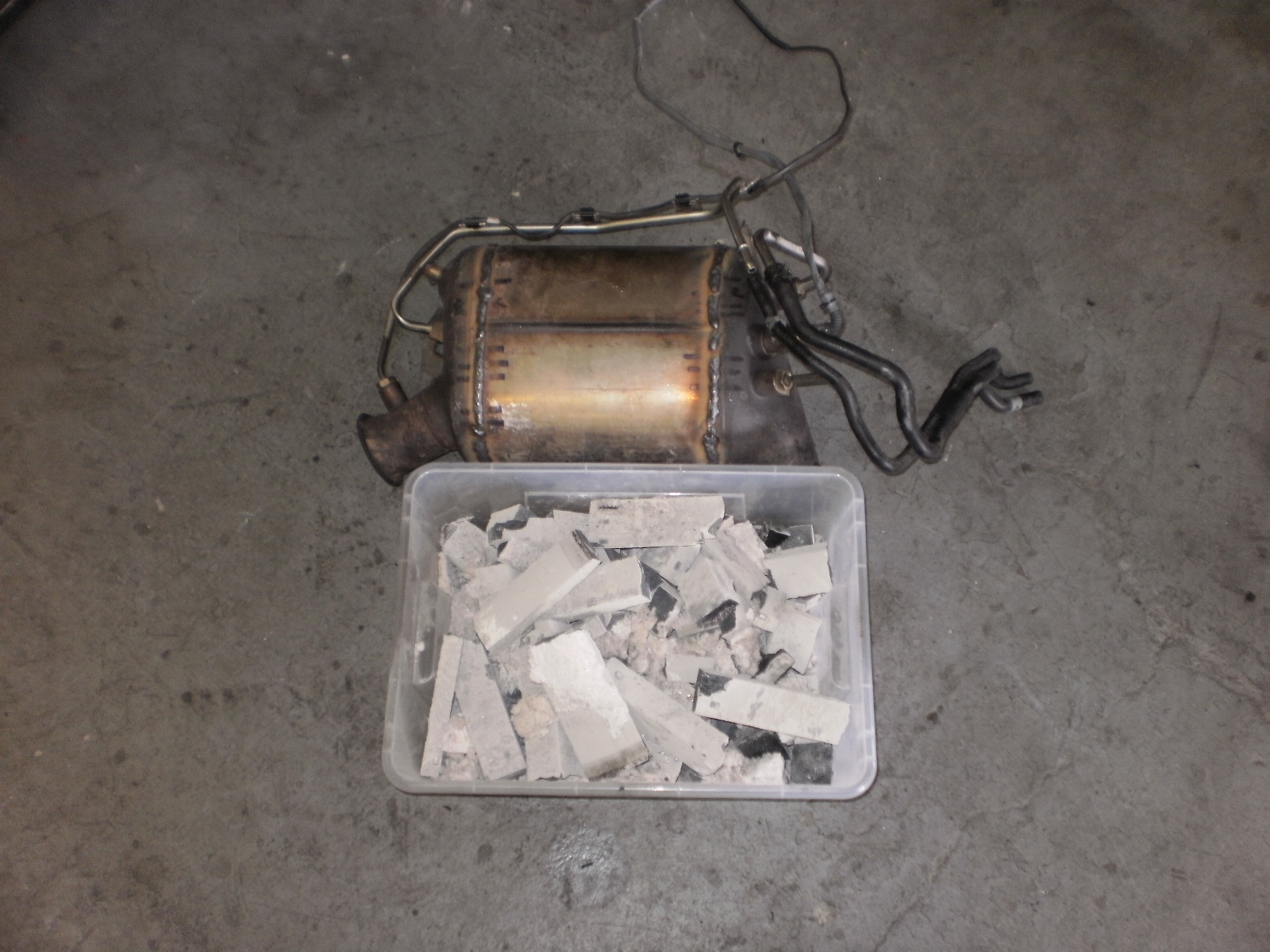

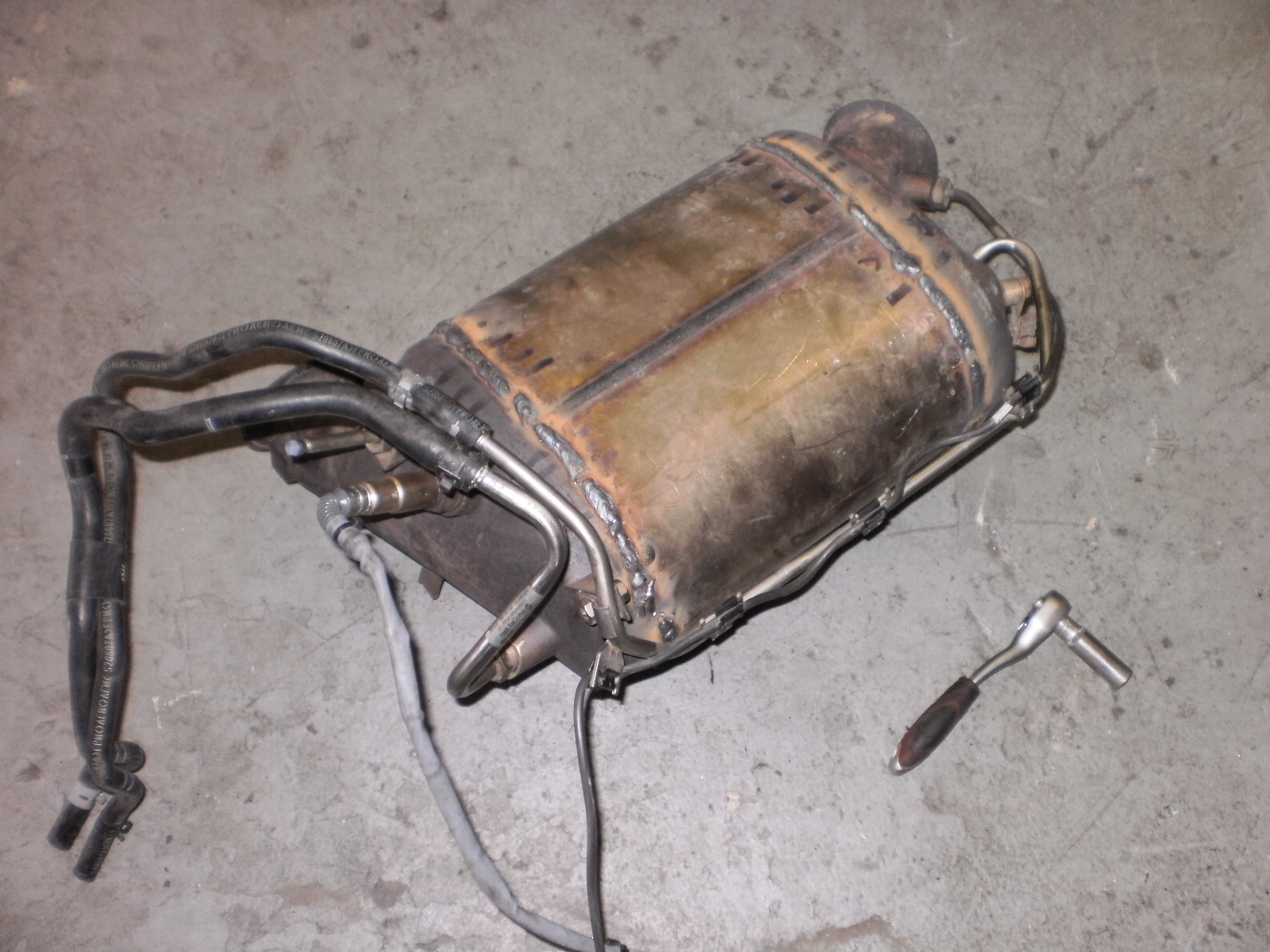

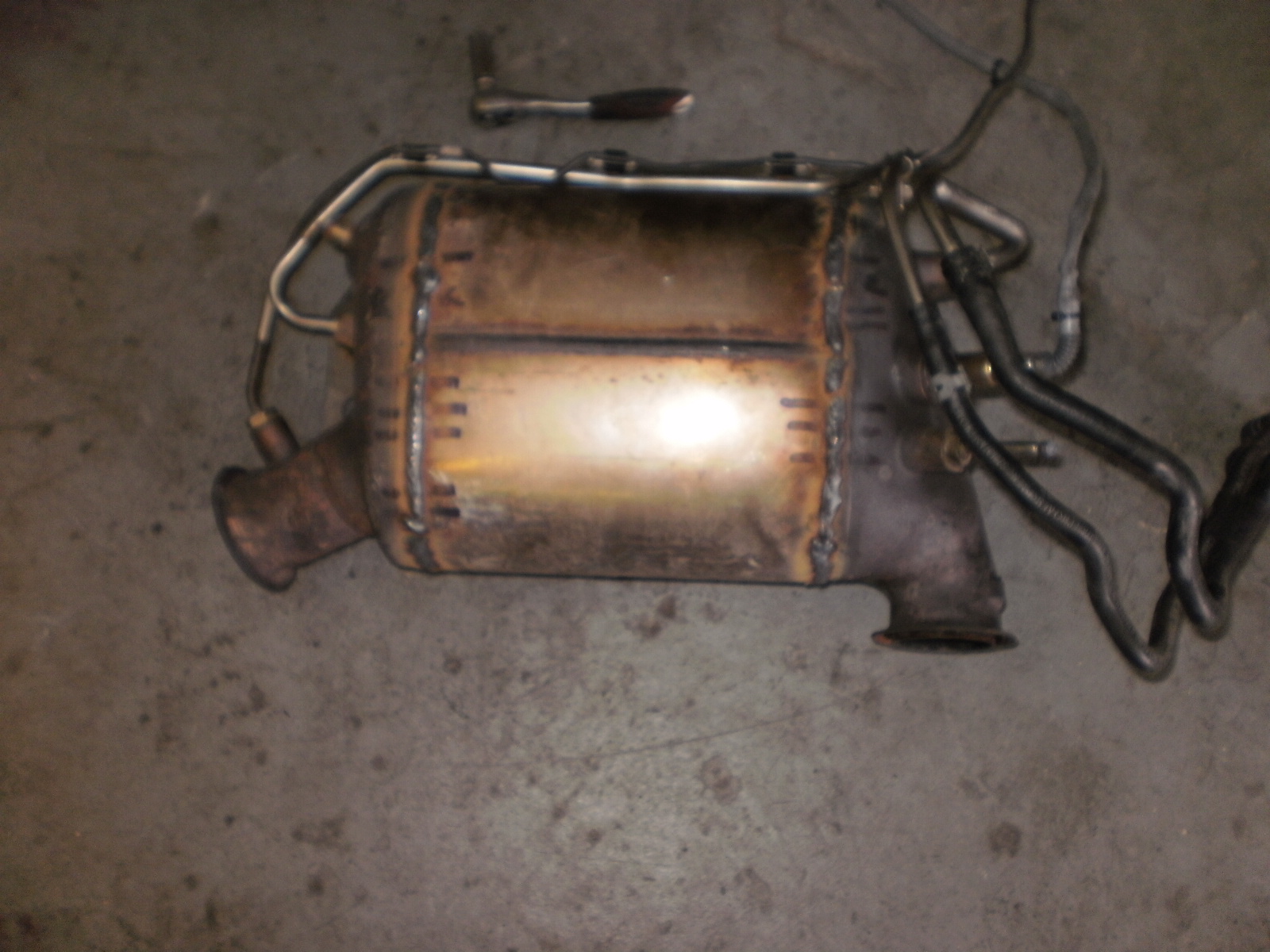

Odstranění DPF provádíme tak že obal filtru rozřízneme ,vyndáme obsah filtru a dovnitř prázdného obalu navaříme výfukovou trubku o průměru 60 mm a tím eliminujeme nežádoucí dunivé zvuky.Po namontování takto upraveného filtru se upraví softwer v řídící jednotce motoru a vše vypadá tak jak má být a na první pohled se nepozná že je filtr DPF odstraněn,viděl už sem navařenou pouze trubku na místo filtru a kabely od čidel filtru byly izolačkou zamotaný k podtlakům,odbornost a pečlivost z tohoto provedení opravdu jen sršela :)
