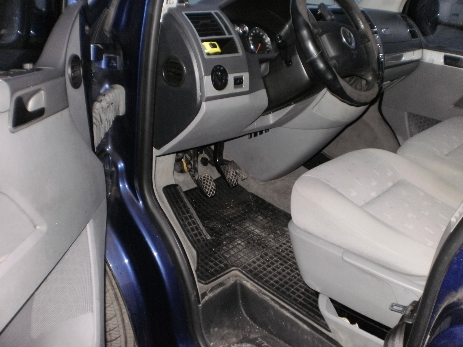

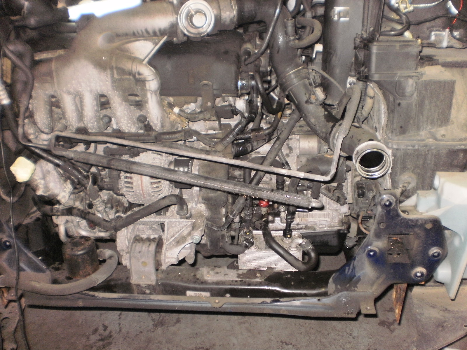

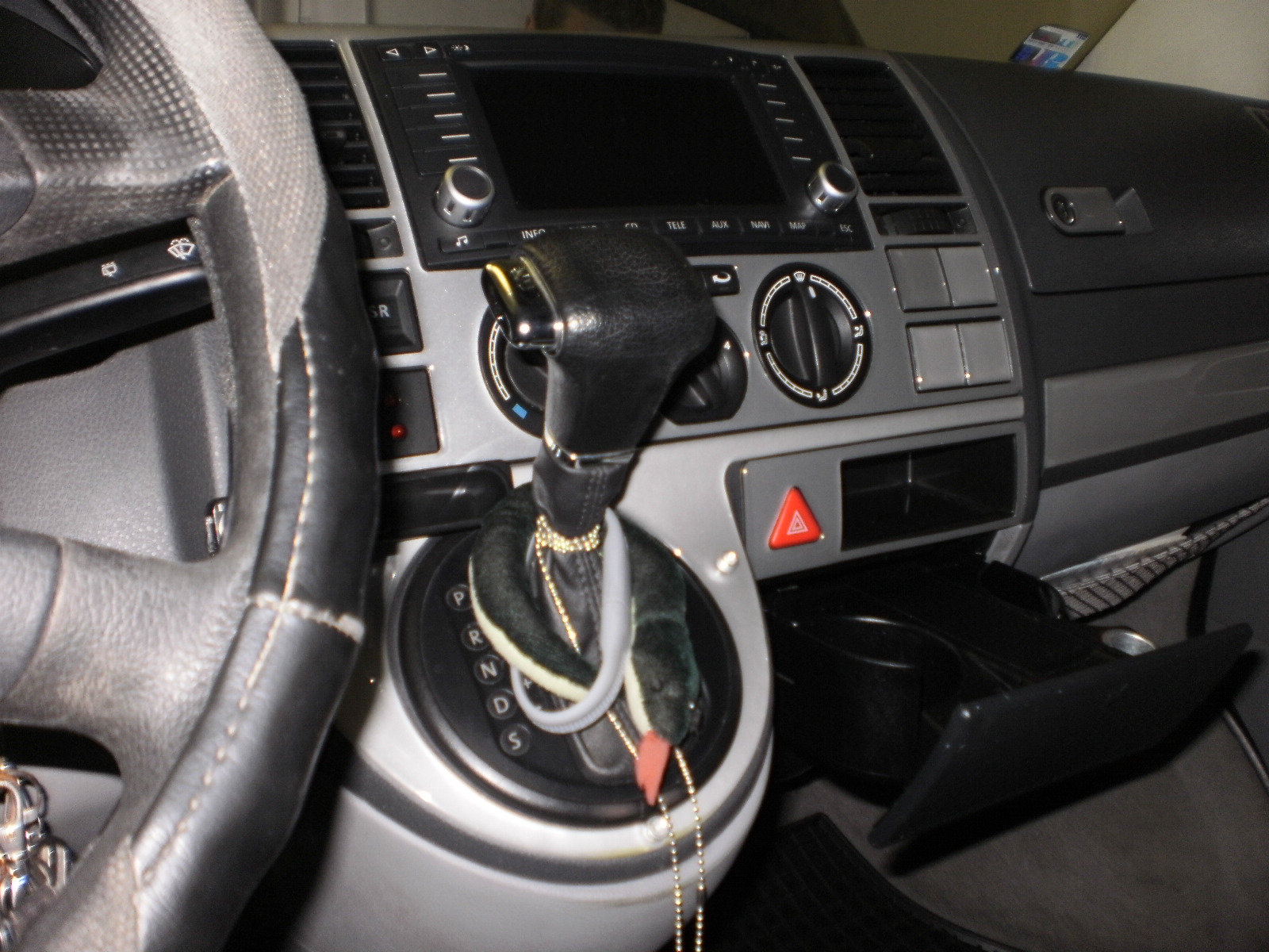

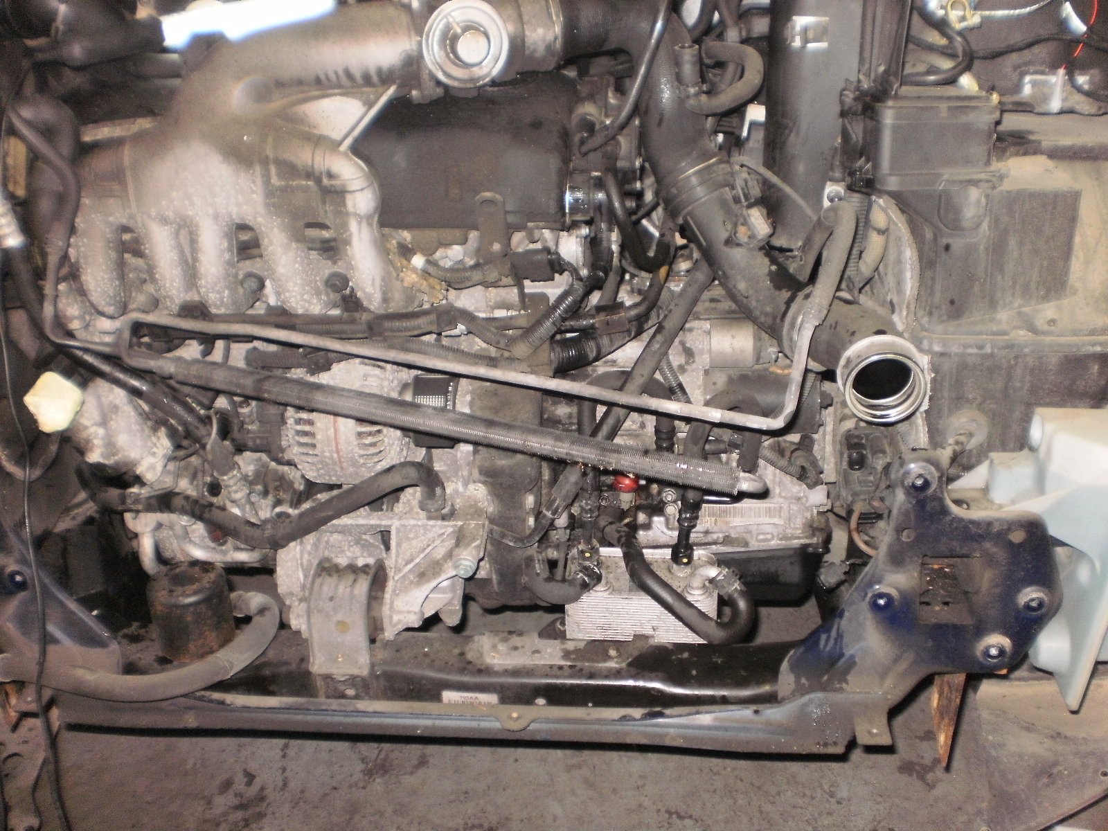

Nedávno se na nás obrátil zákazník s dotazem zda dokážeme předělat jeho T5 2,5TDI automat na manuální řazení.Důvodem bylo že automat neustále stávkoval a špatně řadil.Jelikož už se v opravách automatu v několika servisech(speciálky na automaty) proinvestovalo hodně peněz a pán si chtěl svoje auto ponechat.

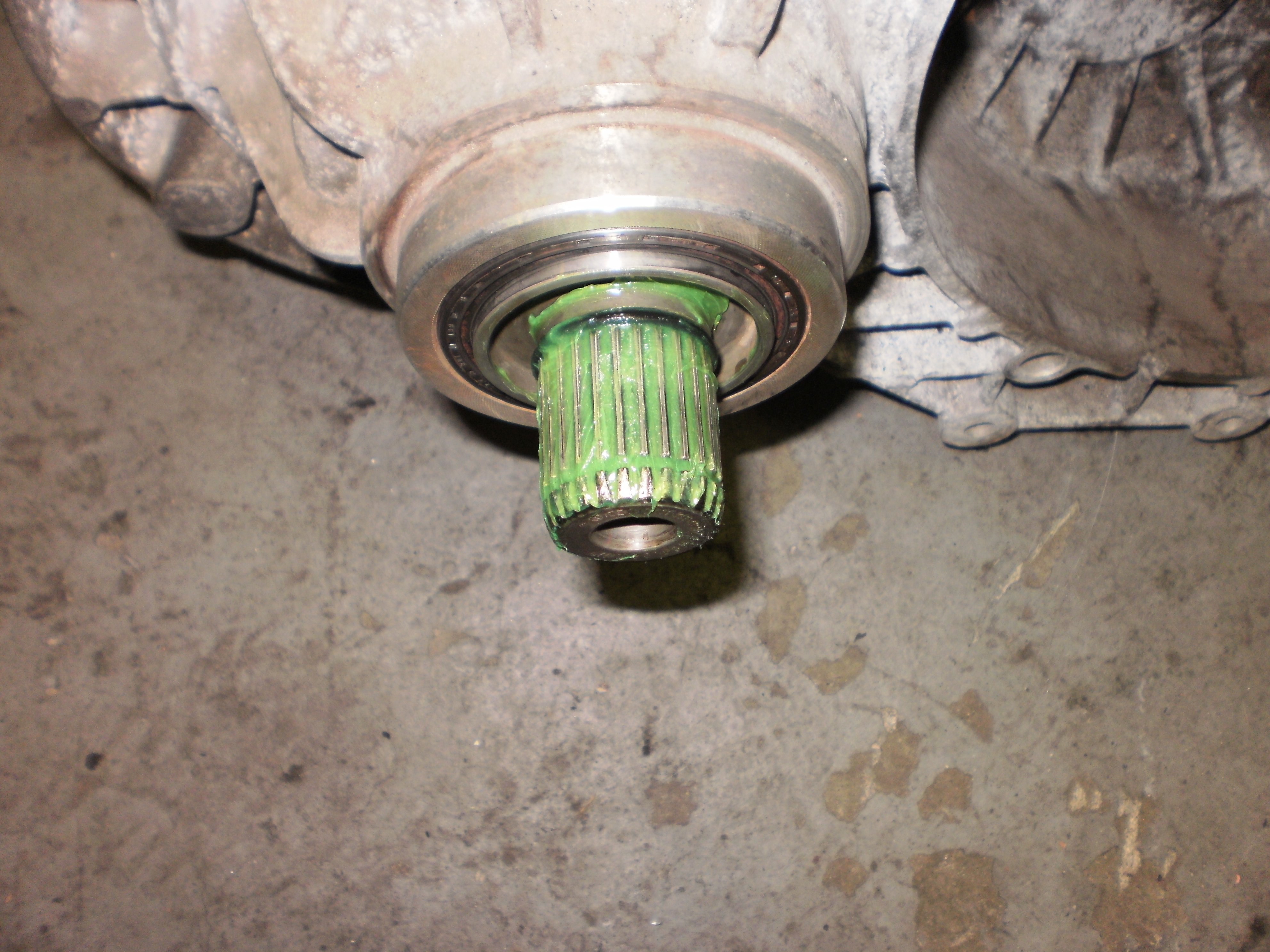

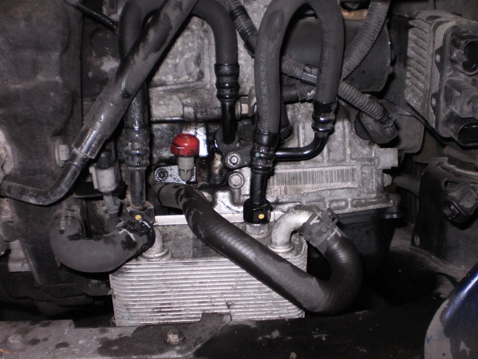

Tak jsme se pustili do práce-zakoupil se setrvačník s kompletní spojkou,kompletní táhla řazení i s kulisou řazení,pravou a levou poloosu,převodovku i s držákem,centrální spojkové ložisko,Kabely od baterky plus a mínus(u automatu sou kratší) no a nakonec pedál spojky.Demontuje se vše co patrilo k automatu a manuální převodovka zaujala místo po automatu,uravili jsme řídící jednotku motoru a vše šlape tak jak má k plné spokojenosti zákazníka

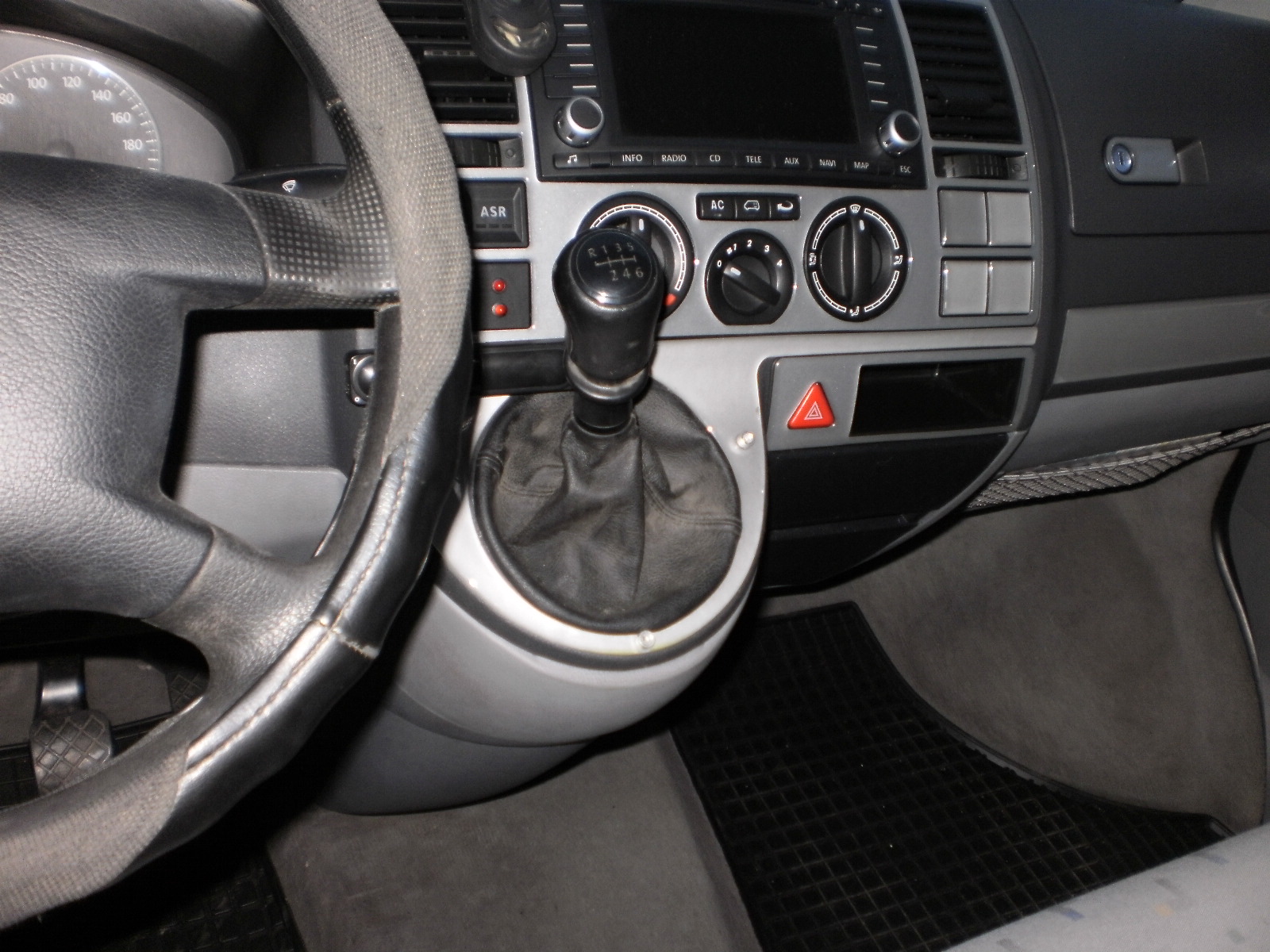

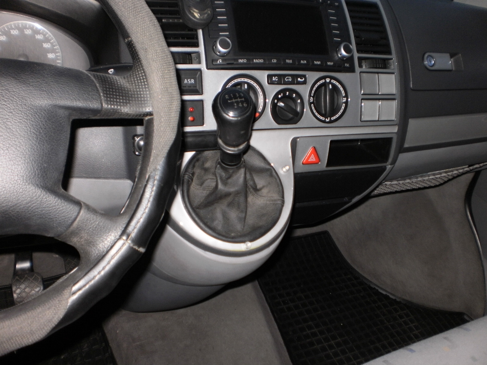

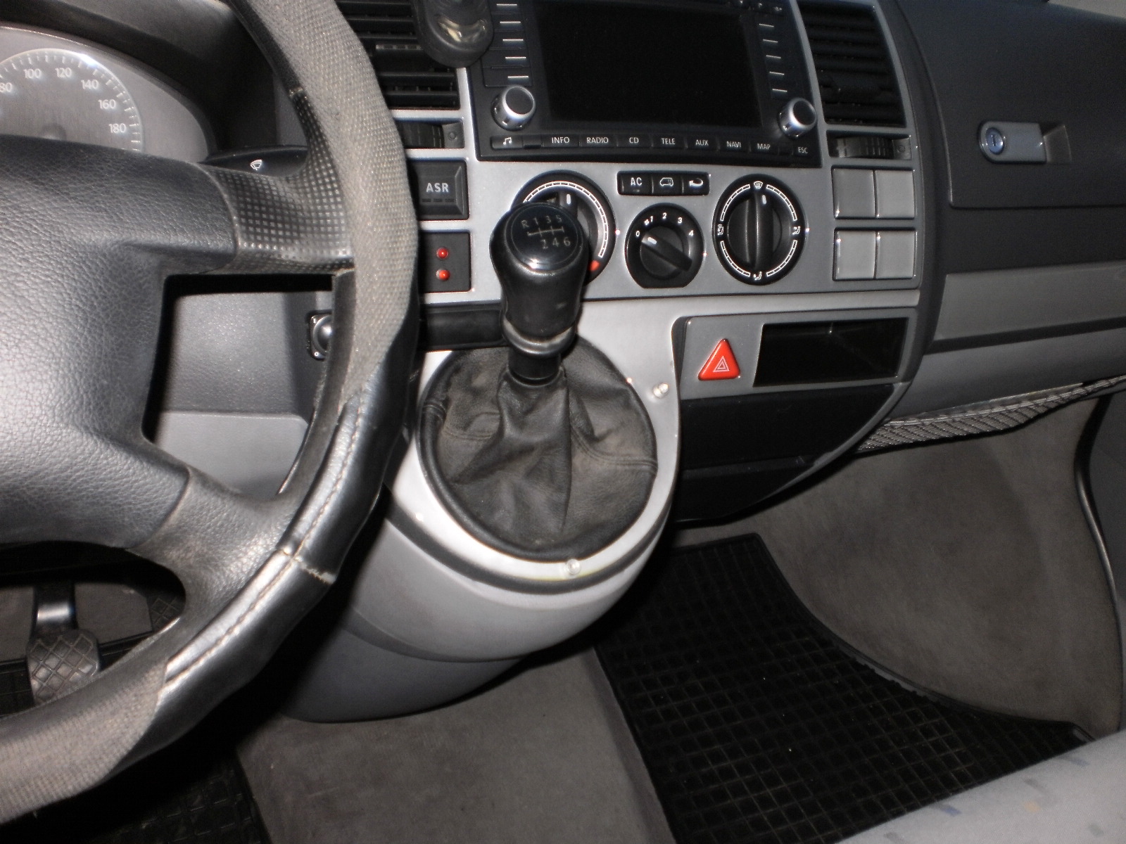

A tady už je to dle přání zákazníka,manuální převodovka........ a už to zas jezdí
