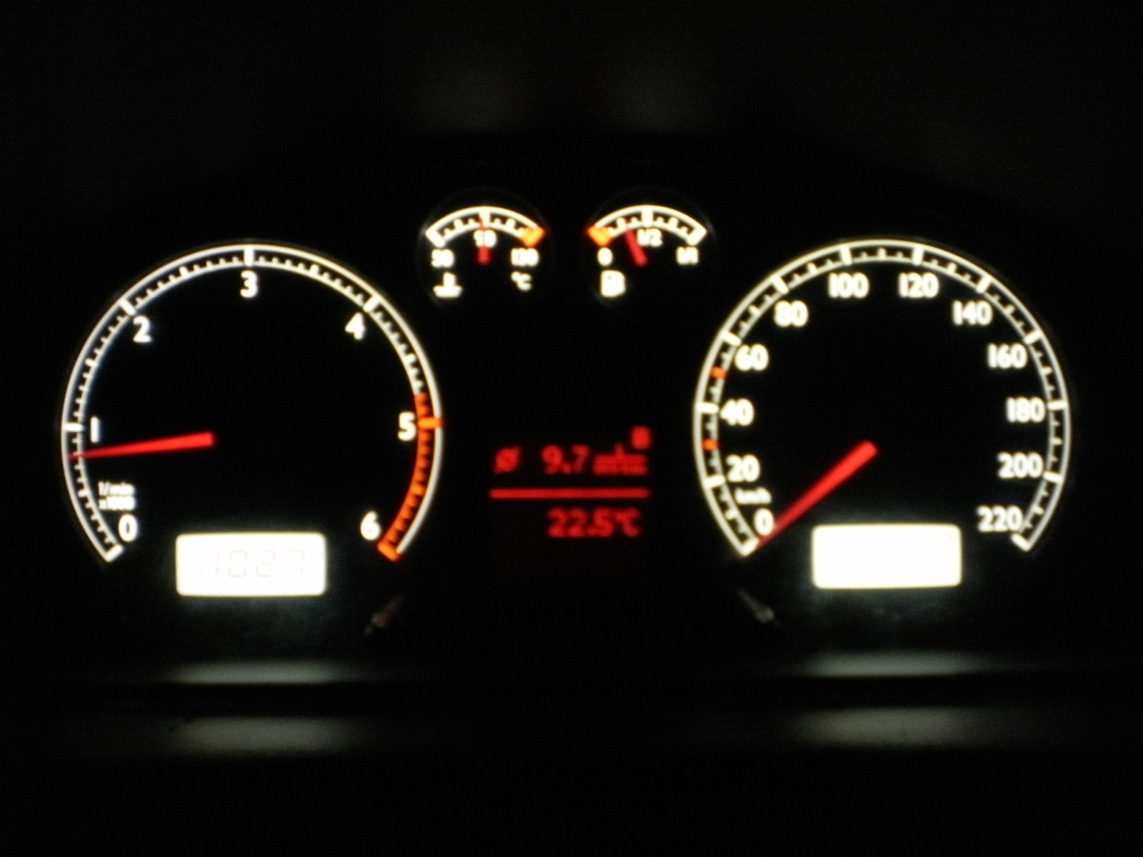

Jelikož mi začal zlobit palubní počítač-maxidot,asi nejčastější bolest maxidotů je že se časem stane nečitelným a nejde nic přečíst,abych pravdu řek docela mě to štvalo a tak sem to chtěl nejdříve vyřešit výměnou budíků s maxidotem,jenže sem záhy zjistil že sehnat dobrý budíky za přijatelnou cenu je docela problém a tak padlo rozhodnutí že se budíky opraví,vyměnil se displej a když už to bylo jednou rozebraný tak se změnila i barva posvícení.Myslím že se to povedlo,palubní počítač je krásně čitelný a bílé podsvícení taky vypadá to dobře.

Viděno na vlastní voko... pěkné :idea:
