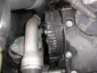

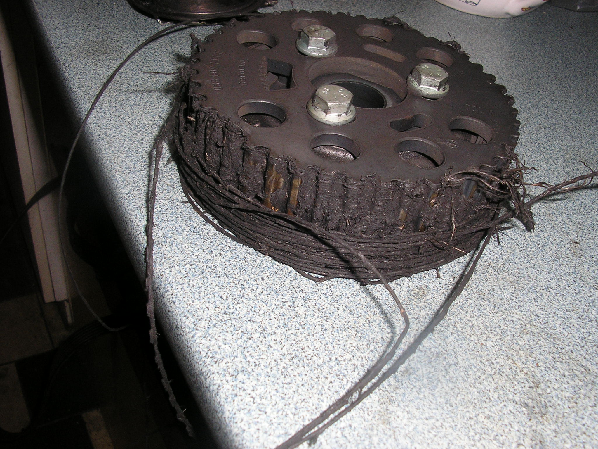

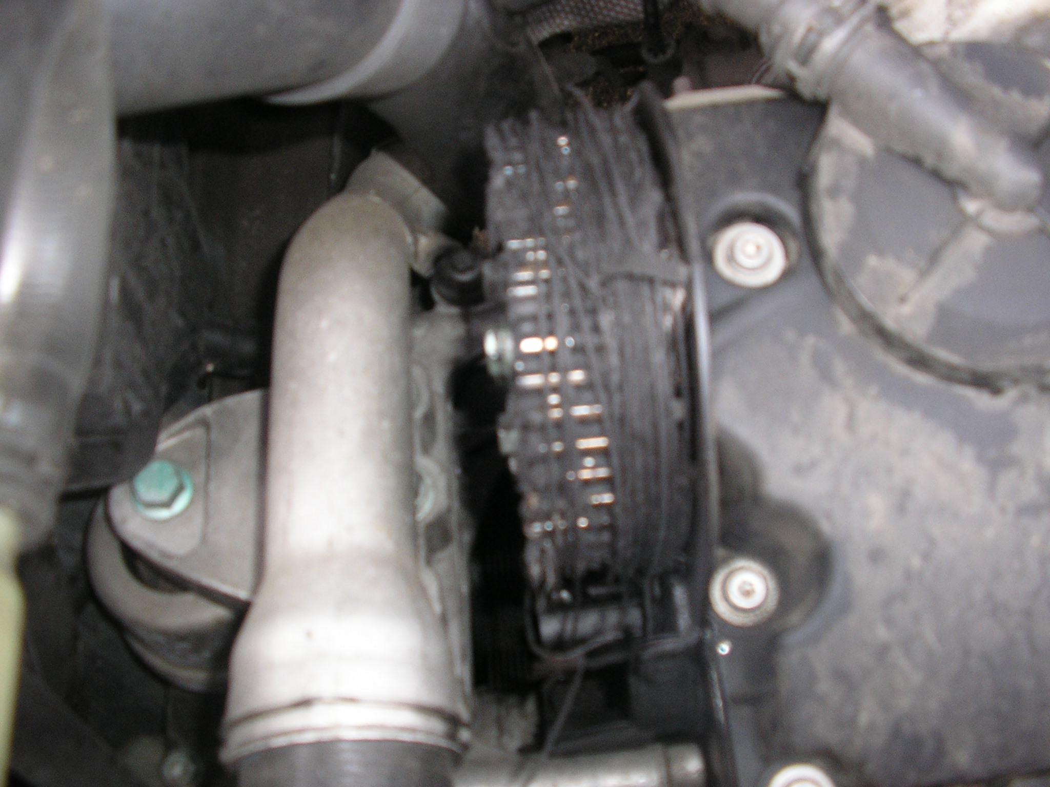

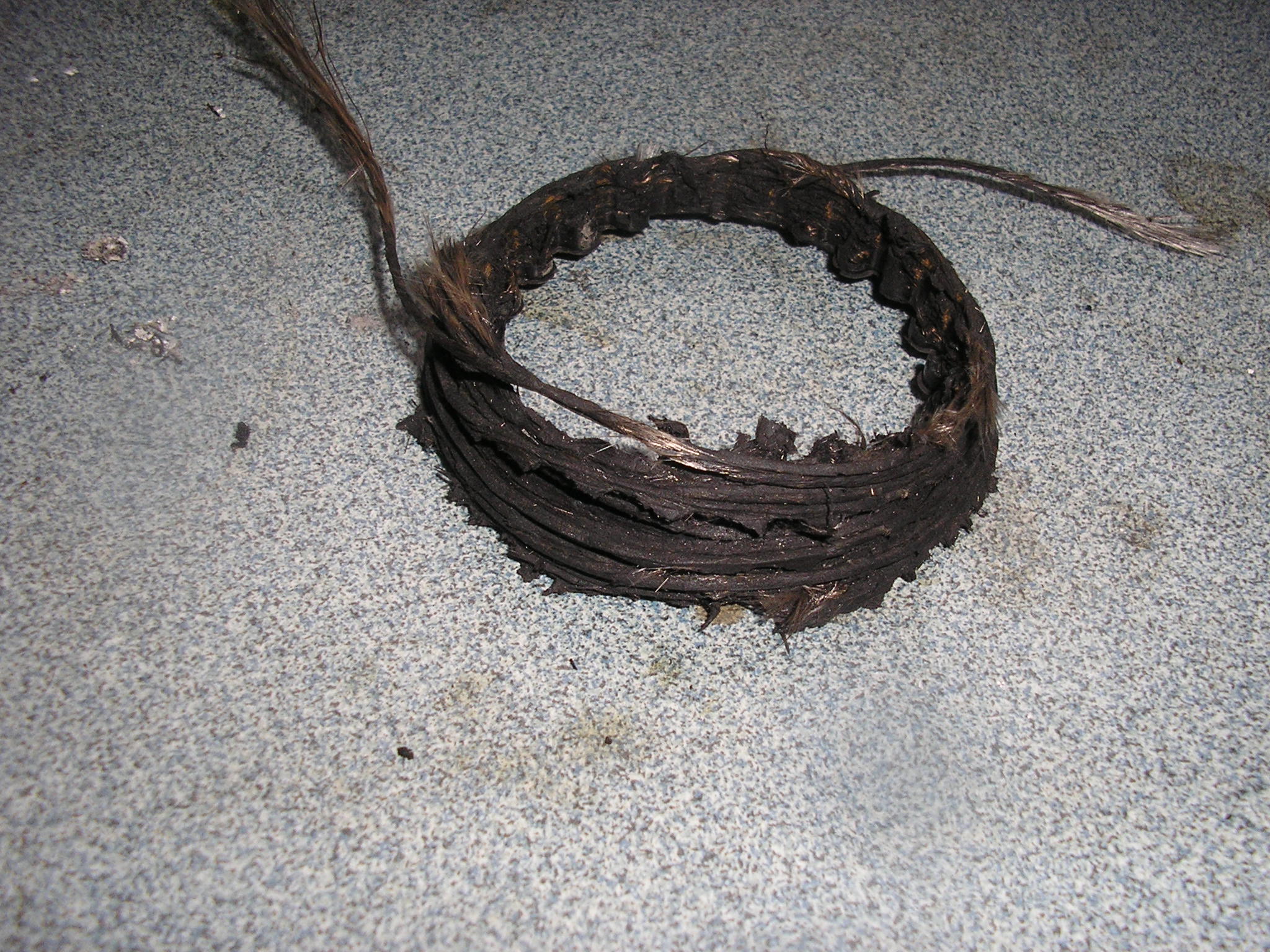

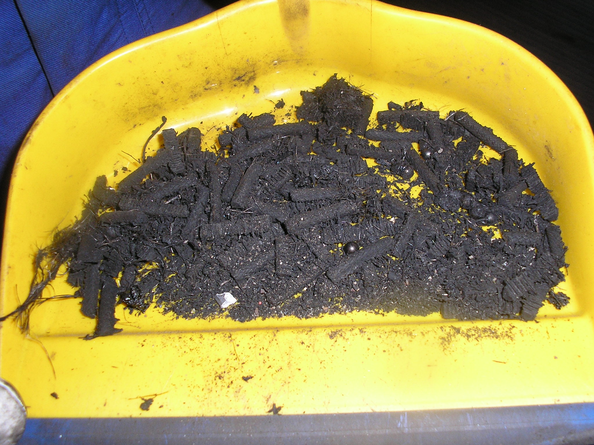

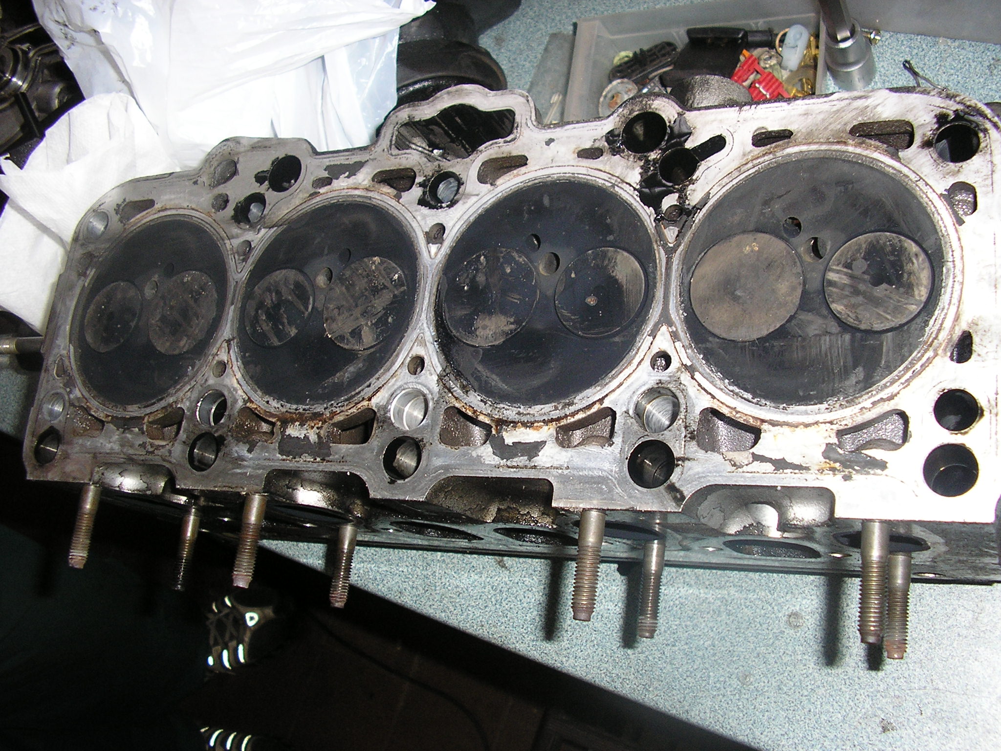

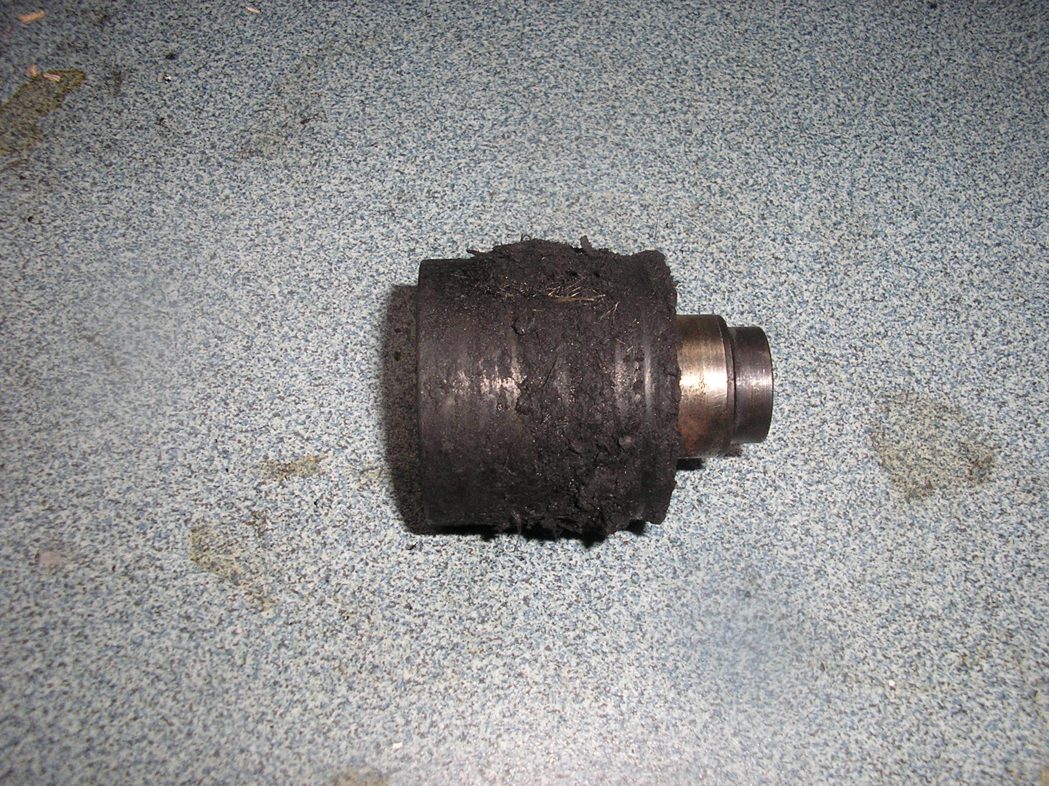

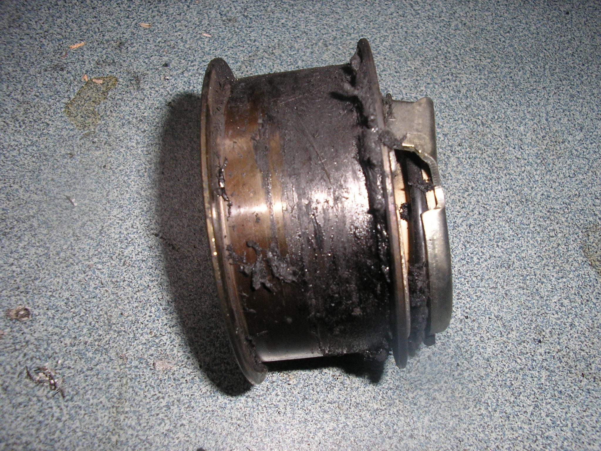

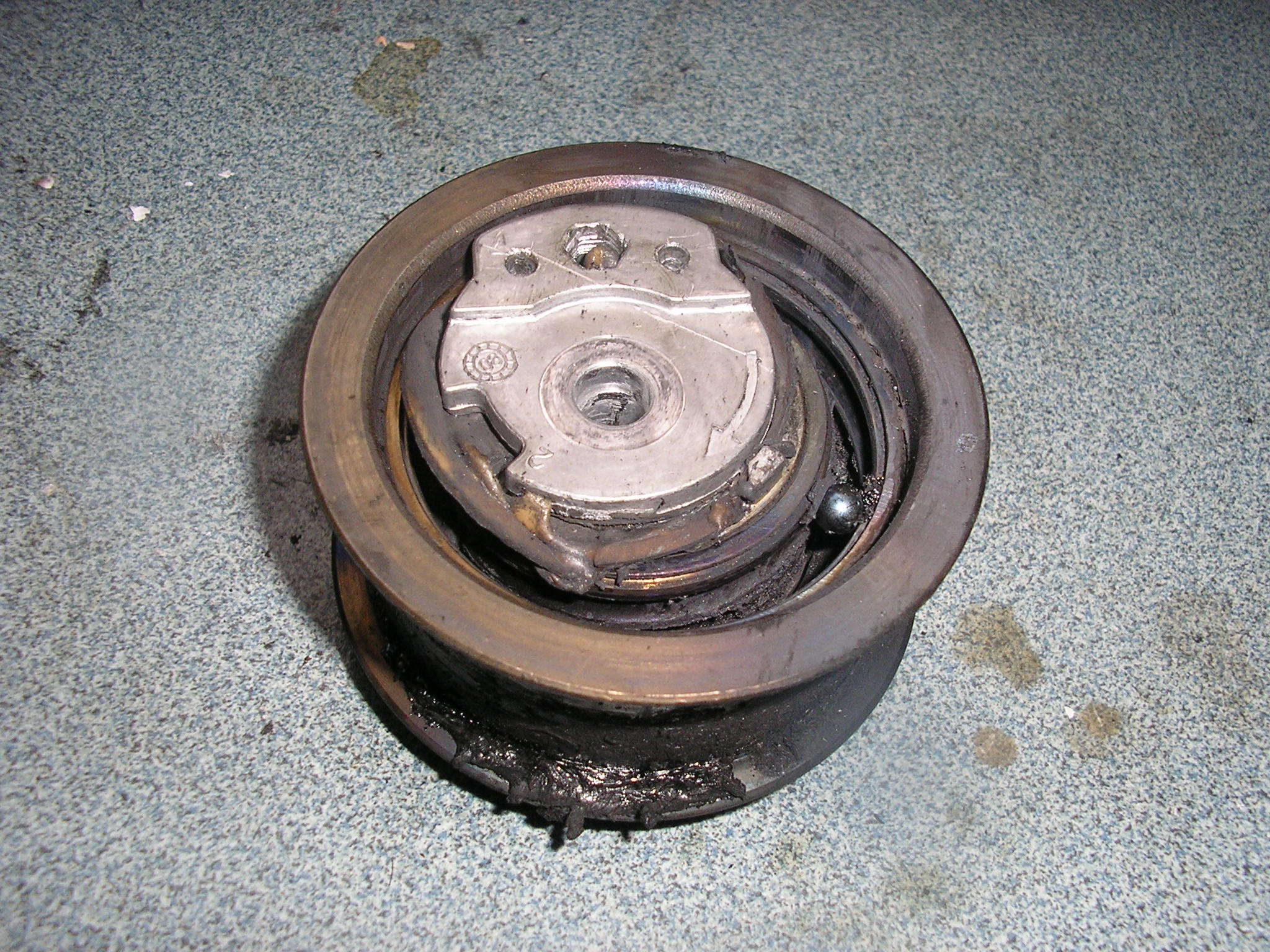

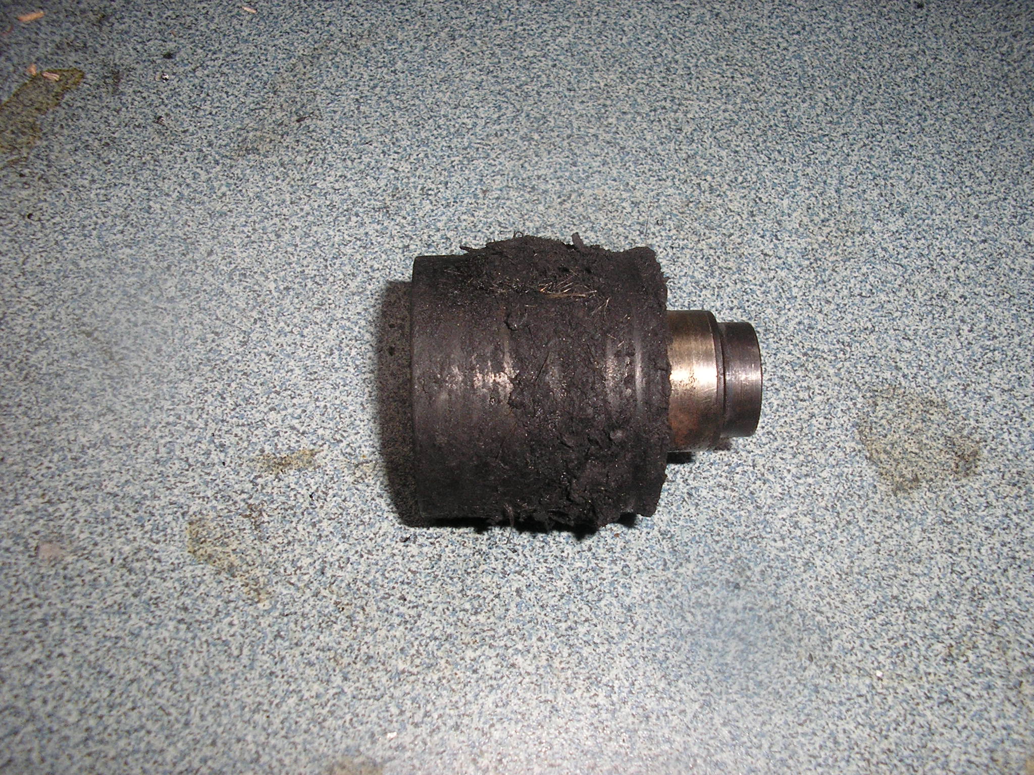

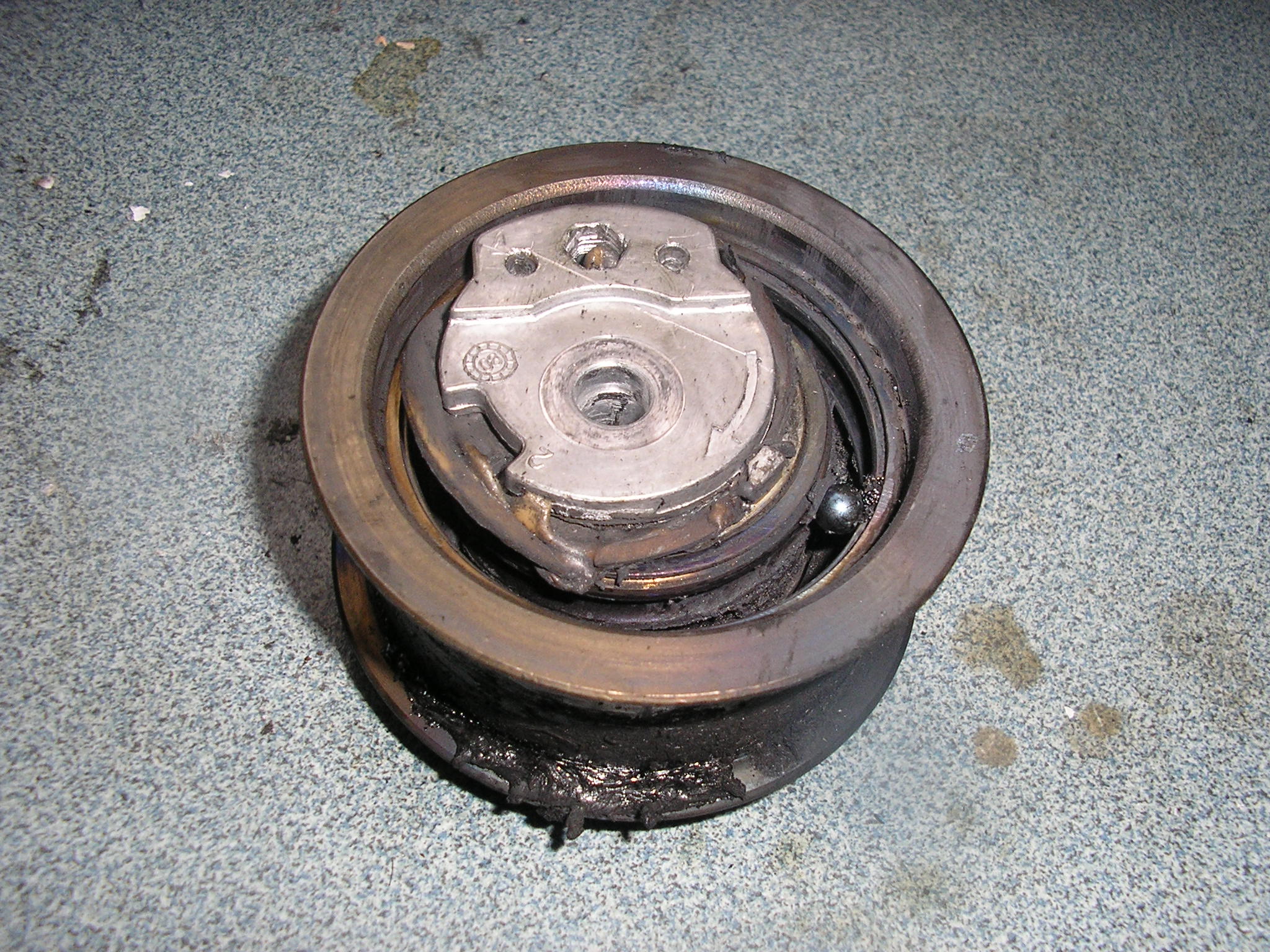

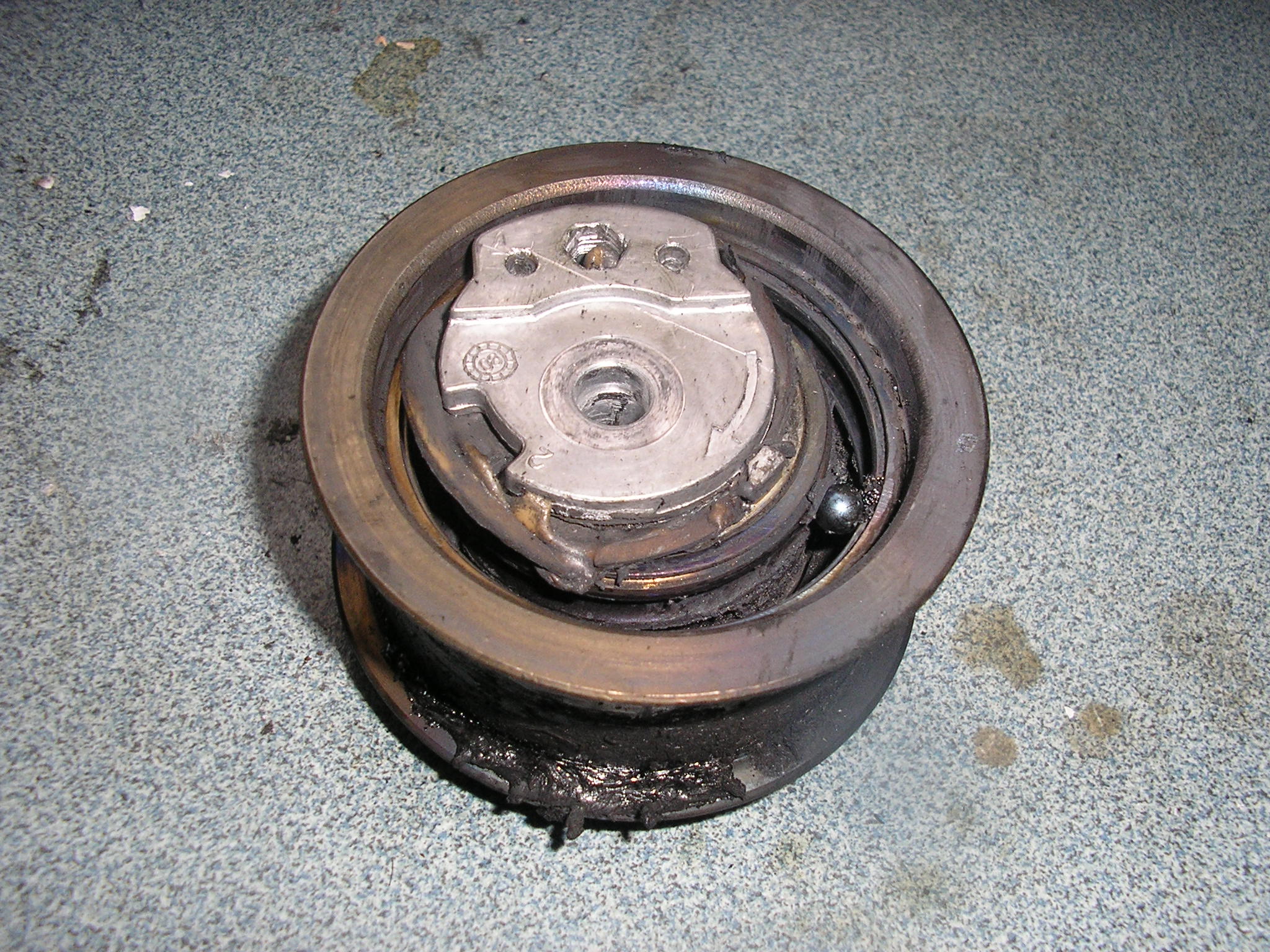

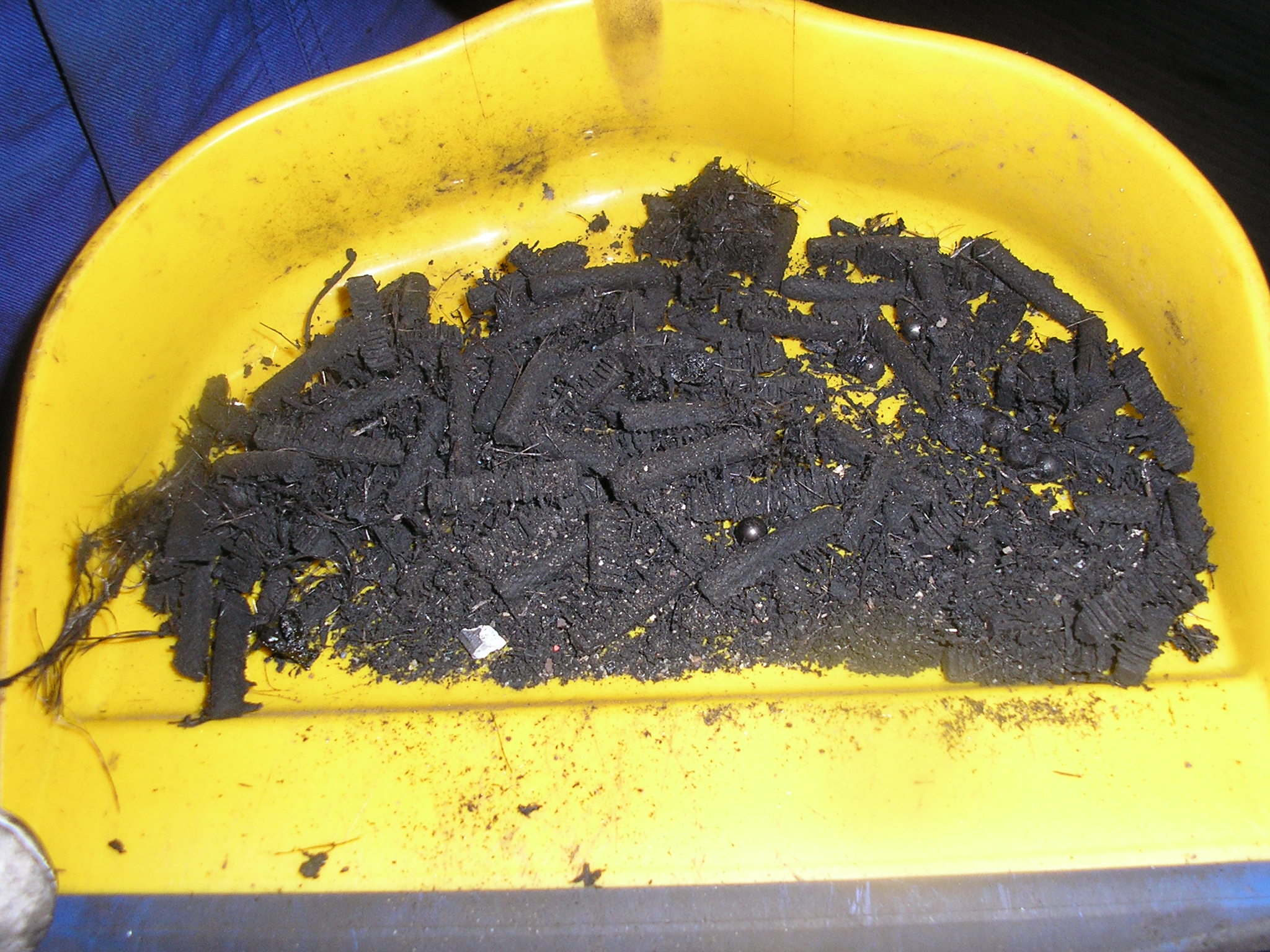

Takhle to dopadne když se opomenou udělat rozvody včas,je jasné že se pozapomenutá výměna rozvodů se docela prodražila.Nevydržela napínací kladka a zadřela se,jak je vidět na fotkách tak se rozvodový řemen doslova napek na kladky a rozvodové kolo(muselo se dát nové nešlo to vyčistit)
rozvodový řemen,spíše zbytek
napínací kladka
napínací kladka
vodící kladka
torzo rozvodového řemene
Vačkové rozvodové kolo

A to se vyplatí.Mimochodem,kolik ta nádhera mněla najeto?
