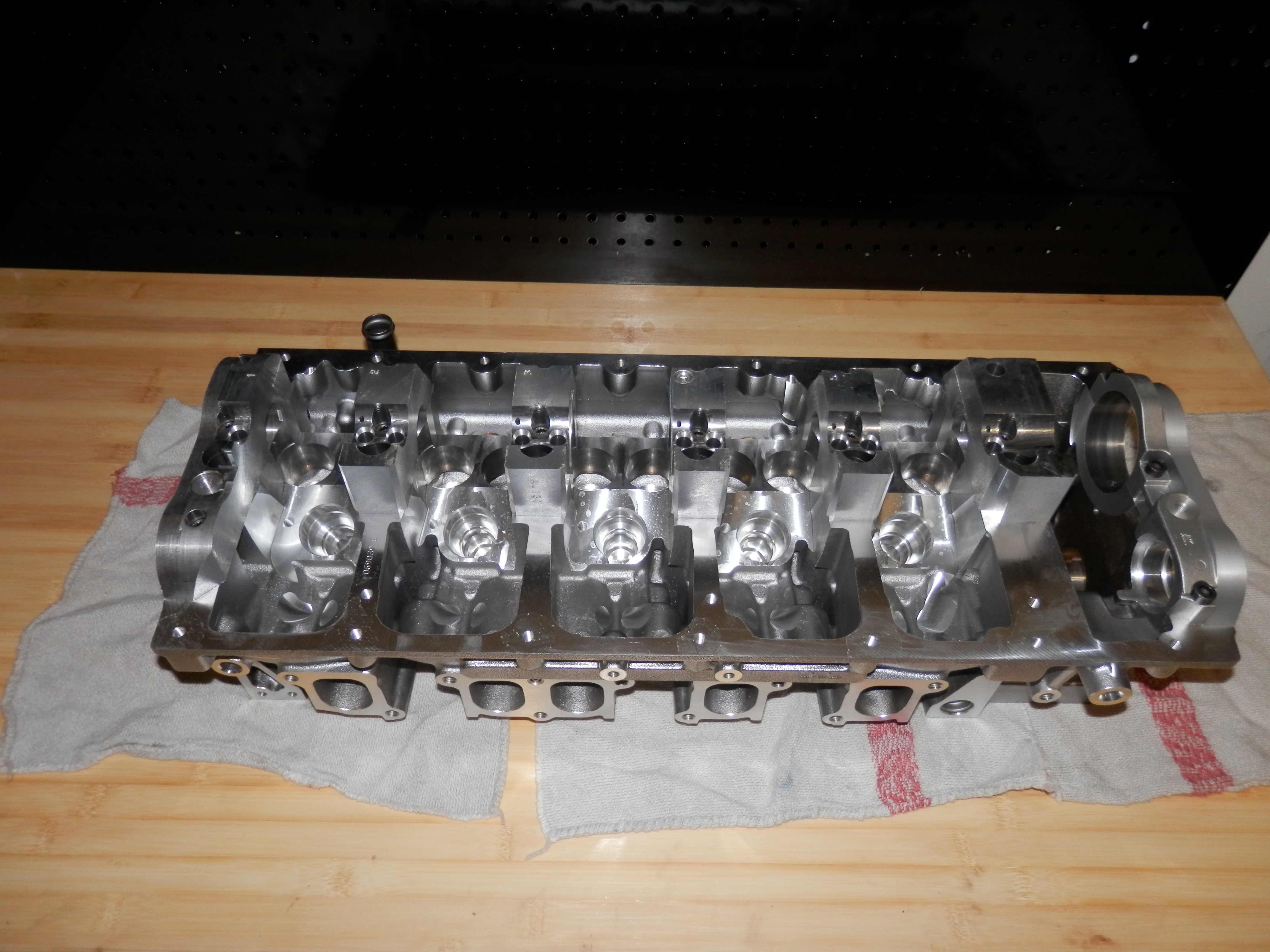

Jak u áčkových tak u béčkových motorů dochází k tomu že vlivem většho počtu ujetých kilometru dochází k vymačkání uložení vstřikovačů,což způsobuje únik nafty do motorového oleje a obtížné starty.Tento problém je vcelku řešitelný a to buď výměnou hlavy za novou a nebo vyvložkováním uložení vstřikovačů.

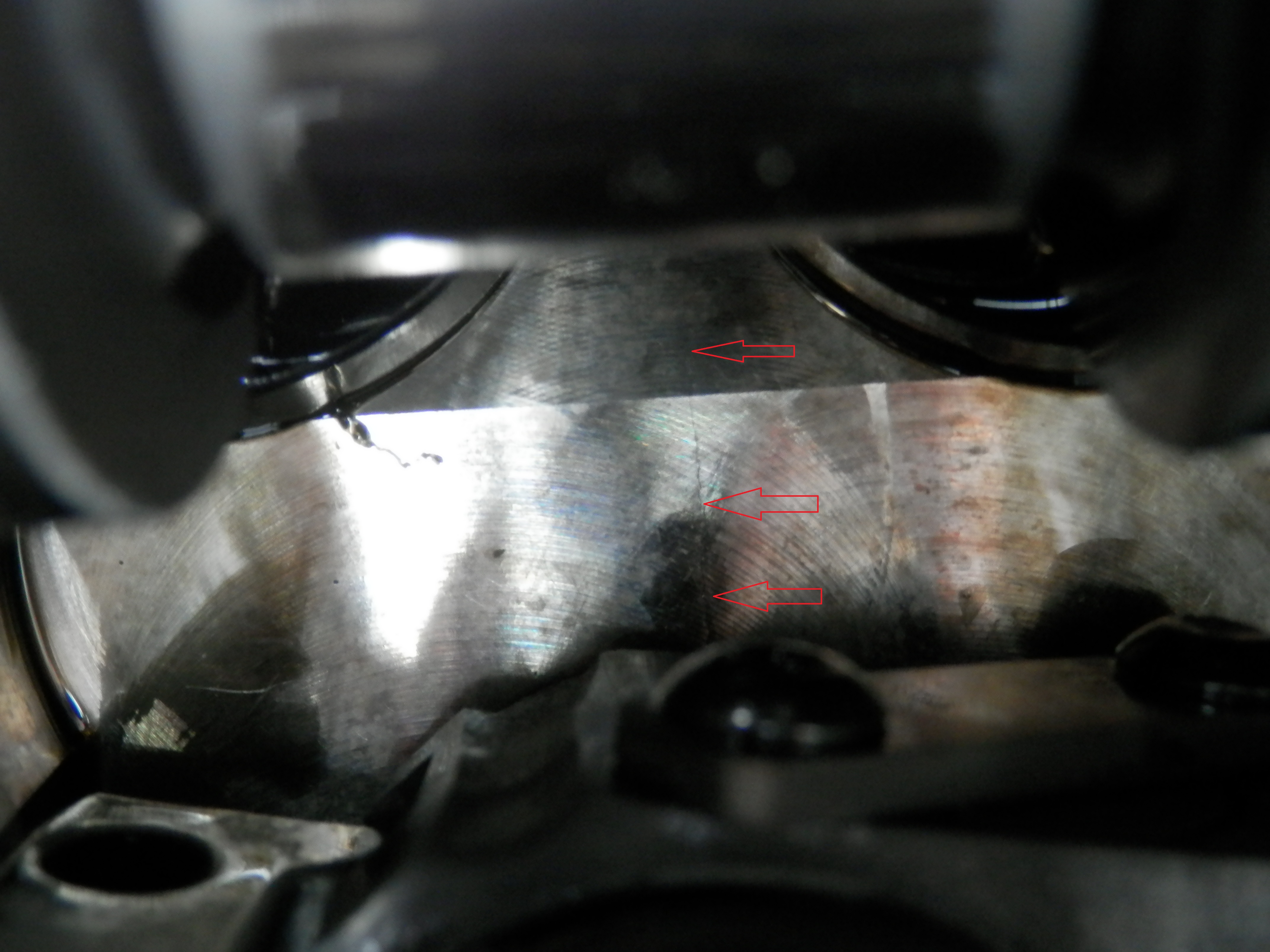

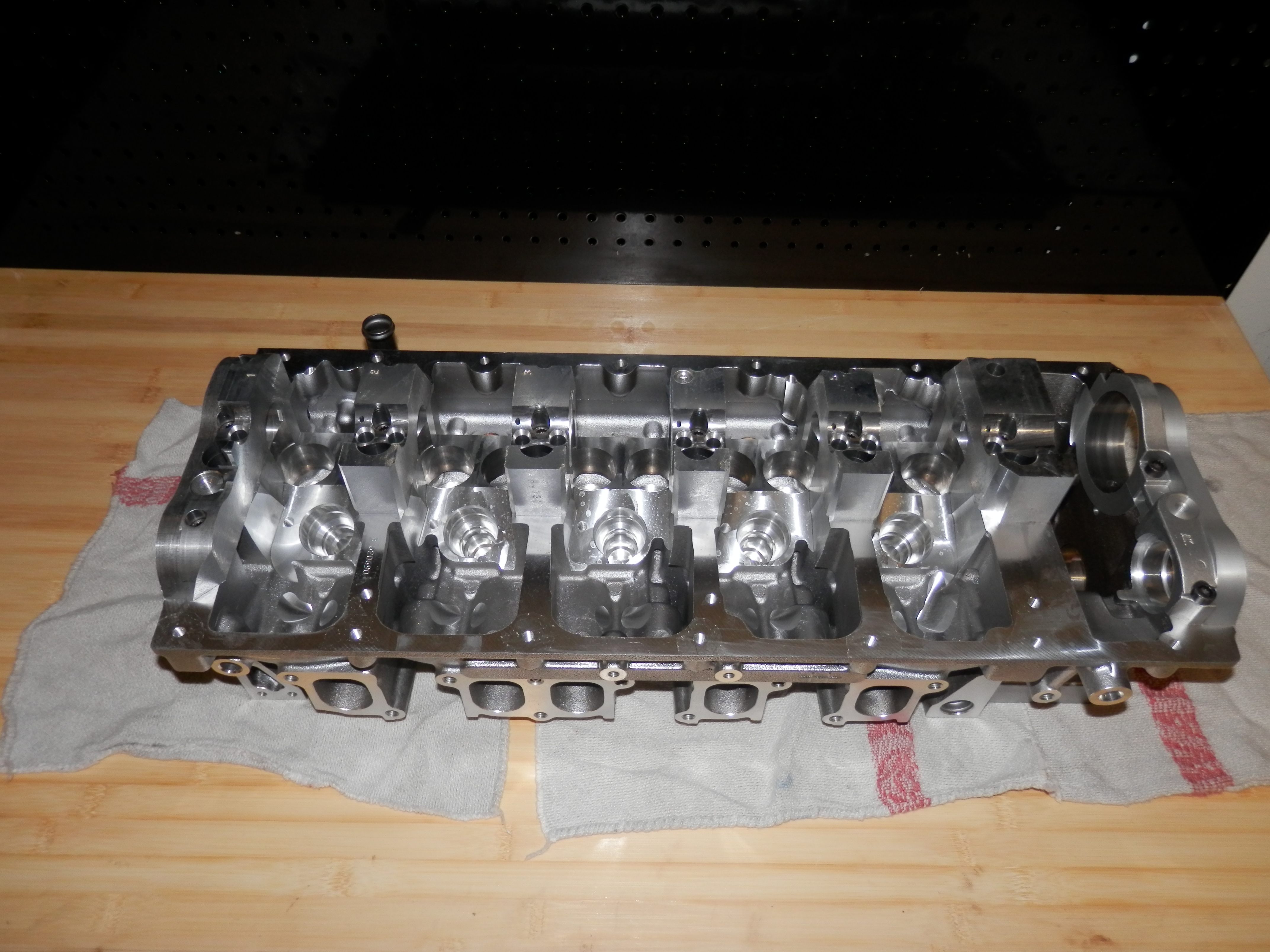

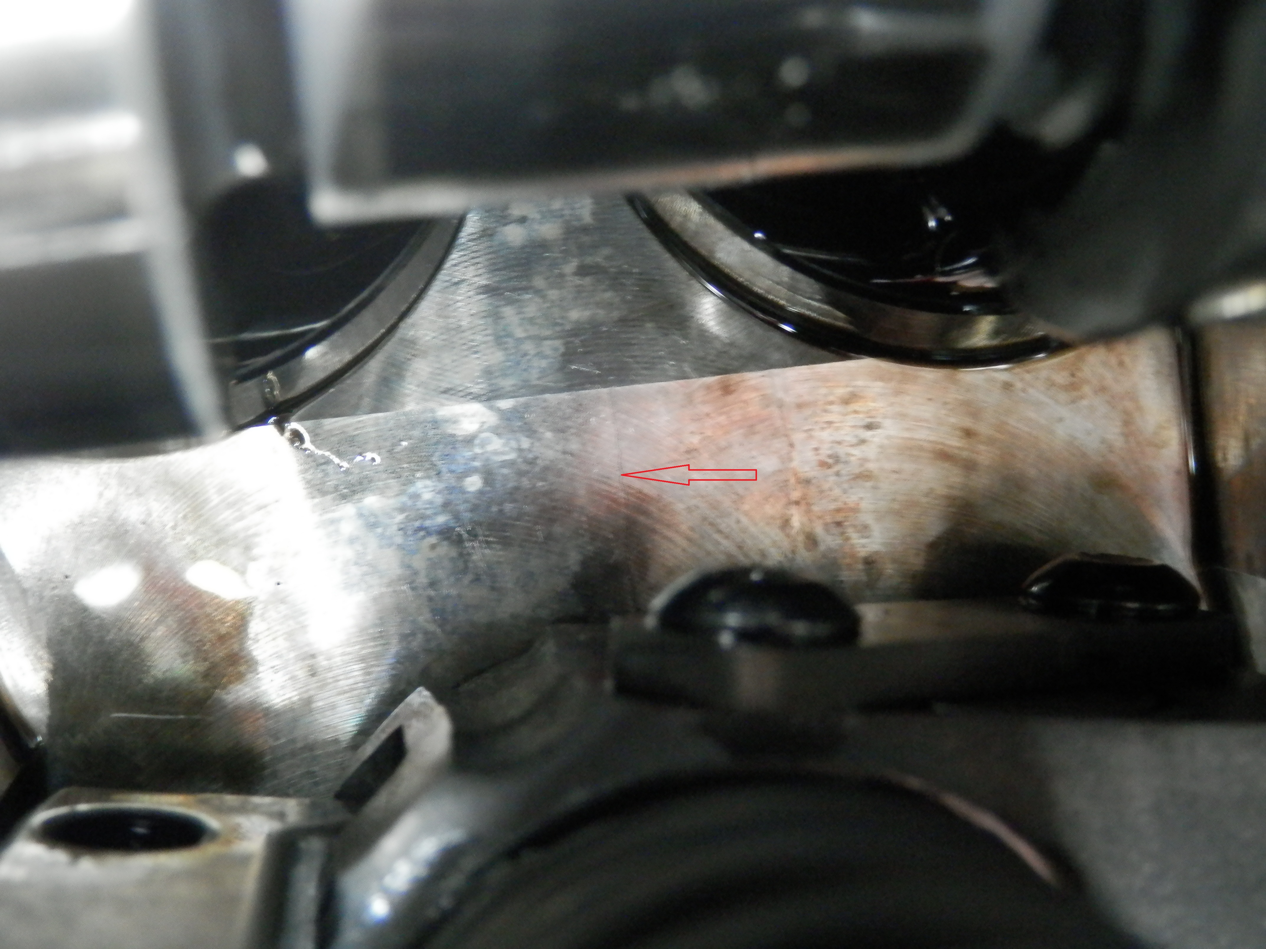

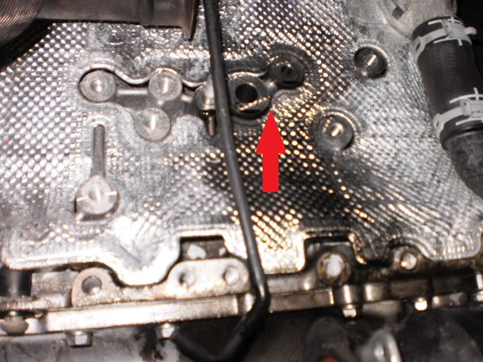

Další závadou a musím říci že poměrně častou je že praskne hlava a to od uložení vstřikovače směrem k vačkové hřídeli,takovéto poškození má za následek špatné studené strany.Opravit takto prasklou hlavu nelze,nutná výměna za novou.Zajímavé je že hlava je vždy prasklá na třetím vstřikovači,pouze jednou sem se setkal s tím že byla prasklá na čtvrtém.Samozřejmě je otázka proč k poškození dochází v těchto místech a protože je to uprostřed hlavy tak mě napadá jediné a to nedostatečné chlazení.Modely T4 mají elektrické vodní čerpadlo(tzv. dochlazovací),které při vypnutí a určité teplotě motoru zajistí výměnu vody v motoru a tím se chladí motor.T5 ovšem takovéto čerpadlo nemají.
nová hlava válců-nenastrojená bez ventilů

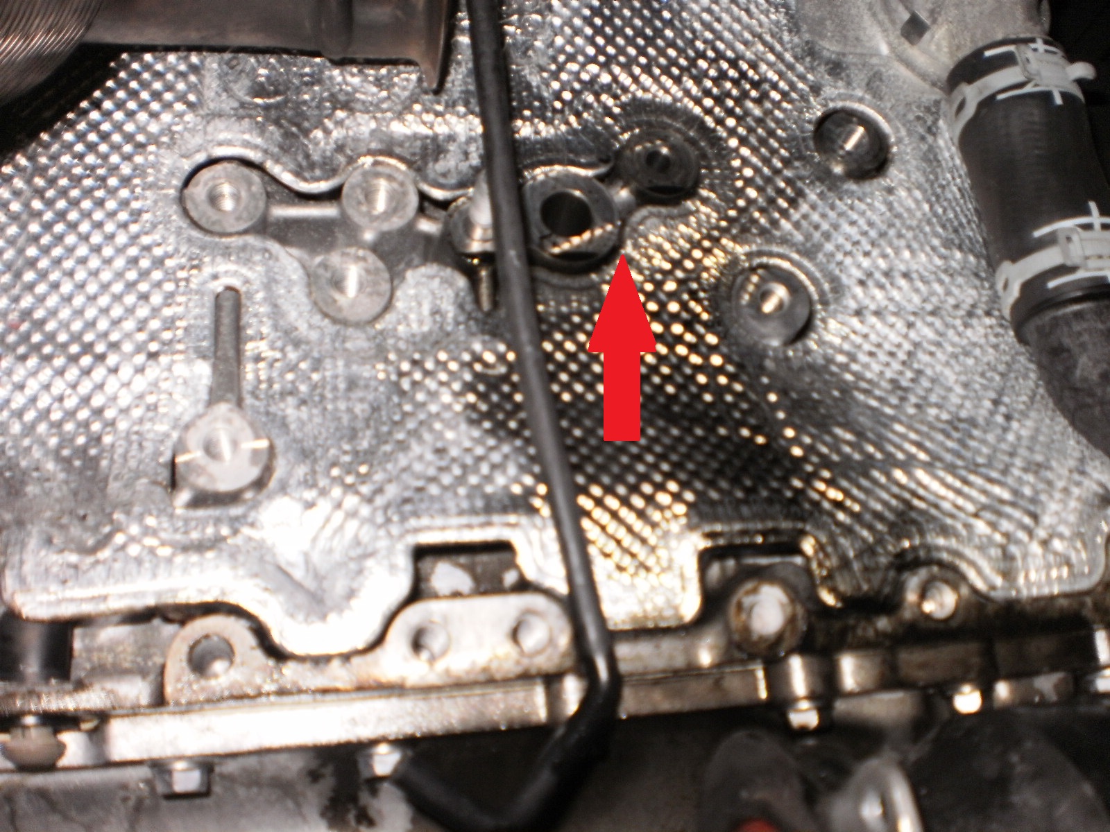

motor BPC,najeto 251 000 km prasklina je zřetelná bez použití speciálních přípravků
zde je hezky vidět prasklina od vstřikovače směrem k vačce motor BPC

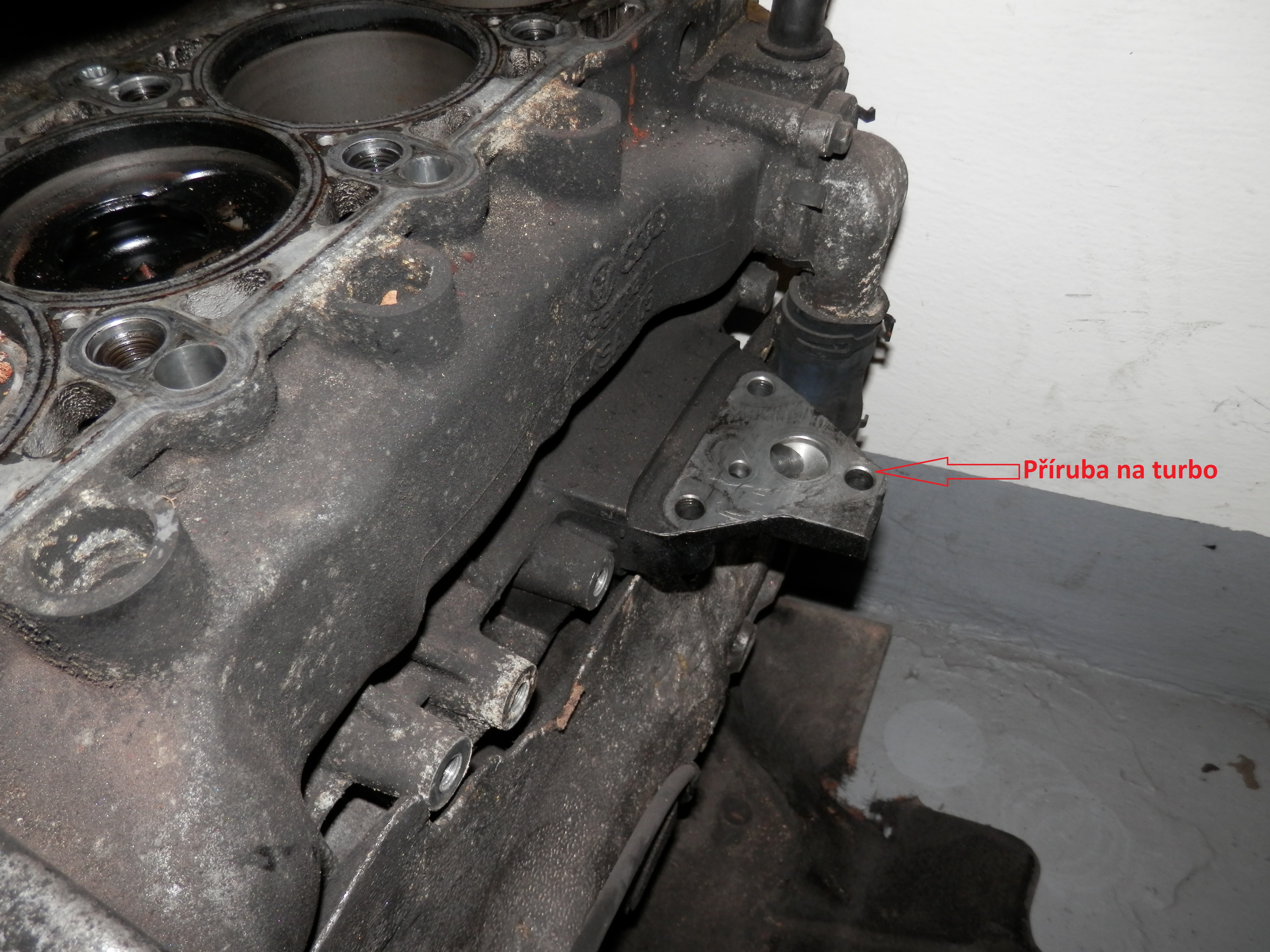

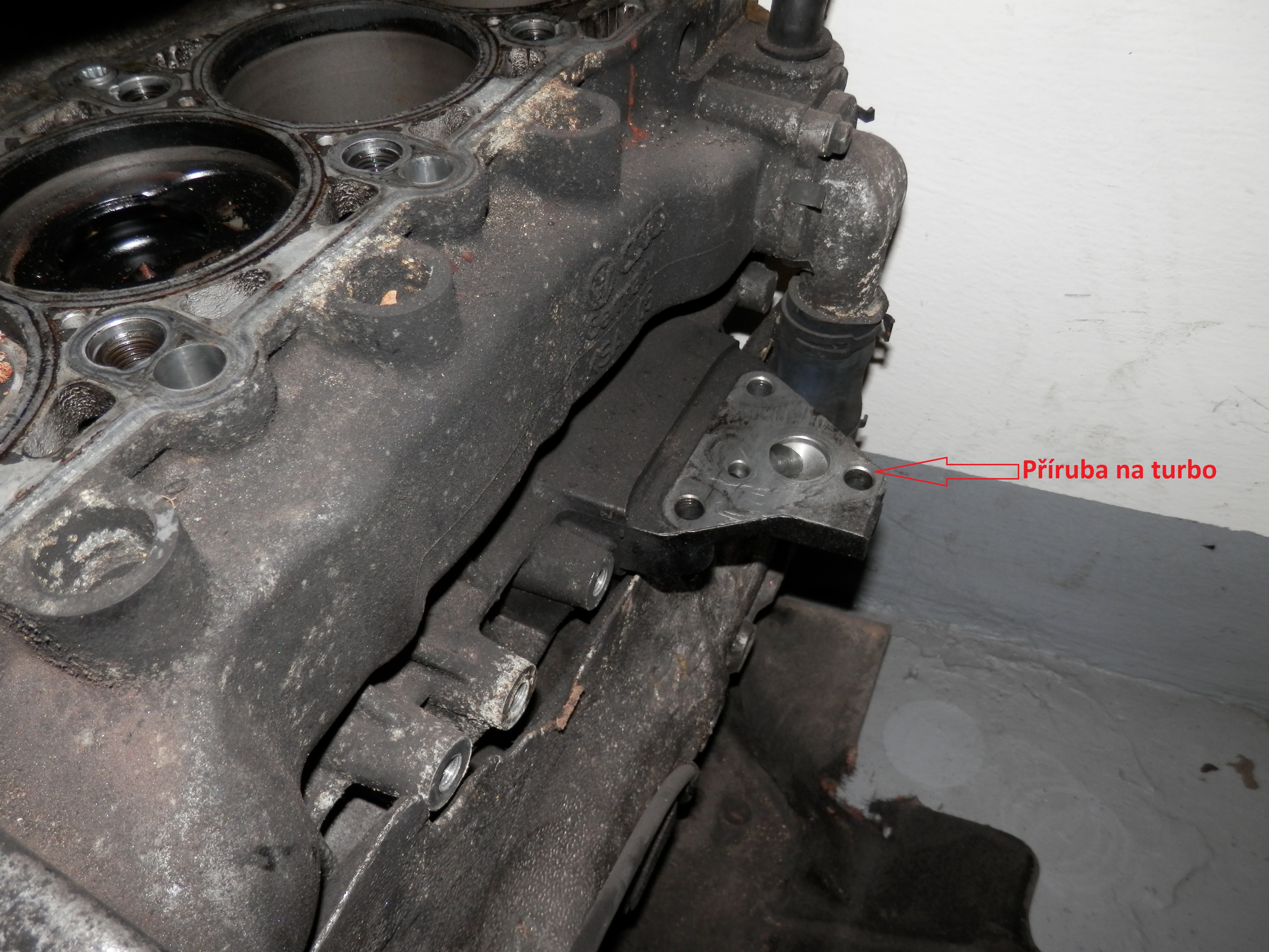

Jak áčkové,tak béčkové motory mají stejný obsah a výkon tak by se mohlo zdát že jsou stejné ale opak je pravdou,rozdíly jsou v bloku motoru,respektive v přírubě turba a je i jiné turbo z tohoto důvodu nejdou zaměnit plechové výfukové svody na áčkovém motoru za litinové výfukové svody z béčkového motoru.Áčkové motory nemají filtr pevných částic(DPF),mají pouze oxidační katalyzátor a tak plní emisní normu Euro 3.Oproti béčkovým motorům které plní emisní normu Euro 4 protože jsou vybaveny filtrem pevných částic.
Z fotek je vidět rozdíl mezi blokem motoru áčkového a béčkového.Jak sem se již zmínil tak u áčkových motorů praskali výfukové svody,tento problém mají oba motory jak 96 kW,tak 128 kW.Hodně záleží na tom jak se s autem jezdí a pokud se provede úprava řídící jednotky na zvýšení výkonu(chip)tak jak je tato úprava provedena.
béčkové motory mají pouze výstupky na přívod a odvod oleje
béčkové motory nemají nálitek s přírubou
áčkové motory mají takovouto přírubu kam se přišroubuje turbo

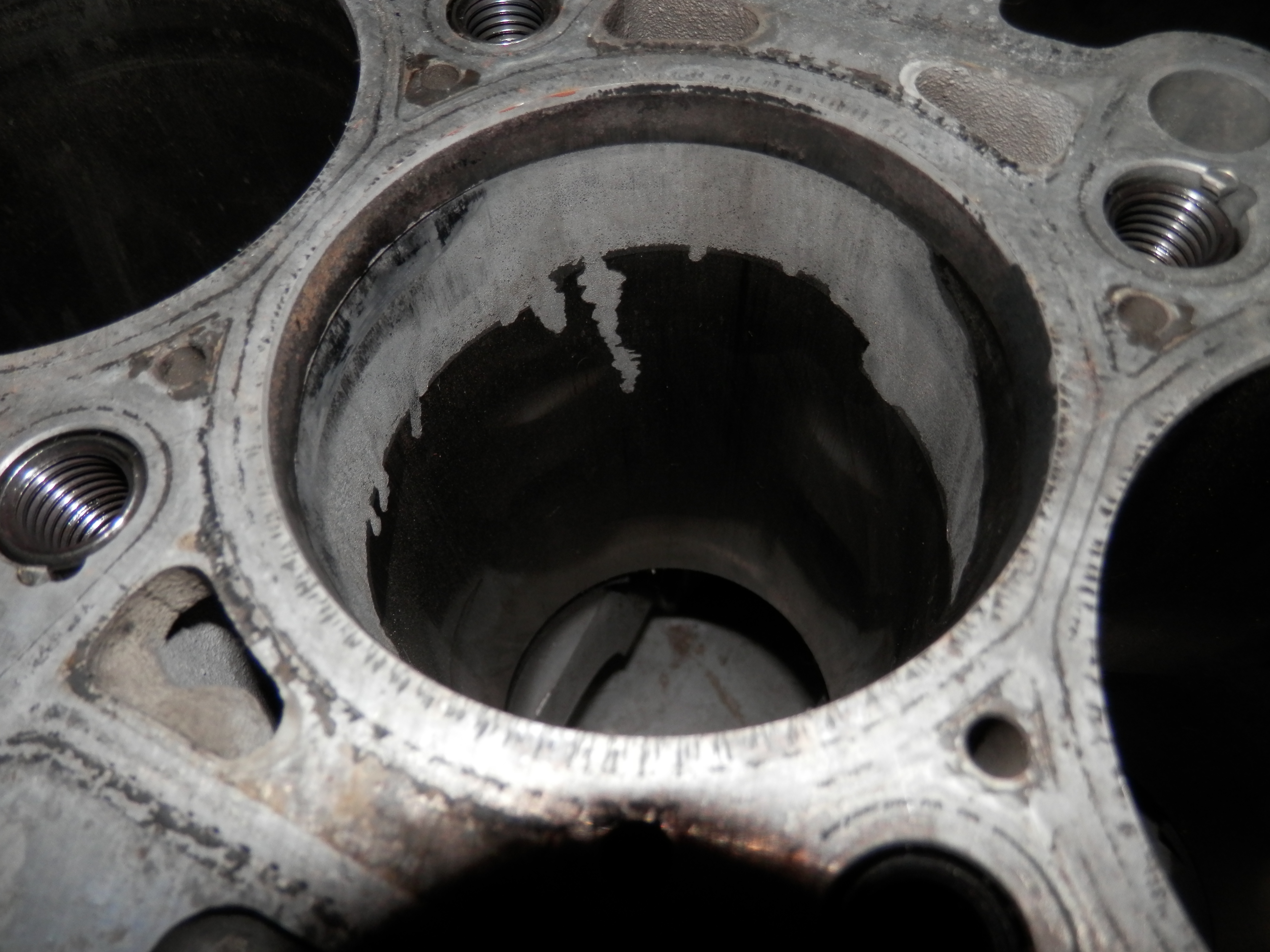

Poškození nikasilové vrstvy ve válcích:
Většinou dojde k tomu že nikasilová vrstva popraská a úplně se sloupne,na jízdních vlastnostech a na výkonu motoru není žádný rozdíl,jen si majitelé stěžovali že mají zvýšenou spotřebu oleje.Jedině jak se dá takovéto poškození zjistit je že se musí udělat rozborka motoru.Jak se psal víše tak k poškození nikasilové vrstvy dojde zvýšením teploty,to se většinou stane nedostazečným mazáním.A když píst běhá ve válci a chybí mazací olejový film,tak se vlivem tření válec více zahřívá až dojde k poškození nikasilové vrstvy.
poškozená nikasilová vrstva ve válci
