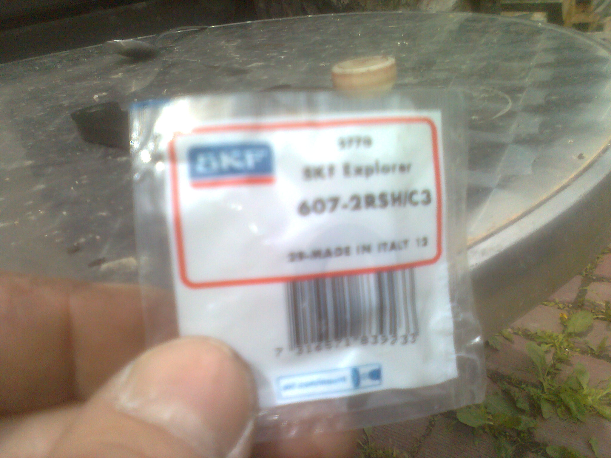

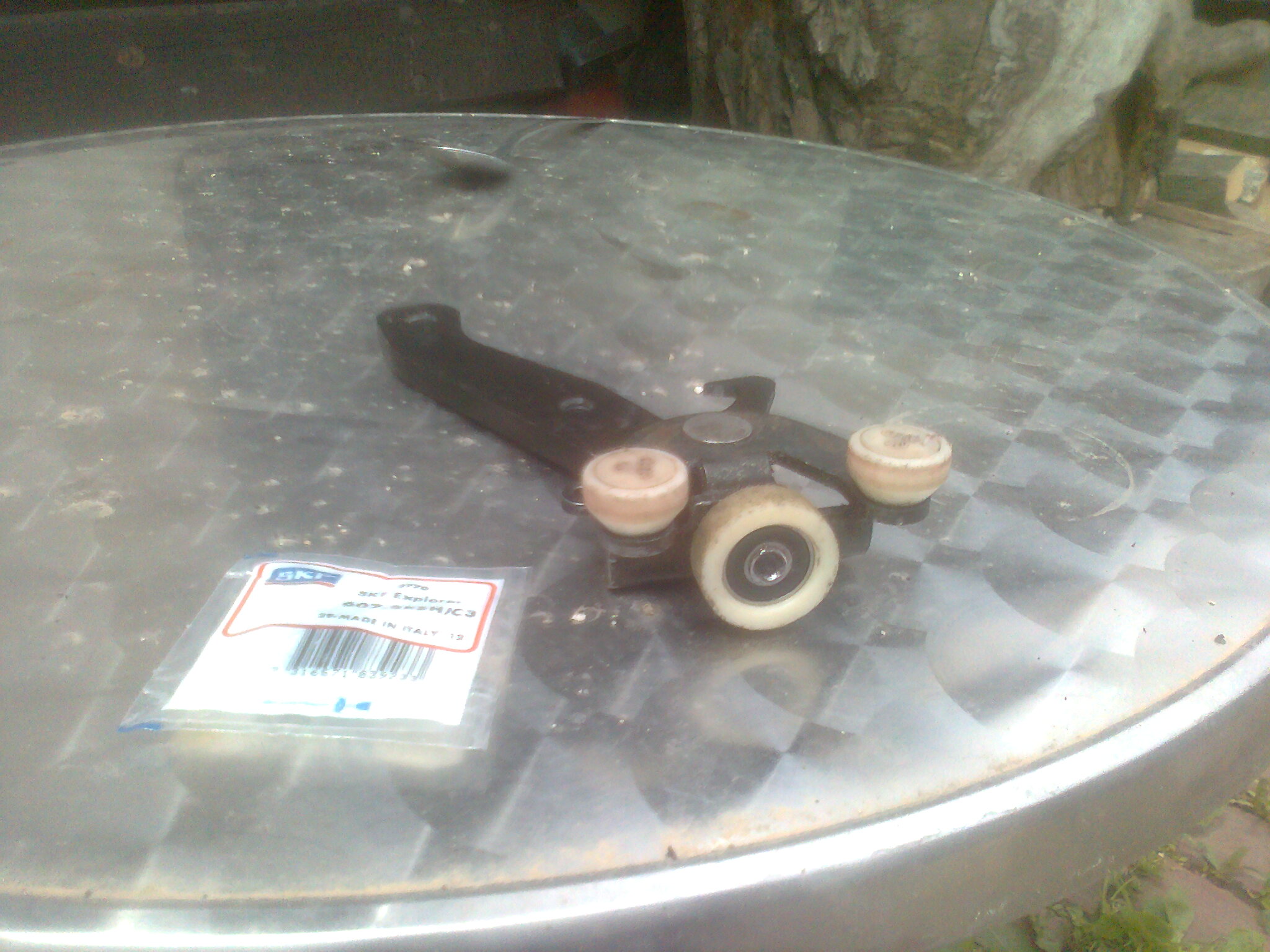

Od začátku vlastnictví naší T5 drhly šoupačky při zavírání o plech spodním pojezdem. Při pokusu o demontáž a seřízení se na mě ložisko v pondělí vysypalo...
Nové ložisko stálo 102Kč, demontáž trochu složitá, protože vnitřní kroužek je na hřídelce zanýtovaný. To aby ho ne zcela rovnoběžný pohyb po spodním loži postupně nevysunul ven. Nakonec pomohl svěrák a rozlomení kroužku přímo na hřídelce a pak opilování roznýtovaného konce a svěrákem poškozené pochy.
Nakonec vše dobře dopadlo a teď to jezdí jak nové a snad vydrží dýl než originál, na kterém nebyla prachovka
Kdyby někdo potřeboval, koupil jsem pro jistotu jedno ložisko navíc ;)
