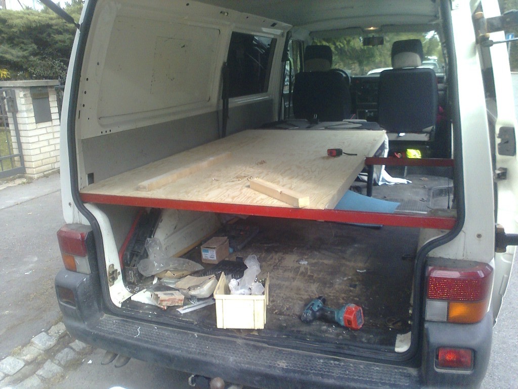

Začínali jsme v autě přespávat na dozadu sklopeném opěradle zadní lavice a vyrovnávací deskou mezi zadní a střední. Všelijaké vypodkládání však neskýtalo mnoho pohodlí.

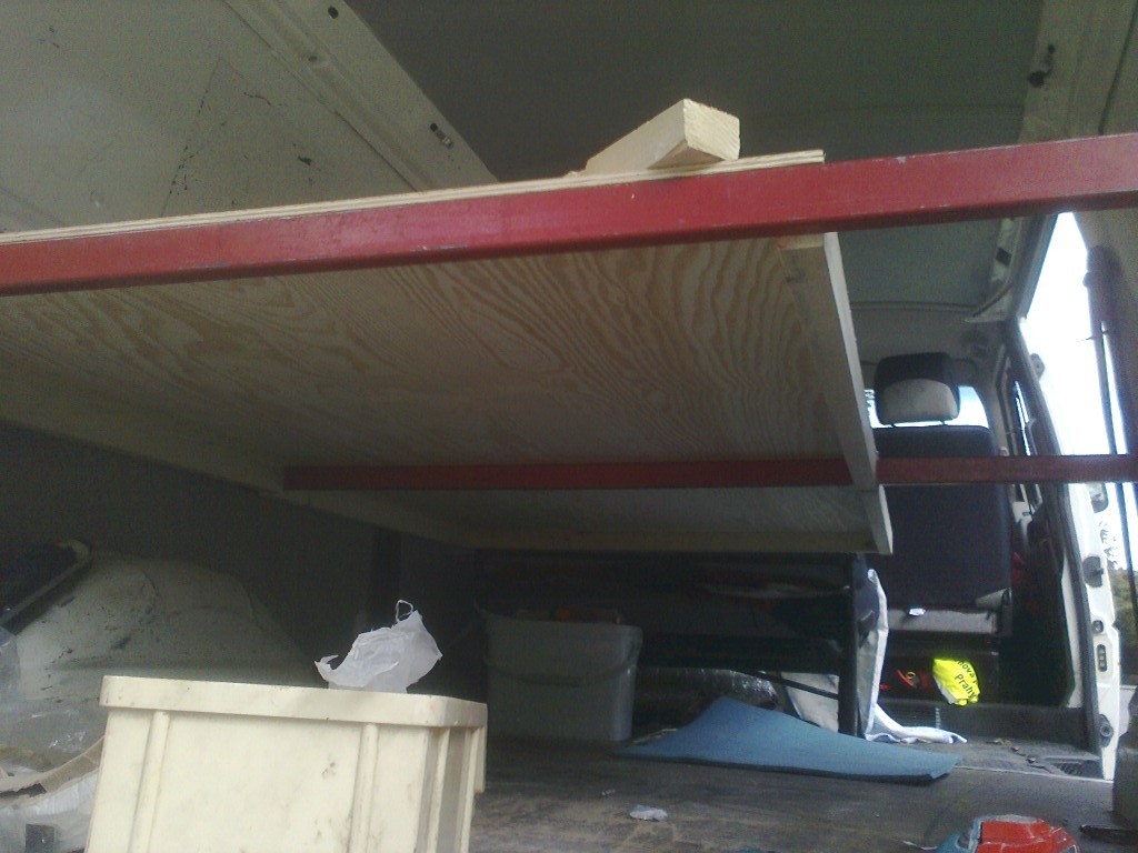

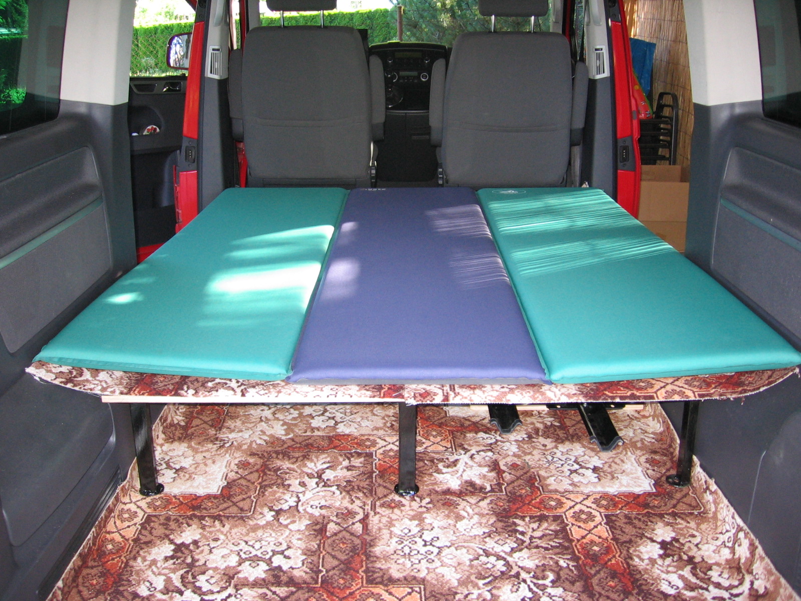

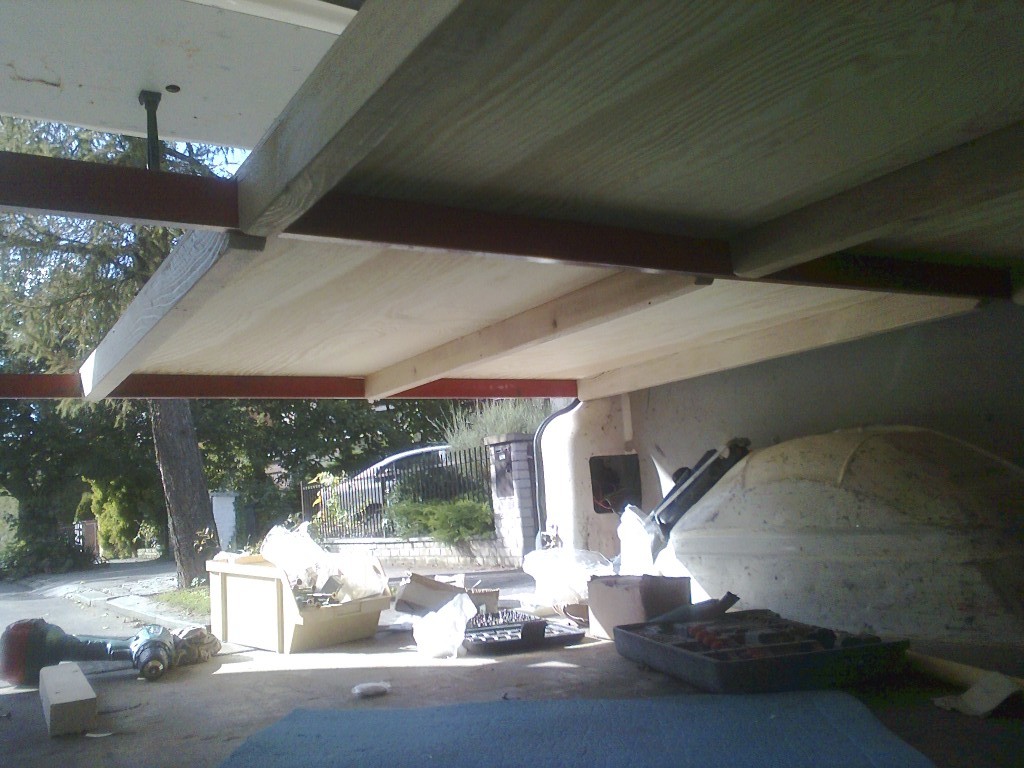

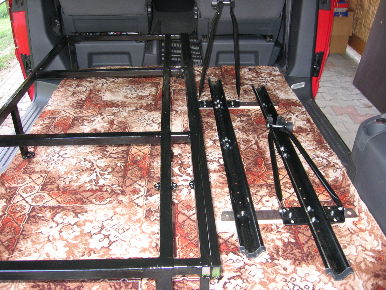

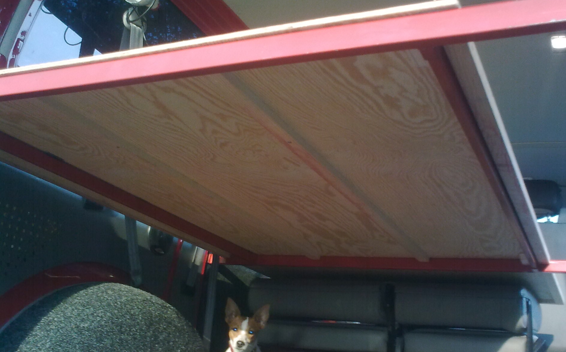

První pokusy o rovnou postel v T4 začaly deskou na dřevěných nožičkách. Ty začly časem vadit při manipulaci s ostatním nákladem (padák, loď...) a proto přišlo vylepšení, nosníky uchycené přímo v kastli. Jednotlivé díly jsou lehké a postel se dá složit za dvě minuty, přitom stále zůstává možnost použití všech 9ti míst (jsme wellká rodina
