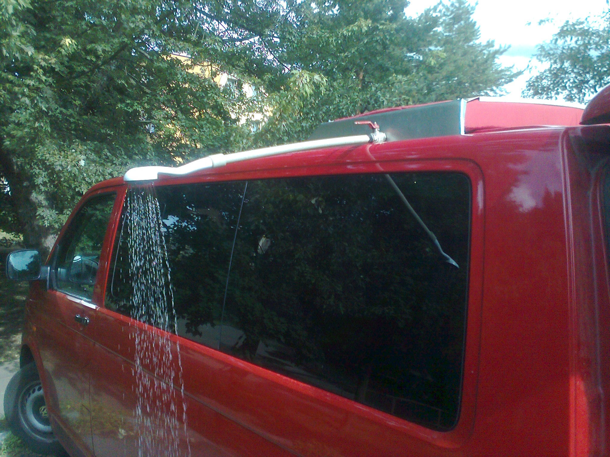

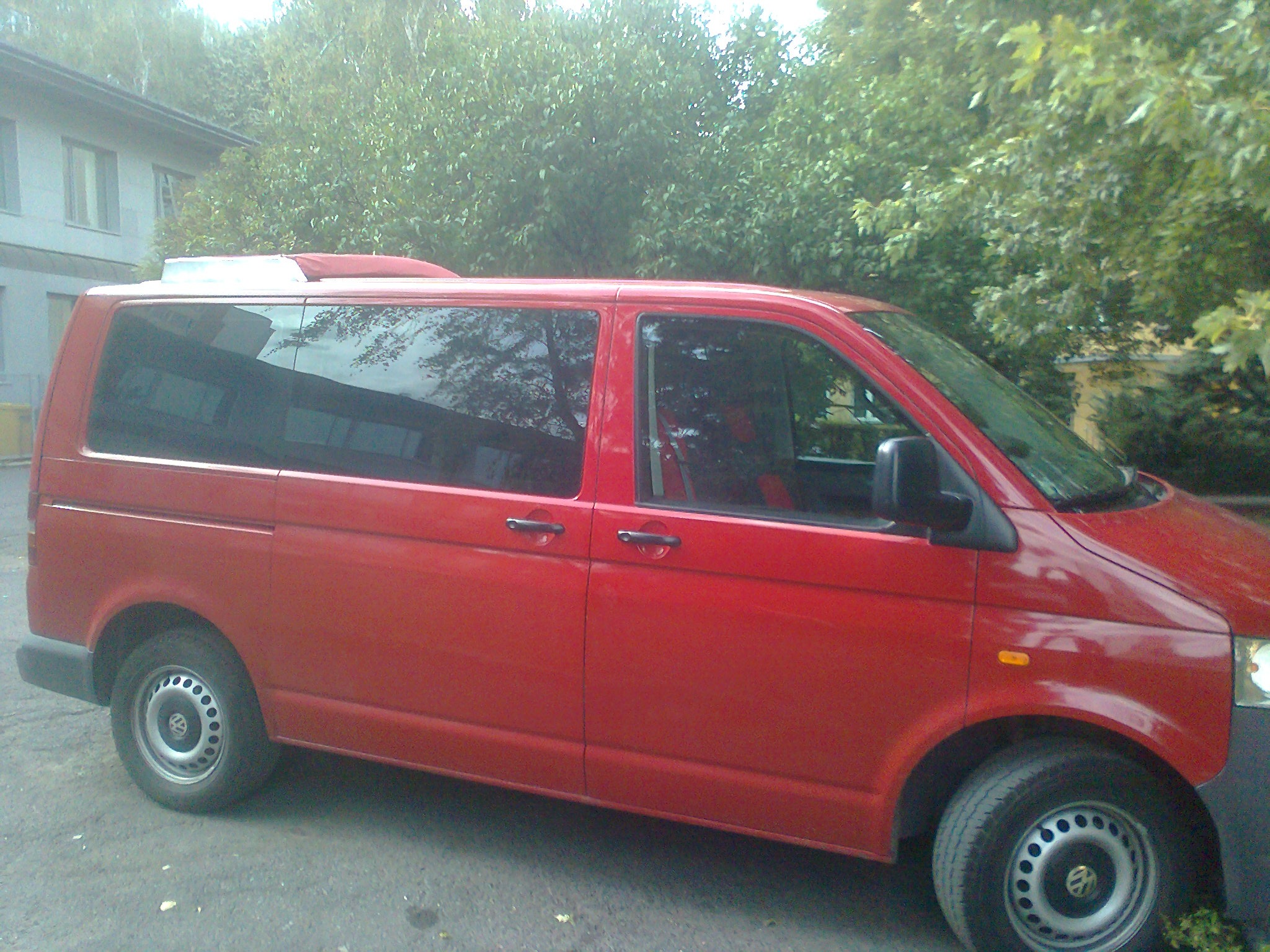

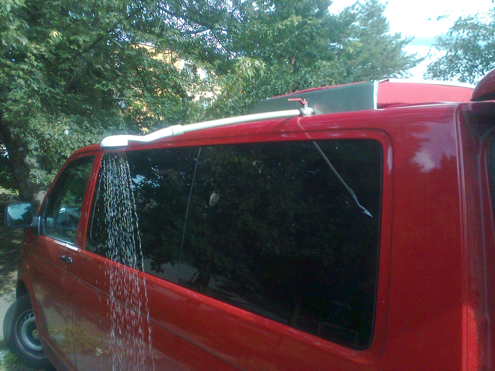

Poslední dobou se mě spousta lidí ptá, co že to vozím na střeše. Je to upgrade vodárny, kterou jsem popisoval tady: http://www.transporterclub.cz/forum/vie ... ?f=8&t=973
K přestavbě jsem se rozhodl proto, aby se nemusela stále vozit rakev a aby se voda v létě lépe ohřívala.

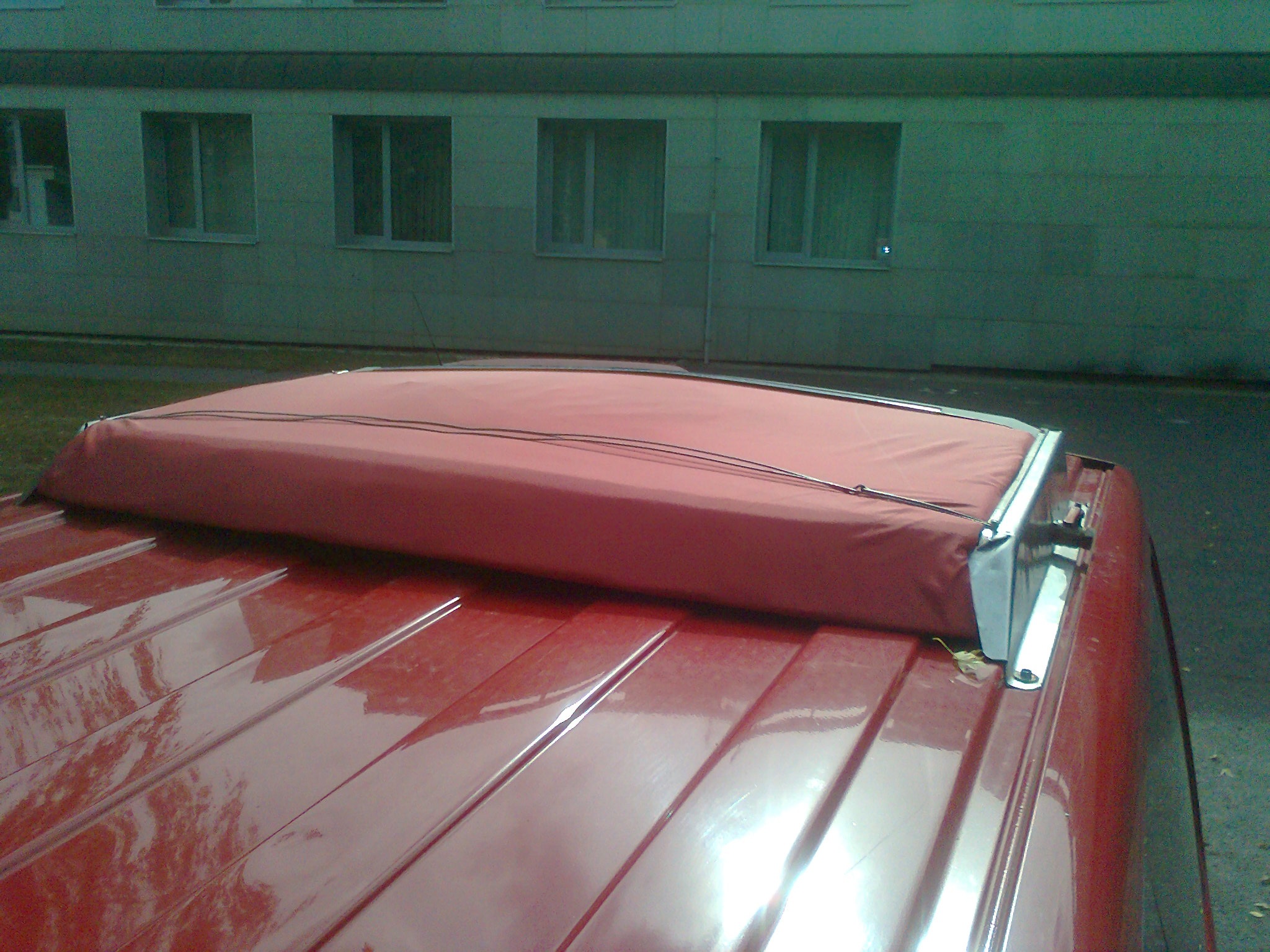

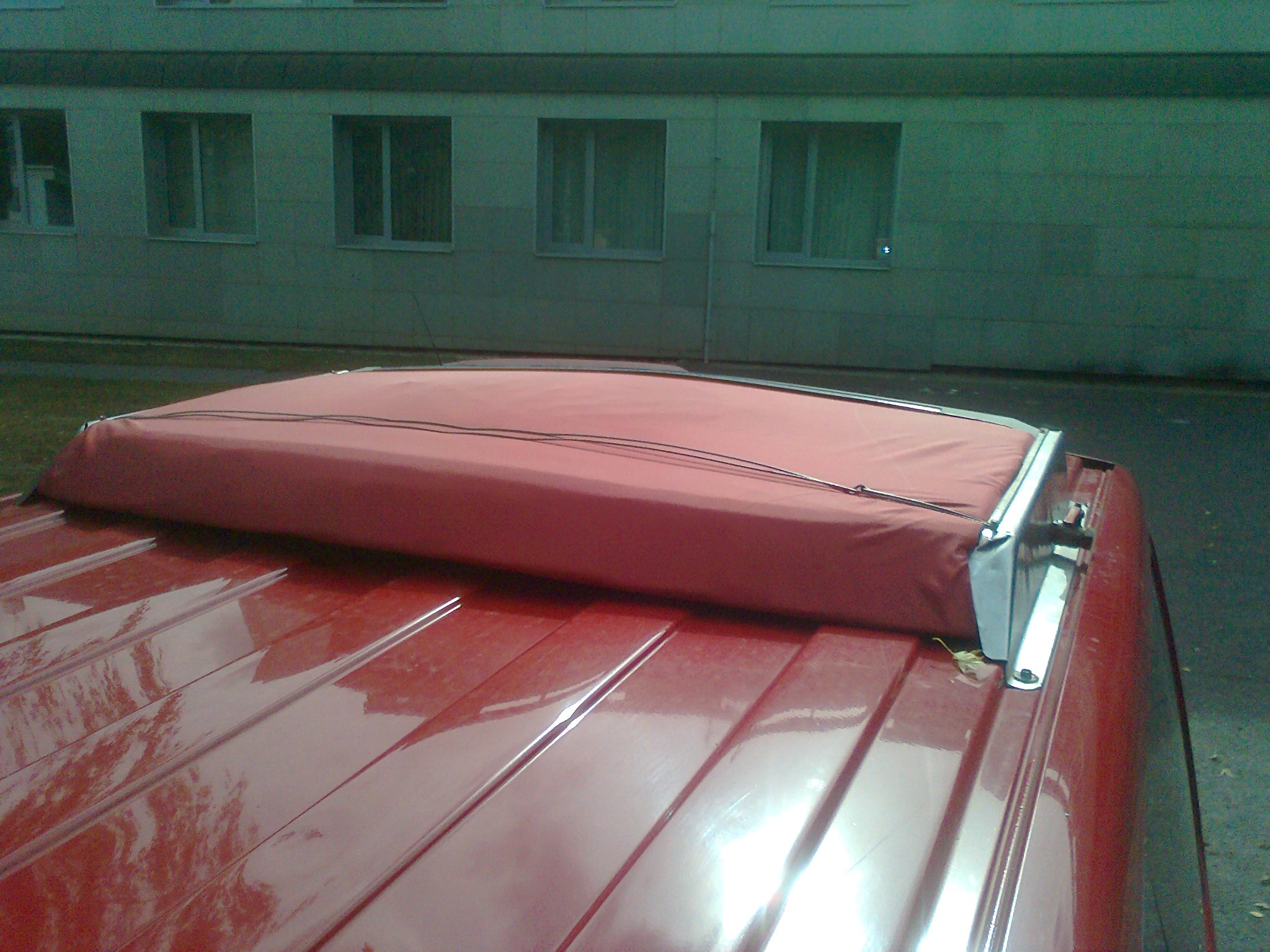

Základem je blok extrudovaného polystyrenu tl. 8cm v obalu ze silné umělé tkaniny, která je zespodu stahovaná tenkým gumicukem. Uprostřed je vyřezaná okrouhlá díra, ve které je vložen původní balon z rakve. Bočnice jsem zatím narychlo zohýbal z nerezového plechu ve svěráku, přišroubováno na fixpointy na střechu.
Vejde se tam cca 40l, to se balon nafoukne nad polystyrenovou vložku. Napouštíme hadicí z vodovodu nebo pramenů, pokud mají dostatečný tlak ve spádu.
Vozíme sebou velký slunečník, takže i o sprchovou zástěnu je postaráno :P
