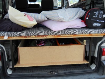

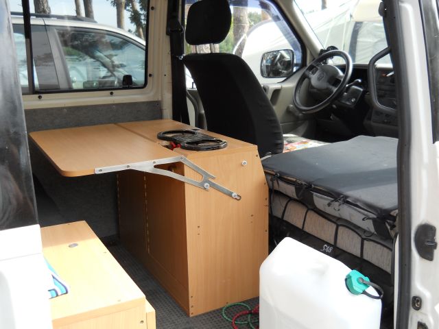

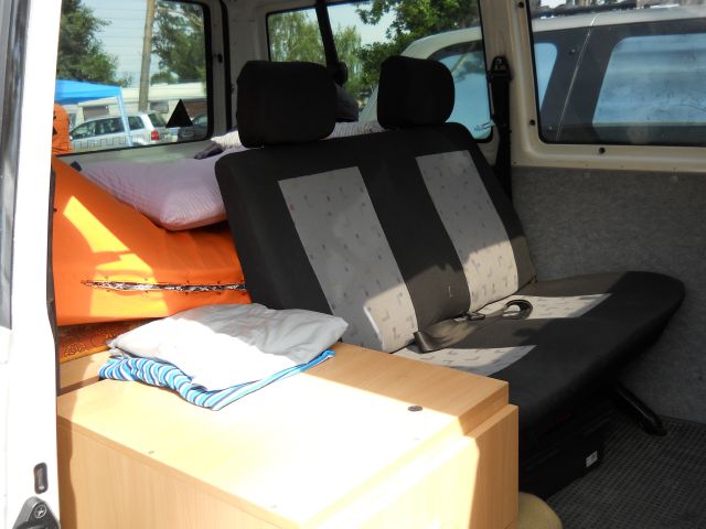

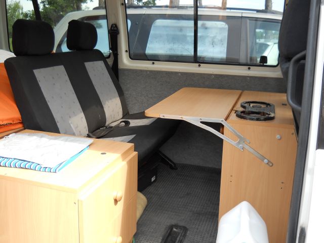

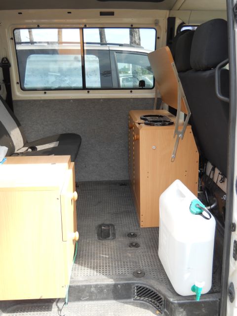

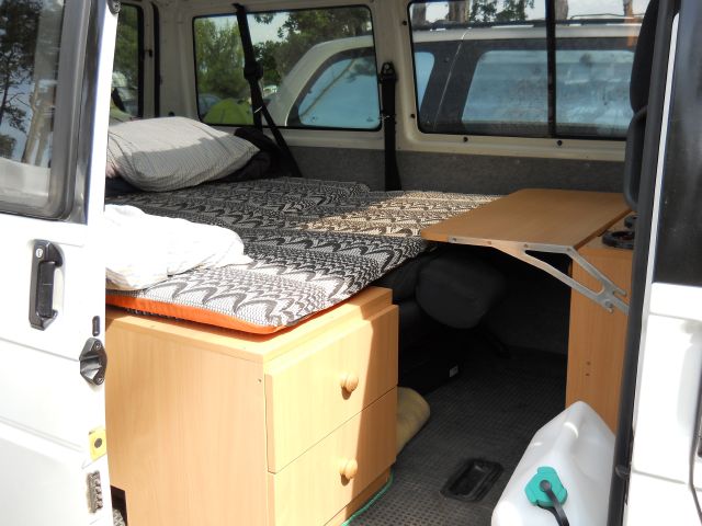

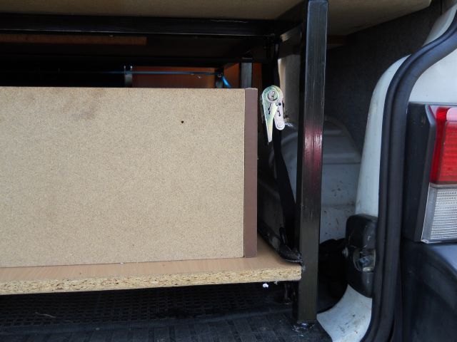

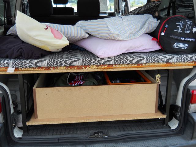

Tak tohle jsem si vyrobil do své krabičky. Vše je přikurtováno, takže vezu náklad a ne vestavbu, trochu jsem se připravil na dotěrné otázky kolem auta pro policajty.
Díky tomu, je vše během 10minut demontováno a je z toho opět 9míst. bus. Prostřední řada sedaček je na přidané řadě špuntů posunuta dozadu, je to vlastně o šířku úchytů dozadu, aby se tam vešla "kuchyň" :D Tímto je spací délka 180cmx165cm. Pokud by to bylo pro někoho málo, je možné sklopit přídavný stolek a je tam skoro 3m! neměřil jsem to, nebylo třeba.
Naposledy upravil Mad_Boxs dne 29 srp 2012, 13:41, celkově upraveno 2

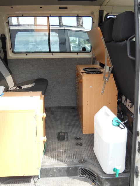

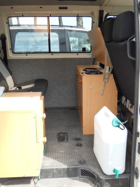

Nový příspěvekod JaM » 29 srp 2012, 20:46
Ve skříňce za řidičem jsem zahlíd cosi jako dvouhořákový vařič na dvoukilové PB lahvi. Nespletl jsem se?
Re: Moje spací a bylící úprava
Nový příspěvekod Mad_Boxs » 29 srp 2012, 21:11
Jo,jasně. Je to skříňka se starým kempingovým vařičem. Byla to docela hoňka sehnat funkční kus. Vše ostatní moderní, se tam nevešlo. Jo ještě ta sklopené opěradlo přední dvojsedačky se ukázalo jako příjemné odkládací místo, např. pro přepravku s nákupem.
