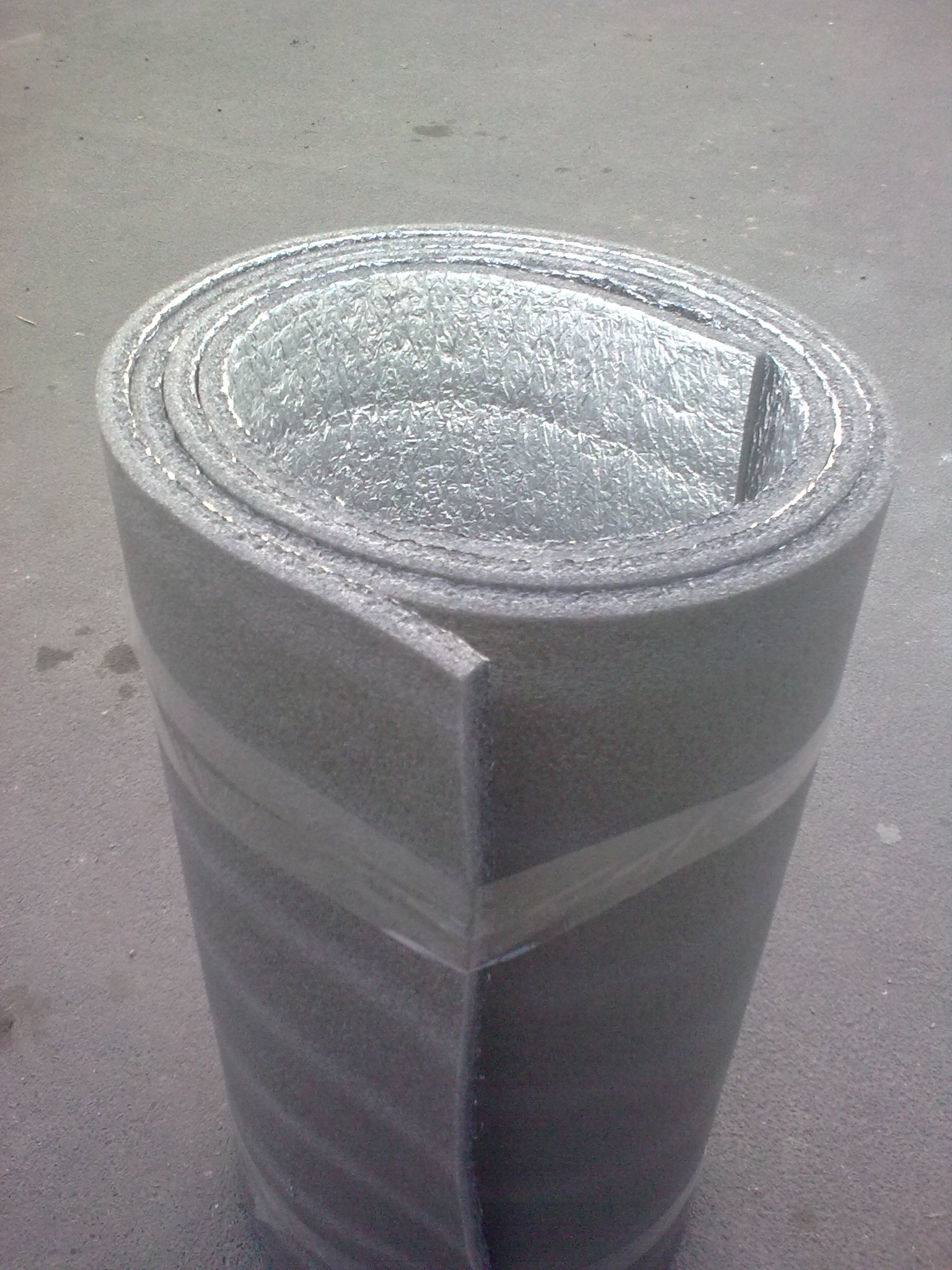

Mnoho z nás má své krabičky upravené k bydlení a s tím souvisí tepelný komfort.
Já jsem zateploval celé auto minerální vlnou.
Teď se chystám objednat Mirelon tloušťky 2cm na izolaci oken, hodí se i do stropu. Je to materiál nenesákavý a zvuk tlumí lépe než polystyren. Tak kdyby někdo chtěl, objednám toho víc. Je to role široká 1m, cenu se snad dozvím zítra.

Nový příspěvekod JaM » 11 lis 2011, 22:02
Dneska jsem konečně obchod navštívil a zakoupil 2cm tlustý Mirelon rovnou s reflexní hlinikovou folií. Na všechny zadní okna by snad mělo stačit 5m, cena asi 1200kč

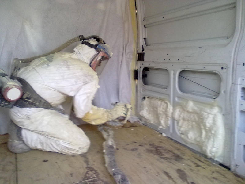

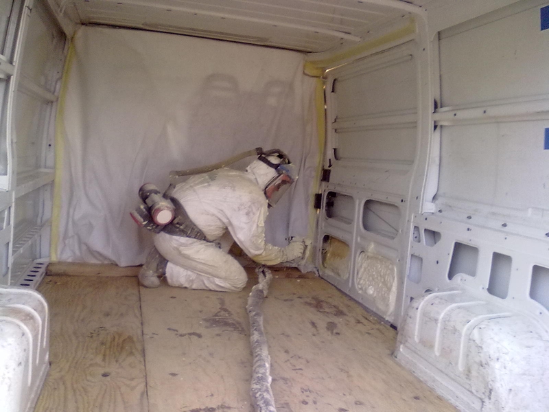

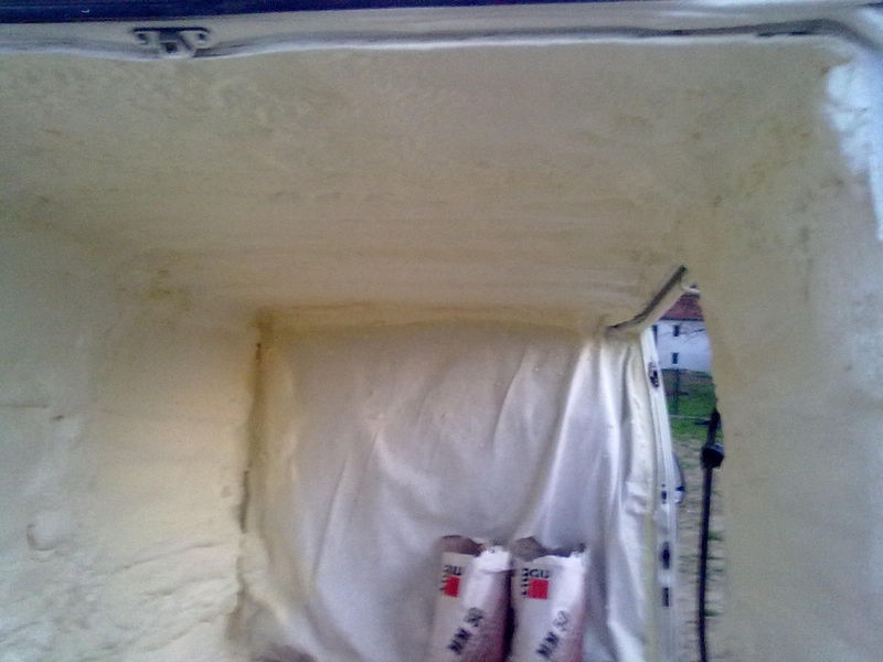

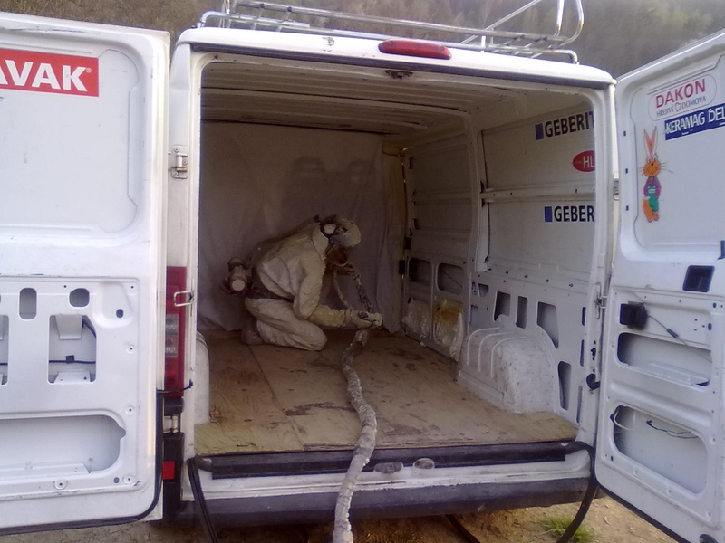

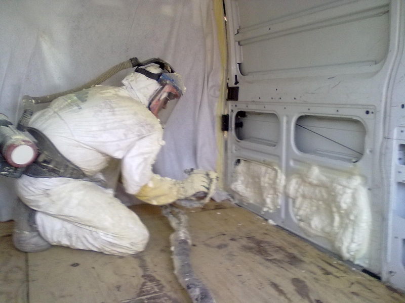

Tak nějak do budoucna uvažuju o půdní vestavbě na domku,takže vyčumuju po netu po různých materálech,izolacích atd. a narazil jsem na tohle,pokochejte se tou nádherou:
Re: Tepelné izolace, odhlučnění
Nový příspěvekod t4syncro » 26 led 2012, 21:11

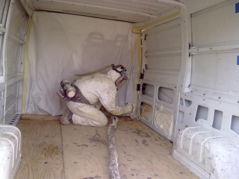

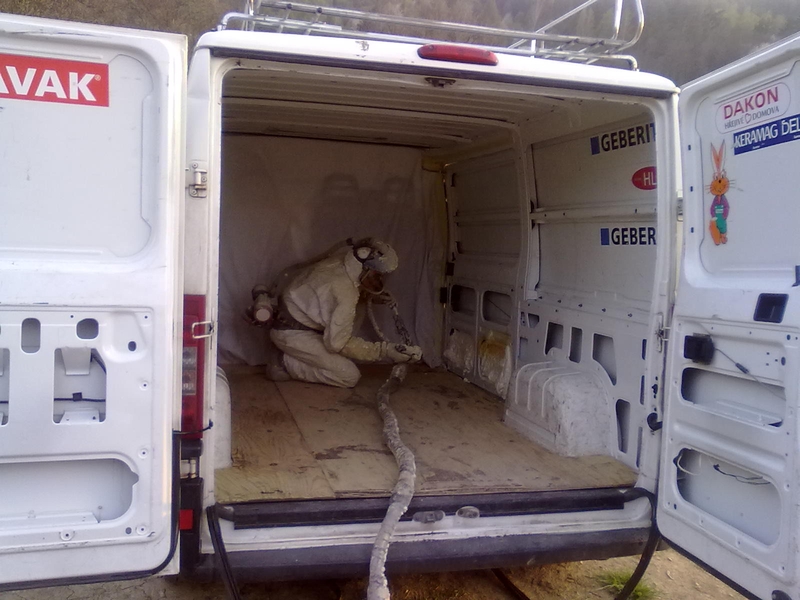

...a "dokonalý" výsledek :
..normálně se to fouká mezi krokve..
..ale fantazii se meze nekladou.. :roll:

To je něco jako polyuretanová pěna, nebo co? Trochu nám to přibliž, nebo pošli odkaz.... :?:
Nový příspěvekod t4syncro » 27 led 2012, 22:24
Jo jo,je to polyueretanová pěna s možností příměsi epoxydových pryskyřic a různých jiných dobrot,dle použití..
Když si představím případné odstranění tohoto materiálu,nechtěl bych to do baráku,natož do auta..byť na dokonalaizolaceteckacezet tvrdí,že životnost pěny se rovná životnosti střechy.

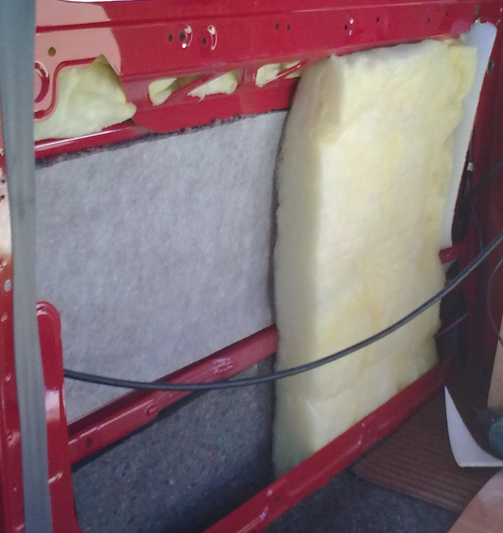

Nový příspěvekod tdiracing » 02 úno 2012, 00:52

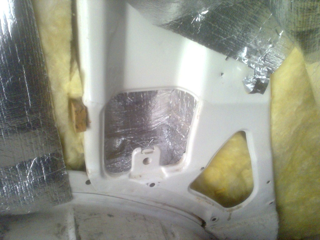

Já tam všude cpu skelnou vatu a funguje to velice dobře,hlavně se dá dobře tvarovat do různech skulin.
Nový příspěvekod JaM » 02 úno 2012, 21:06
Taky jsem se od Tebe inspiroval, detaily zde: http://www.transporterclub.cz/forum/vie ... 1&start=30
(já vím, je to u konkurence, ale nebudu to sem přetahovat celé :mrgreen: )

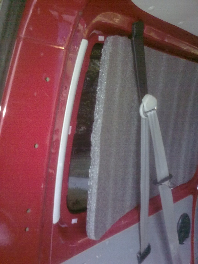

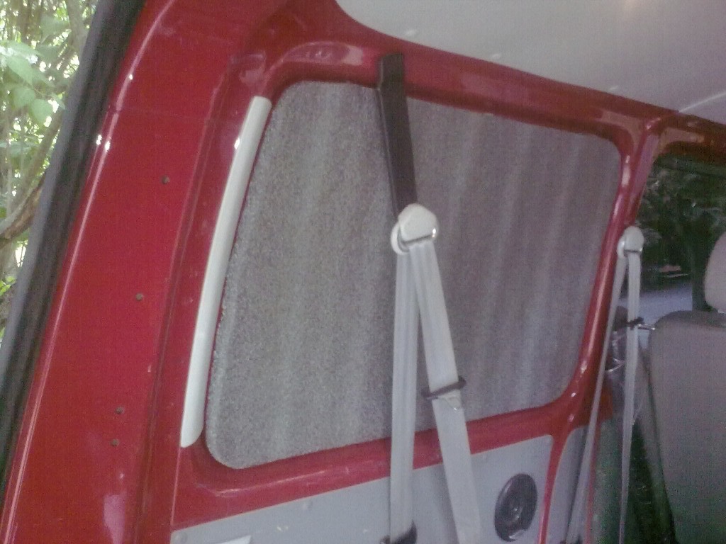

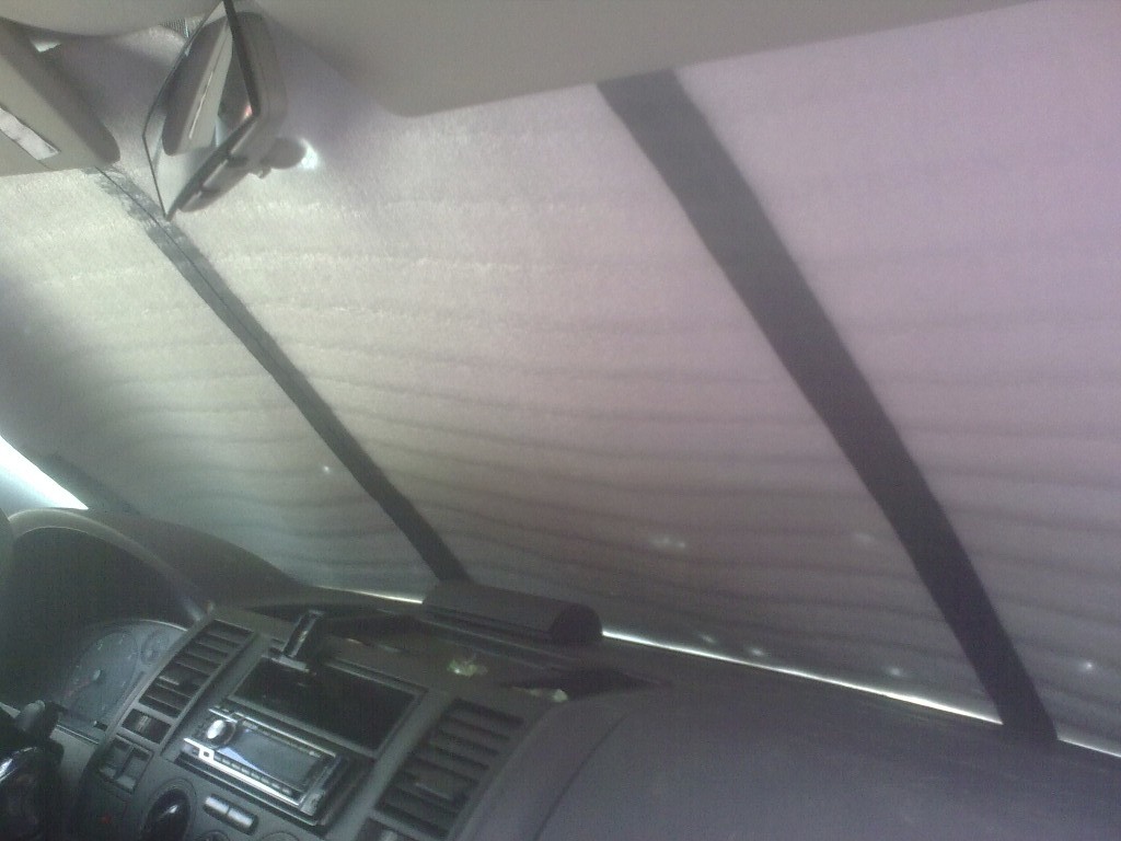

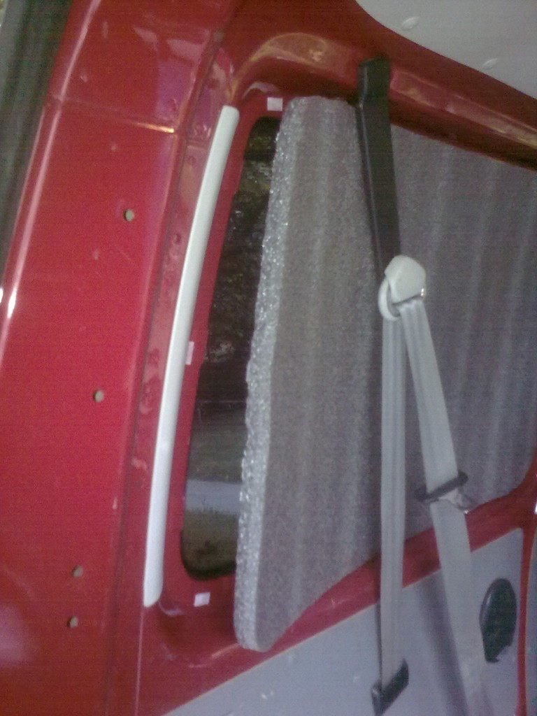

Nový příspěvekod JaM » 11 kvě 2012, 07:09

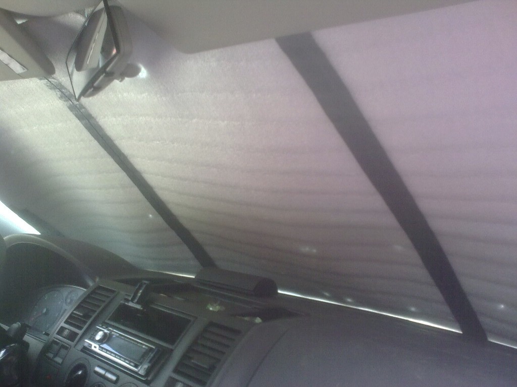

Včera jsem započal práce na zateplení oken. 2cm mirelon s reflexní vrstvou na malé kousky samolepicího sucháče (cca 1x1,5cm)
Další možnost je sehnat malé magnety 2cm dlouhé a ty vlepit do děr na okraji clony. Tím bych se zbavil nevzhledného sucháče na okně.
Počítám s tím, že na zimu přilepím ještě protikus sucháče z druhé strany a clony dám reflexní stranou dovnitř, stačí prohodit pravou za levou

Nový příspěvekod JaM » 11 kvě 2012, 22:22
Tak jdu shánět magnety. V dnešním vedru se za oknem odizolovaném folií udělal takovej hic, že se všechny sucháče odlepily. Takže po vzoru Cimrmanna- tudy ne, přátelé 8-)
Nový příspěvekod JaM » 20 kvě 2012, 12:03
Po několika pokusech s magnety jsem usoudil, že nákup kvalitních silných magnetů, které by to udržely převyšuje užitnou hodnotu a tak přišly zpět sucháče, tentokrát přilepené chemoprenem a dobrý.
Taky proběhl upgrade čelní clony, pod tesapáskou jsou schované dva pružinové dráty 1mm, které folii přitlačují na přední sklo. Smotat to jde normálně, zprava doleva, nebo obráceně :lol:

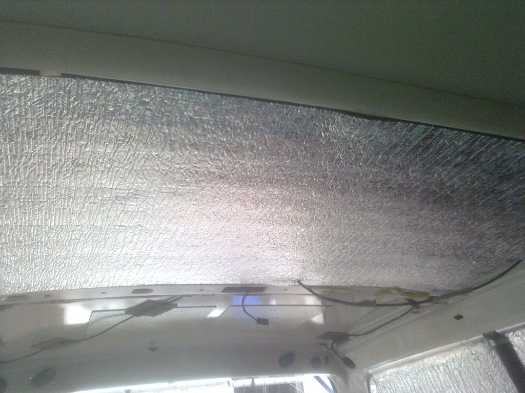

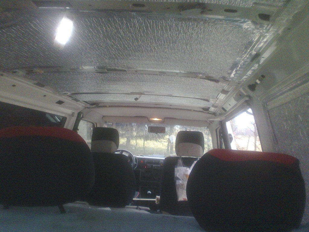

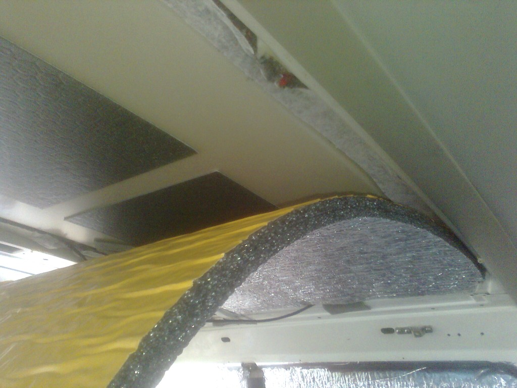

Nový příspěvekod JaM » 29 bře 2013, 23:32

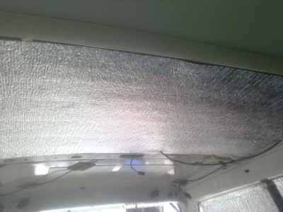

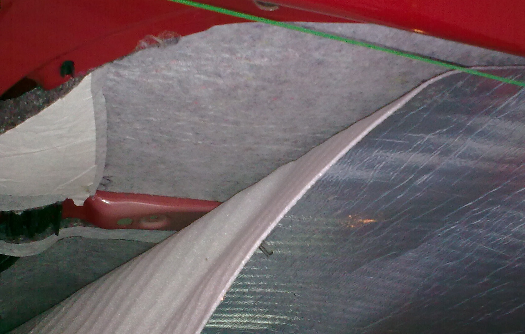

Dneska jsem navštívil pana Včeličku v prodejně Mirelon Praha na Strahově a za cca 1800Kč jsem nakoupil samolepicí 20 mirelon s hlinikovou folií 3m a 10mm 2m. Dal jsem se do zateplení stropu, s tím samolepem je to fajna a rychlá prácička, předpokládám, že celoplošné přilepení pomůže odhlučnit plechy...
Tu desítku jsem narval do předních dveří přímo na plech, vešla se jen taktak za stažené okno
vytvarování kapsy pro naviják pásu

Nový příspěvekod JaM » 04 dub 2013, 21:48
ještě jedno foto...
Při té příležitosti jsem umyl a natřel stropnice, malinko světlejší
