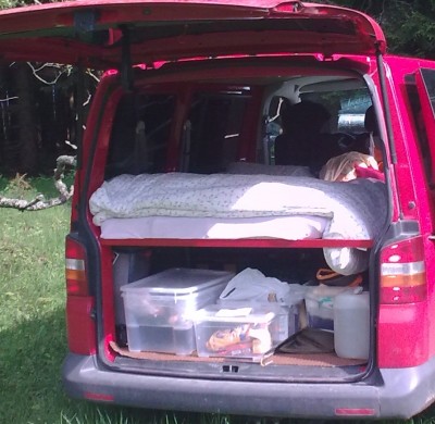

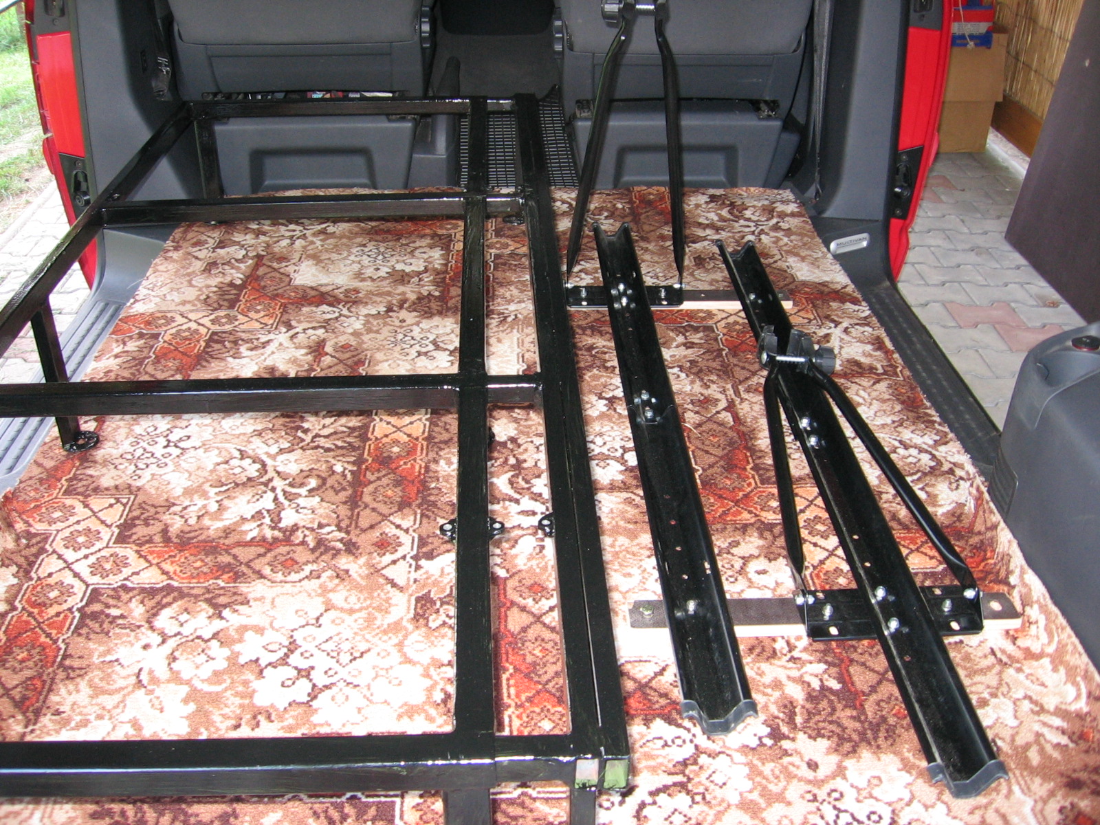

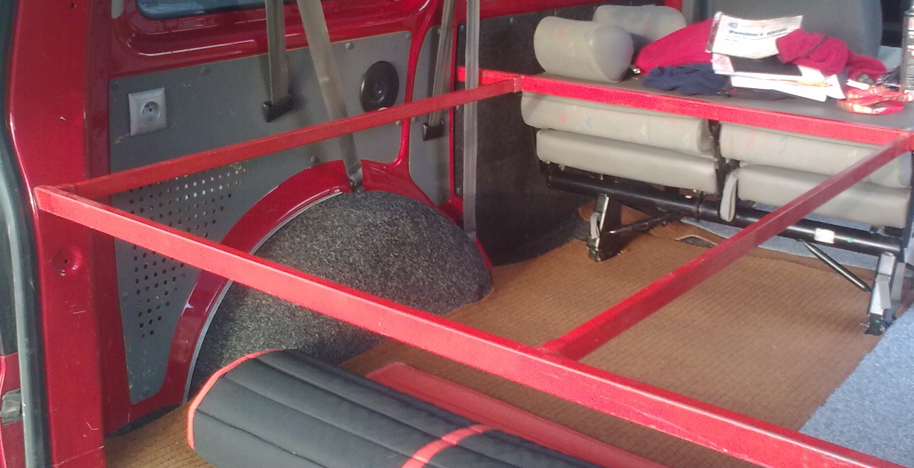

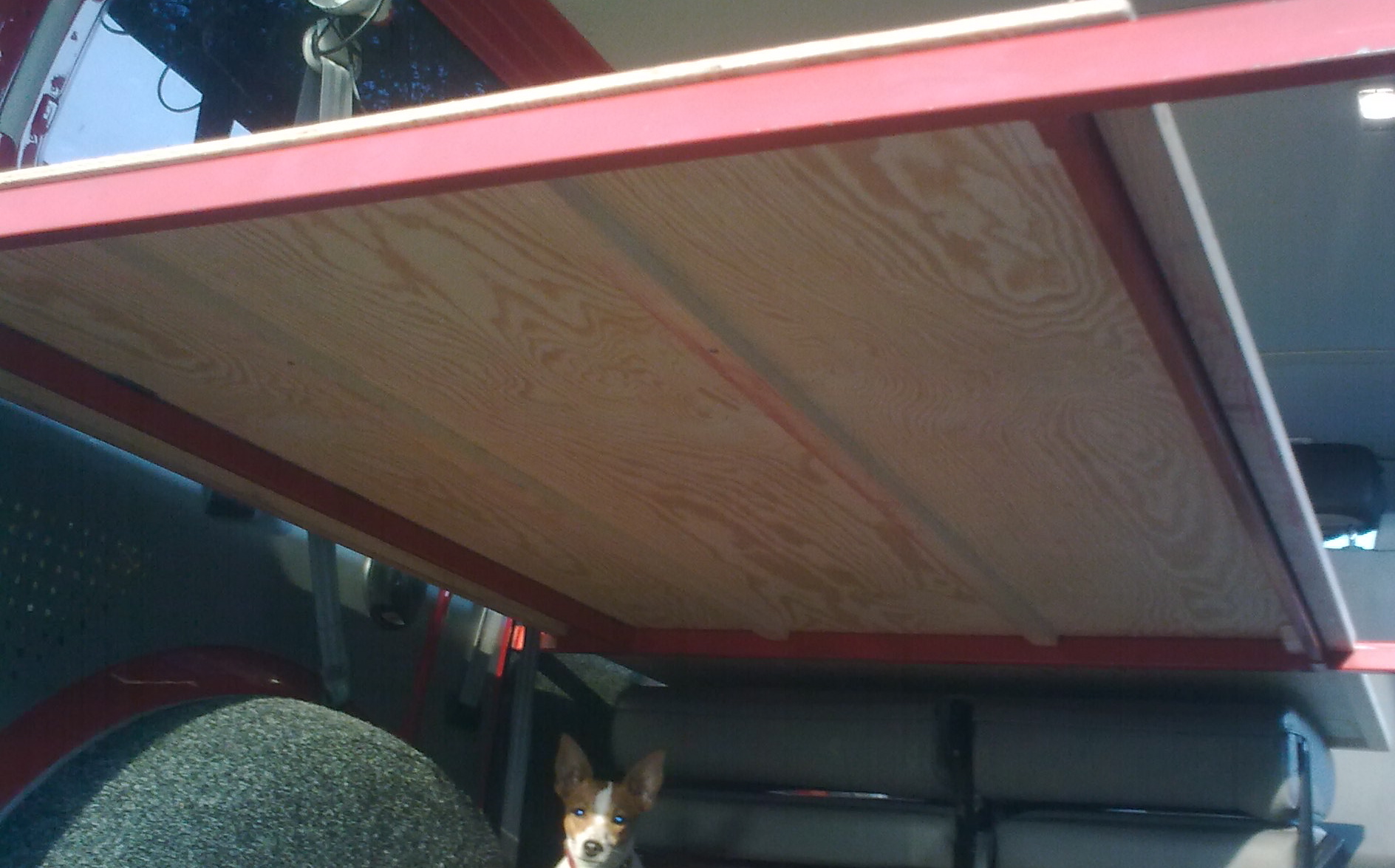

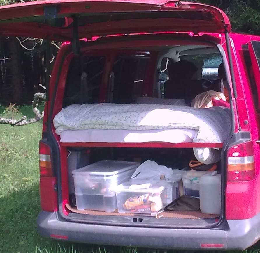

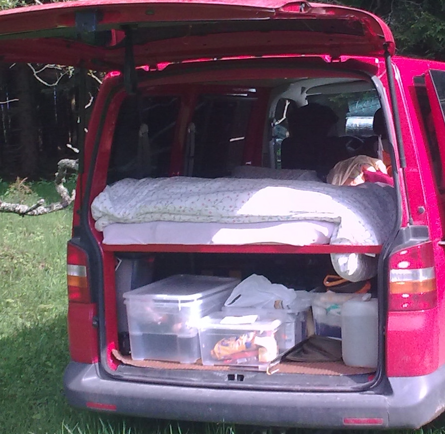

Začínali jsme v autě přespávat na dozadu sklopeném opěradle zadní lavice a vyrovnávací deskou mezi zadní a střední. Všelijaké vypodkládání však neskýtalo mnoho pohodlí.

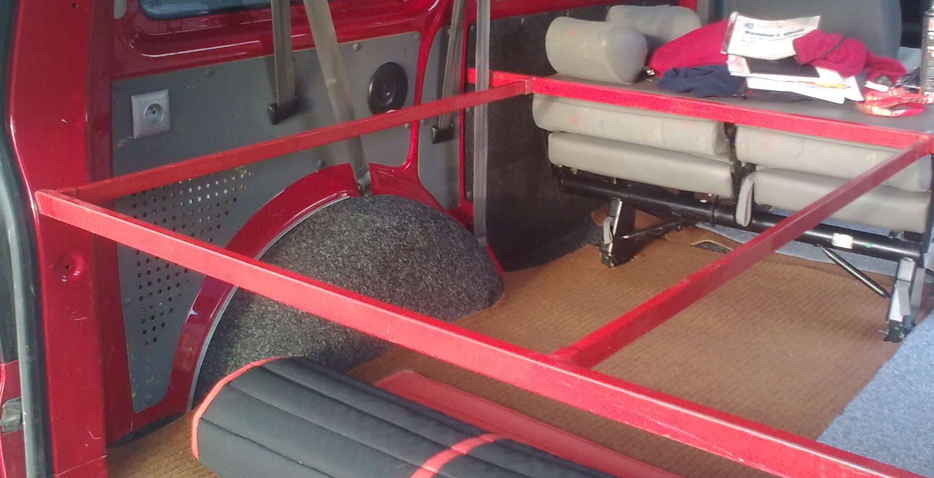

První pokusy o rovnou postel v T4 začaly deskou na dřevěných nožičkách. Ty začly časem vadit při manipulaci s ostatním nákladem (padák, loď...) a proto přišlo vylepšení, nosníky uchycené přímo v kastli. Jednotlivé díly jsou lehké a postel se dá složit za dvě minuty, přitom stále zůstává možnost použití všech 9ti míst (jsme wellká rodina :lol: ¨)

Rád bych se ale zeptal, jestli je to napevno přivařený a jak vhodně vyřešit oporu (nohu) toho vysouvacího dílu.
Mám T4 long a počítám, že by vzadu byla vodorovná přepážka a z ní by se vysouvala deska přes sklopenou zadní sedačku.

Napevno to není, v kastli jsou jen našroubované zátky na příslušný rozměr jeklu. Víc detailů nenajdeš tady: http://www.transporterclub.cz/forum/vie ... 8&txxxxxxx bo odkazy už nefungují :roll:

Jo na longa to budeš mít jednodušší( nepochopil jsem otázku k opoře vysouvacího dílu).
Já jsem řešil možnost vézt 8 lidí a ještě si moct večer roztáhnout postel

Já jsem to prve nepochopil a myslel jsem, že jedna opora je v zadních dveřích, druhá za zadní sedačkou a dopředu že se to vysouvá přes sklopené opěradlo zadního sedadla na nějakou třetí oporu. A oni tam jsou ty štrajcny jen dvě...

Jj, třetí oporu tvoří jen ta sklopená střední záda

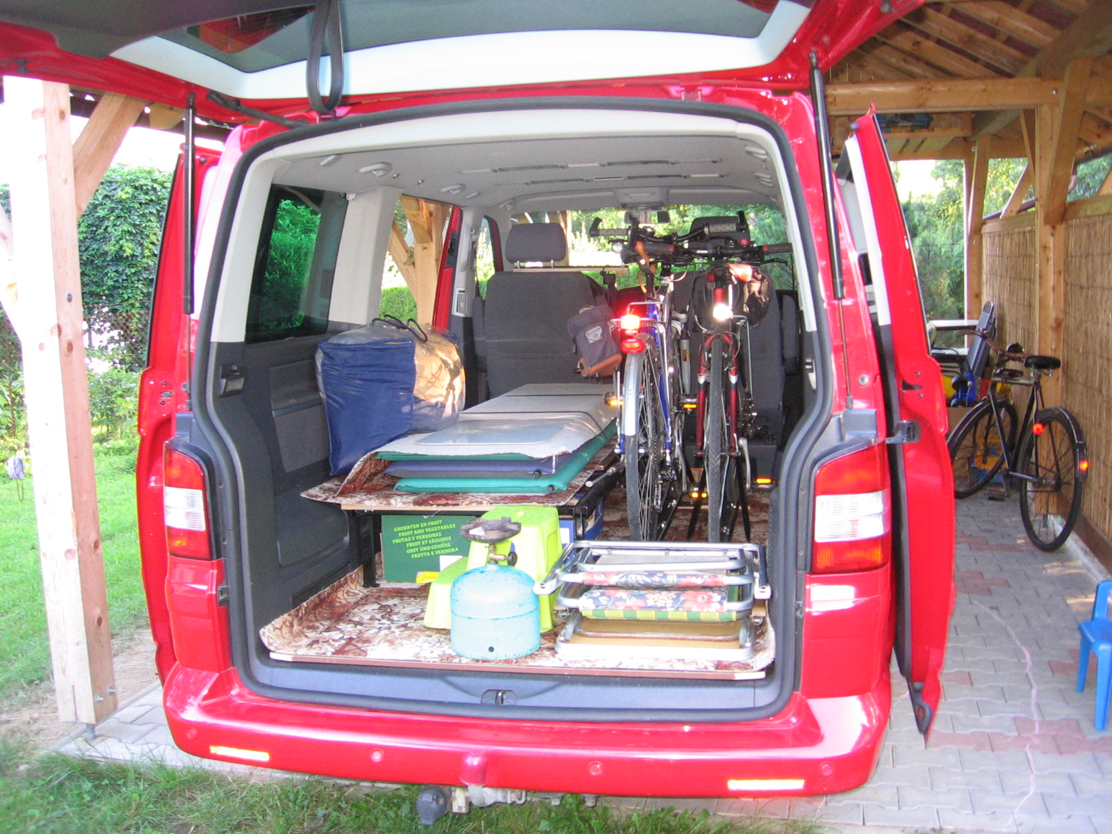

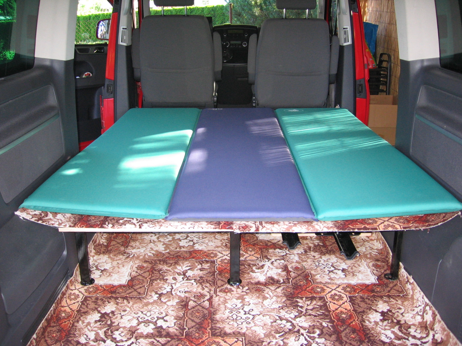

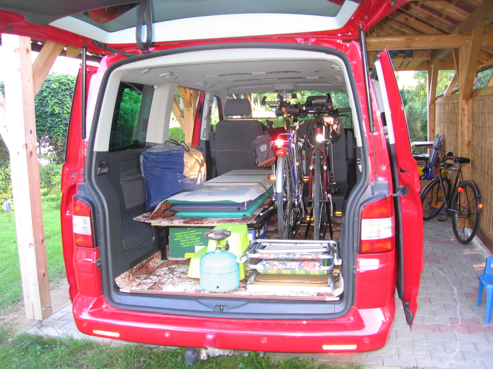

moje vestavba -pohodlné spaní pro 2 osoby,možnost přepravy 2 kol.

To jsem popisoval na TC.cz. Byly to vruty na sádrokarton. Ty ovšem mají tu nevýhodu, že mají dost strmé stoupání závitu a v plechu drží malou plochou, při dynamickém namáhání mají tendenci se povolovat. Doporučuju pro zvýšení pevnosti šroubového spoje do plechu vyvrtat jen malou dirku cca 2mm a na průměr 3,3 vyklepnout ocelovou jehlou. Tím se prodlouží vnitřní plocha díry a její okraje se prohnou proti působícímu tahu šroubu. Pak vyříznout metrický závit M4. Šrouby při montáži pak ještě raději pojistit lakem, nebo speciálním lepidlem.

Za 2 roky používání jsem to dotahoval jen jednou, při dalším servisu ale asi použiju kombinaci původních šroubů a lepení polyuretanovým klempířským tmelem. Přední levý špunt mám přes tapec a rád bych zachoval možnost demontáže, tak tam budu uvažovat o nýtovacích matkách 8-)

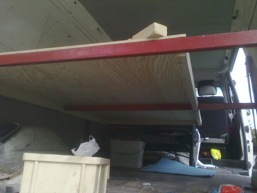

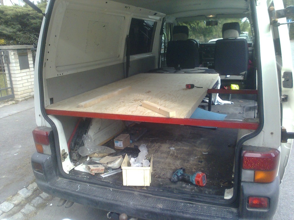

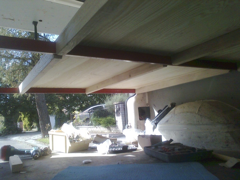

To já už mezitím postavil postel do "nového" Syncrolonga za použití starých jeklů ze Smažkobusa, nové desky s překližky a latí s tím, že zadní příčník má navařené kolíčky, které zapadnou do děr vyvrtaných do kastle a prostřední nosník je zase na ty plastové špunty přišroubované obráceně do výztuhy přes tapec. Cenově jsem se myslím vešel do 1000,- za dřevo, špunty, lepidlo a vruty.
Šířku pelechu volím zase malinko užší- podle matrací, které už máme nařezané, pro dva to stačí a máme přístup do beden s oblečením a žrádlem pod námi. Postel je velice snadno demontovatelná bez použití nářadí a skladná :D
