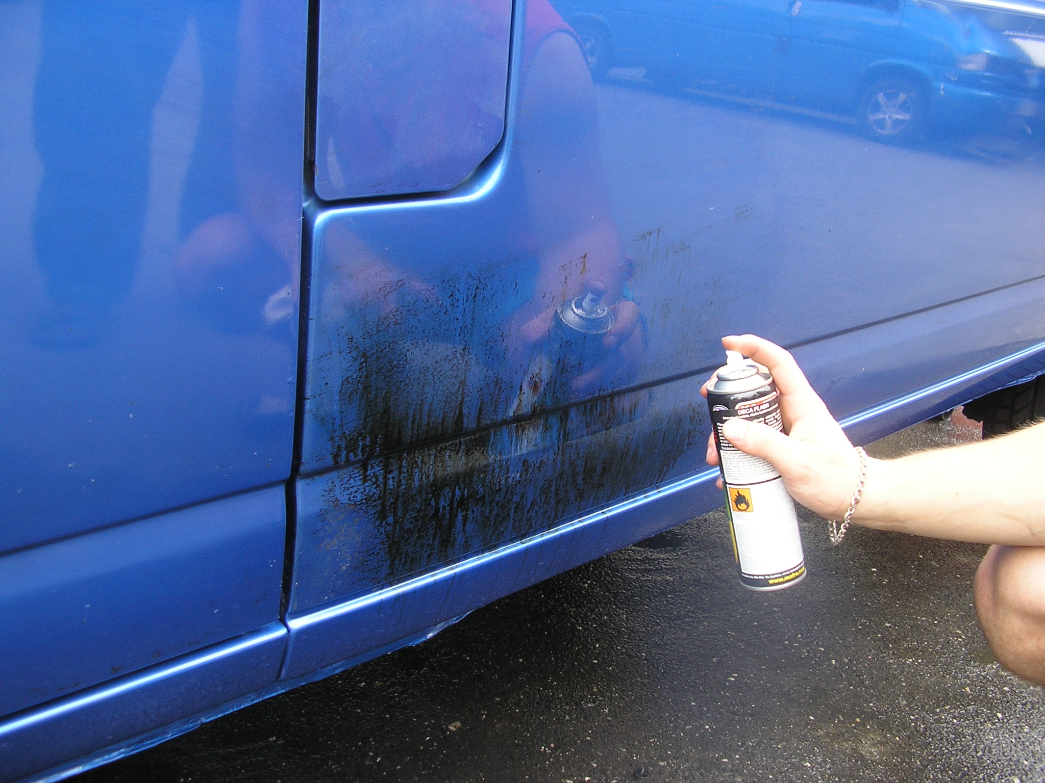

V tomto vlákně by se jsme si si mohli předávat to známé Know-how,fígle a různé zlepšováky a s čím kdo co má nejlepší zkušenosti.

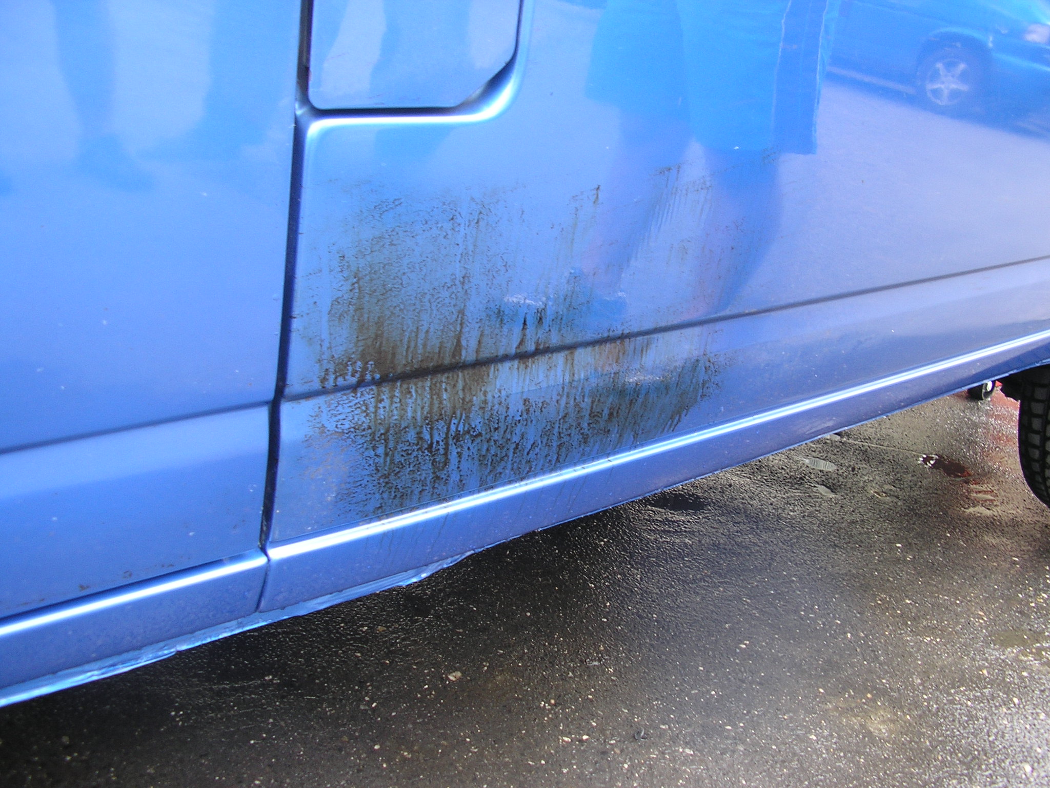

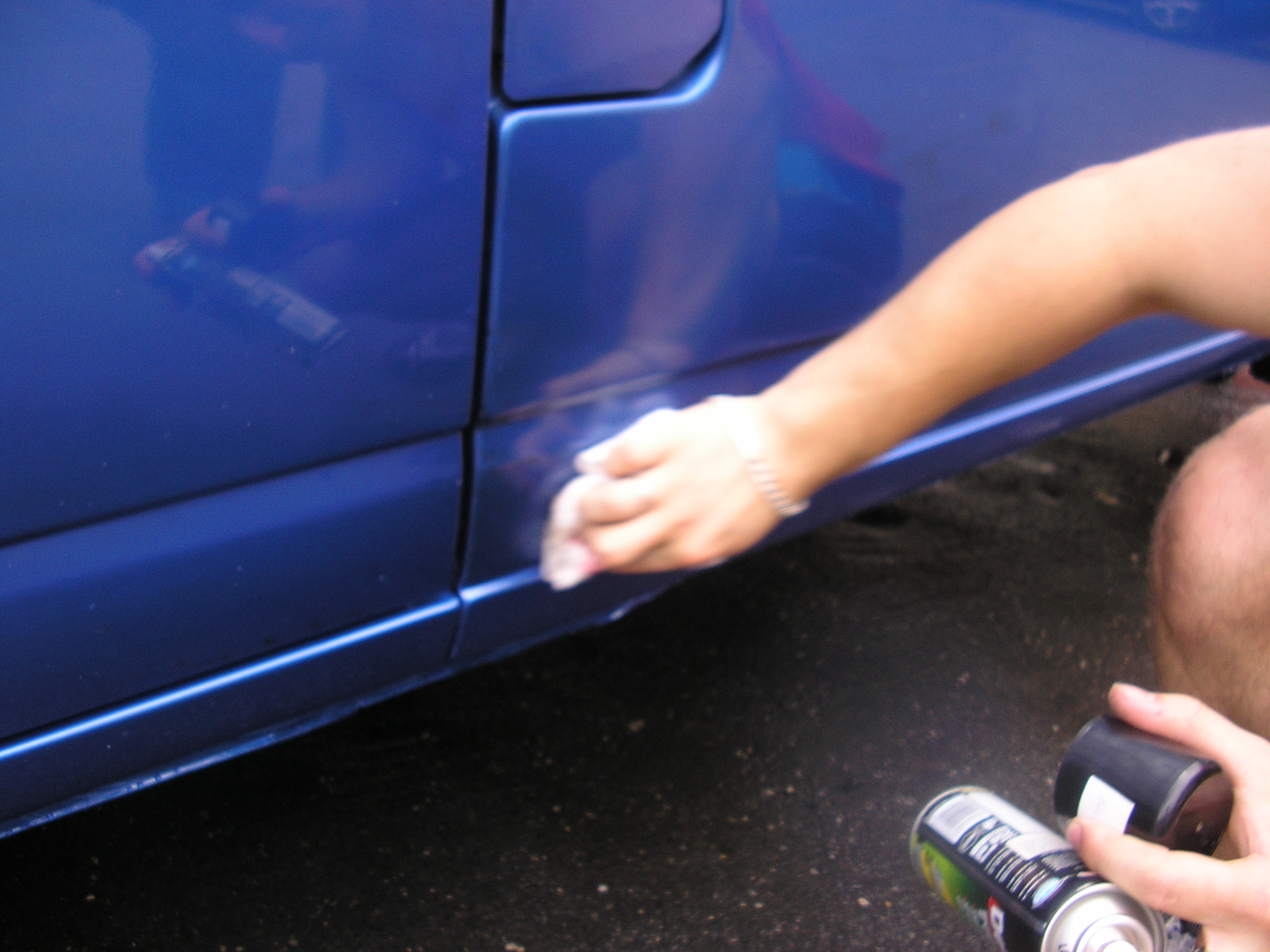

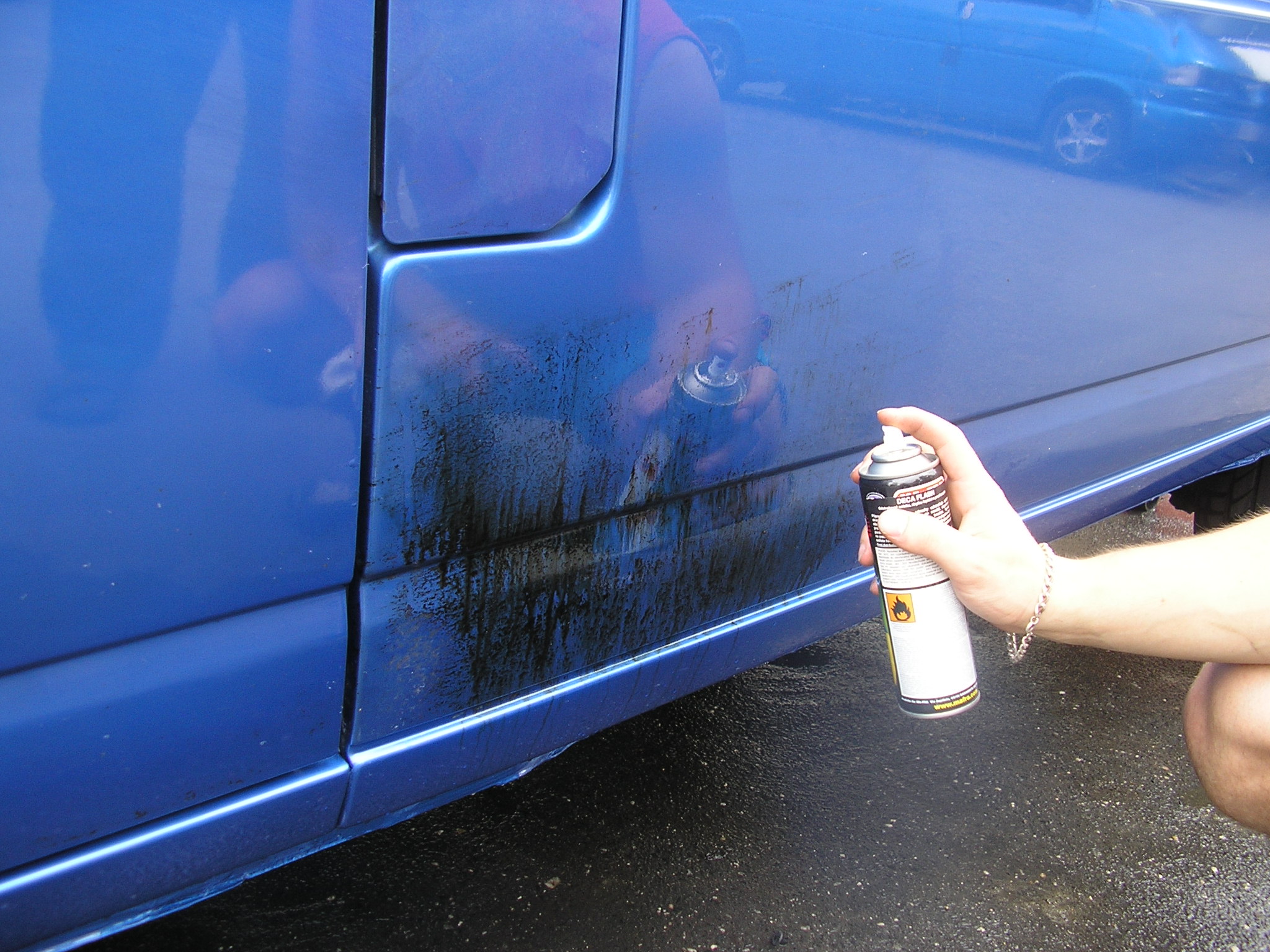

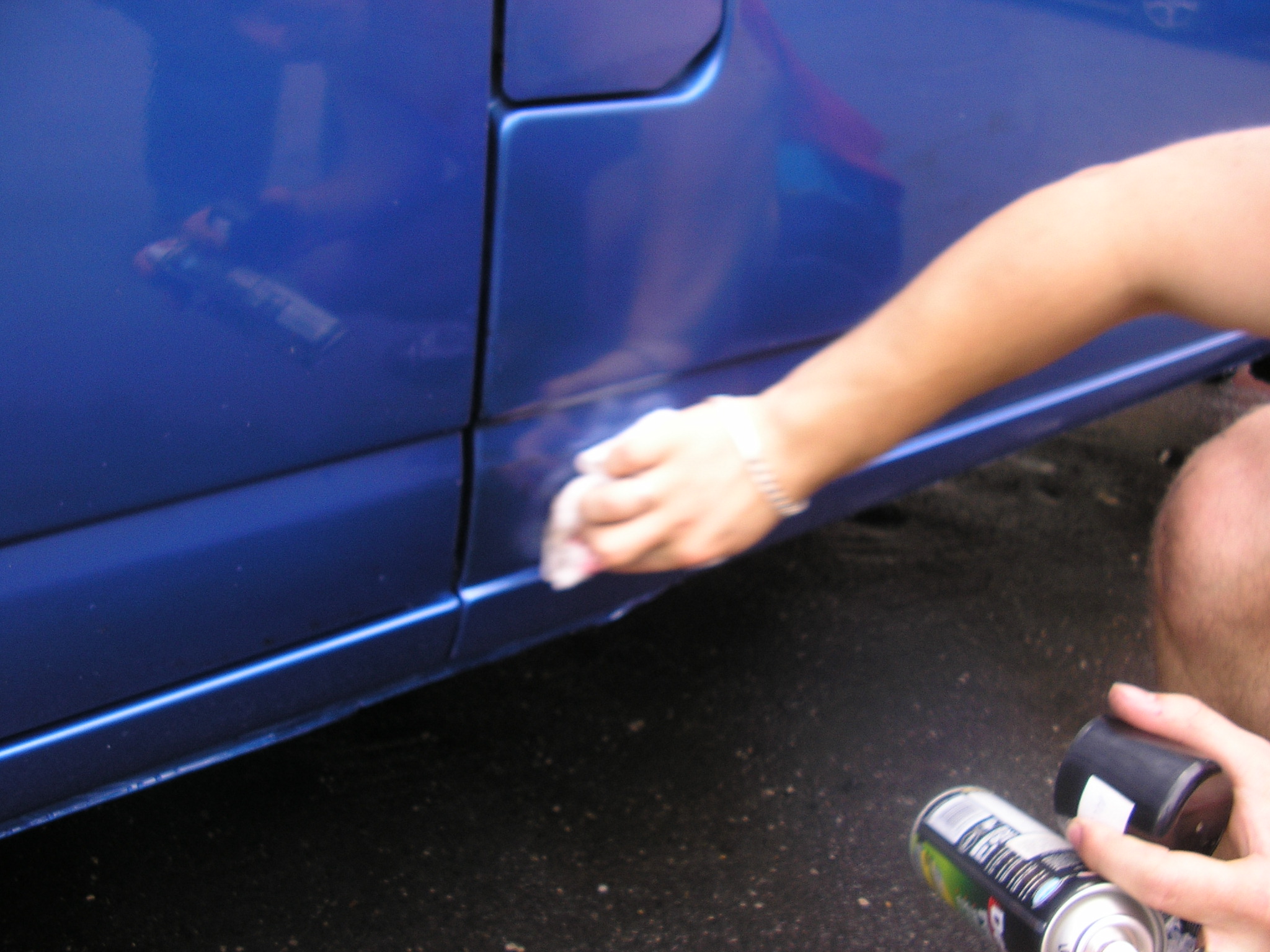

Odstranění asfaltu z karosérie je neuvěřitelná rasovina,co se mi osvědčilo jako nejlepší je od firmy MAFRA,znečištěné místo sem postříkal spejem a jen po chvilce setřel hadrem a po asfaltu žádná stopa.

to je hodně zajímavej přípravek, meju to postaru ředidlem :cry:

Pánové zkuste obyčejné sádlo jde to krásně a bez chemie.

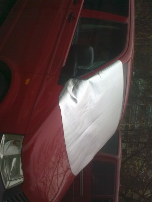

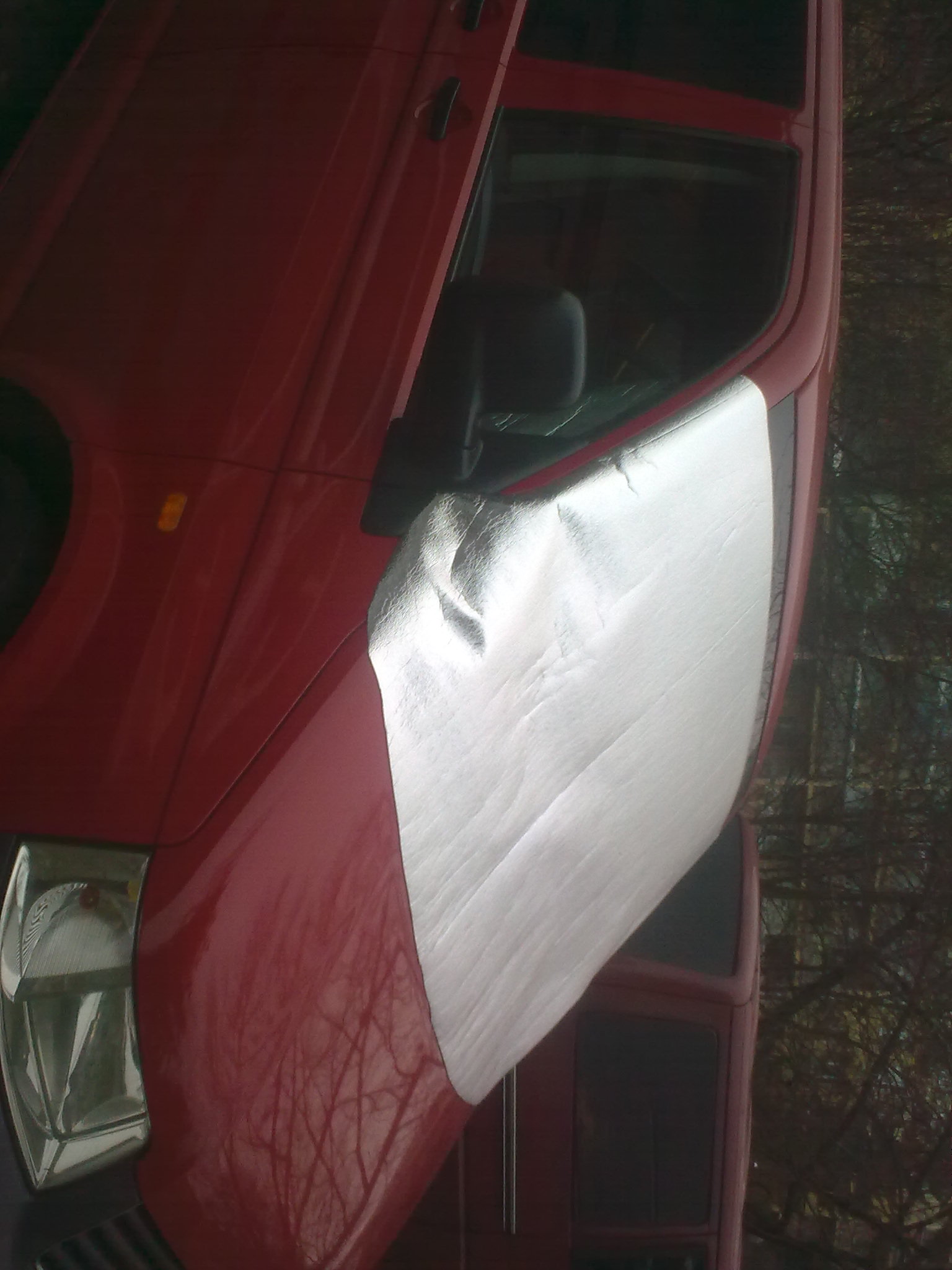

Jak vyzrát nad škrábáním sněhu, ledu a námrazy z čelního skla? nebýt líný a večer si dát na okno folii. Jakoukoliv. Já používám Mirelon 2mm s hlinikovym potahem, zavřenou do předních dveří tak, aby kryla i stěrače. Kdyby byl odbyt, začnu to vyrábět seriově, mám šablony na T4 i na T5
Bufík je také dobrý ale podle mě neřeší to že se s autem dá okamžitě kdykoliv jet

A co sklo namrzlé a ještě zasněžené po noční vánici 10cm mokrého sněhu? Proto to dávám i přes stěrače ;)

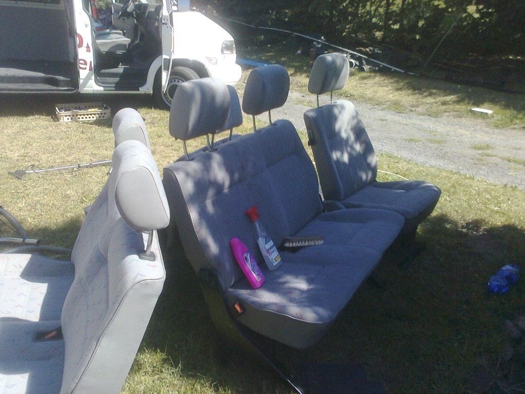

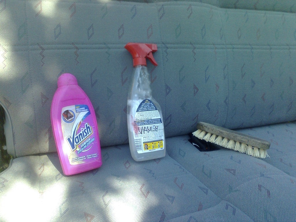

Právě minulé horké dny jsem využil na vyprání sedaček. Tentokrát poprvé jsem litoval, že máme 9míst ;)

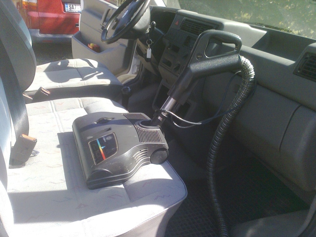

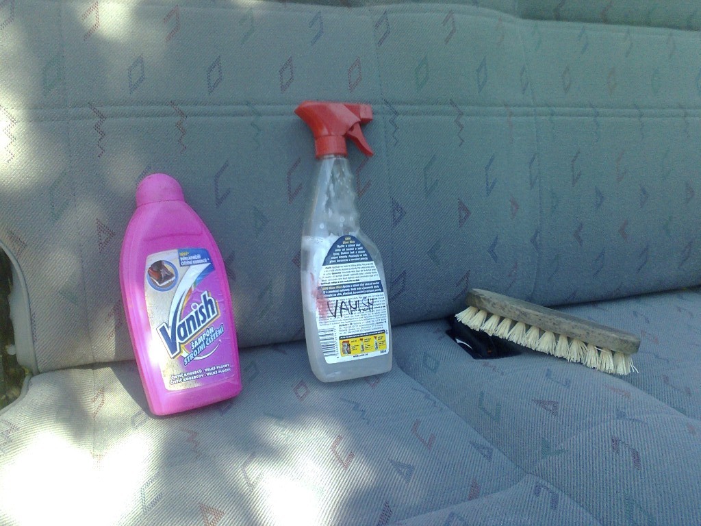

Nejprve tapecy řádně vypráším klepačem na koberce-trochu neohrabaný přístroj v záhybech sedaček, zato prý dokáže postupně vytáhnout prach až z 10cm hloubky.
Pak potahy mírně navlhčím vodou a pokropím roztokem Vaniše na koberce pro strojní čištění- ten méně pění na rozdíl od ručního. Nechám 5min. působit, pokud možno ve stínu, nesmí to zaschnout. Podrbu rejžákem, silné fleky vezmu ještě jednou a pak vyplachuju vodou a tu hned vysávám, znovu vyplachuju dokud se ve vysavači přestane tvořit pěna- aby Vanish nezůstal se špínou v sedačce. A pak se jen sluní a suší :D
