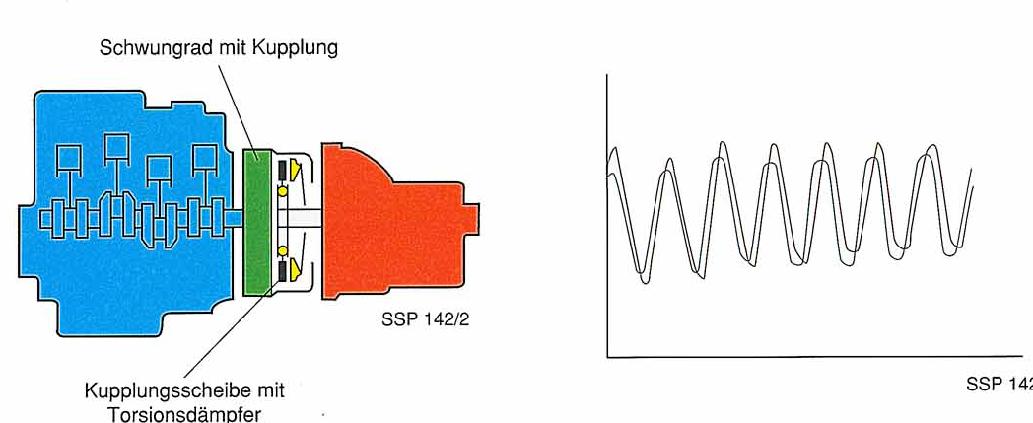

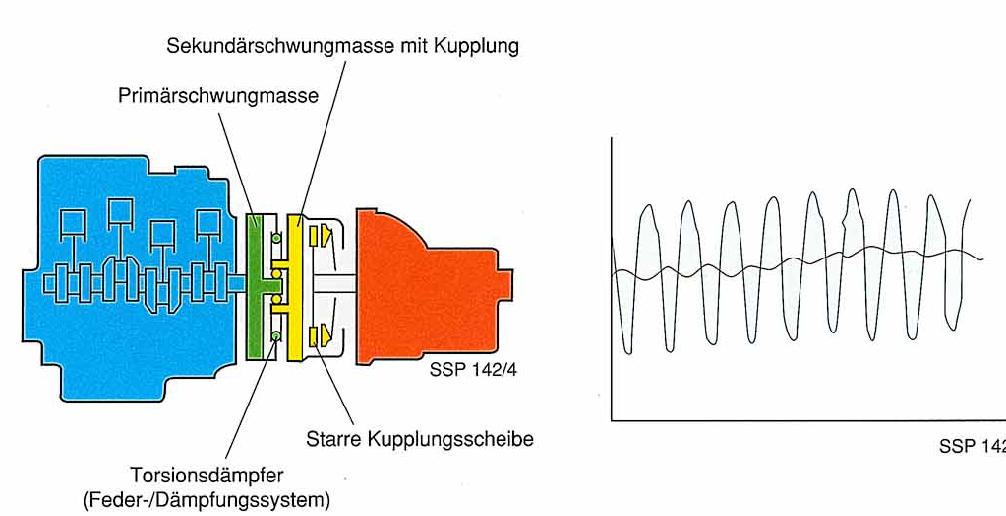

V automobilovém průmyslu je mimo jiné stále větší snaha potlačovat zdroje hluku, a tím zvyšovat jízdní komfort. Pístový motor má z principu nerovnoměrné procesy spalování, které vedou k torzním kmitům klikového hřídele, a tyto se pak přenáší na setrvačník. Dvouhmotový setrvačník zabraňuje přenášení těchto kmitů na další součásti pohonu, a to hlavně převodovku, kde ono přenášené kmitání může způsobit i rezonanční vibrace. Takže problém je jasný: Tlaky spalin na píst generují nepravidelný kroutící moment na klikový hřídel a setrvačník, a to nejvíce při nízkých otáčkách. Tím vznikají torzní kmity, které při klasickém setrvačníku se přenáší spojkou na převodovku. Její kolečka, která nejsou v záběru se rozkmitají. Důsledek toho je chrastění převodovky ve volnoběhu, anebo při dojezdu (jízdě bez plynu) a při nízkých otáčkách.
Obrázek 1 ukazuje klasické uspořádání se spojkou s torzním tlumičem. Graf ukazuje torzní kmity setrvačníku (větší amplitudy) a kmity na vstupním hřídeli převodovky. (menší amplitudy) . Požadavek je změnit poměry v převodovce tak aby nedocházelo k chrastění. Řešení je dvouhmotový setrvačník, jak už název říká, rozdělení hmoty setrvačníku na dva díly, primární jako doposud patří k momentu setrvačnosti klikovky, a sekundární, který zvyšuje moment setrvačnosti převodovky. Obě takto rozdělené hmoty jsou spojeny pružným systémem s tlumením. Zvýšenou hmotou, resp. zvýšeným momentem setrvačnosti rotačních dílů převodovky se posune vznik kmitů do podkritických otáček, takže chrastění převodovky – pokud vše v pořádku- se nemůže teoreticky vyskytnout.

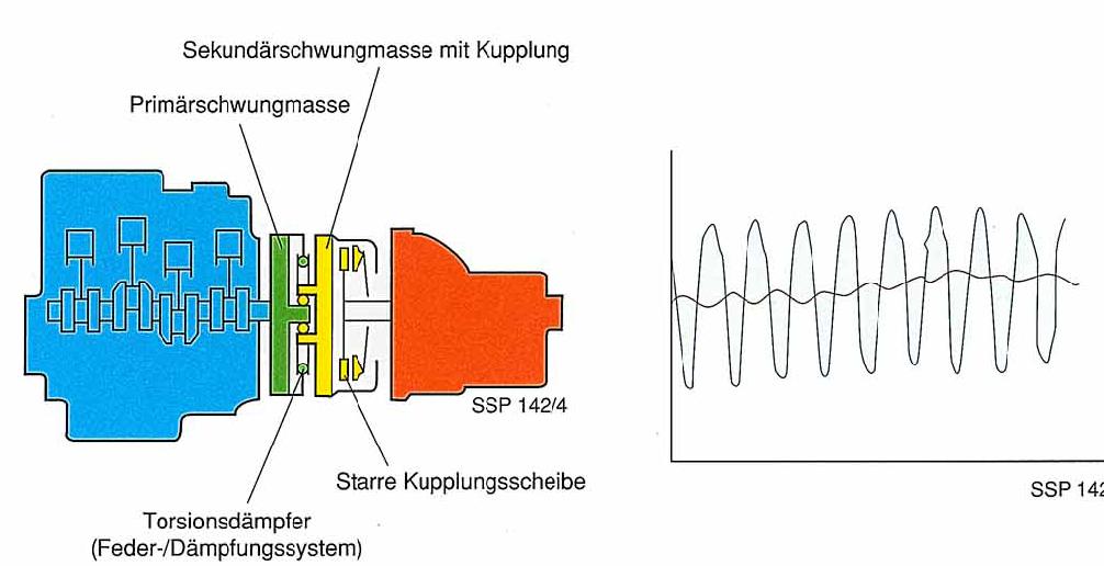

Výsledek je, že pružný systém s tlumením dvouhmotového setrvačníku isoluje skoro dokonale převodovku od kmitů klikovky. Z grafu na obr.2 je zřejmé, že kmity, přijímané převodovkou jsou minimální. Systém pružina /tlumení ovlivňuje zklidnění chodu všech návazných součástí, t. j.sekunderního setrvačníku, spojky, lamely, převodovky a přenosové soustavy.
Primární a sekundární část jsou spojeny svazkem pružin . Na vnějšku jsou dvě dlouhé pružiny s vnitřními menšími pružinami (kvůli potlačení vlastní rezonance, stejně jako u většiny ventilových pružin, kde jsou z tohoto důvodu také dvě.). Vevnitř na menším průměru je umístěna pružinová „hvězdice“ složená opět z dvojice krátkých pružin.

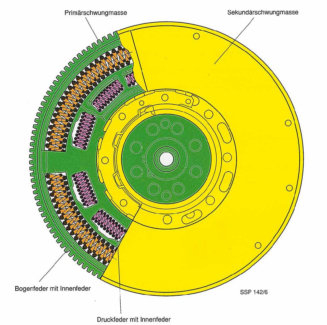

obr.4
Primární část, zelená je svařená ze dvou dílů, ve které jsou pružinové pakety uloženy. Sekundární strana, žlutá je uložena na primáru kuličkovým ložiskem. Kroutící moment se z primáru na sekundár přenáší pružinovým svazkem. Spojka je našroubovaná na sekundáru. Elastické spojení primární a sekundární části je provedeno pomocí seriově spojeného vnějšího a vnitřního tlumiče, vlastní tlumení zajišťuje „Fettfüllung“ neboli náplň viskozního oleje, (hnědá barva), který svojí vysokou viskozitou funguje jako tlumení.

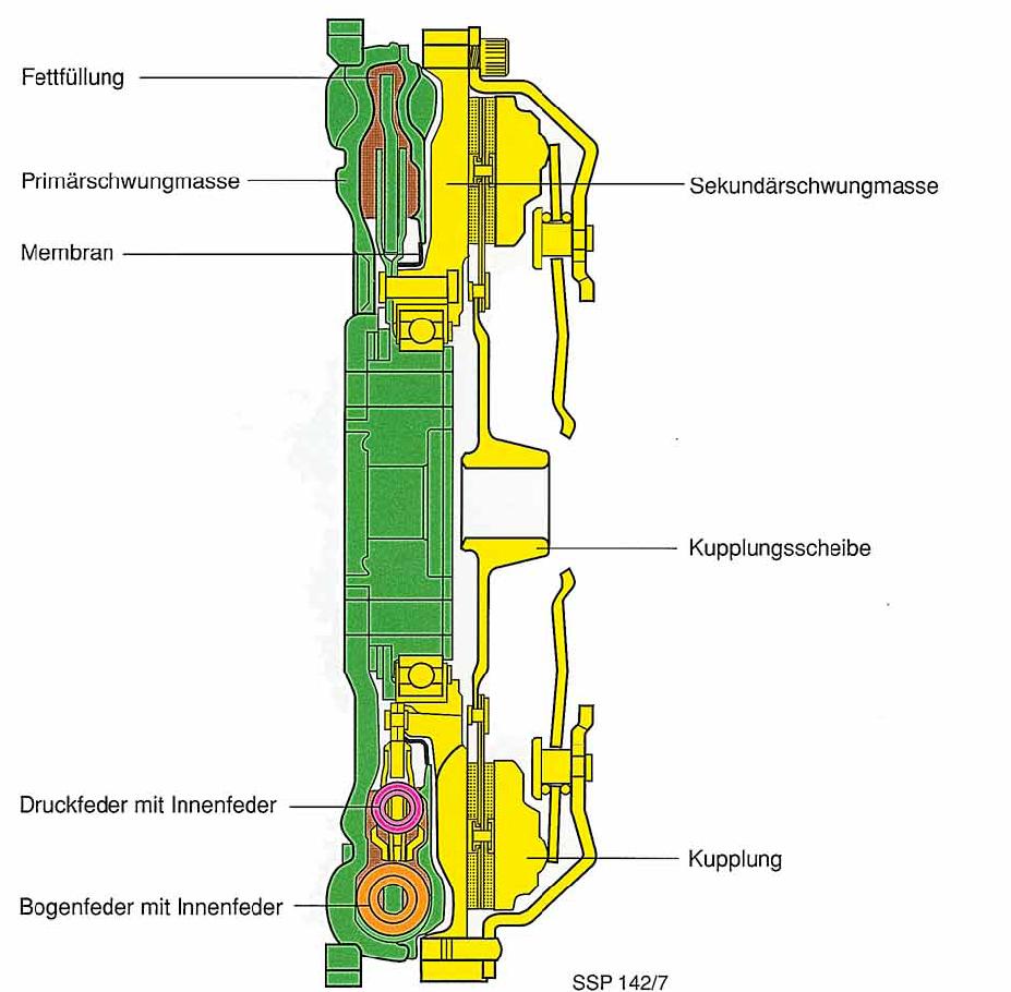

obr.5

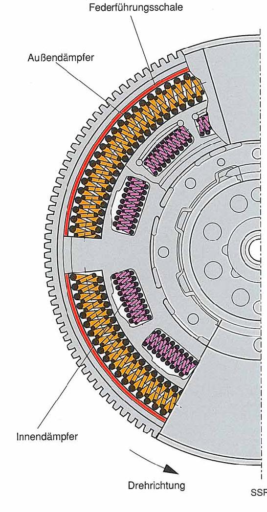

Při vysokých otáčkách tlačí odstředivá síla pružiny proti vodícím pouzdrům, (Federführungsschale- červené) a do jisté míry je blokuje = spojuje primár a sekundár natvrdo .Vnitřní tlumič (Innendämpfer) pak přebírá kmitočtovou izolaci. Kolísání momentu při vysokých otáčkách je minimální. Tření vnitřního tlumiče je oproti vnějšímu tlumiči nezávislé na otáčkách. Tím je zajištěno účinné tlumení kmitů i při vysokých otáčkách.
Tlumící schopnost je rozhodující kriterium pro optimální účinnost dvouhmotového setrvačníku. Pro zajištění tohoto je potřebný velký úhel vzájemného protočení mezi primárem a sekundárem. (analogie se skluzem u asynchronních elektromotorů)

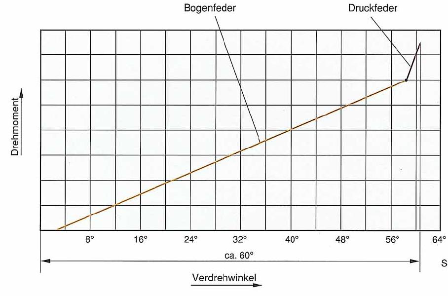

obr.6
Z grafu obr.6 je jasně vidět rozsah působení vnějších pružin a nástup působení hvězdice tlačných pružin. Je vidět i úhel vzájemného protočení primáru a sekundáru až o cca 60° (Verdrehwinkel). Zajímavý je i počátek progrese , který začíná až při cca 3°, to znamená v praxi, že v klidu bez zátěže by v rozsahu oněch 3° mělo jít volně otáčet vnitřní částí proti vnější. To bych považoval i za hrubou kontrolu, jeli setrvák v pořádku nebo ne. Když strčím šroubovák do otvoru ve spojkové skříni, a mohu pohnout sekundárem volně o více než těch cca 3°, pak jsou pružiny nefunkční, a setrvačník je vadný.

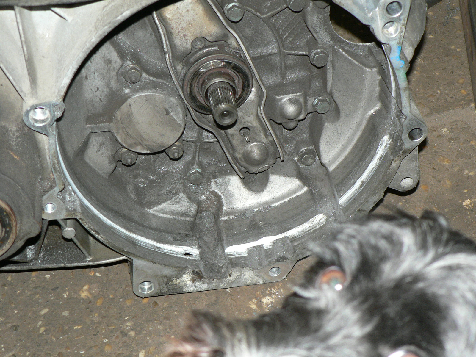

Já jsem se setkal už u VW ale ne u T4 že při výměnně spojky byl nahrazen dvou hmotnostní setrvák který tam byl origoš vyměněn za normální prý se to dělá normálně :roll: zatím u T4 jsem se s tím nesetkal a nebo nikdo nic neříkal :shock:

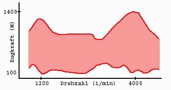

Obr.
Namahání řemene (Zugkraft)je zde znázorněno v závislosti na otáčkách motoru (Drehzahl). Tento graf není teorie, ale praxe skutečně naměřená na motoru AHY . Minimální tah v řemenu je asi 100 N, tedy asi 10 kg, a maximální je až 140 kg při cca 4000 otáčkách. Prostor mezi dolní a horní křivkou je pásmo, ve kterém řemen pracuje. Doporučení výrobce je výměna řemene asi po 90 000 km, to platí když jezdím povětšinou při těch 4000 ot/min. Pokud jezdím v pásmu od ca 1800 ot/min do 3000 ot. pak vydrží údajně až 120 000 km. Nejmenší namahání je něco mírně pod cca 3000 ot.
