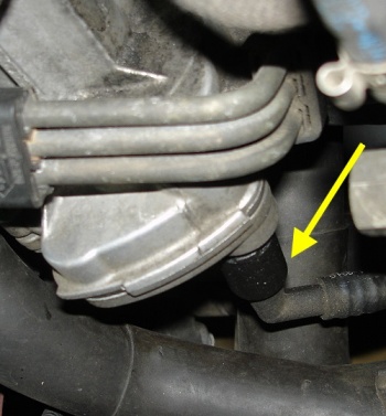

Vývěva je montována pouze u diesel-motorů, u benzinových se využívá podtlaku v sacím potrubí.
U čtyřválcových motorů je vývěva poháněna z „mezi-hřídele“
obr. 1

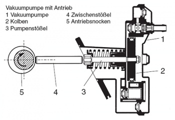

Na pětiválcích je zabudovaná varianta KPSA (=KolbenPumpe mit StosselAntieb , t.j. pístová pumpa s pohonem tlačnou tyčkou ) od výrobce Pierburg. Tato konstrukce je poháněna vlastní vačkou na vačkovém hřídeli (5) mezityčkou (4) jsou silové impulsy vedeny dál na tyčku vývěvy (3), která s konečnou platností pohybuje pístem. Pohybem pístu se získává vakuum ve válci.
obr.2

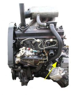

Zástavba.
U čtyřválcových motorů 1X a ABL je vývěva poháněna mezihřídelí. Je zabudovaná nad olejovým filtrem. Je zasunuta v uchycení a fixována pouze jedním šroubem (20Nm) v držáku.
Obr. 3
Multivan 111 kW
Transporter 2,4D
BMW 330D

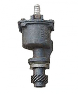

U pětiválce je zabudovaná v hlavě válců „nohama nahoru“
obr.4

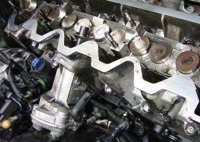

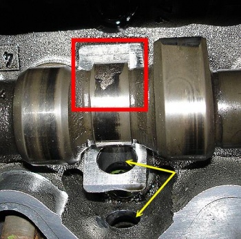

Opotřebení vačkového hřídele.
Permanentními „údery“ povrchu vačky na mezityčku (oba elementy jsou opatřeny zakaleným povrchem“ ) se povrch vačky lehce poškodí. Tato tvrdá (cementovaná – pozn. překladatele) vrstva se částečně odloupne, a znatelně měkčí jádro musí převzít kontakt s mezityčkou.
obr.5
Obě žluté šipky ukazují na vrtání v hlavě, kterými je vedena tyčka. Červený čtverec ukazuje vačku, která zajišťuje funkci vývěvy. Vydření povrchu vačky se zde nechá lehce rozpoznat. Tento obrázek byl pořízen na 5ti válci TDI označení ACV s najetými 170 000 km. Klapání vývěvy bylo znatelné již od cca 130 000 km.
Snížení množství vytvořeného podtlaku
