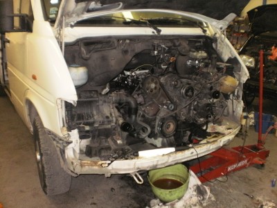

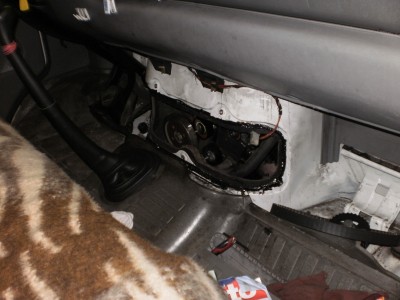

Rozvody u LTčka sou shodné jako u transportera T4 2.5 TDI stejně tak další motorové díly,postup montáže a nastavení je stejné,samozřejmě že rozdíl je v uložení motoru,zatím co v téčku je motor uložen napříč tak v LTčku je uložen podélně.A proto se musí na výmenu kladek a potom na nastavení předvstřiku odšroubovat v kabině řidiče kryt.Foto napoví víc
