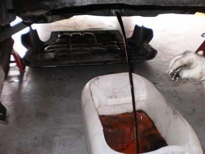

U jedné T5 2,5 TDI,jejíž majitel si stěžoval na to že se mu ztratila voda,vodní pumpa začala propouštět chladící kapalinu do motorového oleje,naštěstí majitel okamžitě zastavil po té co se mu rozsvítila kontrolka na palubní desce o stavu chladící kapaliny.Po zjištění že expanzka je uplně prázdná,tak nám majitel zavolal a T5ku jsme odtáhli k nám do servisu.
Chladící kapalina s motorovým olejem,nebo spíš motorový olej s chladící kapalinou

Nový příspěvekod JaM » 04 zář 2012, 06:43
To samé potkalo i mě :( Pak následuje navíc proplach motoru, neplánovaná výměna oleje ,samozřejmě filtr. Na něco jsem zapoměl?
