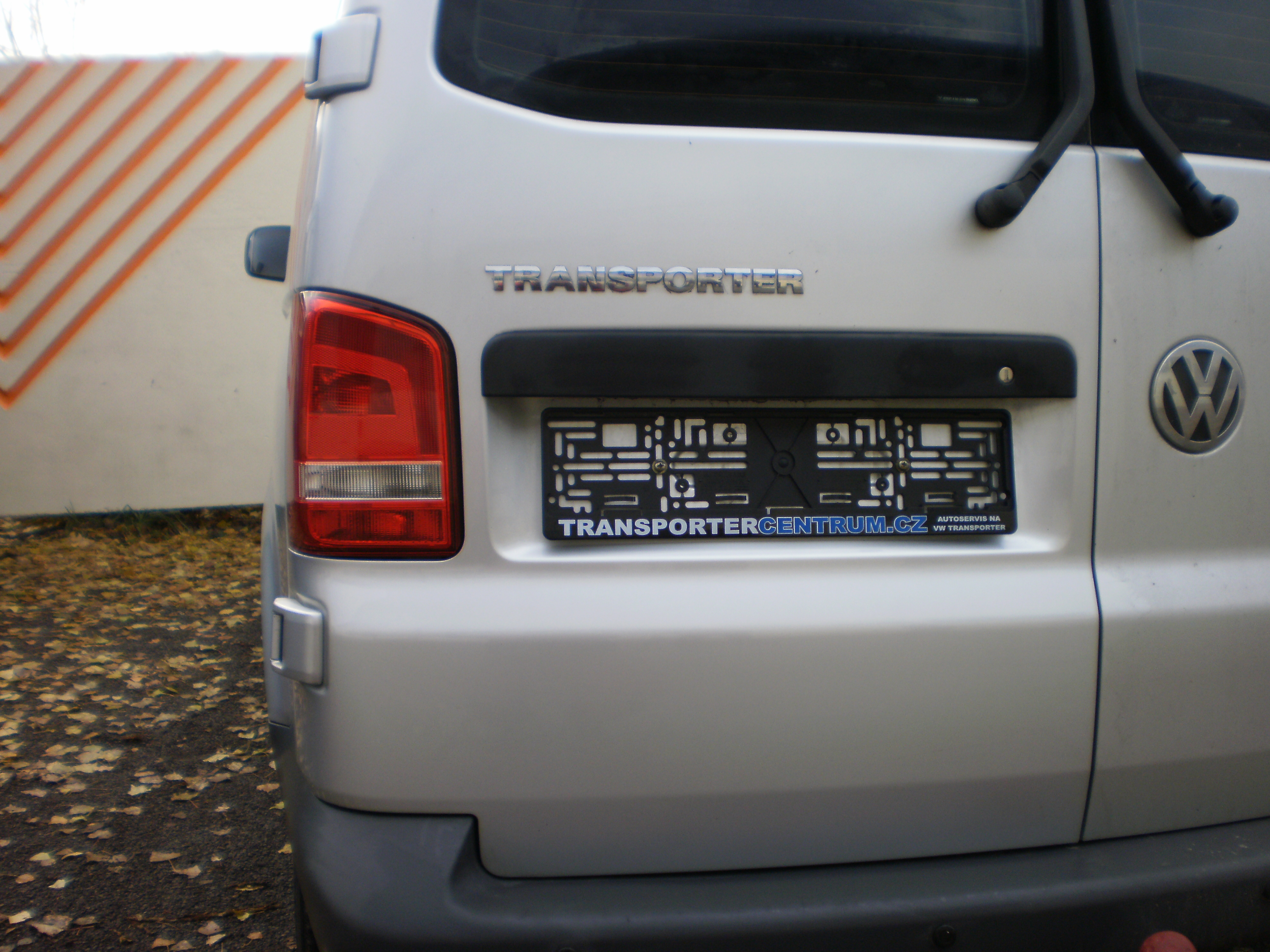

Nový příspěvekod tdiracing » 16 kvě 2012, 20:51
Pokud se vám líbí zadní světla z Multivanu GP a rádi by jste si je vyměnili na své T5 tak to jde bez problémů zaměnit,pouze se musí přepinovat konektor.Lampy je potřeba koupit kompletní i se zadní deskou kde jsou objímky na žárovky.Pasuje to i na dvoukřídlé dveře,rozdíl je pouze v el.zapojení,protože se tyto zadní lampy montují pouze na multivana,tak z tohoto důvodu se píše že nepasují na jiné modely .Zapojení konektoru sem dám později.
Re: Zadní světla-výměna za multivan GP
Nový příspěvekod tdiracing » 03 lis 2012, 23:18
Nový příspěvekod klubo » 04 lis 2012, 23:51
bylo potřeba ty světla nějak upravit (myslím mechanicky)?
