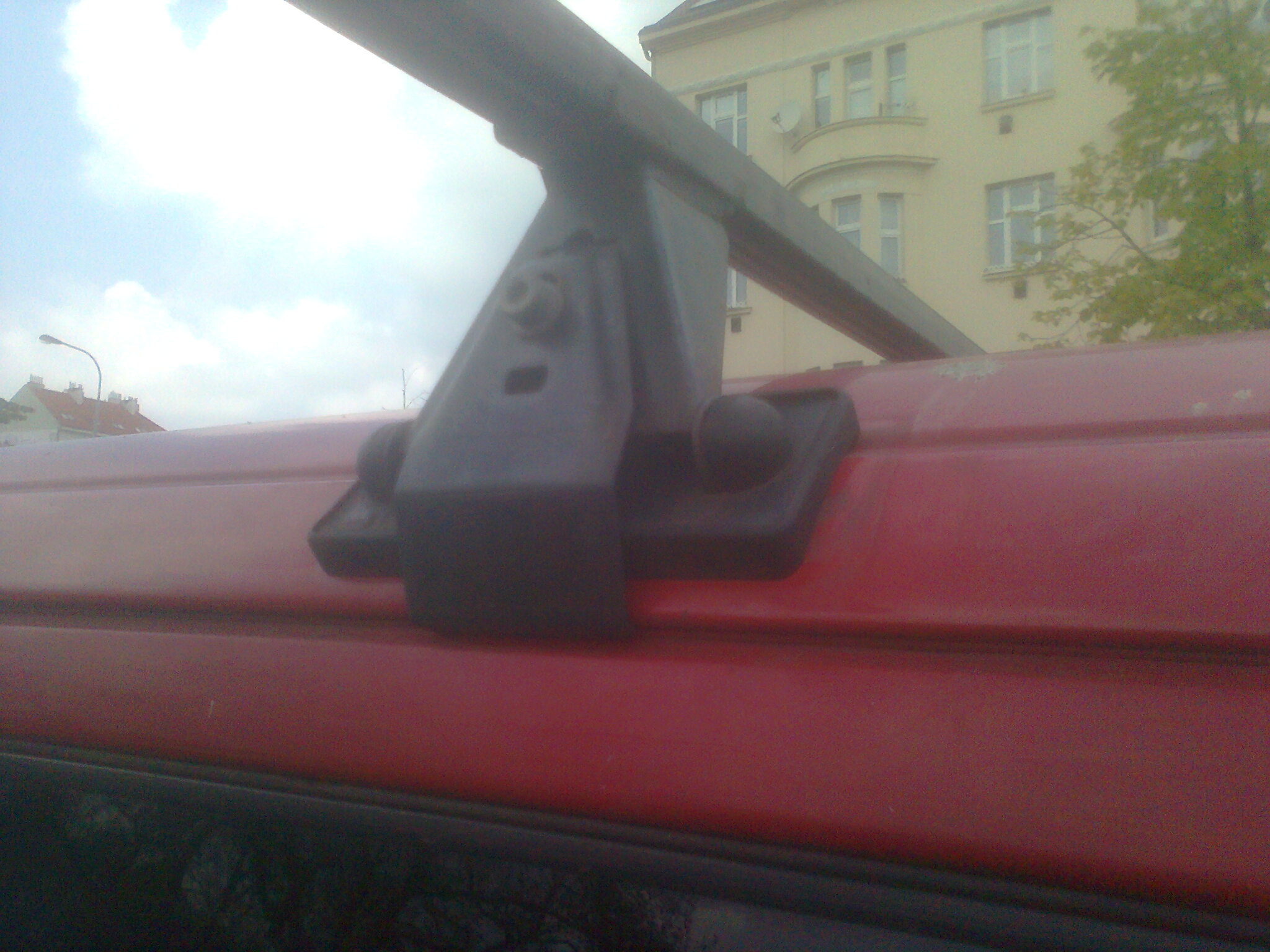

Ty staré, origo na T4 se montují tlakem přes gumovou opěrku na oblouk hrany střechy a pak takovým plochým jako háčkem za kraj toho oblouku (hrana nade dveřmi). Zkusím to nafotit, těžko se to vysvětluje. Cenu jsem Ti psal do SZ
Re: Střešní nosič-zahrádka-příčníky-rakve
Nový příspěvekod JaM » 07 kvě 2013, 08:50
Foto z jiného auta. Já je nemám tak rezavé a navíc zamykací krytky. Cenu máš v SZ
