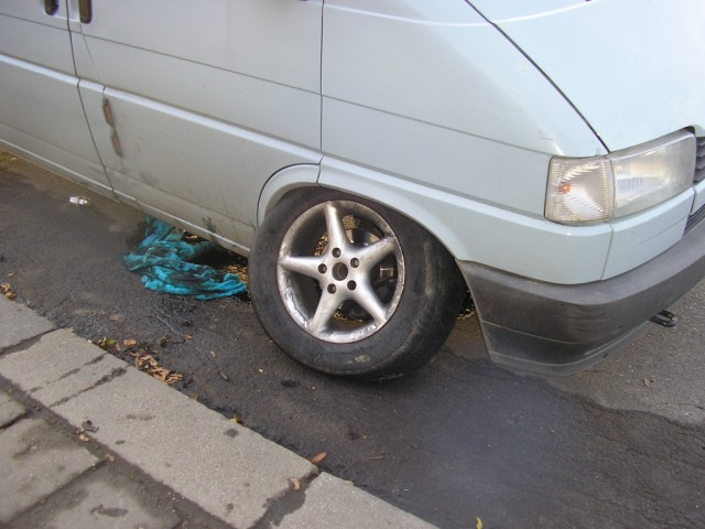

Pán si stěžoval že mu něco klepe v přední nápravě a tak se vydal k nám do servisu,nedojel- zhruba tak kilometr před cílem cesty už to nevydrželo,když jme majiteli ukázaly na čem jezdil a co bylo příčinou klepání v přední náprave tak se zděsil se slovy ty vole a já jel po dálnici k vám 140km/h.Muselo to bouchat hodně dlouho protož je na fotkách vidět jak je to rozklepané.Samozřejmě že se oprava prodražila,zníčilo to rameno spodní,poloosu,ohnul se tlumič,přitom stačilo udělat nápravu dříve a předešlo by se zbytečným výdajům

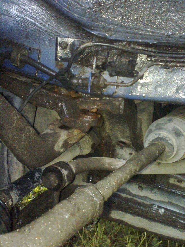

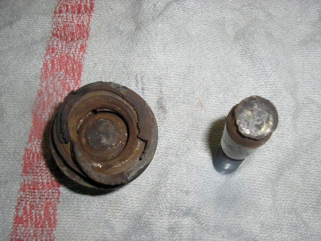

Taky jsem si stěžoval, že mi něco klepe na přední nápravě. Bylo to teď v neděli odpoledne, Tomáš to zkouknul, kvuli mě nejel k vodě a v tom odporném vedru mi otevřel dílnu. Hodili jsme to na hever a vyměnili zadní šroub držáku předního tlumiče vlevo.
Něco napoví obrázky
Originál a ulomený šroub
Tady to klepalo
Napravy na 2,5 Tdi Multivan 96

Nevím jestli Ti to pomůže: Před časem jsem měl podobný problém, bouchání se projevovalo nejvíce na jamkách v silnici. Nakonec jsem našel ulomený šroub držáku dorazu nápravy. Na fotce uprostřed.
